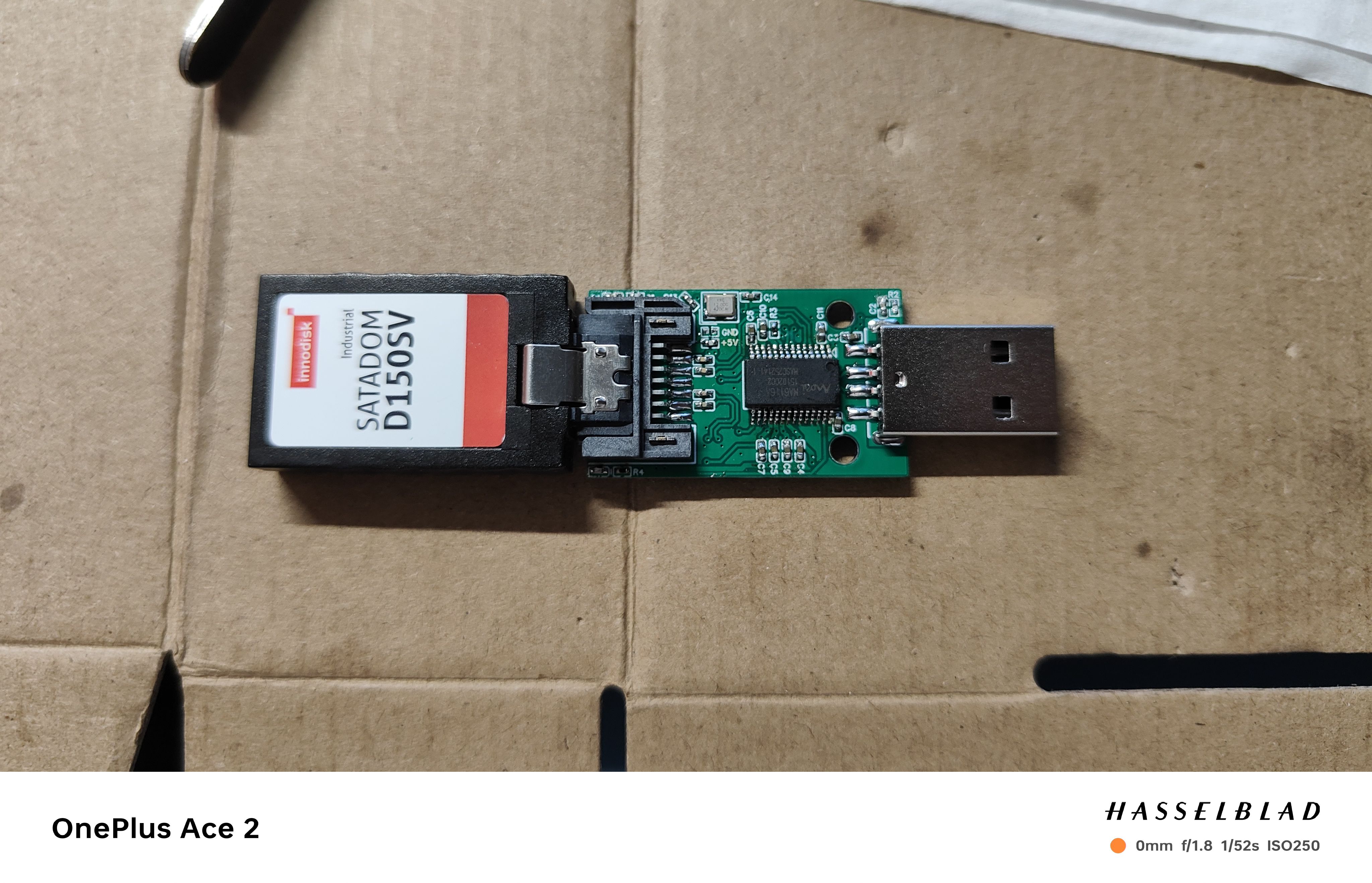

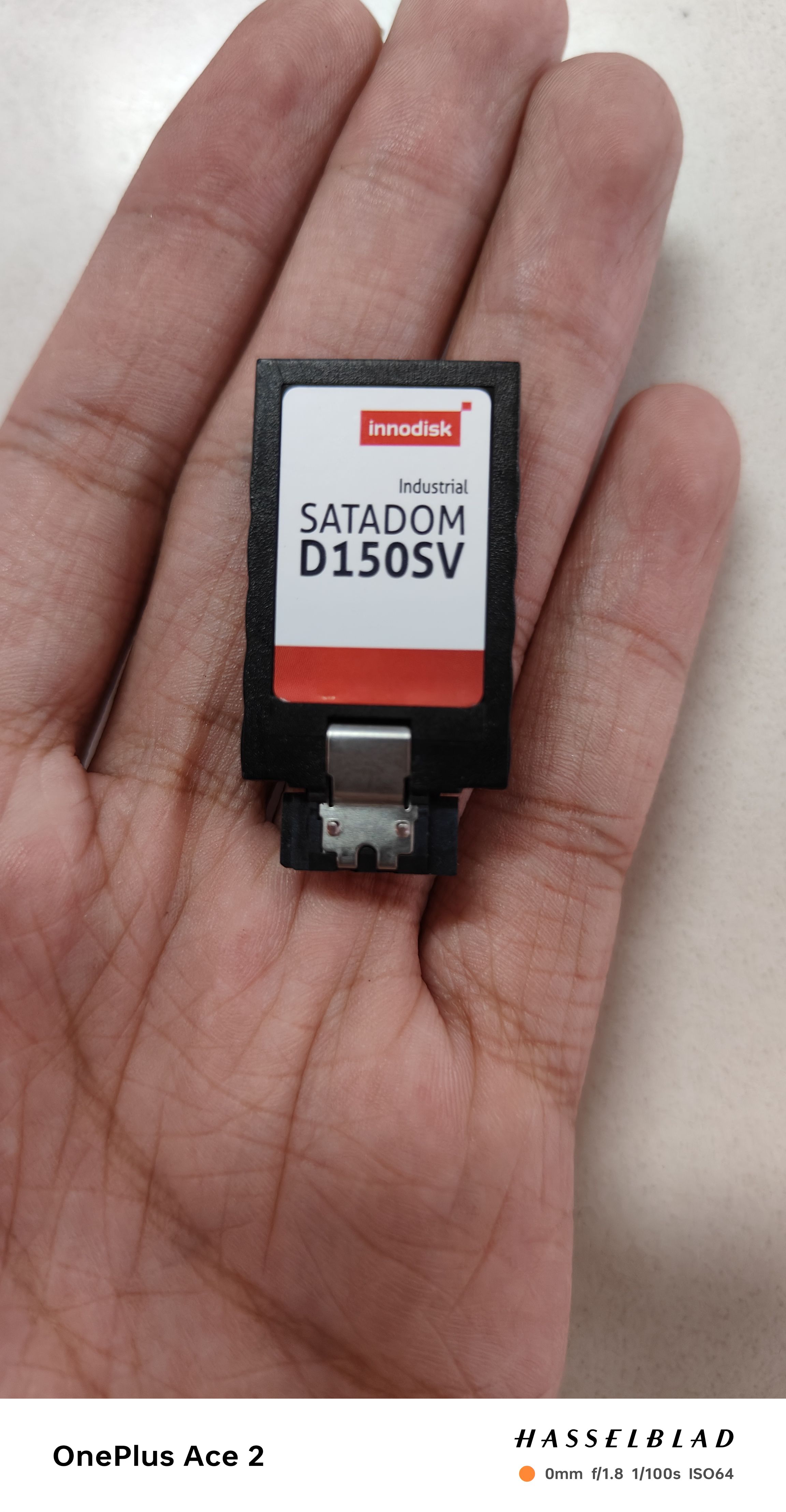

前几天鬼市10软妹币收了个宜鼎2G工控DOM盘,闲着无聊打算利用一下。
芯片介绍:
  • MA6116A:MA6116A是一个用于USB到SATA接口的桥接芯片,将主机SCSI命令转换为SATA设备的ATA/ATAPI命令,针对外部HDD应用程序。MA6116A符合USB存储类规范ver.1.0大容量模式协议,并兼容Windows98/2000/XP/Vista/Win7,MacOS9,LinuxRedhat。凭借内部的DMA和收发信机的能力,MA6116A提供了市场上最优秀的读/写性能和BOM成本。

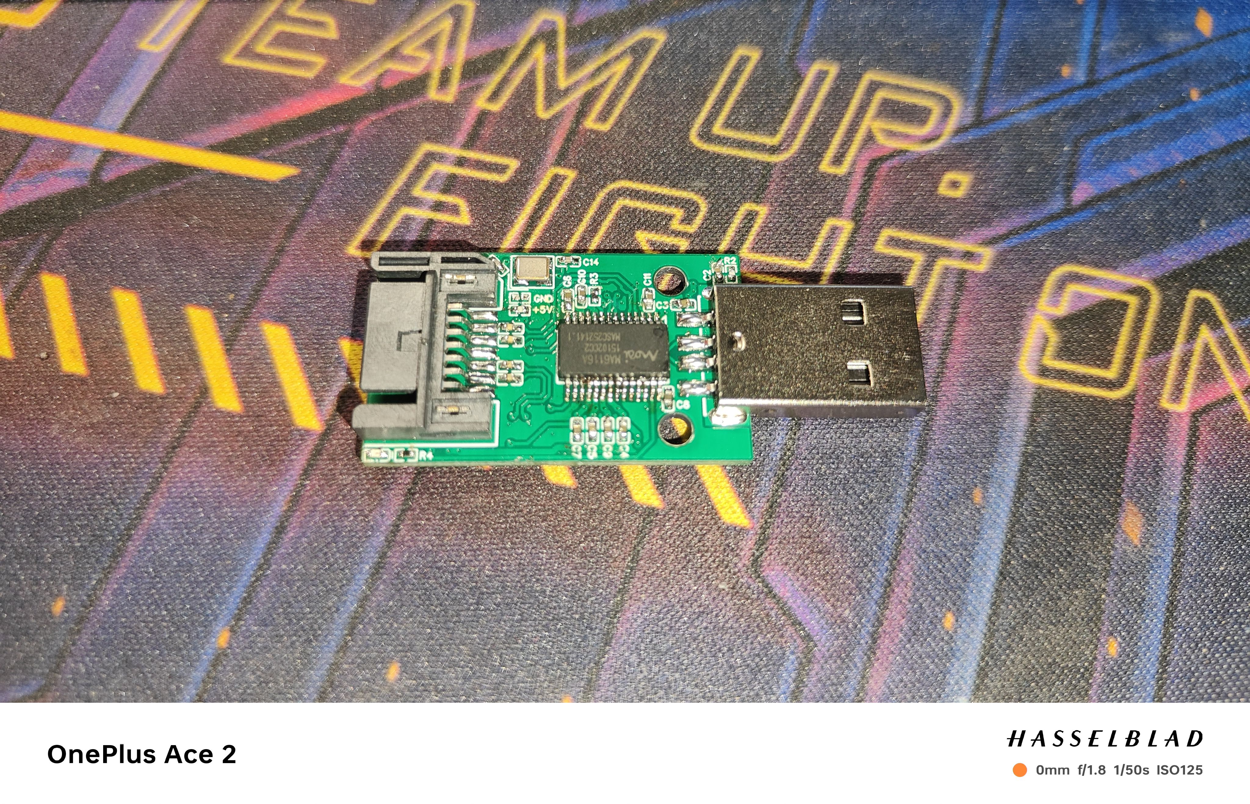

关于设计:
相关的3D打印壳子已在设计中。
板子引出了两个0r电阻口用于供电。
一般的SATA DOM盘会有一根外置电源线来引出电源,但是innodisk datasheet提到了第七脚作为保留针脚,可用于工控盘供电:
所以如果使用第七脚供电,可如下图红色框补上0R电阻输入VCC-5V
如果不使用第七脚供电,可如下图蓝色框补上0R电阻输出GND,或不焊接任何物料(悬空状态)。

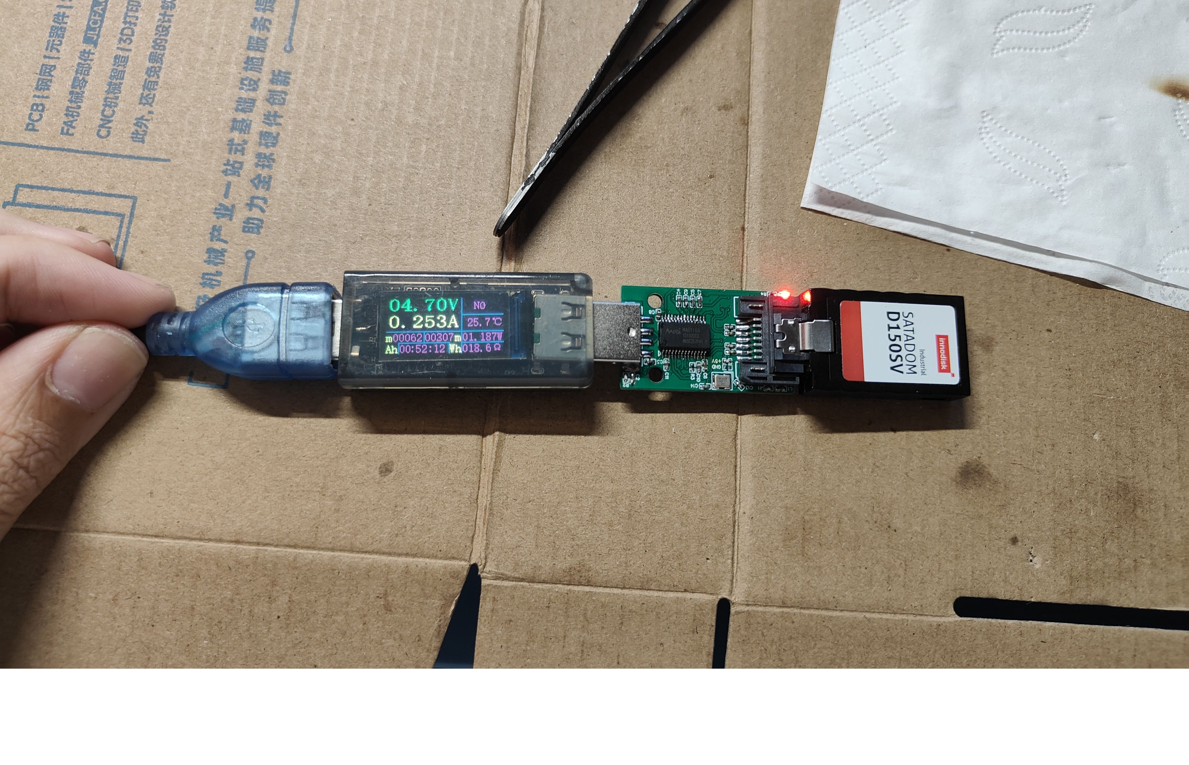

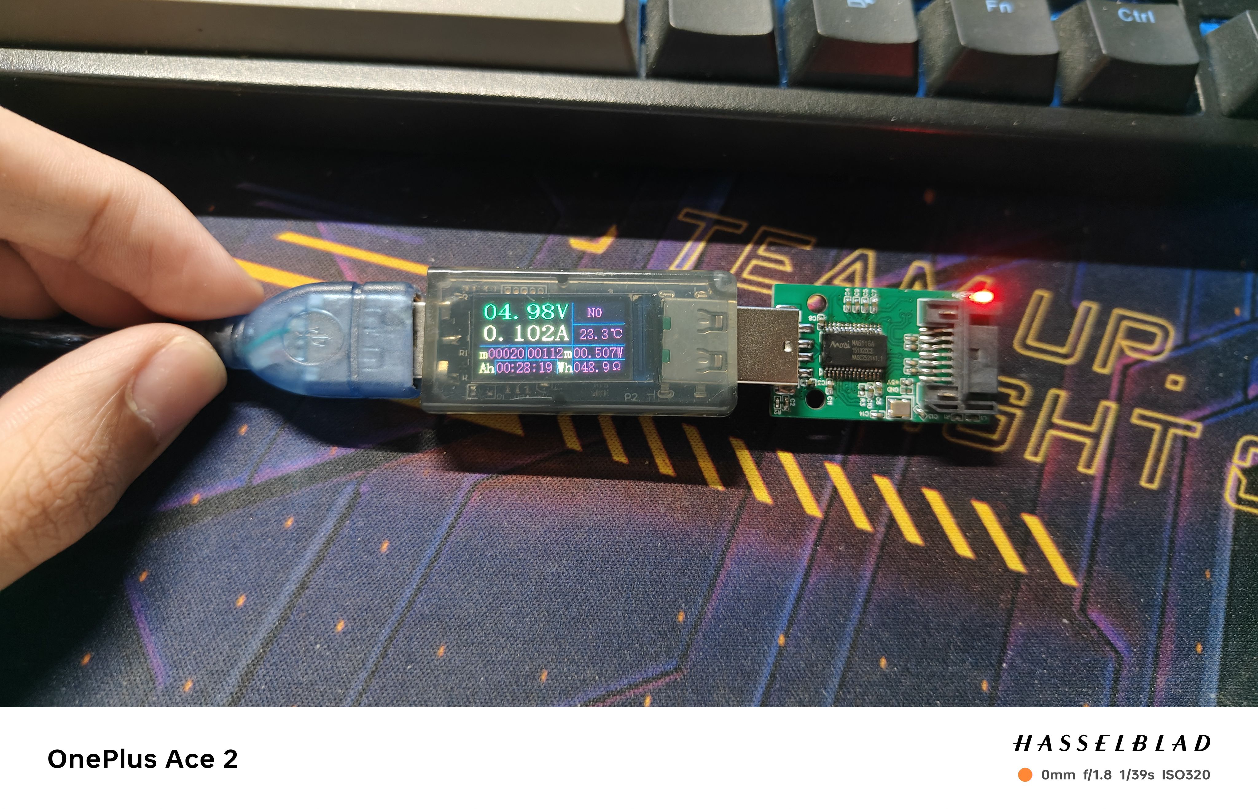

焊接完成后如果不上盘,上电后红灯常亮并且电流在0.1A左右,电脑不认:

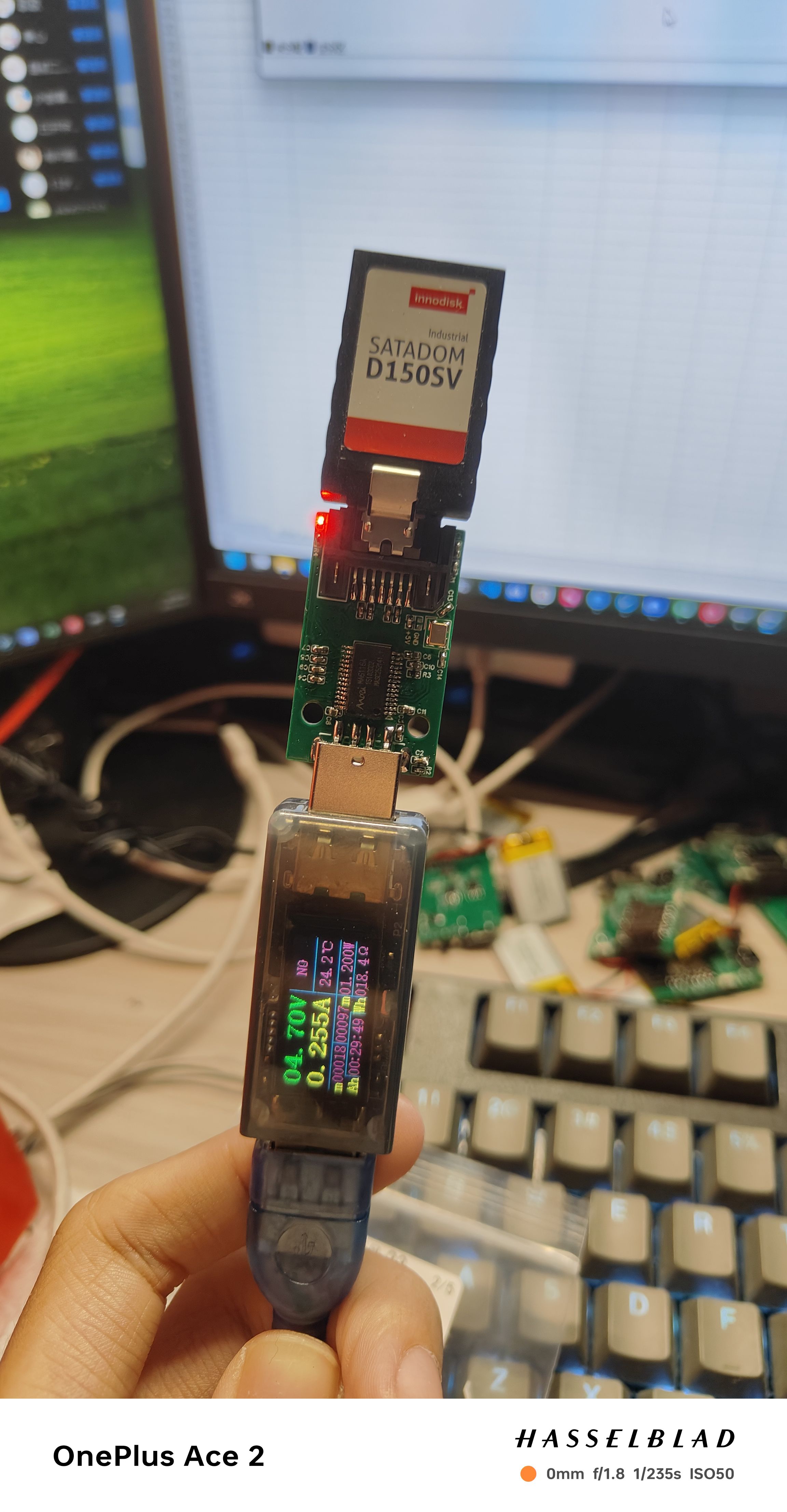

上盘,上电后红灯闪烁并且电流在0.25A左右跳变,电脑可认:
实物图:

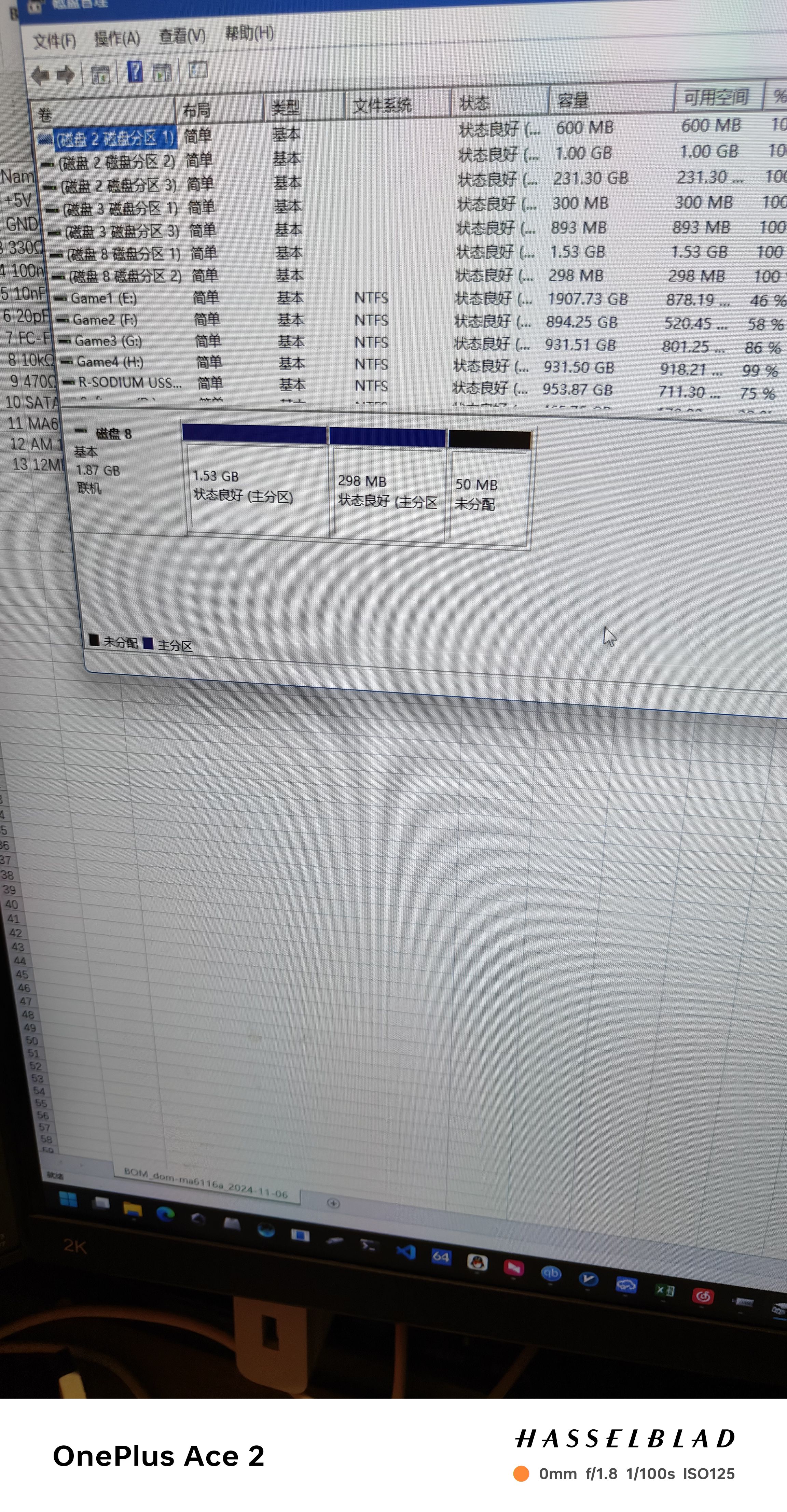

磁盘管理器:

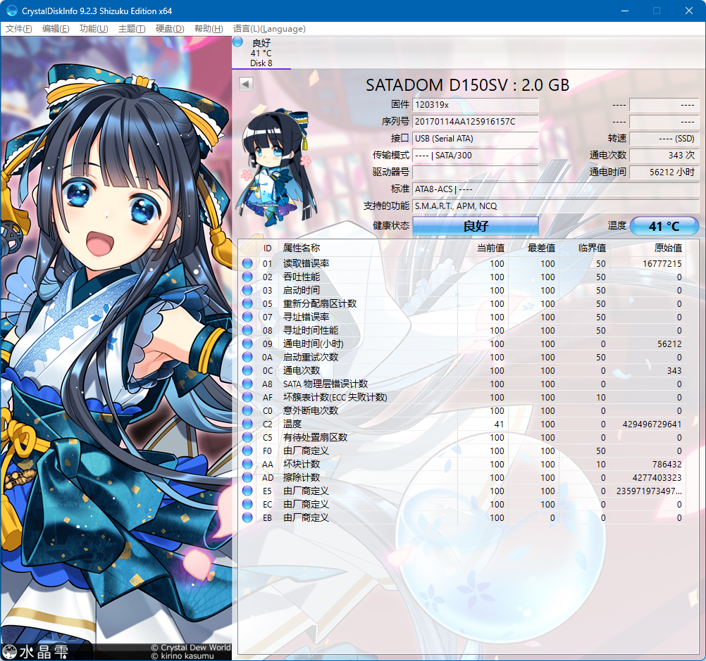

Crystal Disk Info:

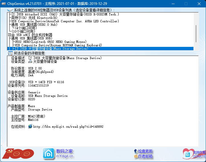

ChipGenius:
盘太小了,只能用h2w测试,速度跑满USB2.0:
