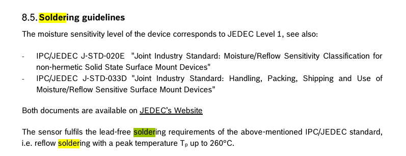

官方推荐BMI270为峰值温度260℃的回流焊:
但实测380℃热风枪吹也没问题,但需要尽快操作完成,不然高温会烤坏传感器。

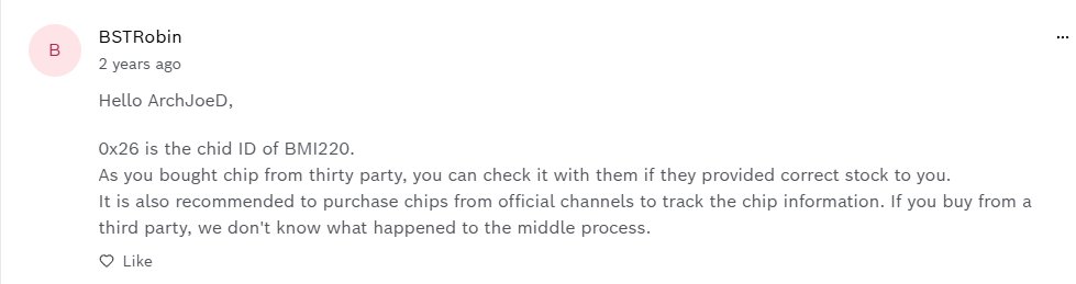

当然你可以从其他店铺购买BMI270,但有可能实际收到的是BMI220
目前已知淘宝上绝大部分卖家卖的都是BMI220而非270,他们甚至都不知道自己卖的其实是BMI220。
那么我们该如何分辨BMI270和BMI220?
从外观上看,并没有任何方法判断,因为这俩长得一毛一样
唯一能判断的是焊接上去后打开串口控制台查看输出,在sensor detect步骤时传感器会报硬件地址错误(BMI270为0x24,BMI220为0x26):
Bosch论坛也有人被这俩货坑过(原贴地址:BMI270 CHIP ID reported as 0x26 instead of 0x24):
如果摸到了BMI220,除了换货还有另外一条路,在下面的固件编译中会提到。

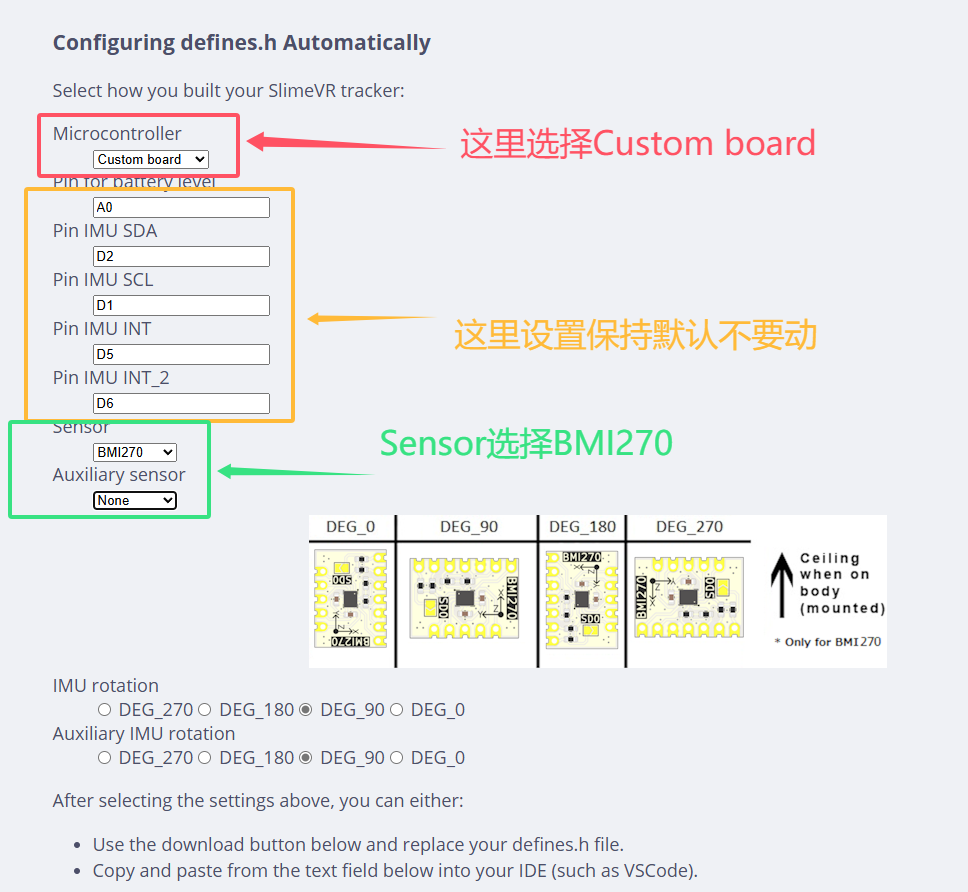

defines.h自动生成参数如下图所示:

最后按照上面的编译设置教程设置好defines.h,最后把该文件的第一行改成:
#define IMU IMU_BMI220
即可正常使用BMI220。

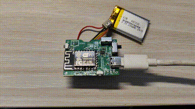

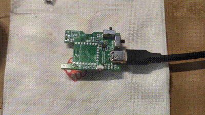

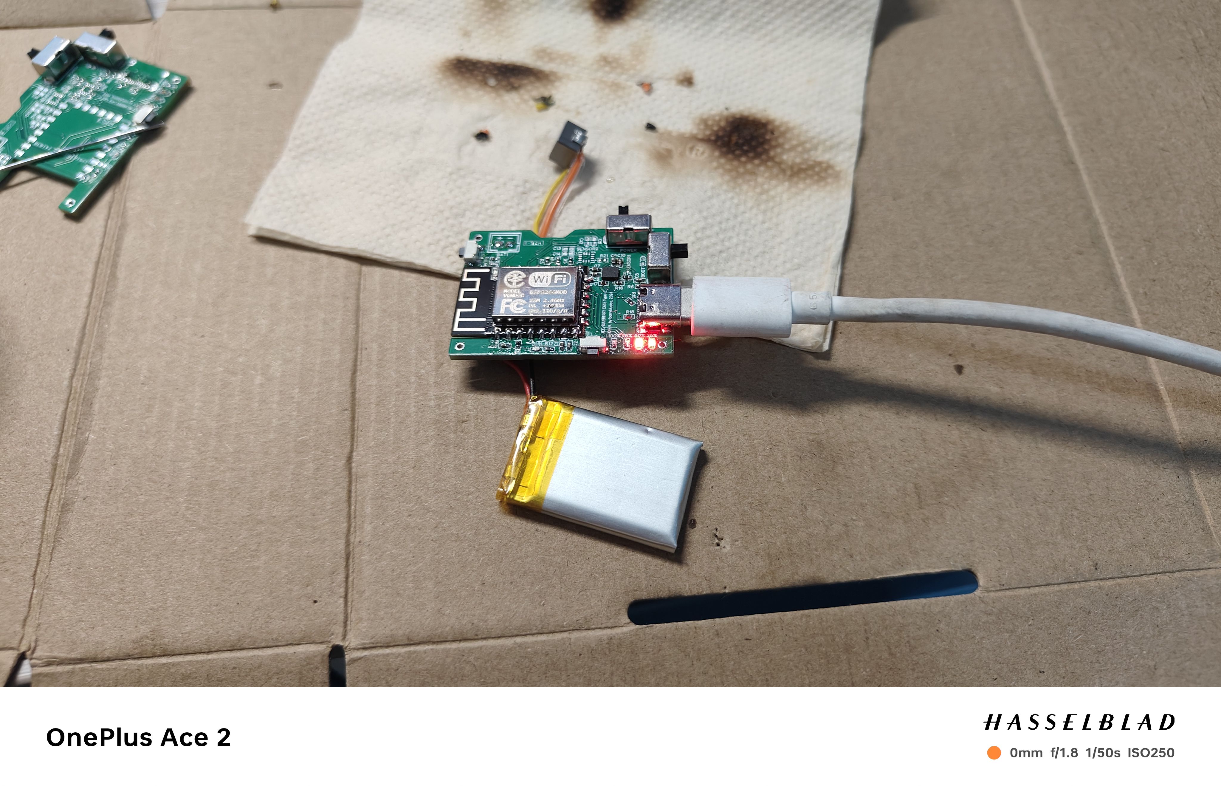

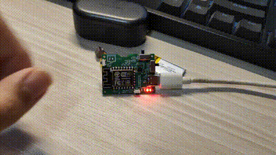

完成实物图:
SlimeVR Server配置教程:官方文档传送门。

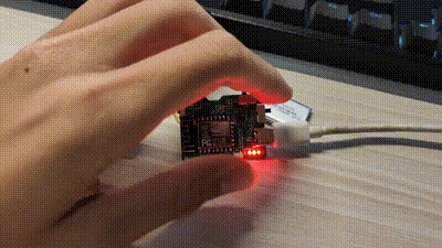

焊接完成并开机时,会长闪一下,然后会短暂的闪烁几次,后面这几次代表当前的Tracker工作情况。
闪烁次数含义
1Tracker准备完成,可以使用。
2Tracker正在尝试连接SlimeVR Server。
3Tracker正在尝试连接WiFi。
5Tracker传感器出错,请检查传感器状态。

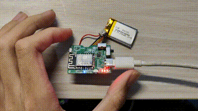

第一次使用前需要插电激活电池管理:
当Power开关拨动至右边时,蓝灯亮起,电源通电并开始工作:
当Boot开关拨动至下边时,插入电脑并打开Tracker电源,Tracker会进入Boot烧录模式:
当插入电源时,指示灯灯闪烁代表电池开始充电,指示灯四颗全亮则代表充电完成:
当轻击左上角的RST键时,ESP-12F会自动重置:

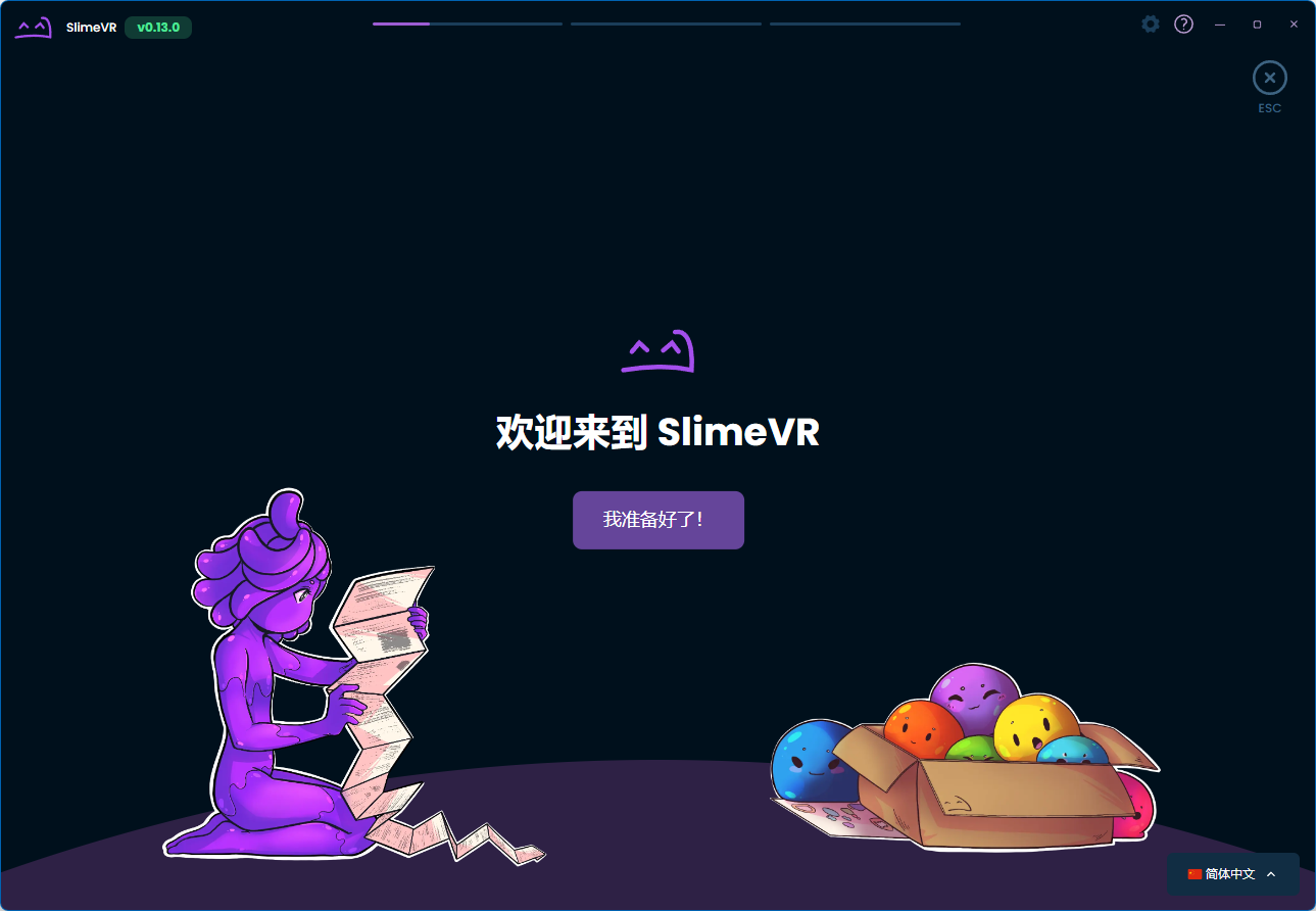

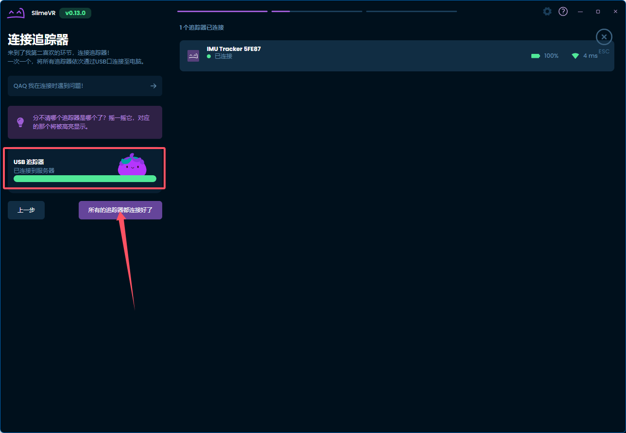

以下是一个通过usb配对Tracker的简单案例。
首先用usb插上电脑并打开Tracker开关(Tracker不需要进入Boot烧录模式):
然后打开SlimeVR软件,进入配置向导:

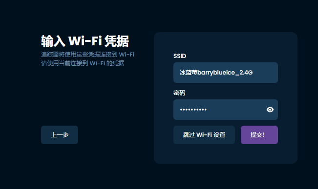

接着设置WiFi(ESP-12F仅支持链接2.4G WiFi):
当软件显示“USB追踪器已连接到服务器时”,右边会显示已连上软件的Tracker。接着点击“所有的追踪器都连接好了”:

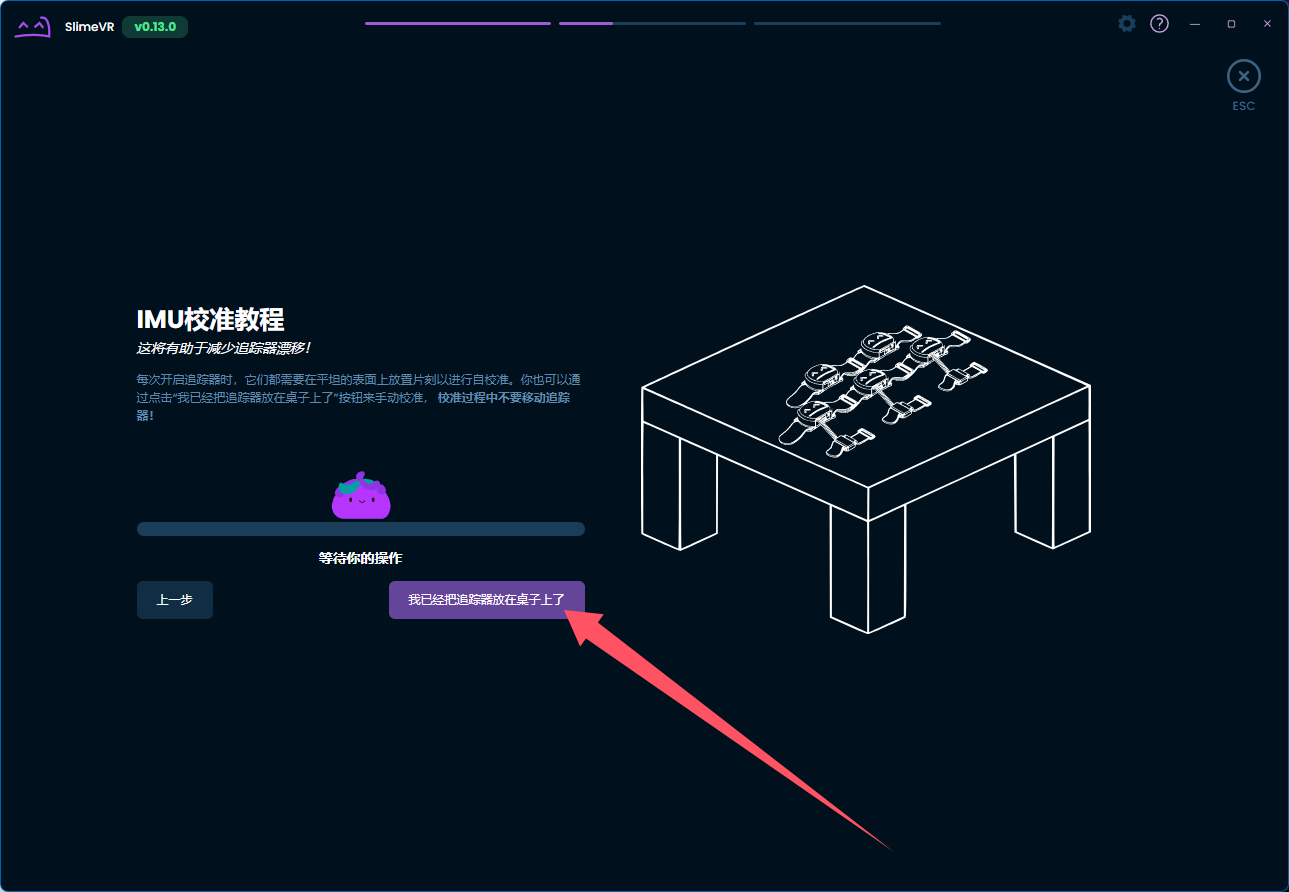

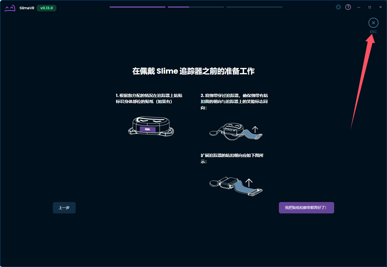

在IMU校准教程开始前,请把Tracker放置在平坦的桌面上,准备好后点击“我已经把追踪器放在桌子上了”:
接着会进行佩戴Trakcer状态下的校准动作,由于此处我只是简单的测试一下BMI270是否工作正常,所以在此处可以点击右上角“ESC”退出设置向导:
点开传感器详细信息,测试一下传感器是否工作正常。
