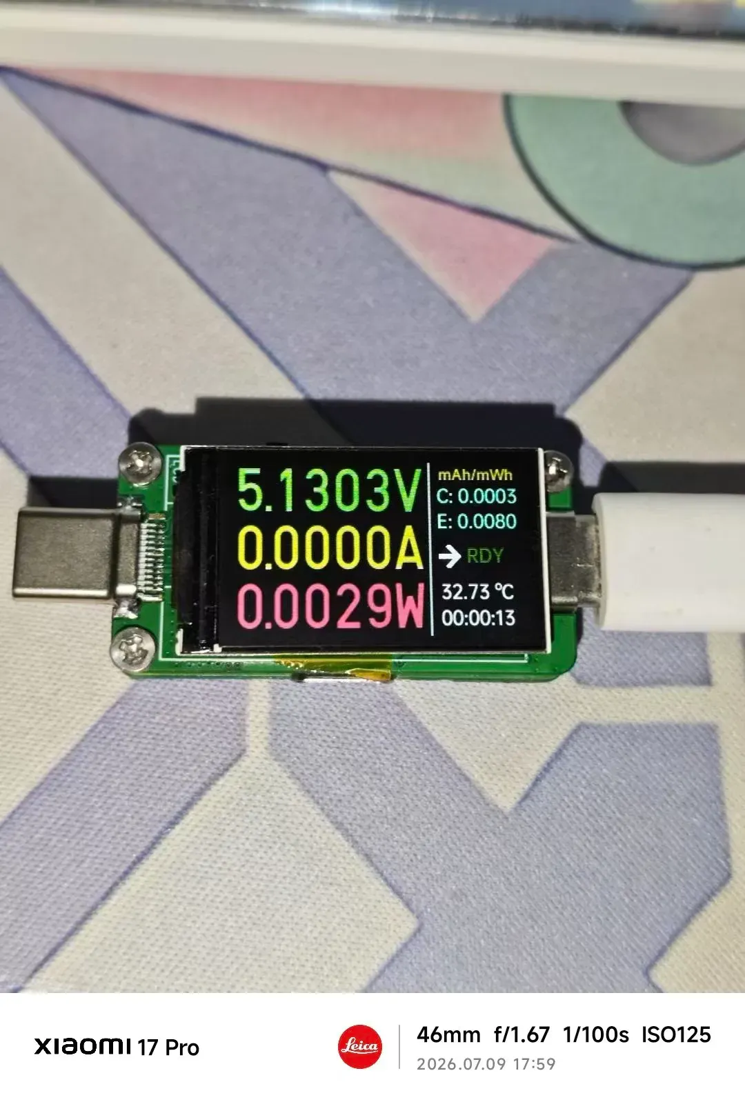

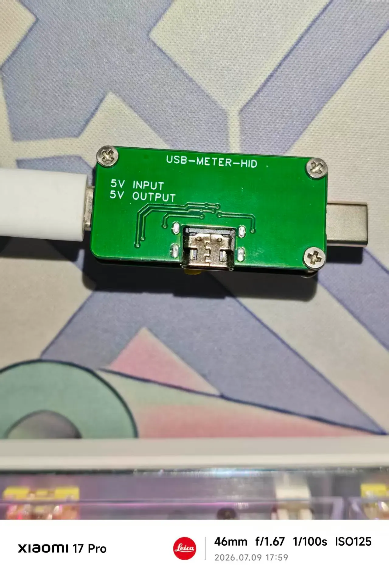

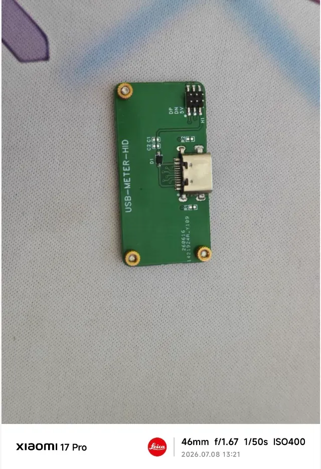

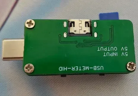

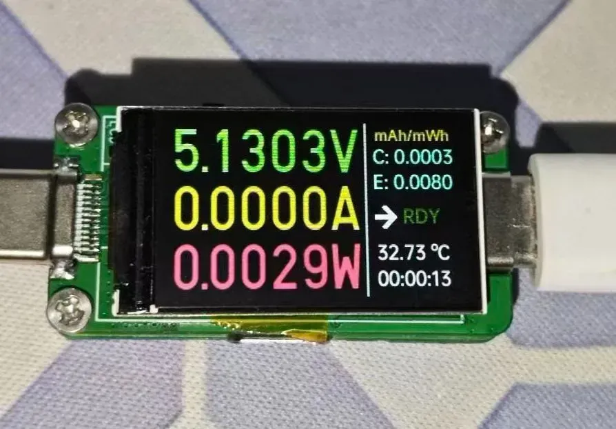

ESP32C3电压电流表的HID板 可以进行连接上位机,更新下载固件等功能 使用双通铜柱与M2螺丝连接
简介:ESP32C3电压电流表的HID板 可以进行连接上位机,更新下载固件等功能 使用双通铜柱与M2螺丝连接开源协议
:CC-BY-SA-4.0
创建时间:2026-03-30 16:31:12更新时间:2026-07-10 09:58:58

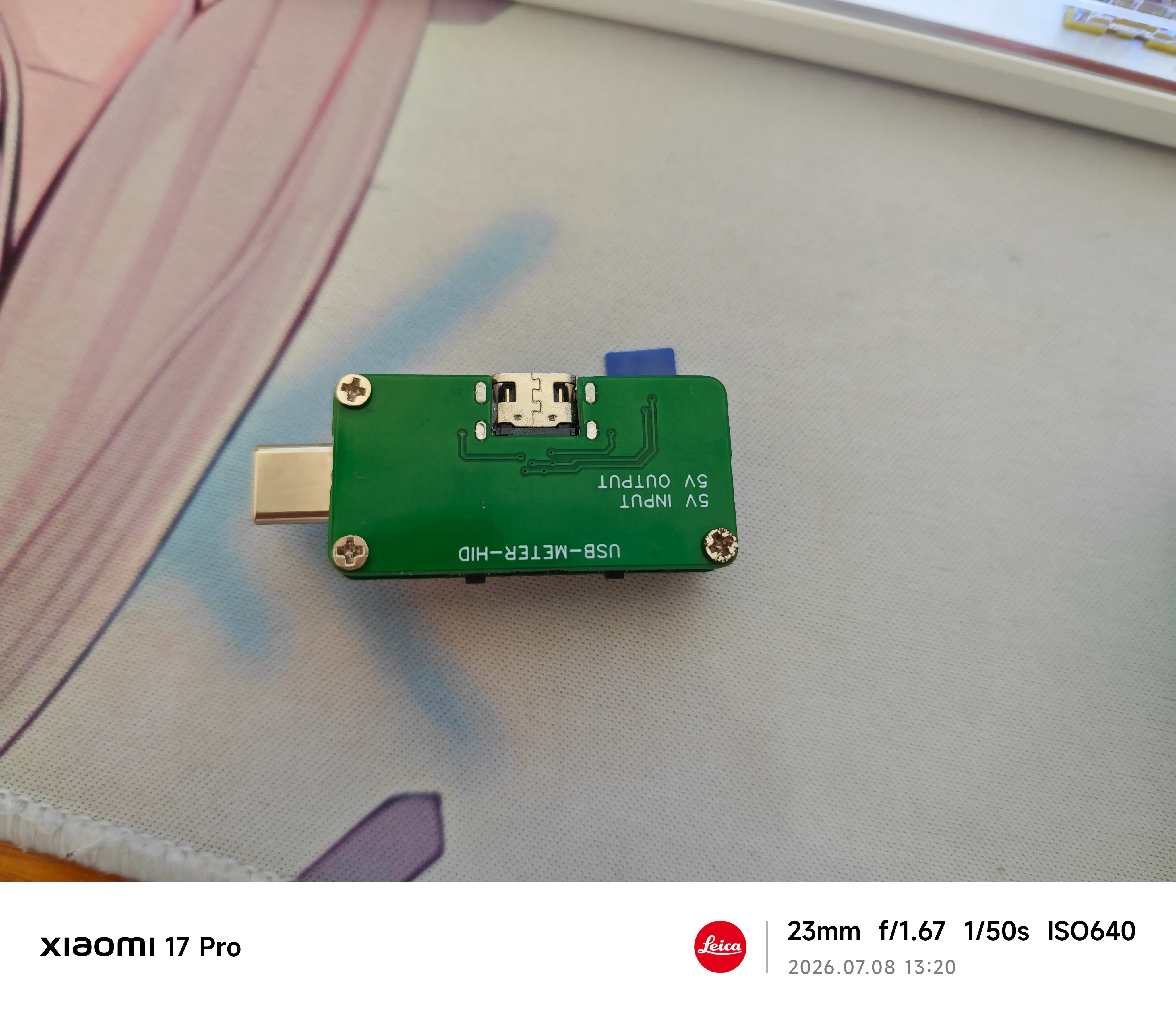

ESP32C3电压电流表的HID板
可以进行连接上位机,更新下载固件等功能
双面板,打样厚度 1.2

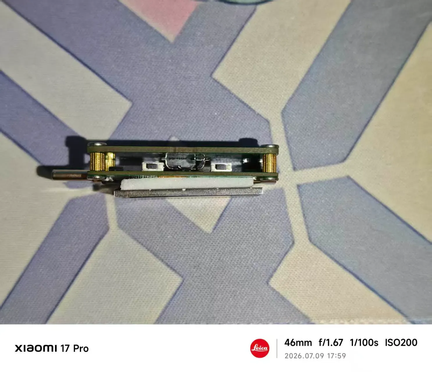

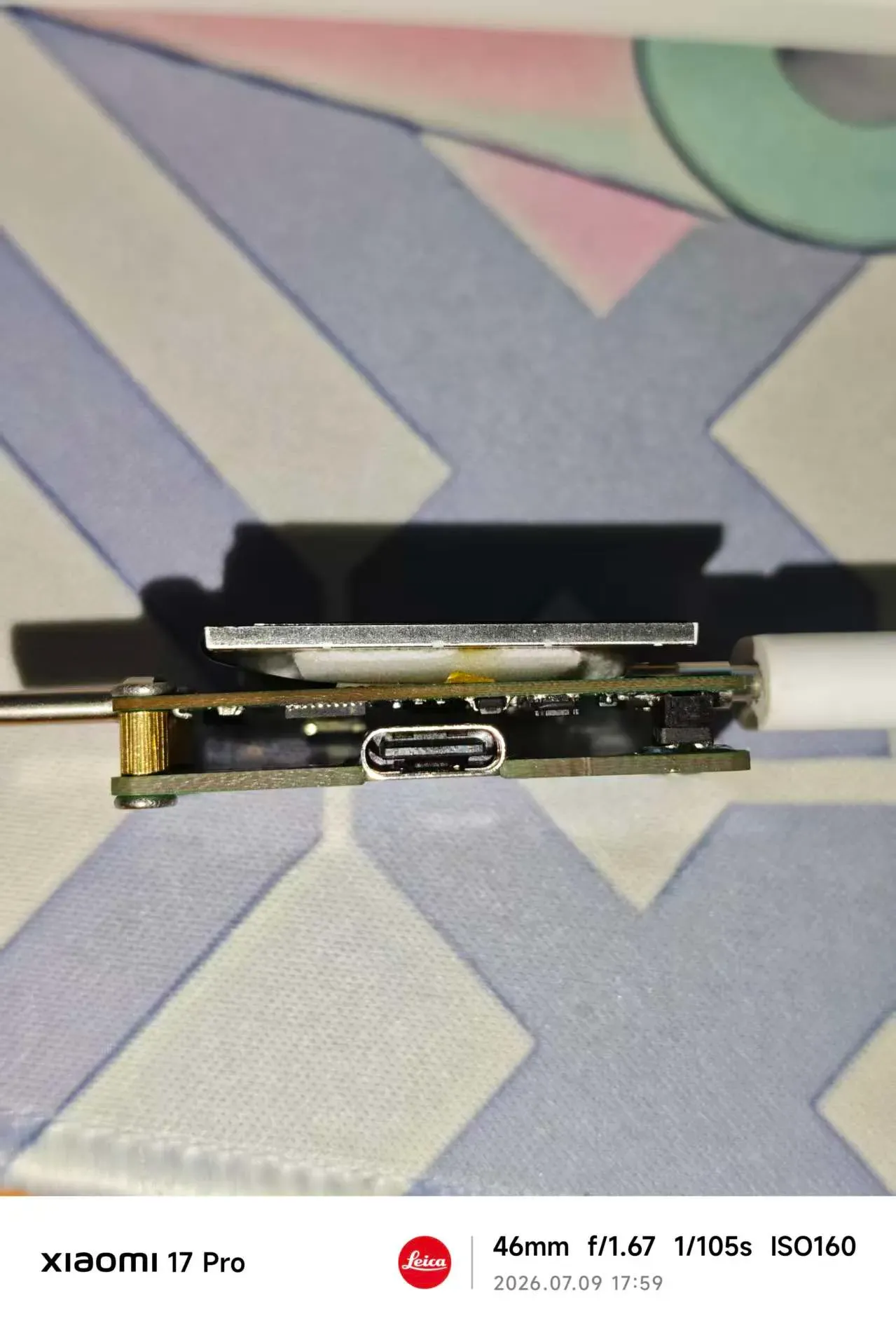

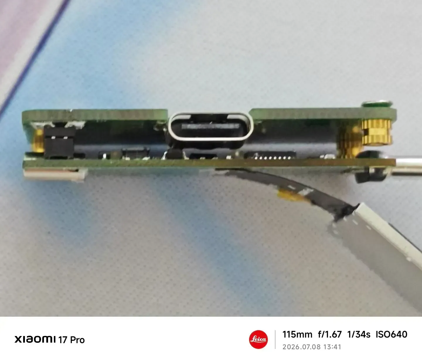

结构大体为:
M2螺丝 M2螺丝
| 顶主控板 |
铜柱 铜柱
| HID底板 |
M2螺丝 M2螺丝
ESP32C3电流表链接
上位机链接Github

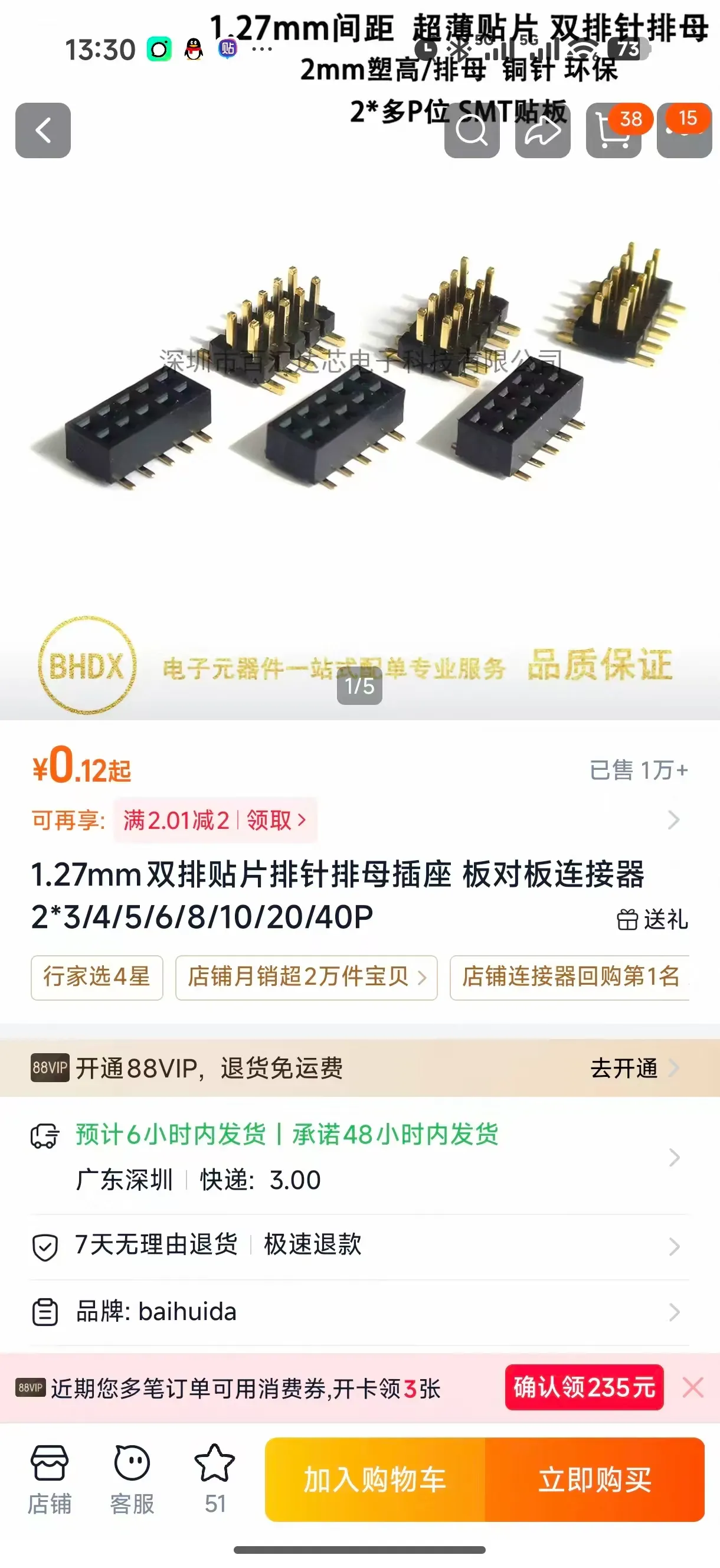

使用1.27mm-2 *3P 排针 2mm出针

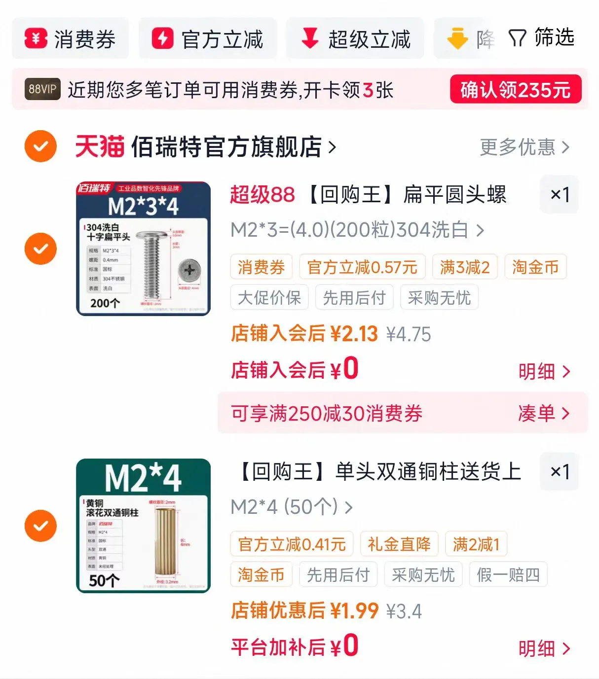

使用M2 *4 滚花双通铜柱,M2 *3扁头螺丝进行上下连接
M2螺丝
1.27排针
装配结构
