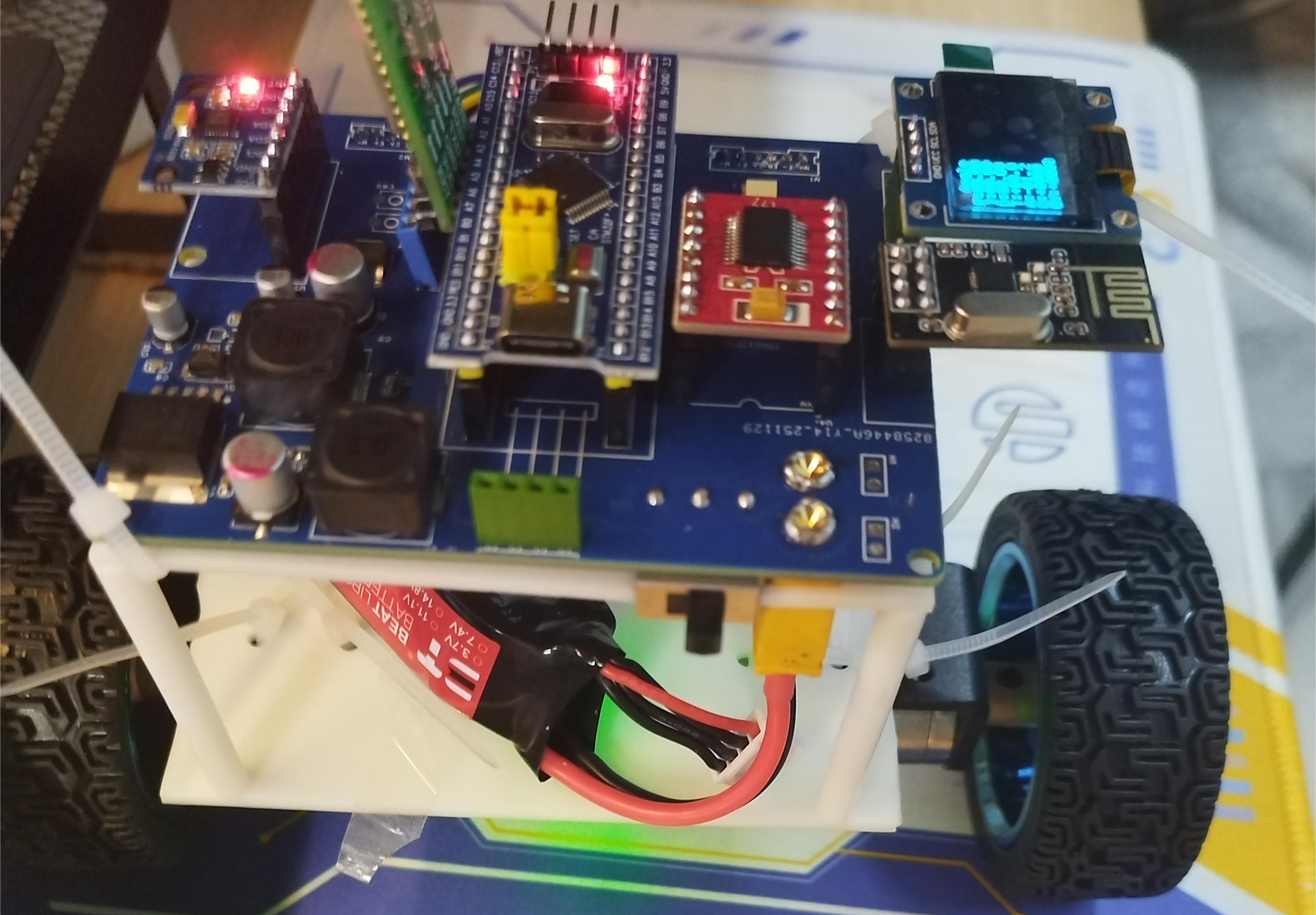

工程使用的是STM32F103C8T6开发板,使用到的模块有蓝牙模块、2.4g模块、电机驱动模块、超声波模块、oled模块、陀螺仪模块等 电源使用的是12V电源

一、硬件设计
1、STM32F103C8T6开发板
2、TB6612FNG电机驱动模块
3、蓝牙模块接口(连接微信小程序)
4、OLED模块(显示基本参数)
5、MPU6050模块(获取平衡车姿态)
6、NRF24L01模块(2.4G无线遥控)
7、UART接口(串口通信功能)
8、12V电源通过LM2596(开关降压稳压器)降至5V,再通过AMS1117 作为后置低压差线性稳压器提供洁净、低噪声的稳定电压3.3V。
二、功能实现
1、平衡车能够实现基本的站立功能。
2、通过蓝牙模块接口实现无线pid调试,以及控制平衡车的行进与转向。
陀螺仪推荐使用X轴作为俯仰轴,代码使用的是江协科技的,pid需要仔细调试。
3d打印模型上面的电机安装孔位需要调整。
