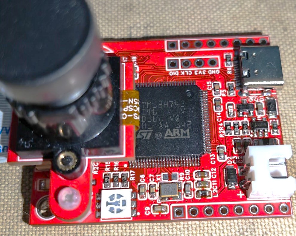

一、工程简介

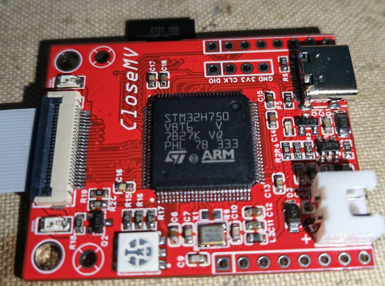

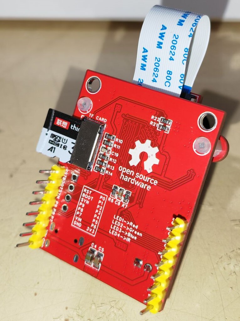

             本项目参考开源工程OpenMV,对普遍存在的在各项竞赛中因不规范使用OpenMV而导致烧毁的原因进行总结,并对原理图进行部分改善以及对电路进行重新绘制。本项目包含CloseMV核心板、OV5640摄像头模块、1.8寸ST7735显示屏模块、ATWINC1500无线模块。因为STM32H750VBT6存在大量未验证空间,实际ROM远远大于其标注的大小,主控芯片经过实测可以使用STM32H750VBT6和STM32H743VIT6功能上CloseMV可以兼容OpenMV4官方最新固件,主板+摄像头的成本控制在50以内,项目中的元器件最小采用0603封装可放心食用。(使用的主控后缀均为V版,部分商家所贩卖降频的Y版芯片不能用作本项目
下图分别为使用H750和H743的板子以及板子背面

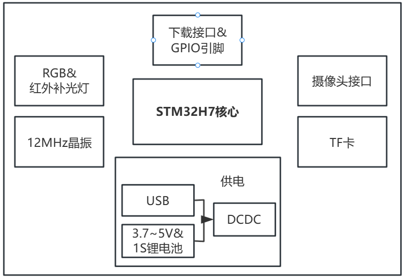

二、总体设计框图
核心电路设计框图如下所示:
核心使用STM32H743或STM32H750,开发板使用USB或外接3.7~5V外置电源行供电(预留2.54mm锂电池接口)。使用DCDC降压芯片降压至3.3V为内部系统进行供电,降压芯片型号为SY8088AAC。芯片外部晶振使用12MHz晶振,板载RGB三色灯和红外补光灯(红外补光灯可根据个人情况替换为白色LED灯)。板载摄像头接口,摄像头模块电路在本工程内部,通过FPC排线连接,摄像头可以使用OV5640、OV7725、OV2640等,OV5640帧数在23帧左右,OV2640在13帧左右。引出IO同官方一致。H750代码空间有限,建议外接TF卡,TF卡建议使用32GB内存大小。

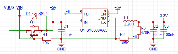

1.对于系统供电,开发板使用了一颗PMOS管和一颗肖特基二极管组成一个双电源切换电路,VBUS网络即TypeC供电,VIN网络包括使用开发板上的VIN引脚以及板子上的XH2.54mm锂电池接口进行的供电。当两个供电网络同时接入系统时,VIN网络会拉高PMOS管的G极将VBUS网络夹断,同时通过肖特基二极管对系统进行供电,让USB只进行数据传输的职能减少USB接口的负载。总之系统供电优先级是VIN > VBUS,经过选择判断后的电路将进入DCDC降压电路输出至3.3V为系统进行供电,由于肖特基二极管D1的存在,在只插TypeC数据线进行供电时开发板上的VIN引脚不能当作输出使用!!!

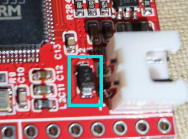

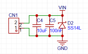

2.根据本人观察到的普遍存在的OpenMV烧毁现象,很多人烧OpenMV是把电源接反了,所以专门添加一颗肖特基二极管给VIN网络防反接,位置放在锂电池接口正上方

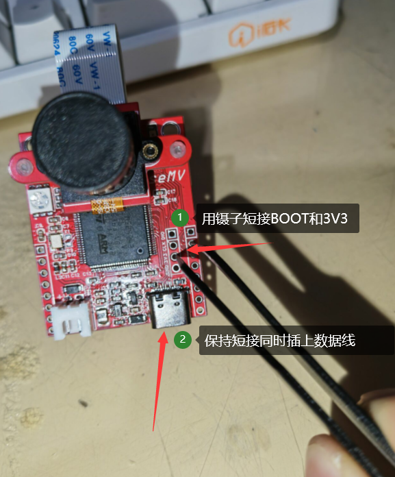

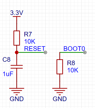

3.关于开发板的复位和启动模式设置,开发板并没有安置BOOT按键以及RESET按键,在电路上采用的是上电复位以及直接从芯片内部启动程序的方案,想要进入DFU下载需要用导线或镊子将BOOT引脚拉高

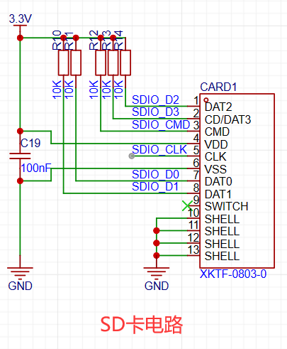

4.在SD卡电路中,由于本人使用的是短体TF卡插座,其中的SWITCH引脚是对SD卡进行插入检测,当插入SD卡时会使SWITCH引脚拉至高电平,而OpenMV所使用的TF卡座上电后SWITCH引脚是被拉至低电平。为了兼容官方固件,本人将芯片内连接SWITCH引脚的PD0直接拉低,而TF卡座的SWITCH引脚悬空处理。这样可以避免开发板读取不到SD卡的情况。同时官方的固件代码中对SD卡的检测只在上电瞬间进行,超时未应答会默认无SD卡插入,所以从功能效果上看,这里的电路更改对实际使用毫无影响。写此条事项是为了提醒其他同学在复刻或设计自己的SD电路时需要注意的坑——不同型号的SD卡座插入检测引脚输出值可能不同

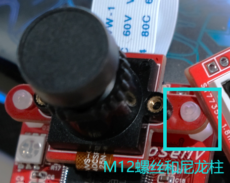

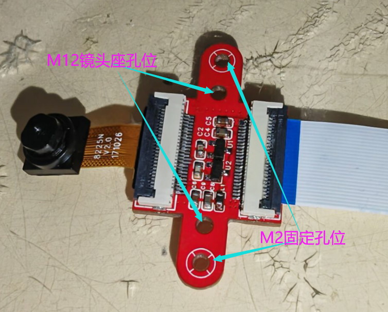

5.摄像头接口采用DVP并行总线,通过24P的FPC排线与STM32主控进行连接,方便他人将其集成到更加刁钻的使用场景中去。在电路设计上本人已经将DVP接口数据线进行等长处理,为了保证信号完整性,将摄像头所需的1.5V和2.8V供电集中在了摄像头模块上,在排线上只有3.3V网络和GND与并行数据线同时存在,减少了不同网络信号之间的干扰,如果无法识别摄像头请检查FPC排座以及芯片的焊接是否连锡,电路设计本身没有问题。由于DVP接口为并行数据接口,抗干扰能力没有MIPICSI这类差分信号接口强,所以FPC排线建议最长20CM,否则会出现雪花飘的现象。摄像头可额外购买M12镜头座来搭配不同镜头,通过M2螺丝孔位可与开发板进行固定

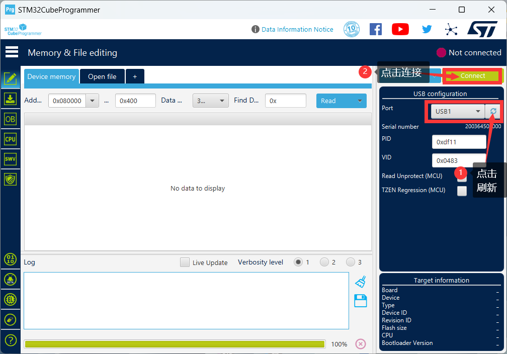

四、固件烧录步骤
开发板可以通过引出的SWD接口使用STLink进行固件烧写,也可以使用TypeC数据线连接电脑通过DFU模式进行下载,因为STM32H750存在大量未验证空间,实际ROM远远大于其标注的大小,如果使用STM32H750作为开发板主控则只能通过DFU模式进行固件下载,下面的固件烧录步骤只介绍DFU下载方法
1.在ST官网下载固件烧录工具STM32CubeProgrammer,下载传送门点击此处。问我具体怎么下?next一步到位就行了
2.用镊子将BOOT和3V3焊盘短接,将BOOT拉高后插入TypeC数据线,在这之前我还是建议你用万用表把板子检查一遍,烧板是小事,要是烧了电脑就嘿嘿嘿~

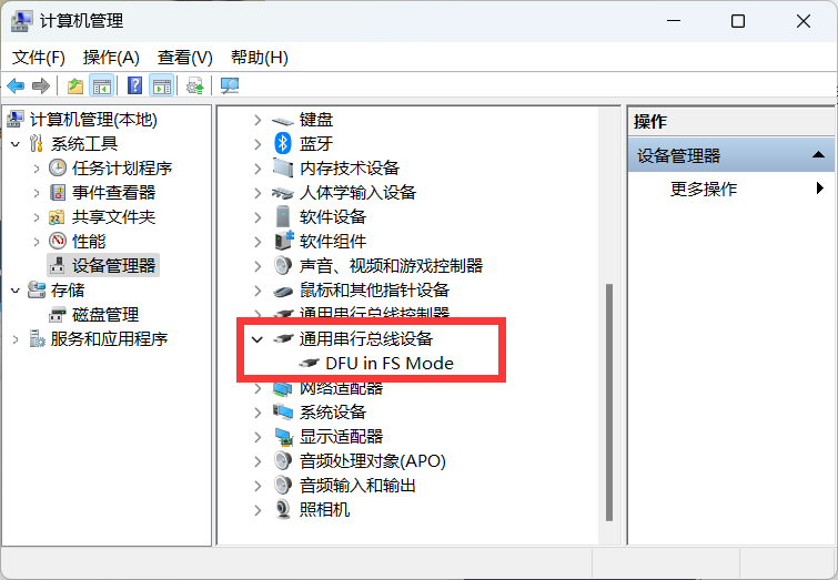

3.打开设备管理器发现多了一个DFU in FS Mode后说明芯片进入DFU下载模式,之后便可以拿开用于拉高BOOT引脚的镊子了

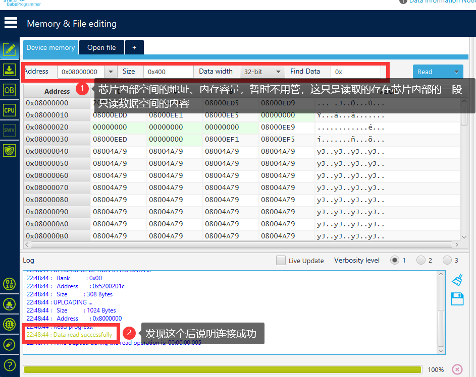

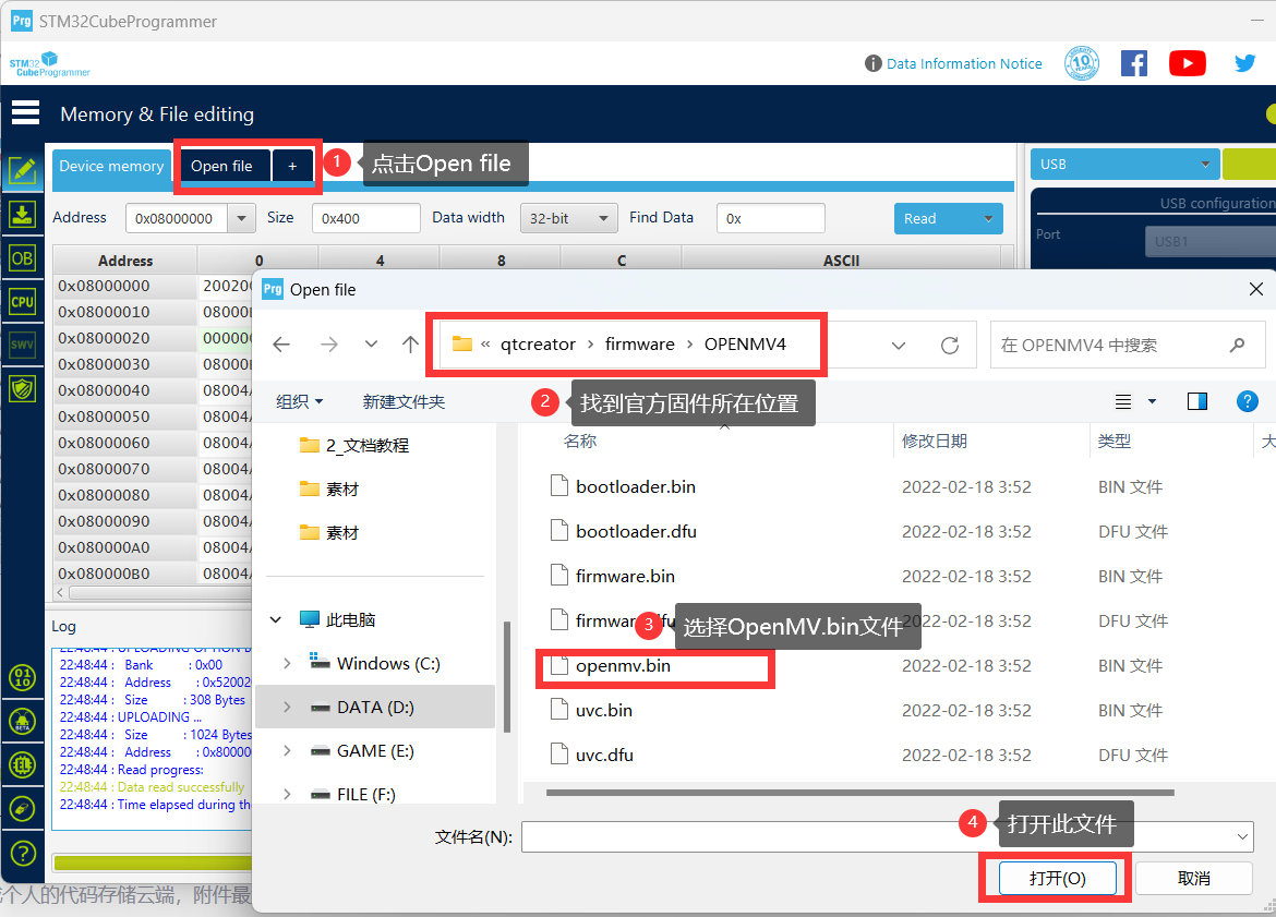

4.打开STM32CubeProgrammer,首先点击刷新按钮,会出现所识别到的USB设备,选择连接上的STM32后点击Connect按键用于连接电脑和芯片从而获取芯片数据
5.连接成功后如下图显示,由于本人的芯片已经烧写过一次代码,所以数据寄存器所显示的内容与他人可能有所不同,请忽略

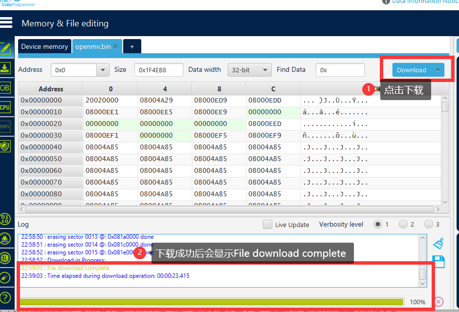

6.点击Open file找到OpenMV4固件所在位置,bin文件位置一般在[你自己的OpenMV路径\OpenMV IDE\share\qtcreator\firmware\OPENMV4]的文件夹中,实在找不着见最下面的附件
7.点击Download,等待下载完成,下载成功后如下图所显示
8.下载完成,断开连接后重新复位上电连接至OpenMV IDE

        2.如果TF卡不能识别,请检查背部的卡槽是否有虚焊,以及电阻电容是否连锡,看是看不出来的!!!请用万用表!!!!
