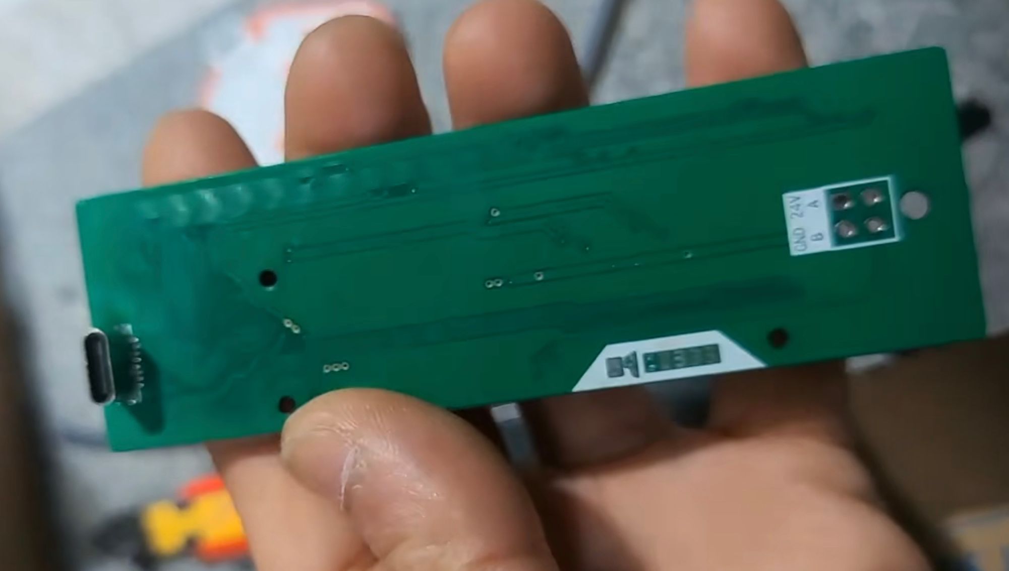

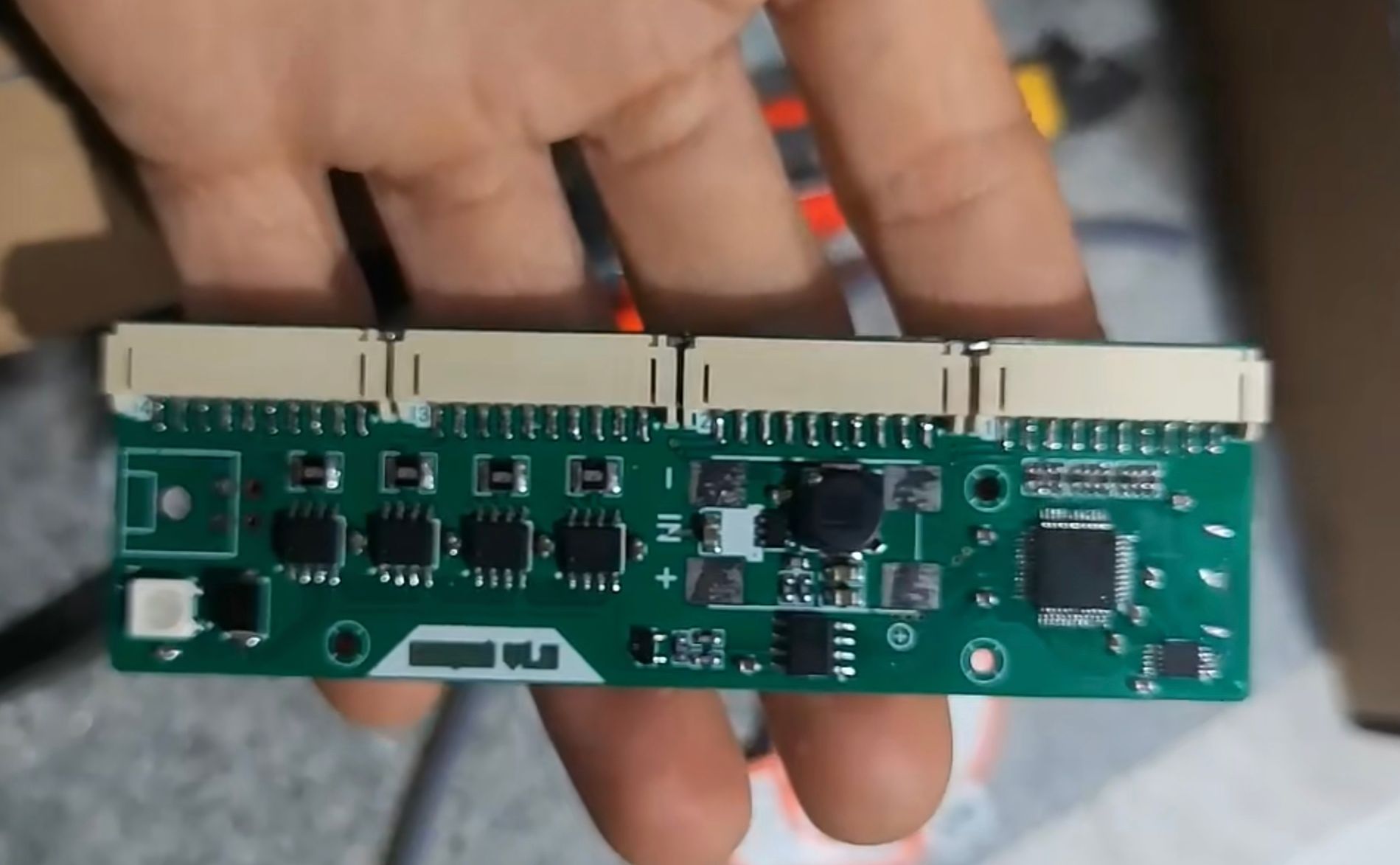

修改了bmcu的主板,增加了c口烧录功能(依赖ch340x无需外围电路的自动烧录功能),删除了俩按键,插线即烧,从此告别按键烧录和烧录器。
简介:修改了bmcu的主板,增加了c口烧录功能(依赖ch340x无需外围电路的自动烧录功能),删除了俩按键,插线即烧,从此告别按键烧录和烧录器。
复刻成本:20
CC BY-NC 3.0
创建时间:2025-01-01 14:53:45更新时间:2025-01-10 16:56:00
修改了bmcu的主板,增加了c口烧录功能,删除了俩按键,插线即烧,从此告别按键烧录和烧录器。已经过测试无问题。(ps:感谢群友@再见不是朋友 @北极火冰/ty 帮忙测试调试,感谢4061N的原版pcb)
插线就能烧,优雅至极

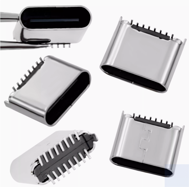

你只需比原版多购入两个元件:c口和串口芯片
串口芯片型号为ch340x(其余型号不可用)
c口为如下版本 关键词:立贴 16p
烧录方法:
1.打开wchisptool.exe
2.芯片型号选择ch32v203
3.用户程序文件选择下载好的固件
4.点击下载,报错后点击解除保护
5.解除保护成功后再次点击下载,下载完成
感谢@北极火冰/ty提供的实物图
