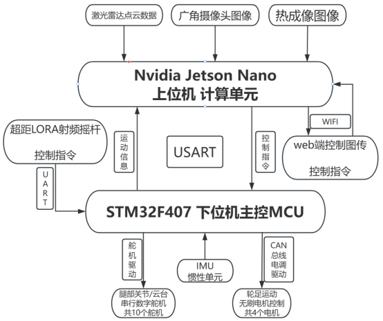

  本作品设计并实现了一款面向复杂环境的多模态仿生轮腿探测机器人,旨在提升灾后搜救等任务中的地形适应性与机动性。
该机器人创新性地融合轮式驱动与四足步态,可在平坦路面快速移动,并在崎岖地形中切换为仿生步态跨越障碍。

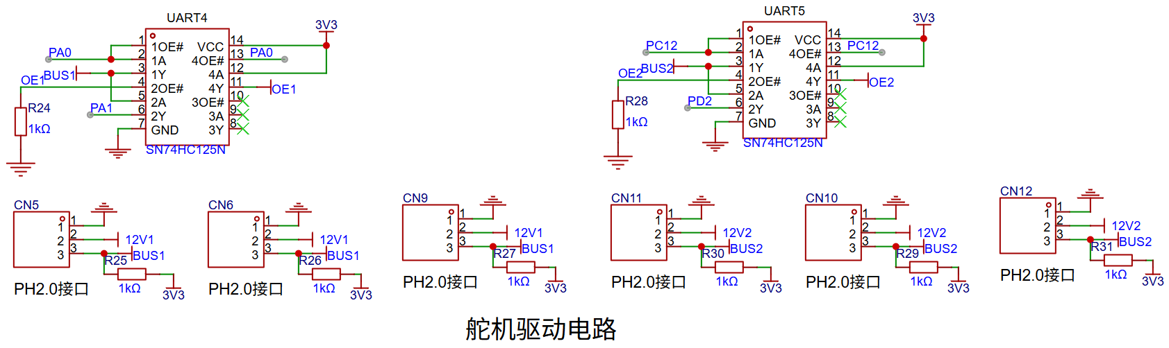

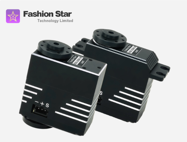

  串行总线舵机: 型号:RX8-U50H-M 额定电压:12V 额定电流:5.5A 额定功率:66W 最小0.1°步进控制 额定扭矩
4.9N*m.根据商家提提供的数据手册,采用74HC125N实现UART全双工转半双工.

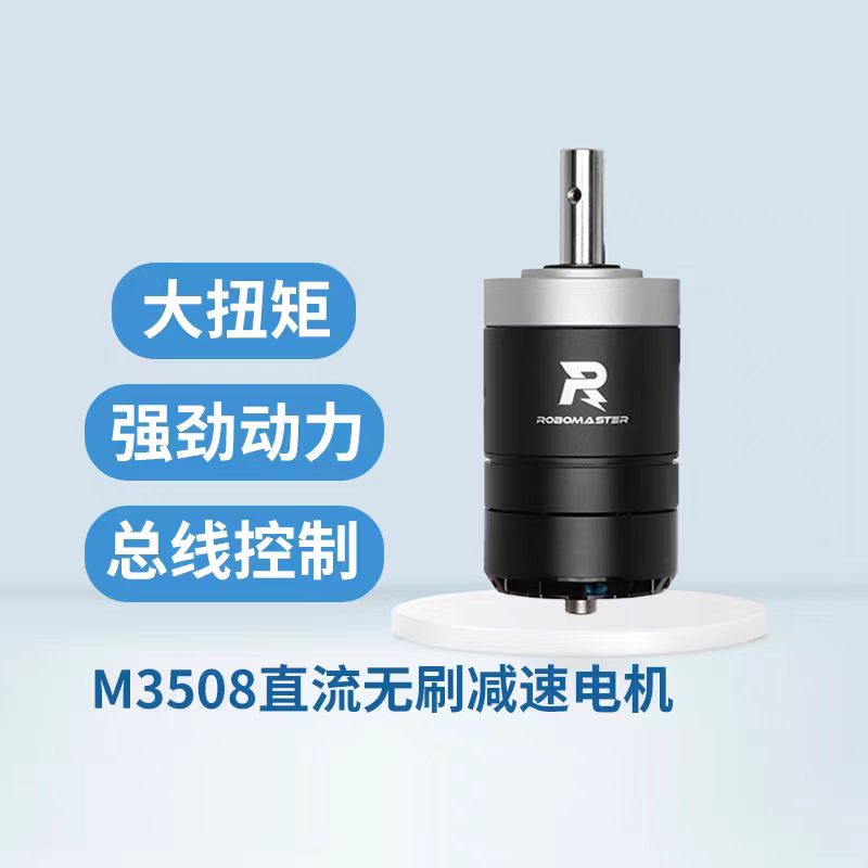

  直流无刷电机: 型号:M3508 额定电压:24V 最大持续电流:20A 重量:35g 空载转速:482rpm 最大持续扭矩:3N*m 3N*m下
最大转速:469rpm 使用环境温度:0~50摄氏度.通过DJIA板驱动.

3.硬件设计框图

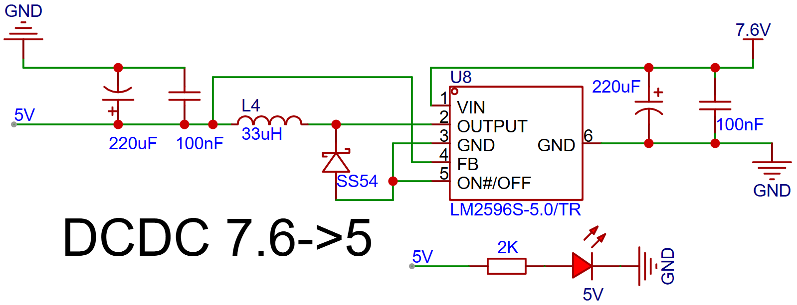

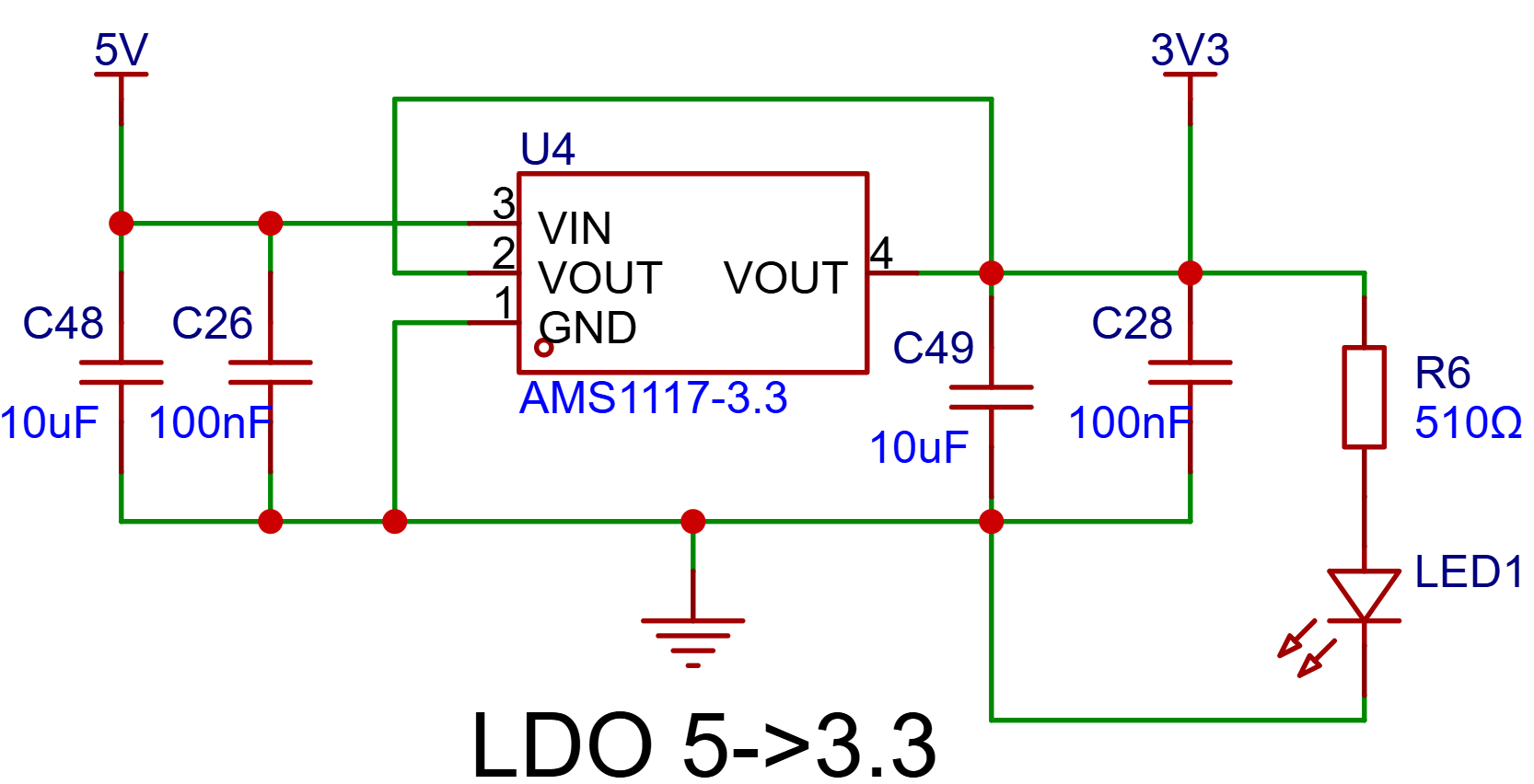

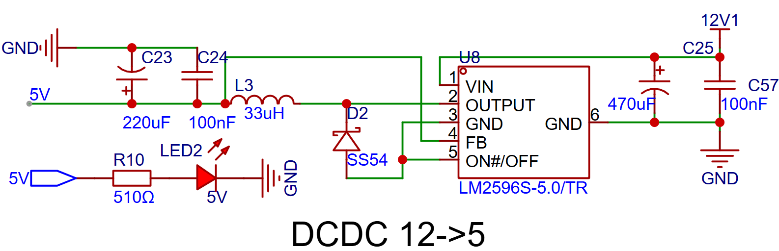

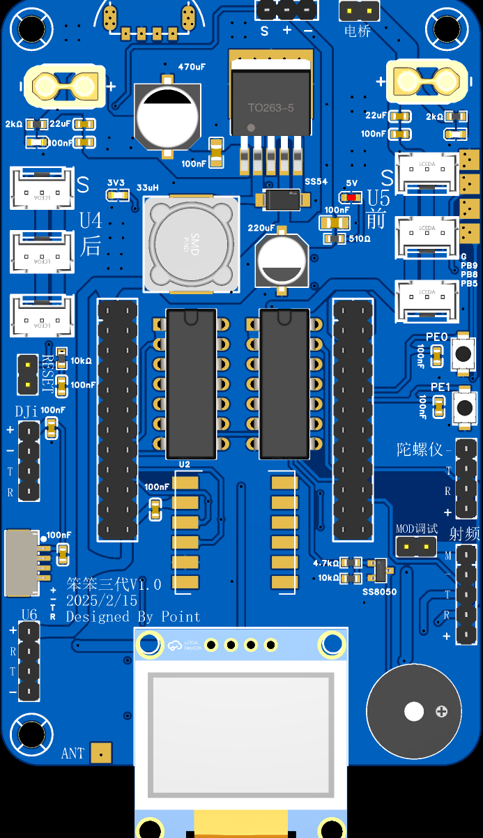

1.机械本体电源部分:电源24V经过DJIA板降压到12V,12V经过DCDC降压电路降压到5V,5V经过LDO电路稳压到3.3V

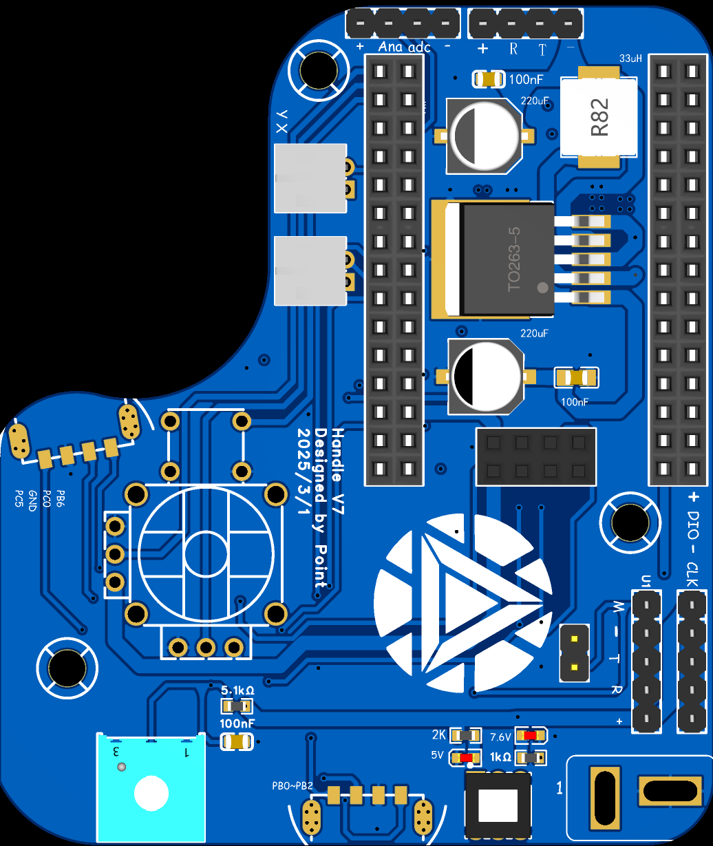

2.手柄电源部分:电源7.6V经过DCDC电路降压到5V,手柄上的STM32G431最小系统板自带5转3.3V
3.LORA射频电路:通过串口通信,外引1*5Pin排针,供调试使用

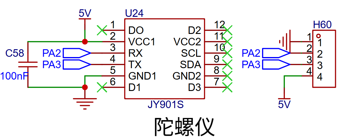

4.JY901S陀螺仪:为确保采集数据准确,这里采用模块,外引串口通信排针方便测试
5.舵机驱动电路:采用74HC125N芯片,外引6路驱动6个串行总线舵机

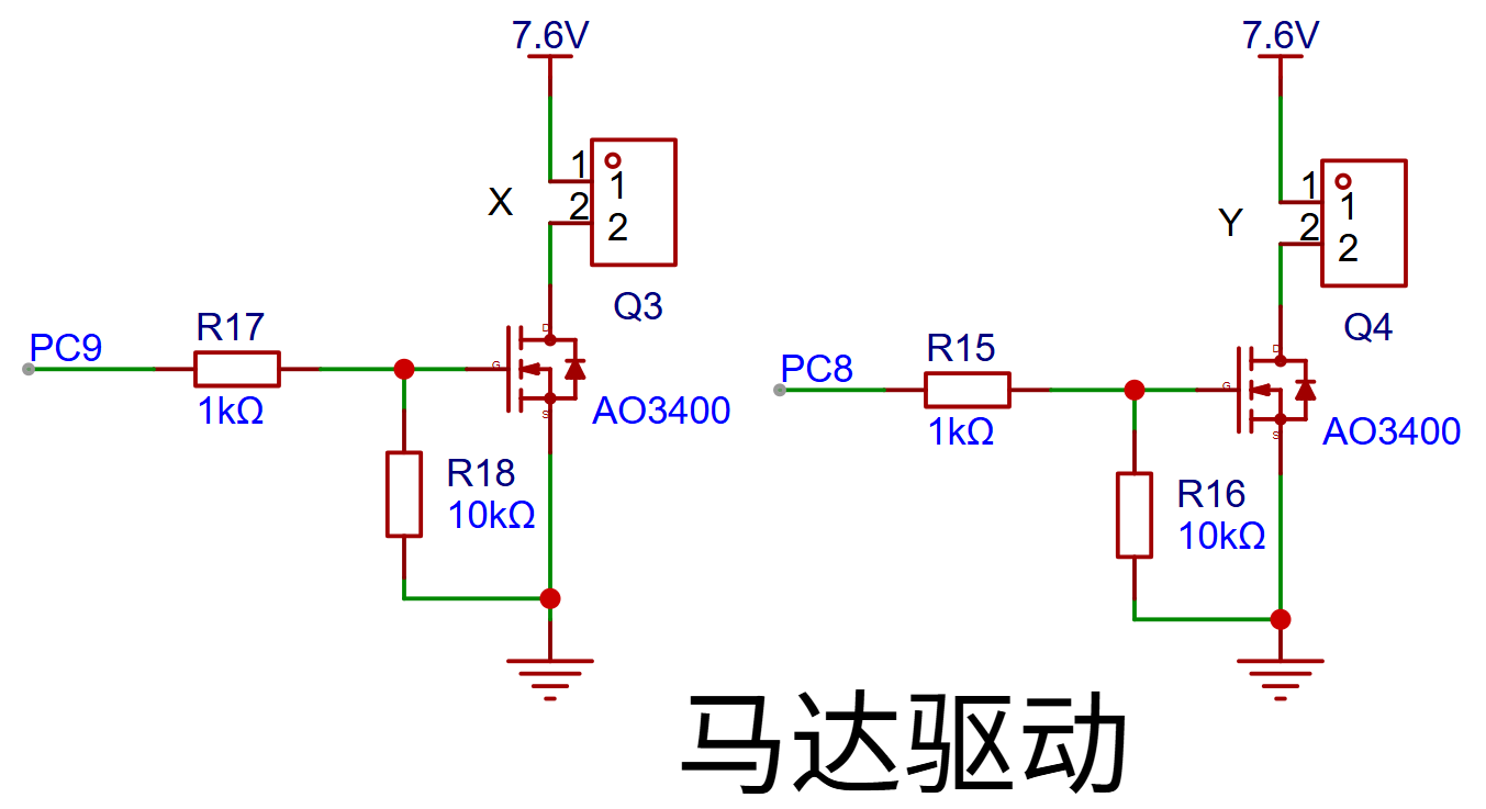

6.马达驱动电路:单片机处理陀螺仪数据并输出对应PWM,通过Nmos实现马达震动反馈.马达通过电路中的PH-2.0接口连接.

                                    2、体感控制手柄
一、核心板PCB设计​​
​1. 创新集成架构​​
​​主控芯片​​:采用STM32F407VET6微控制器,搭载双电源输入(12V和5V)设计(图3-2),为两路舵机提供冗余供电,显著提升系统可靠性。
​​空间优化​​:集成多功能按键模块(三键合一),减少占用面积30%,支持一键烧录与状态切换。
​​存储扩展​​:外接W25Q64 Flash芯片,支持程序存储与实时数据缓存。
预留LORA远距离通信接口与SWD调试端口。
​​二、扩展板PCB设计​​
​1. 多功能接口整合​​
​​通过I²C/串口连接陀螺仪、射频模块及大疆电机(图3-3)。
​​外设扩展​​:集成7路PWM输出、4个自定义串口,支持舵机群控(FASHIONSTAR RA8-U25总线舵机)与电机驱动。
