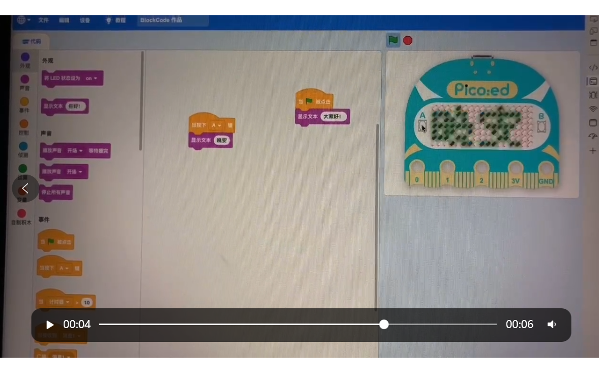

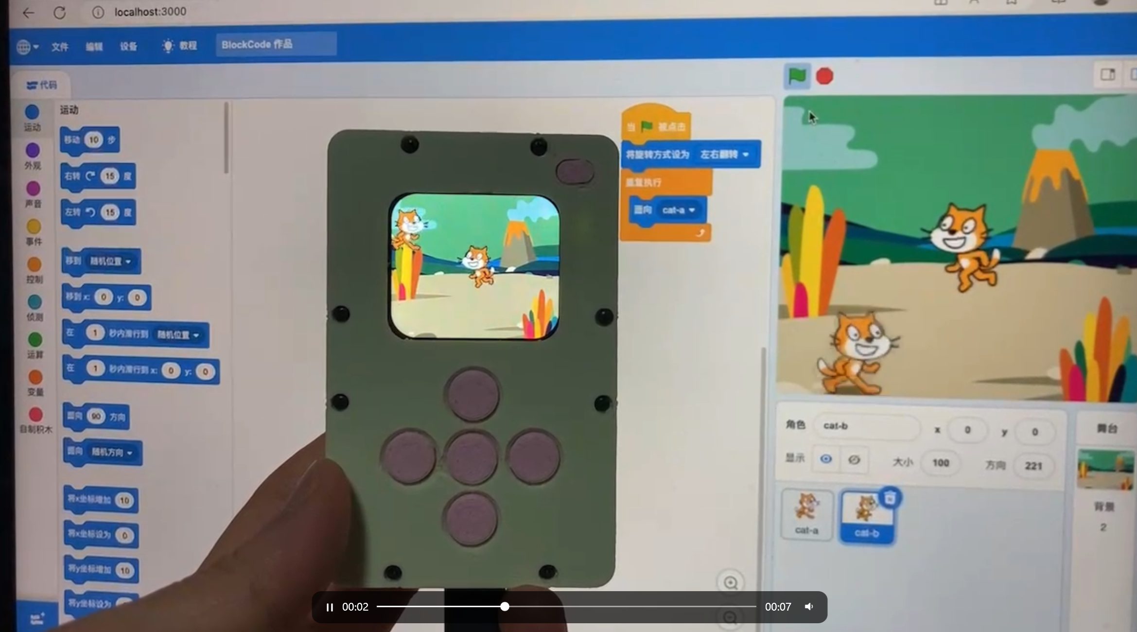

有了前面得总结,很快我在Makecode软件里面microbit主板模拟器里找到了灵感,我是不是可以把Scratch舞台当作模拟器,这样我的硬件的运行游戏可以在Scratch软件里面就是一个硬件模拟运行器。这样Scratch软件只有舞台相对于原生的有些变化之外,其他几乎一摸一样。

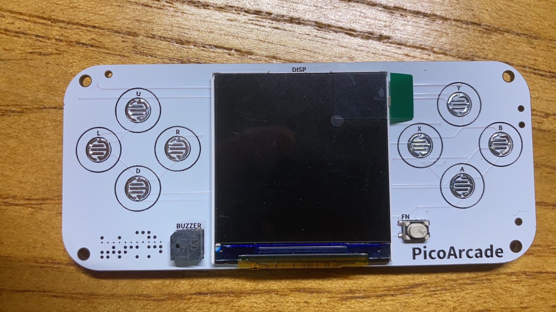

当时手里有一个Pico:ed(基于RP2040主控)主板硬件,于是我在Scratch里面做了可以模拟Pico:ed按键和显示功能
但是我们是要做游戏,肯定需要带屏幕,于是我又做了一个基于RP2040带LCD屏幕的硬件
当时这个项目也有开源https://gon.gyeq.in/#/2023/0617/
在使用RP2040做主控时,很快我又发现了新的问题。RP2040主频只有133M,在做图片刷新时有点吃力,RP2040在外设扩展时时开源资料并不多,后续扩展功能也有些费劲,于是我把目光放到了ESP32S3上,240M主频,支持wifi蓝牙可扩展功能足够多。
于是我重新做了新的基于ESP32S3的新硬件
历时半年基本实现了核心功能,但是还是觉得这个不像游戏机,于是加大了LCD屏幕,改成了最初游戏机模样,最后就是大家见到的开源的样子。

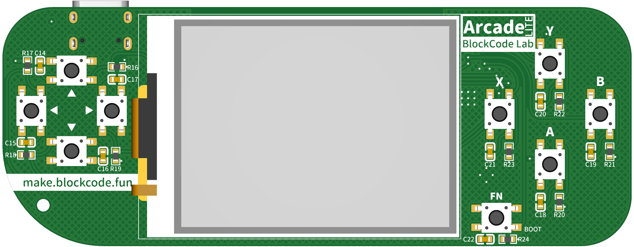

第一版
第二版

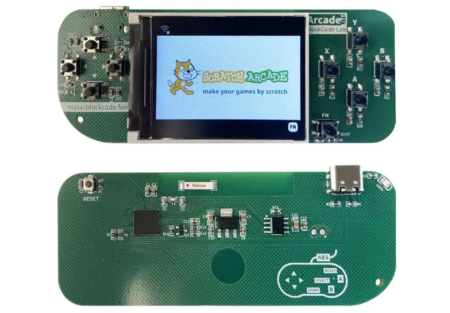

这是一款针对少儿编程可编程游戏机硬件产品,解决当前scratch教学模式单一,程序模版化,没有硬件关联,导致学生兴趣下滑。这款产品将完全弥补这些不足,提升教学内容的丰富性,程序的多样性和变化性,学生的成就感获得完全提升,并且完全不改变现在已有的教学内容和方式,完全拿来即用。

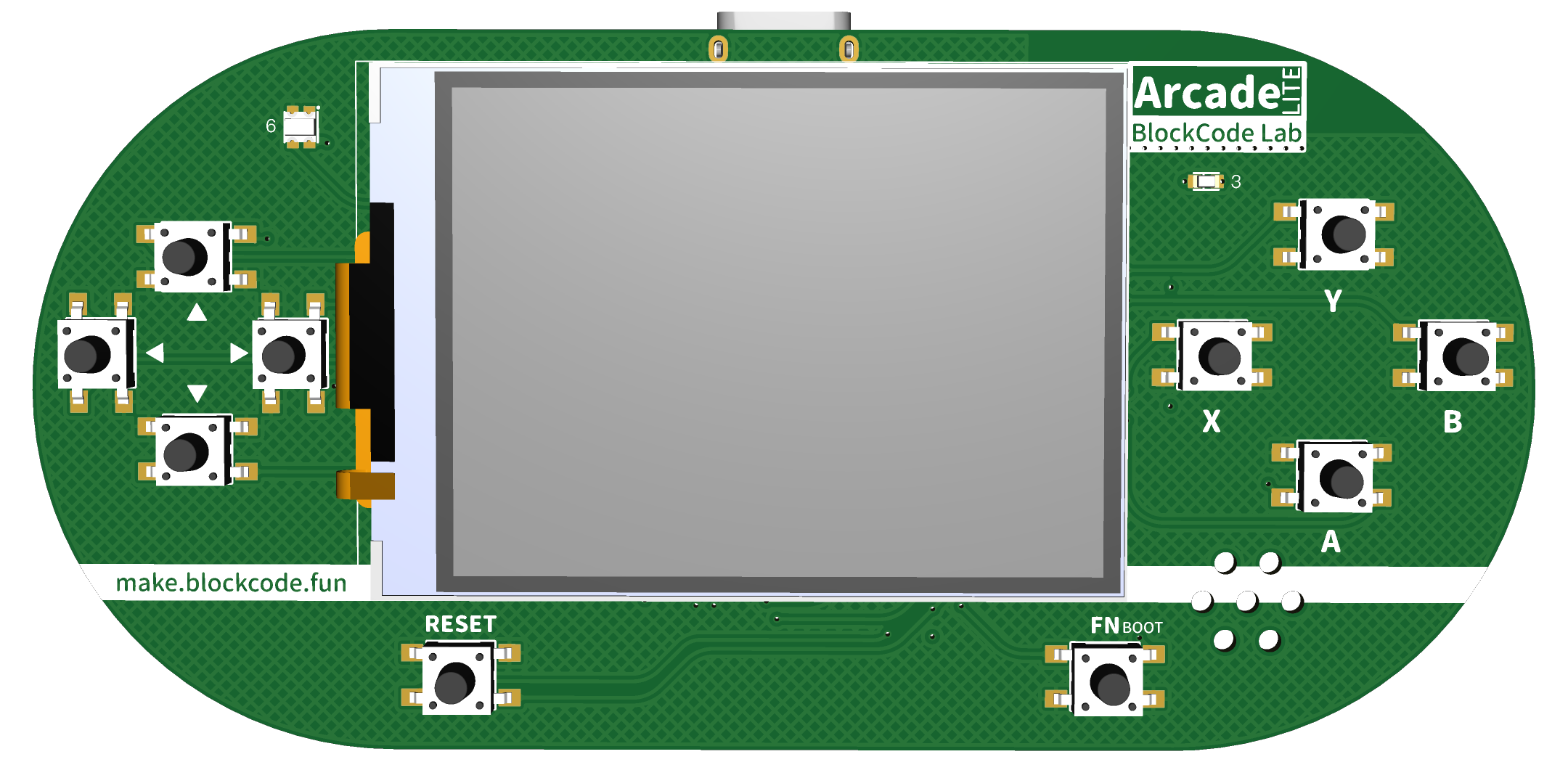

硬件特性
硬件说明
芯片ESP32-S3 Xtensa©双核 240 MHz
8MB SPI flash
8MB PSRAM
屏幕2.0寸 320×240 高清彩屏
网络802.11b/g/n Wi-Fi
Bluetooth 5 (LE)
按钮编程按钮 × 9
声音扬声器 × 1
尺寸100mm × 38mm
> 此为开源版本硬件配置,教育版本硬件介绍点我(arcade.blockcode.fun)查看。

9个按钮——八个标准游戏按钮(上/下/左/右/A/B/X/Y)和一个功能(Fn)按钮,通过编程赋予按钮不同的功能,实现各种游戏玩法,丰富程序交互能力。

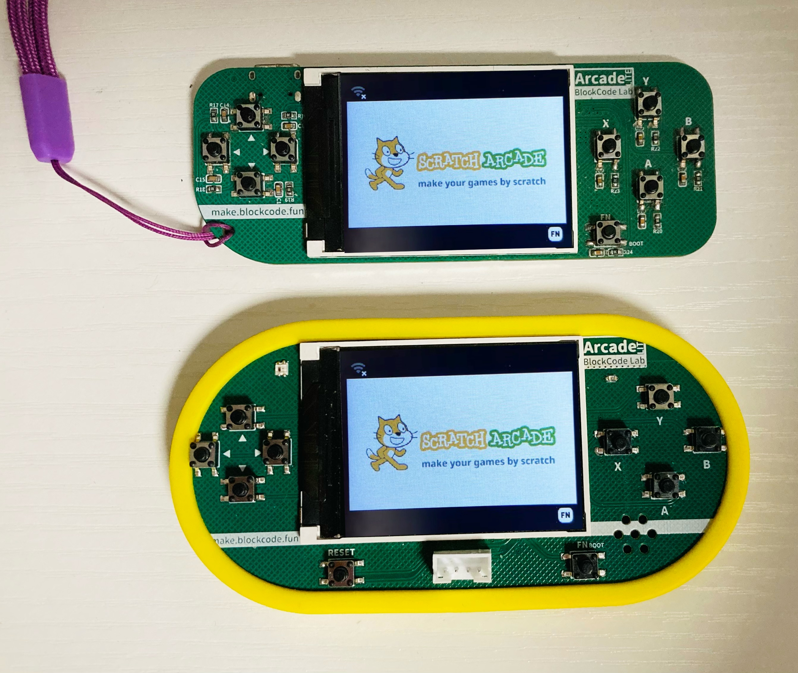

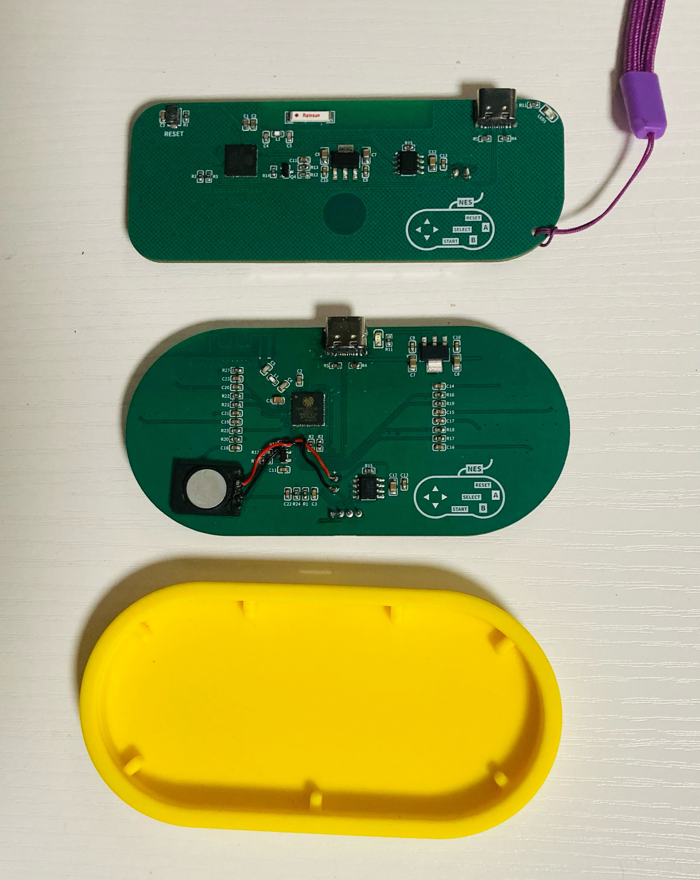

实物照片
上面是第一版,下面是第二版(改)。第二版增加了一个RGB LED灯和光线强度感应传感器。

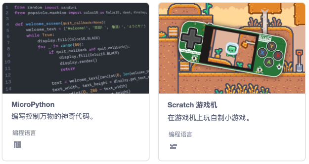

BlockCode Playgrounds 使用图形化(Scratch)或 MicroPython 进行编程。

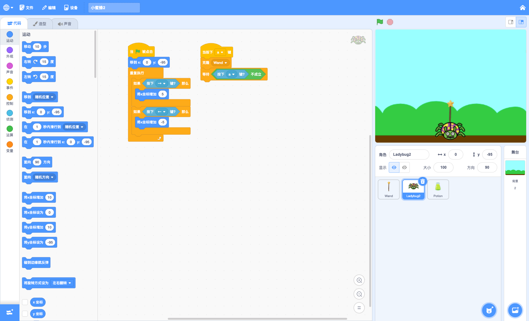

图形化(Scratch)
界面与Scratch完全一样,大部分的编程积木模块也都一样,少部分因为硬件特征有所不同(以后缺少的部分会逐步补全,更贴近原版 Scratch 的积木模块和功能),更方便熟悉Scratch的老师进行教学。
差异
舞台宽高比和原版Scratch保持一致,但分辨率有所减小——320×240,x坐标从-160到160,y坐标从-120到120。
不显示变量,变量内容的显示将在新增的“数据监控”(敬请期待)。
造型造型资源只有位图模式,不支持矢量图模式,Scratch 中的造型都可以使用。
背景除了Scratch中的位图背景,还支持 TileMap背景以及AI背景(敬请期待)。
TileMap背景使用瓦片图制作超大的游戏地图;AI背景使用生成式AI通过文字来生成一副位图背景。
声音只能使用wav格式声音文件,长度不超过10s或大小不超过200kB,单声道音频。
