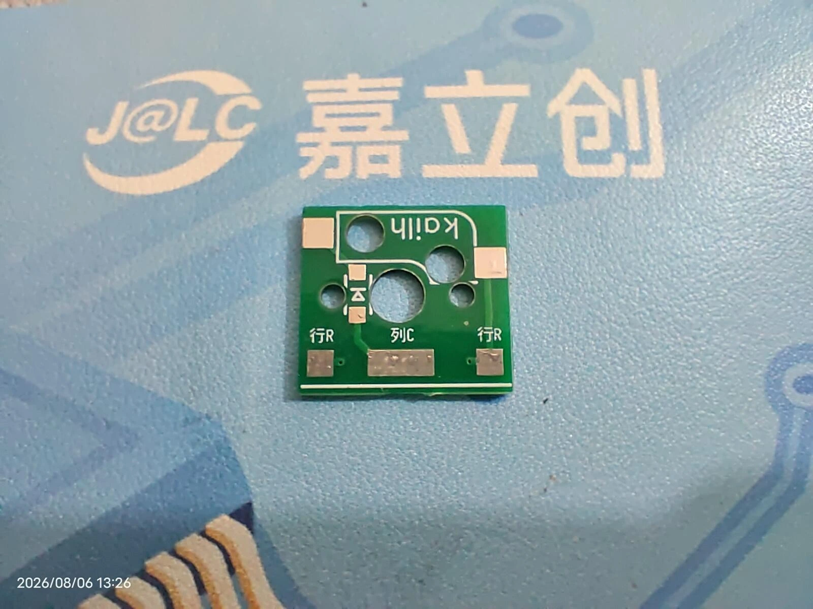

Dactyl_Manuform_飞线轴板-V2.0
基于anyiyao的1.0版本进行优化:
  1. 修复了过孔漏锡到背面的BUG。使用焊盘替代过孔
  2. 修复了行、列过孔过近,容易连锡的BUG。优化了行列焊盘的排布位置、减少了焊盘数量,同时更改焊盘形状为方形
Dactyl_Manuform_飞线轴板-V2.1
  1. 合并中间两个列焊盘
  2. 更改二极管阴极连接到轴座左侧焊盘
说明
  1. 二极管为SOD123封装、型号1N4148
  2. 为了避免中指列最下面那个键的键帽和外壳冲突,拇指区最上方的按键的轴板孔位有所缩小。需要对该孔位的轴板进行裁剪:沿轴板白色指示线裁剪即可(推荐使用锉刀或砂纸打磨)。注意这个孔位的轴板放置方向也和其他的的不一样,裁切的那一边需要贴近外壳拇指区内壁,否则放不下
  3. 推荐打样板厚1.2mm,推荐V割拼板(无工艺边,6行6列)。5片拼板大板(180片单轴板),打样价格预计41.53(不含邮费)
  4. 由于原版是用标准版的LCEDA绘制,且LCSC中的轴座元器件已经没有数据,故无法使用SMT贴片。给5片拼版大板贴片的价格为250多元(不含元器件价格,仅工程费),没有性价比,故不对轴座进行重新绘制。
