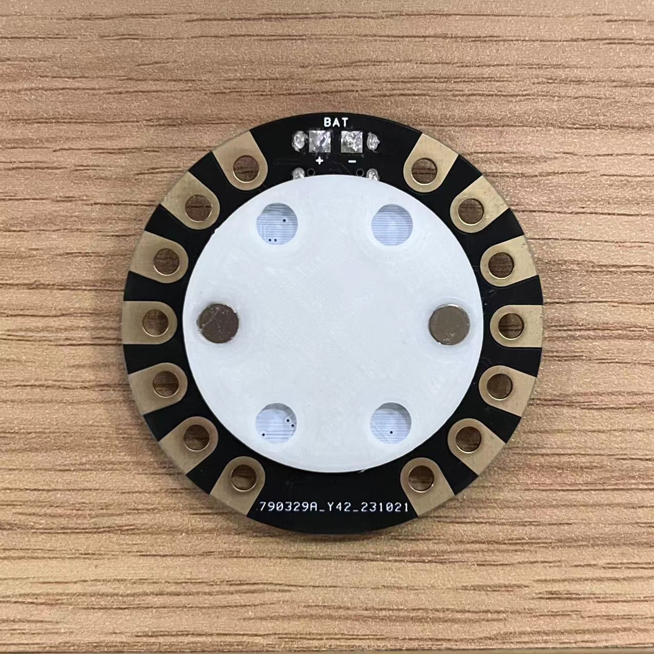

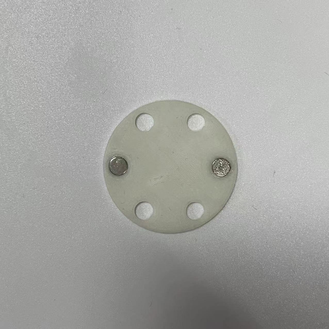

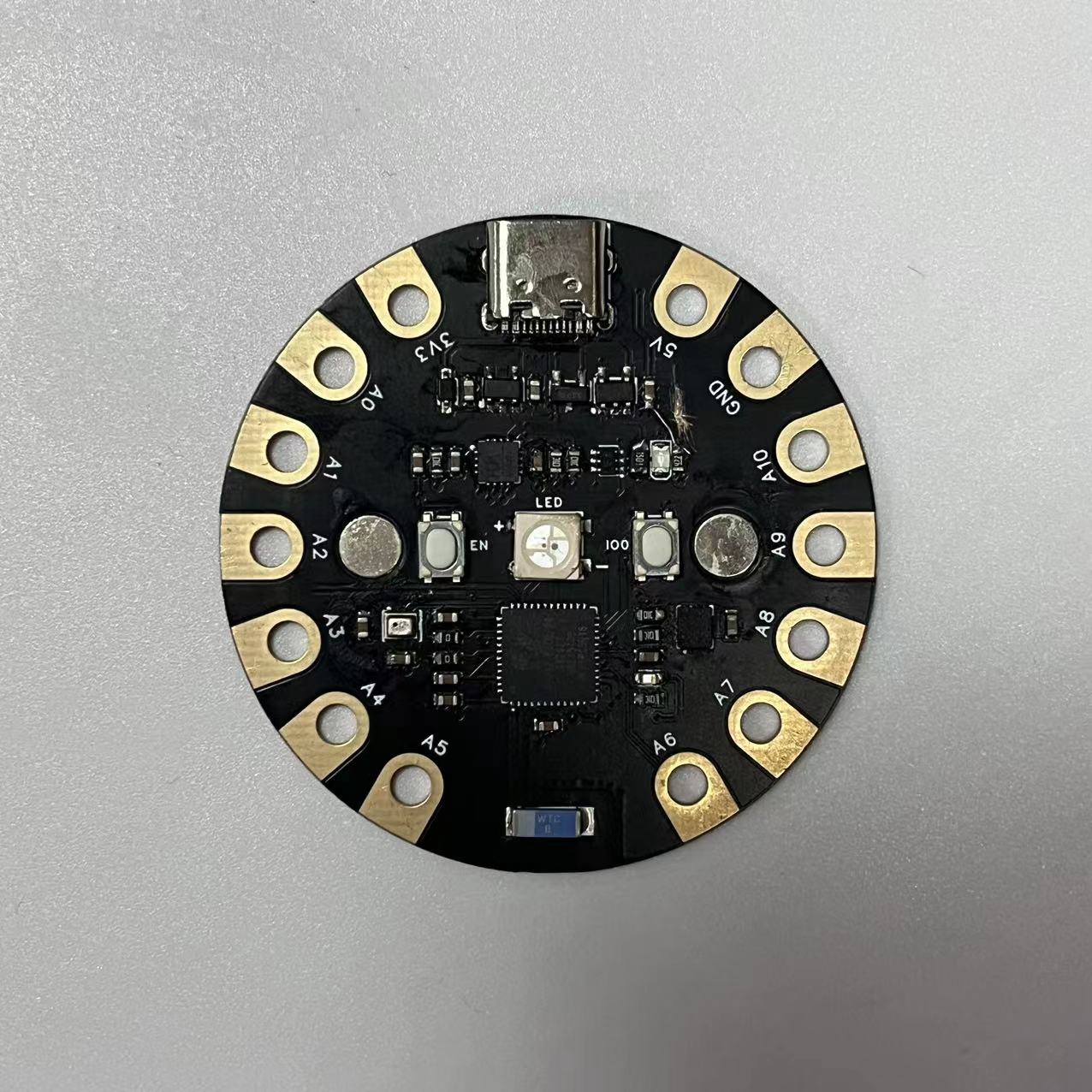

本开发板通过在PCB上嵌入磁铁,同时通过相应的磁铁固定片,实现了开发板的快速固定,可以更加方便与快速的进行可穿戴电路原型搭建。在硬件设计上,本开发板选取了ESP32-Pico-D4作为核心芯片,同时还搭载了RGB灯、陀螺仪与温度气压传感器。
P.S. 本开发板设计借鉴了穿戴领域的前辈:Lilypad与Circuit Playground。
开发板
固定片:

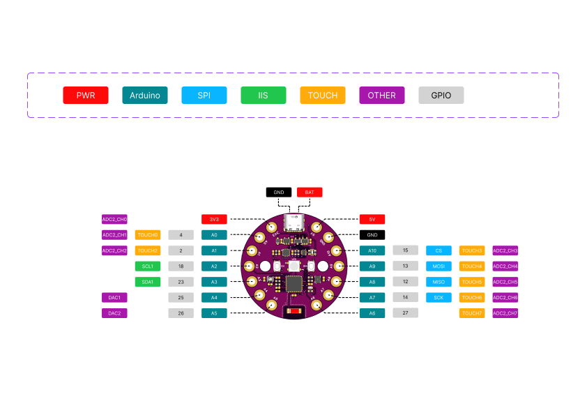

PINOUT
