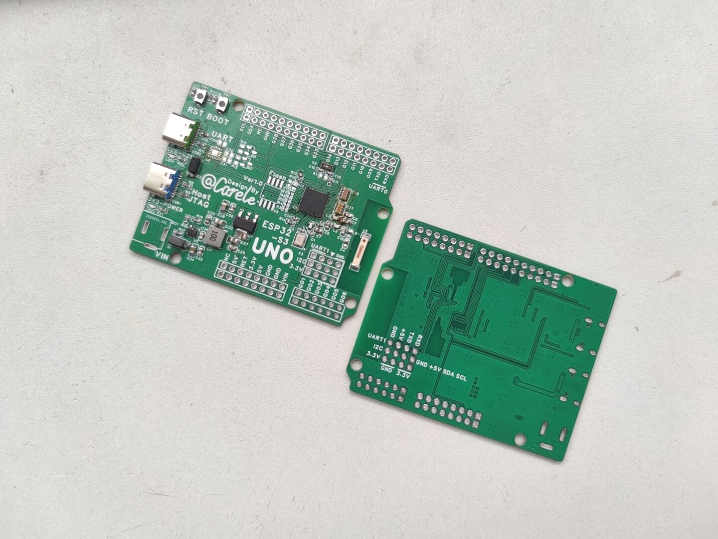

基于ESP32-S3设计的核心板,使用Arduino UNO PCB外形,兼容其IO定义。已完成部分功能的验证。
简介:基于ESP32-S3设计的核心板,使用Arduino UNO PCB外形,兼容其IO定义。已完成部分功能的验证。
创建时间:2023-04-24 11:45:20更新时间:2023-05-06 15:01:17
该核心板使用ESP32-S3作为主控核心,同时兼容使用有/无Flash(或PSRAM)的核心型号(注:仅支持Quad SPI版本)。板框、挖孔与Arduino UNO一致,IO定义大致与Arduino UNO相同,兼容相关外设的使用。

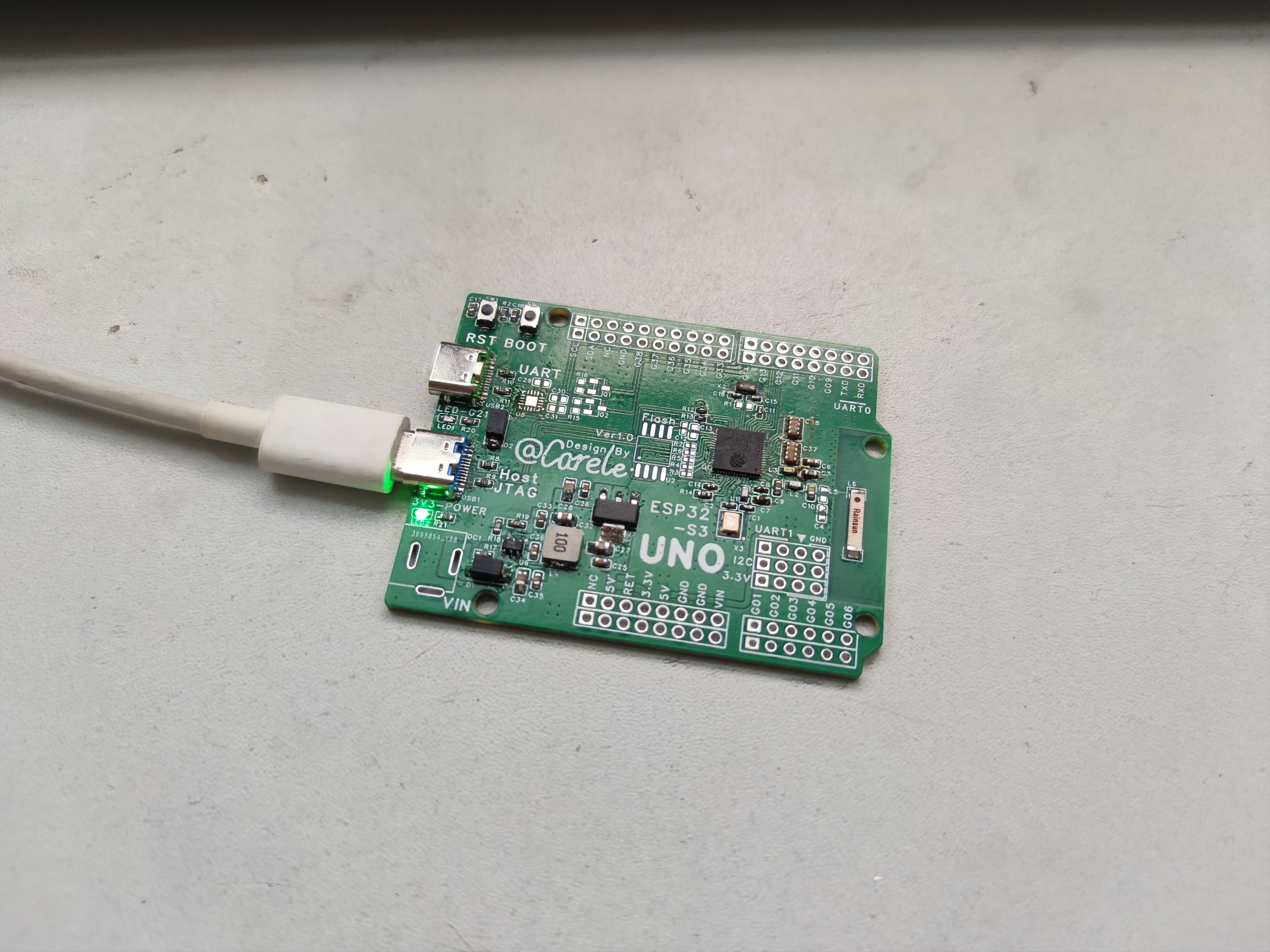

2023/05/06 完成初次实物验证:
(注:由于CH343芯片买成了CH341,串口部分暂未验证。这里喷一下沁恒的命名

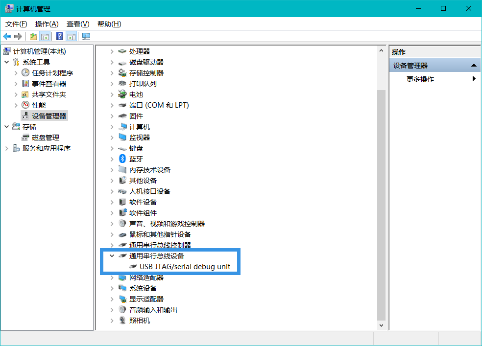

但ESP32-S3可以使用JTAG进行调试、烧录。
插入USB可以正常识别到JTAG设备,如下图所示:

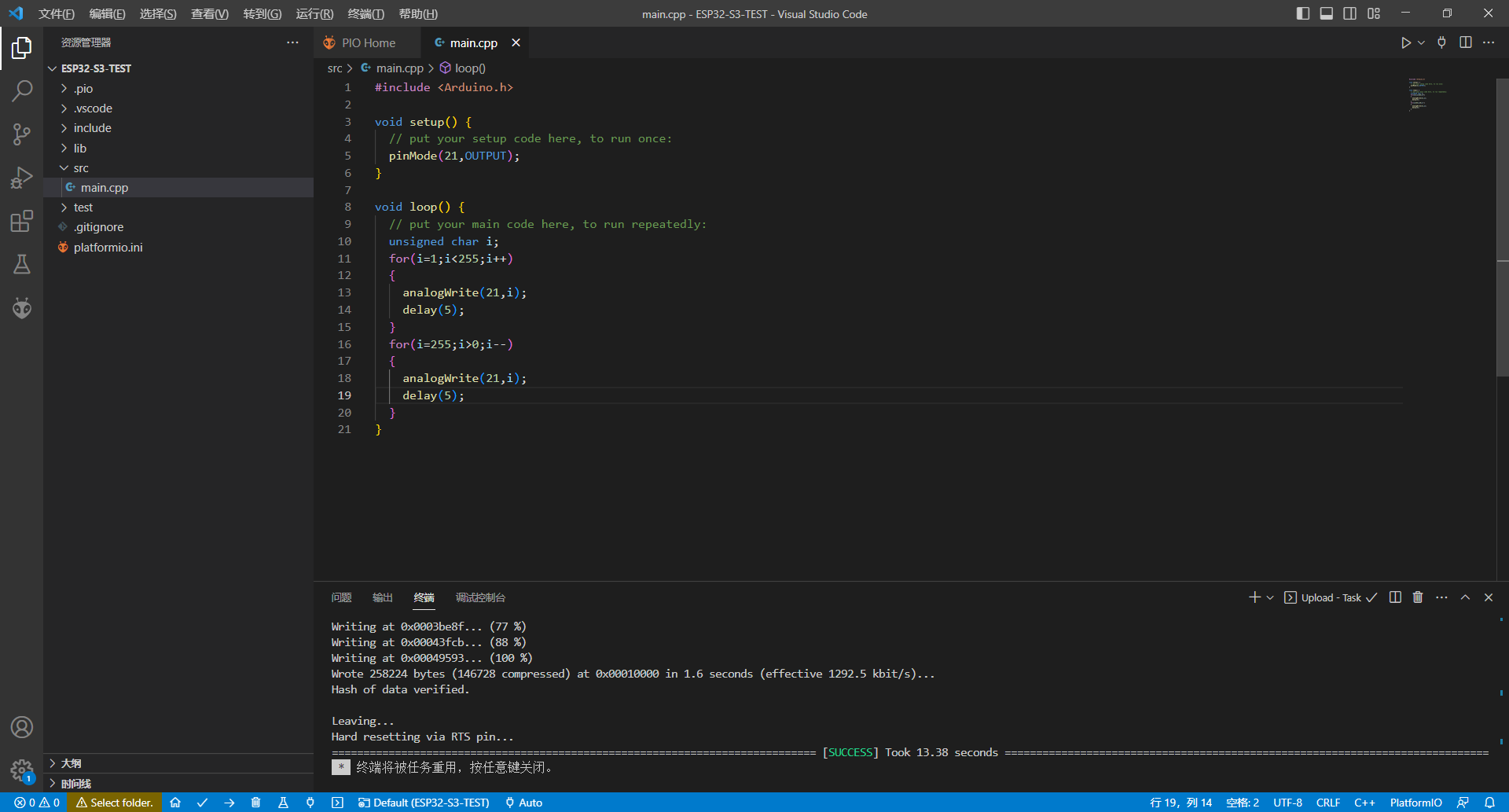

使用VSCode PlatformIO,基于Arduino进行简单编程,写了段呼吸灯程序,点亮板载的LED灯(IO-G21控制)。
呼吸灯程序(小孩子不懂事写着玩的):
#include <Arduino.h>
void setup() {
  // put your setup code here, to run once:
  pinMode(21,OUTPUT);
void loop() {
  // put your main code here, to run repeatedly:
  unsigned char i;
  for(i=1;i<255;i++)
    analogWrite(21,i);
    delay(5);
  for(i=255;i>0;i--)
    analogWrite(21,i);
    delay(5);
(注:验证情况见附件视频)
