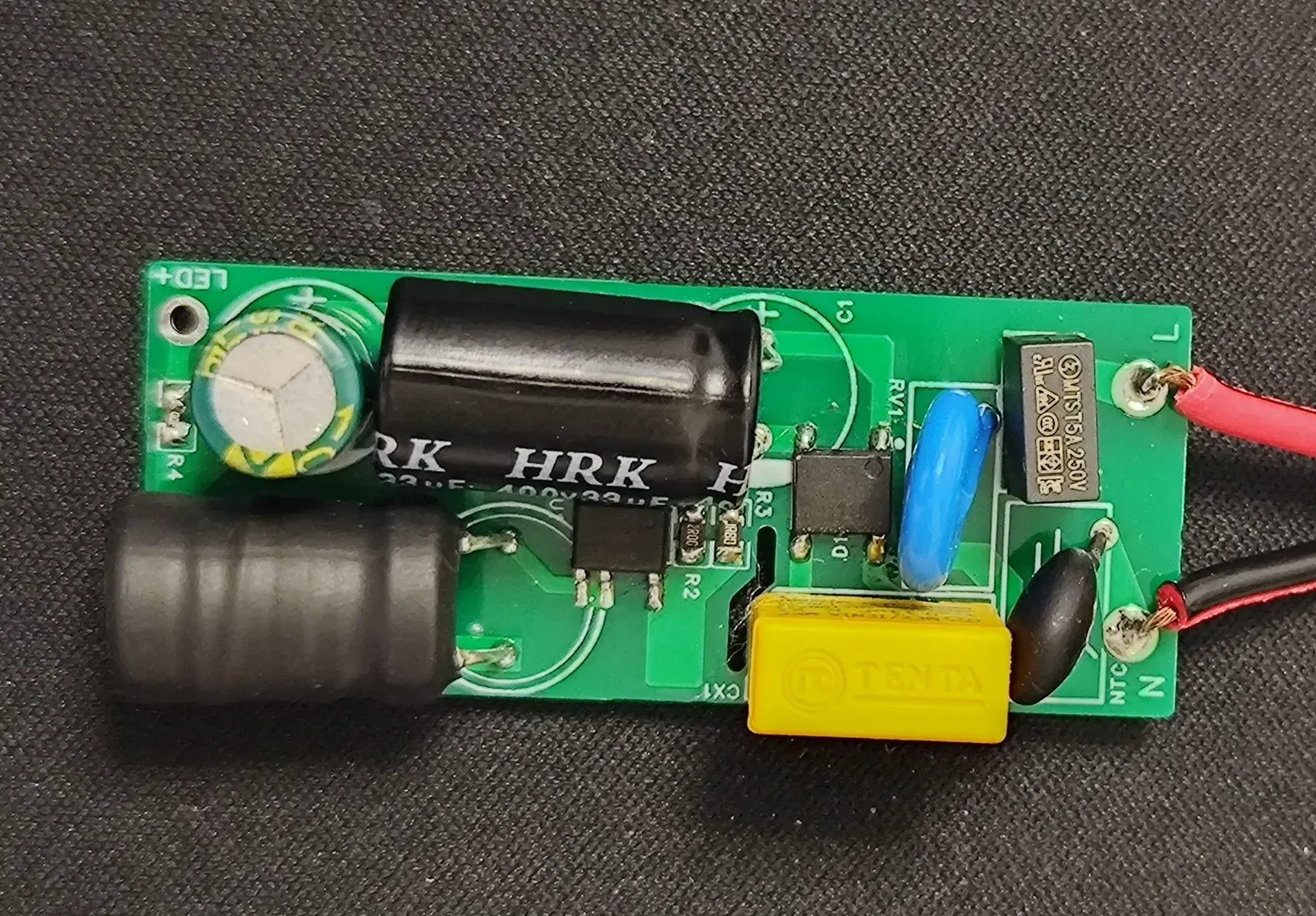

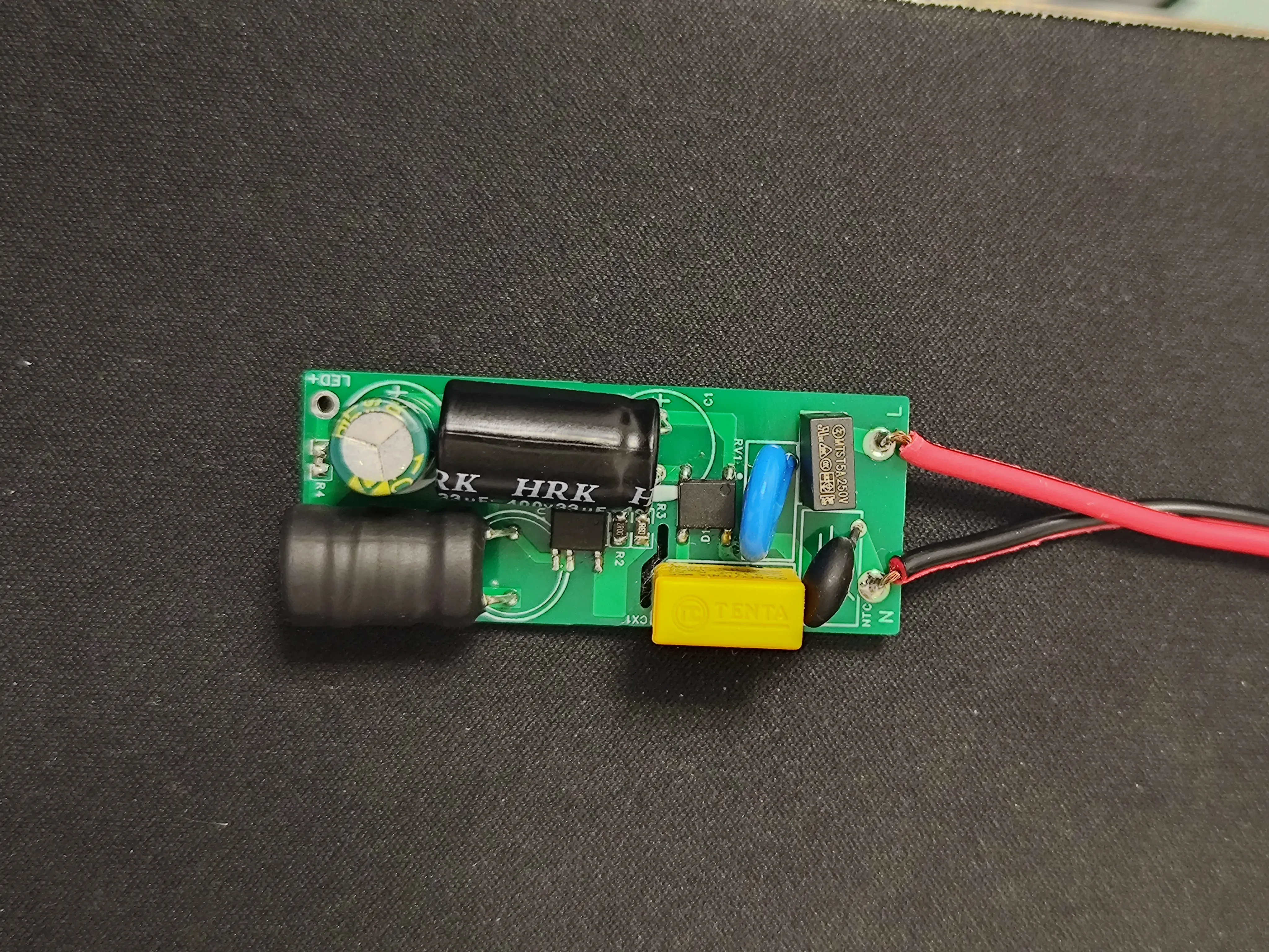

该板兼容BP2866/BP2861,两者区别在于BP2861XJ内置了续流二极管,但是代价是输出功率略有降低,如使用BP2861XJ,D2续流二极管可不焊接,如使用BP2866XJ,D2必须焊接。

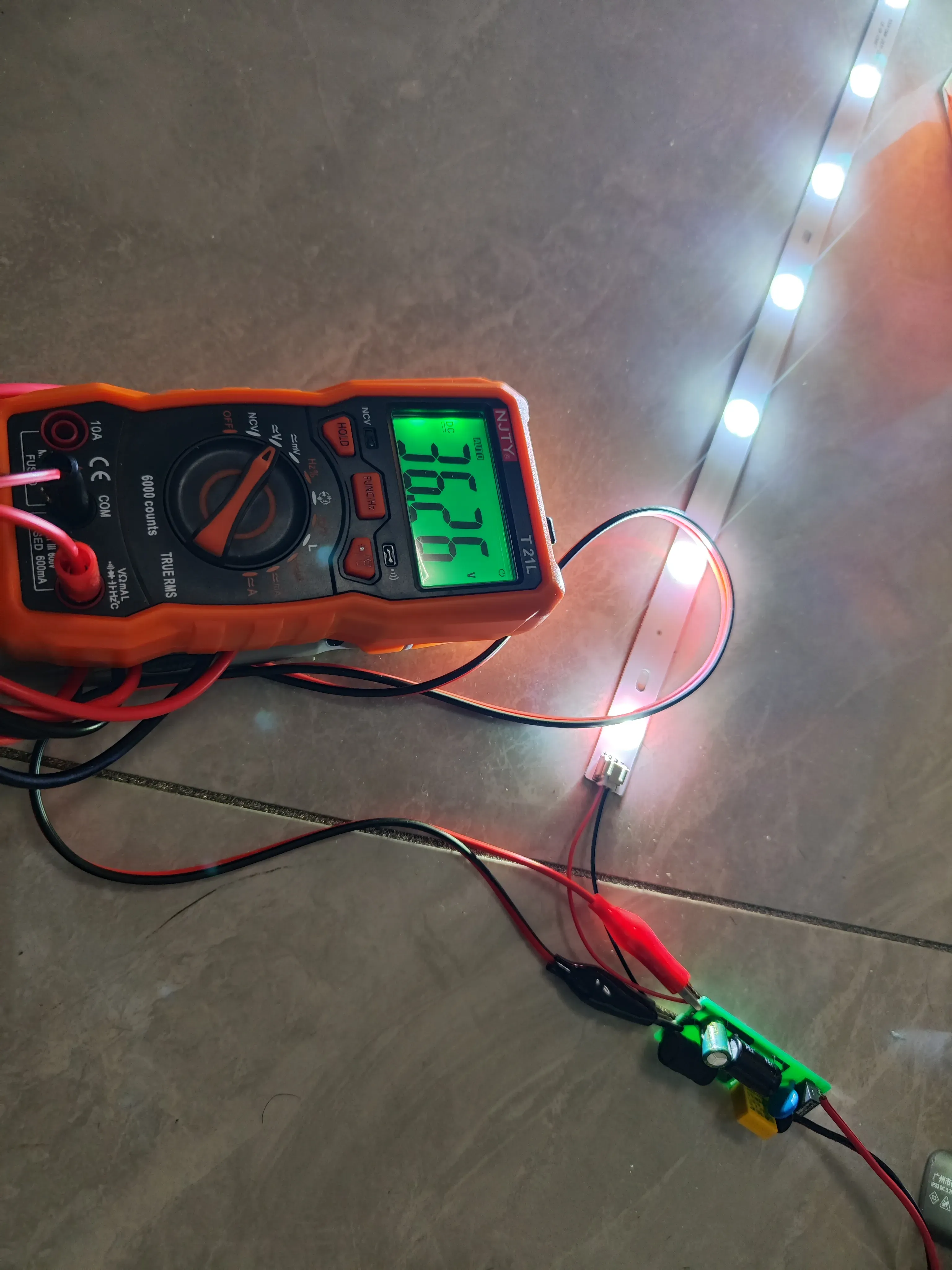

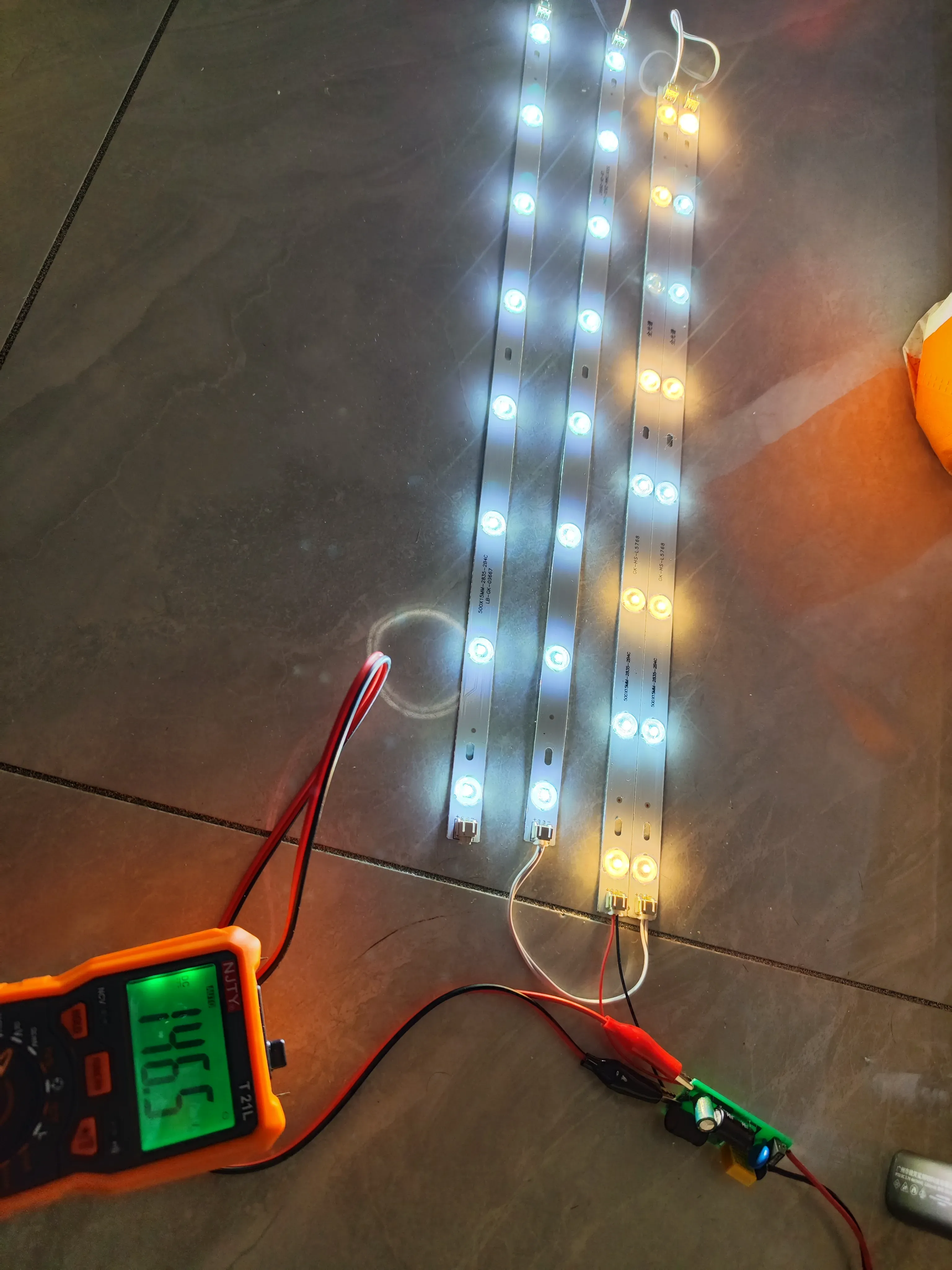

实物经过测试,可正常工作,按照项目BOM复刻可输出200mA、15V-190V,190V过压保护。
输出电流请勿超出LED灯珠串电路的工作电流,否则必烧灯珠。

注:由于变压器型电感(EE共模电感)多为定制,个人用户难以购得,所以这里选择工字电感。工字电感请选择满线、粗线、大电流的。
型号 电感量 线径 饱和电流
PK1016 2.2MH 0.27 800mA
PK1016 3.3MH 0.25 600mA
