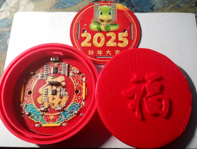

这是一个圆盒模型;通过旋转盒盖的福字,可以实现内部RGB 灯的颜色切换以及陶瓷灯丝的发光发亮
简介:这是一个圆盒模型;通过旋转盒盖的福字,可以实现内部RGB 灯的颜色切换以及陶瓷灯丝的发光发亮开源协议
:GPL 3.0
(未经作者授权,禁止转载)创建时间:2024-12-18 11:36:30更新时间:2025-01-22 09:35:36
使用武汉芯源半导体新出的 CW32L010 搭建最小系统,该项目需要使用到的外设有 PWM/UART/GPIO,刚好够用
旋转盒盖时,附带的径向充磁磁铁也跟着旋转,对应的磁传感器 NSM3011 会输出随角度变化的DAC 电平
CW32 通过 ADC 引脚采集该电平,作为不同参数输入,驱动四角的 RGB 显示不同颜色
同时可改变 DY-SV19R 模块的音频输出
正面福字左右及下方的陶瓷灯管也可随着盒盖的旋转位置发生变化,呈现不同的交互结果
