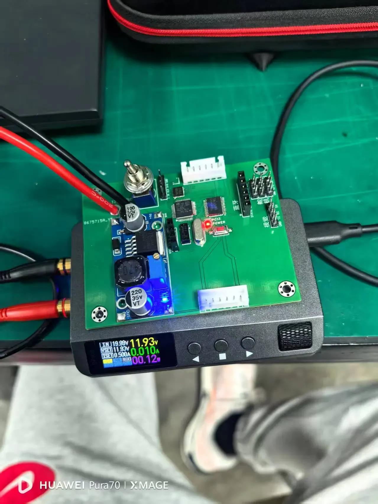

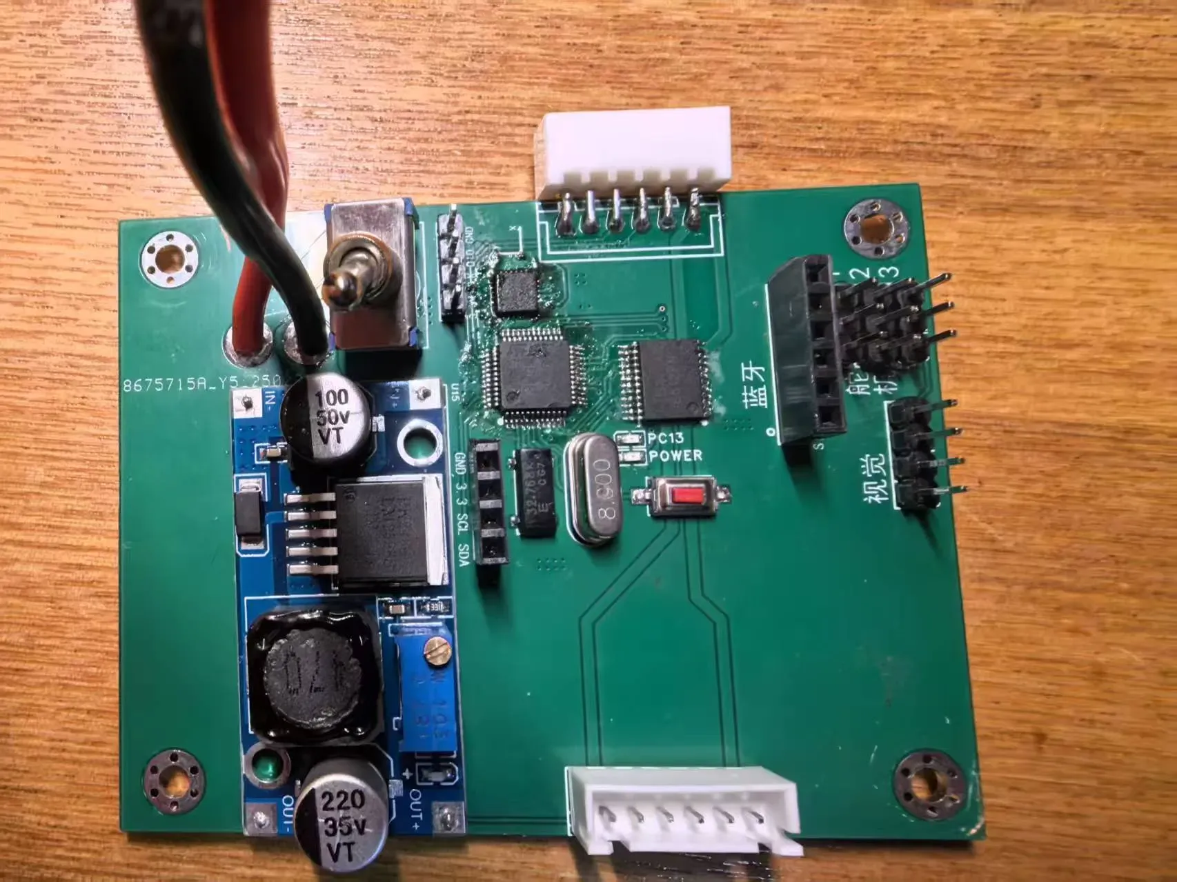

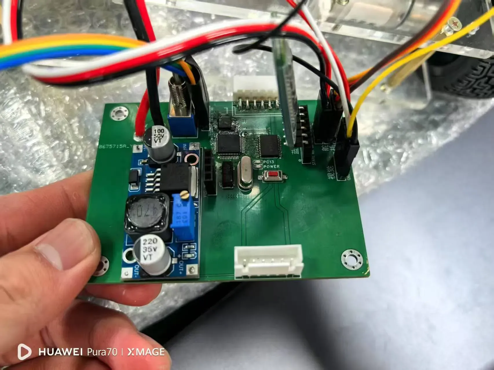

工创智能救援小车硬件
采用stm32F103C8T6作为主控芯片,集成了最小系统
12v电源输入,包含了12v转5v和5v转3.3v模块,为单片机和外设供电
采用MaixCAM作为视觉识别输入
TB6612为电机驱动芯片,驱动两路霍尔编码器电机
mpu6050陀螺仪识别小车姿态
蓝牙模块用于通信
已打样验证成功
