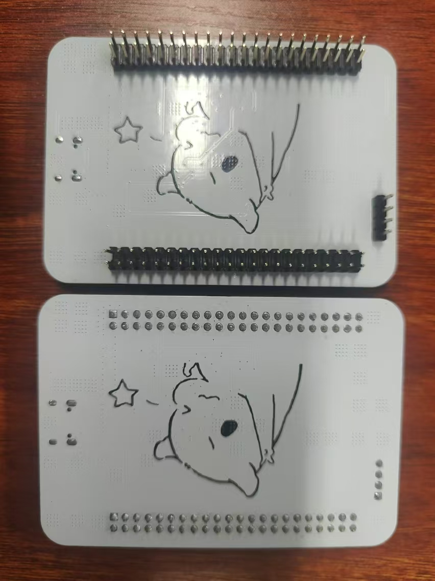

基于STM32H750VBT6芯片制作的最小板(双层)
简介:基于STM32H750VBT6芯片制作的最小板(双层)
彩色丝印征集令
复刻成本:25
创建时间:2024-11-14 15:44:36更新时间:2024-12-03 11:32:36
注意:此工程设置为彩色丝印,封面为免费打样的黑白版,如直接使用此工程生成制板文件且不使用彩色丝印会没有图片
此板已经楼主验证可用(USB通信未完全验证)
带有三色RGB用于测试与练习
引脚全部引出,其中PA11,PA12为USB(2.0)的信号线
使用AMS1117降压模块,支持5V供电,有两个5V针脚(此前考虑到16位分辨率ADC对电流有要求因此选用了最大限流1A的LDO,但是实测5V供电时电流只有120-125mA )
单独摆放的SWD口便于插拔
拥有一个独立按键,一个复位按键,一个唤醒按键
有电源指示灯防短路
整体为将750引脚拉出用于练习外设的简易小板:
下方演示视频中采用的是蓝色的电源指示灯,BOM表中为红色(对比了一下更喜欢蓝灯)
