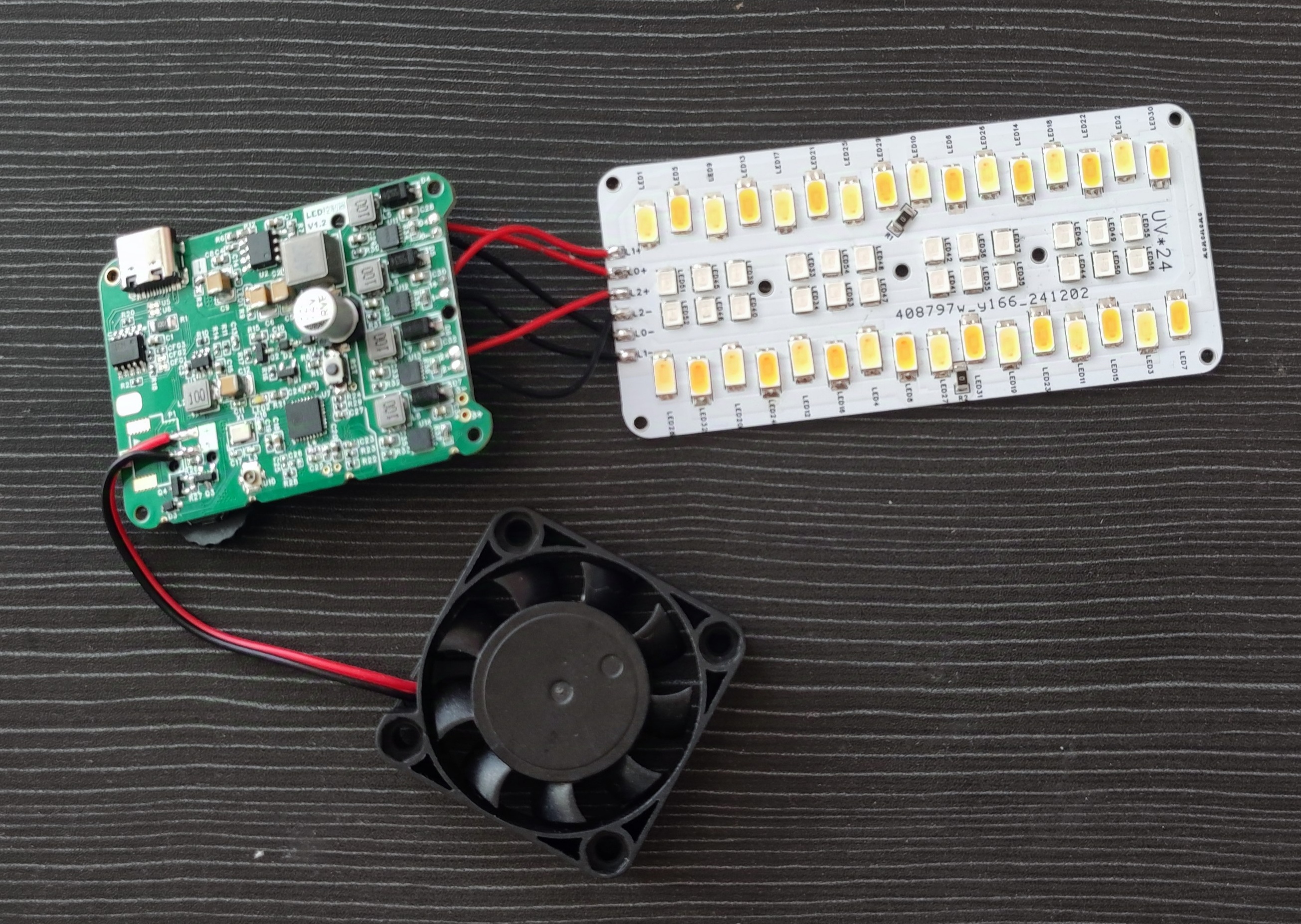

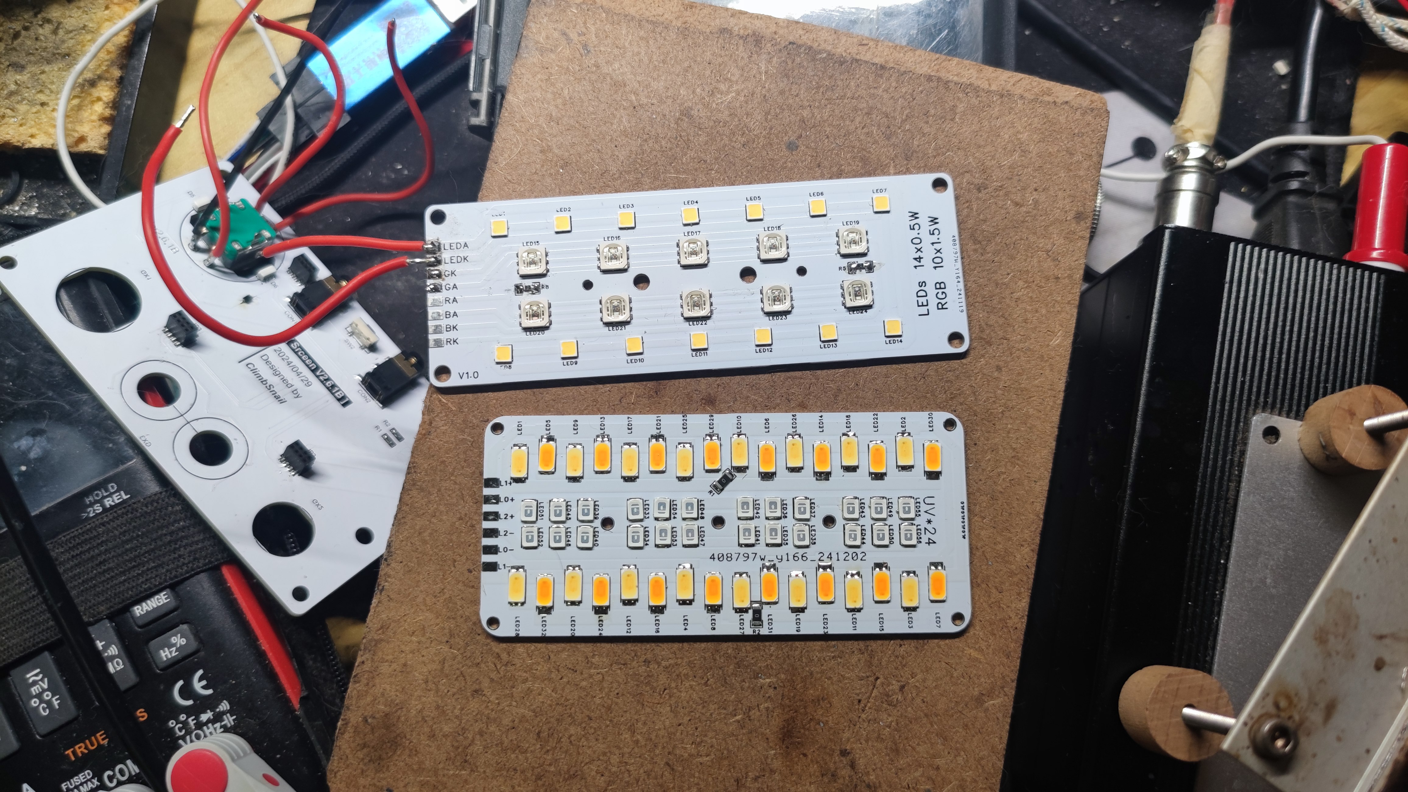

关于多路Led控制器
  1. 控制器可同时驱动4组LED的驱动板。每路最高可驱动30V4A灯珠(理想情况)。
  2. 控制器集成了常见的色温控制、亮度控制、RGB色彩控制,需要搭配对应功能的灯板。可自行绘制灯板。
  3. Typec接口使用CH224K实现PD诱骗,可跳线设置诱骗电压。也可直接接入5-20V的直流稳压电。
  4. 集成温控系统,实时读取灯板温度,控制风扇进行主动散热。
  5. 拥有联网控制的功能,可通过Web网页设置功能,远程开关,定时开关机,支持mqtt与焊台联动。
