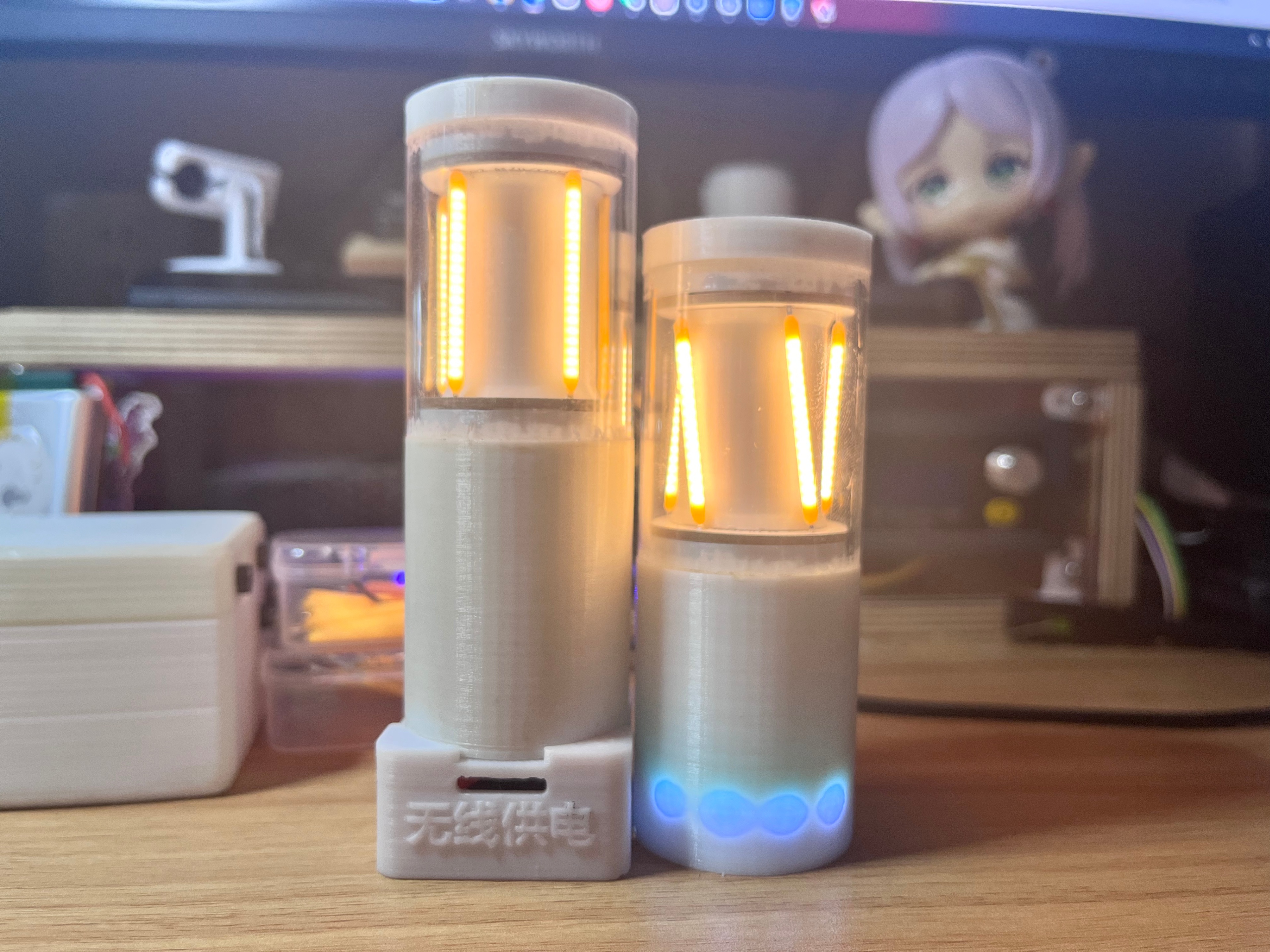

本项目是是基于SGL8022W设计的便携式触控灯,由5根2700K色温的陶瓷LED灯丝360°发光。电池是18650,主控板集成电池充电、升压、充放电保护、4LED电量显示。外壳为PETG材料3D打印和亚克力管。充电方式可选Type-C或无线充电(无线充电版外壳无开孔,可以做到防水)。体积小,不占地,随拿随走,可以当小夜灯或是临时照明等。

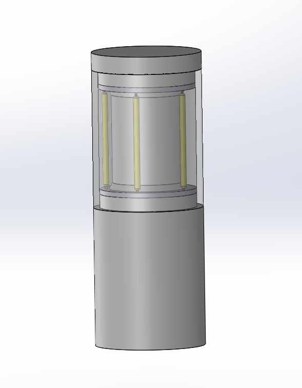

3D图:

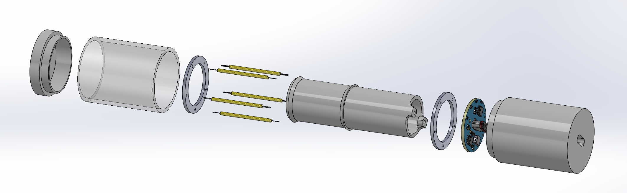

3D爆炸图:

  • 本项目尺寸约为35x35x94(mm)。

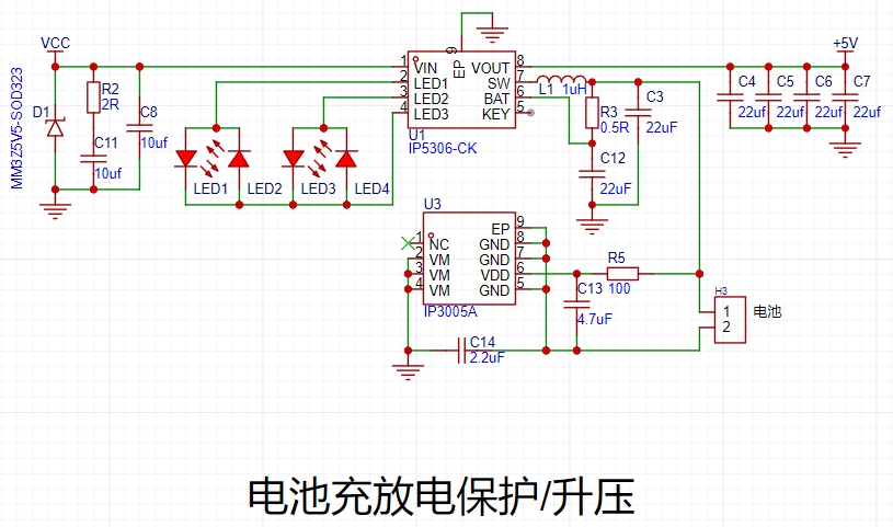

  • 电池充电芯片是IP5306_CK,该芯片集电池充电、升压为一体,最大充电电流2.1A,带LED电量显示。
  • 电池充放电保护芯片是IP3005A

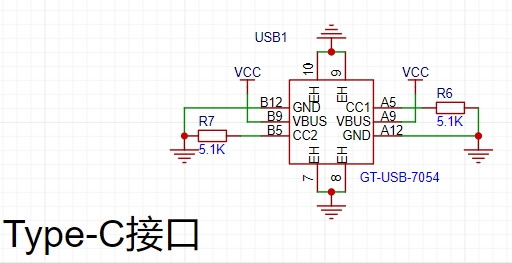

  • 采用立贴6P Type-C接口作为供电接口。在CC1和CC2引脚处加入5.1K下拉电阻。
  • IP5306_CK和IP3005A组成锂电池充放电、升压管理。4颗led用于电量显示,用的是侧贴led 0602封装。
  • 如果是想做无线充电版本的,不焊Type-C即可,板上预留了外接输入

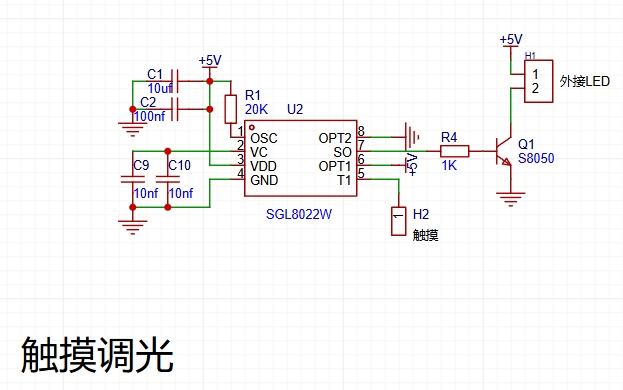

调光控制电路:
实测两个10nf的电容并联调节的触摸灵敏度是适合本项目的,如果想改触摸灵敏度可以参考芯片手册。

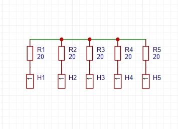

灯组电路:

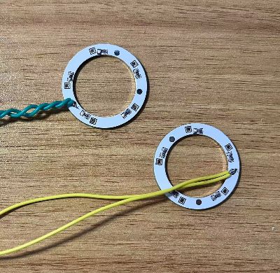

灯组需要两个灯丝固定板分别固定灯丝的正负极。
  • 固定正极的固定板焊接20Ω电阻
  • 固定负极的固定板焊接电阻。

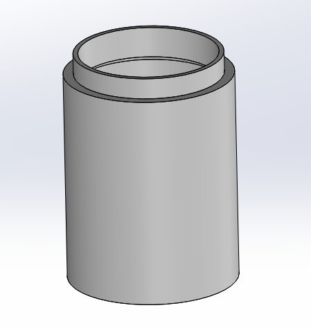

外壳:
本项目的外壳需要一个亚克力管,尺寸是35(外径)x2(壁厚)x44(高度)(mm) 两头通

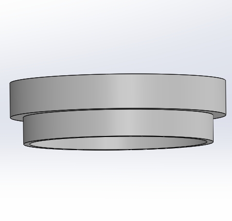

还需要三个打印件,分别是:
  1. 中柱
  2. (不是很会起名字)
中柱
建议用PETG材料打印

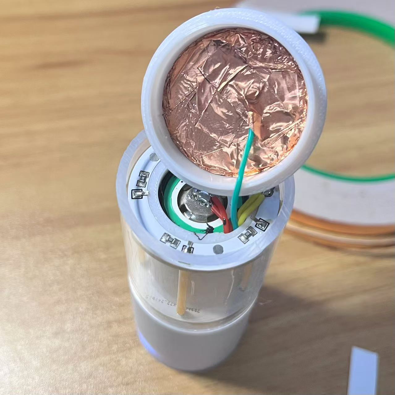

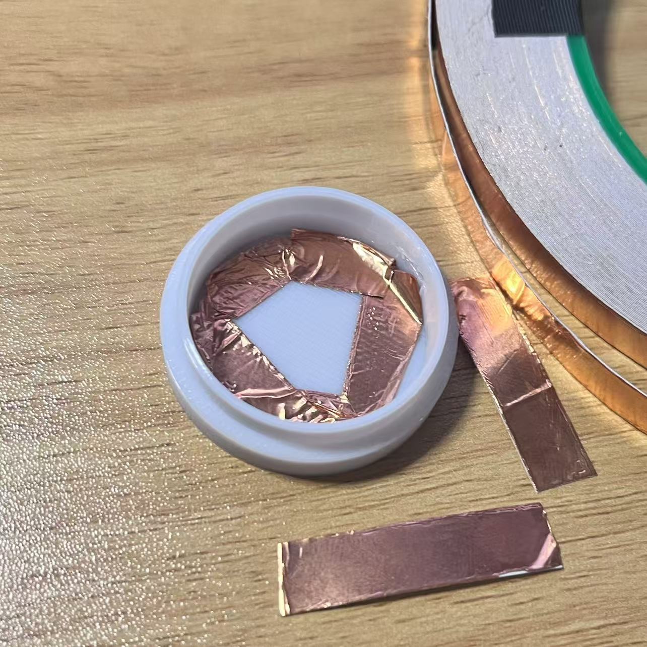

  • 打印件-顶,里面会粘满铜胶带,用作触摸区域。

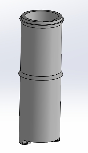

  • 打印件-中柱,外围有灯丝固定板的限位, 内部是放18650电池的位置,开有走线槽。底部有两个M2螺丝孔,主控板通过两个M2螺丝固定在中柱底部。
  • 打印件-底,底部有Type-C开孔。无线充电版的没有开孔,只有无线供电线圈的固定圈。

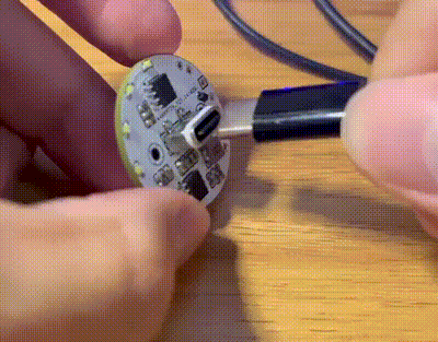

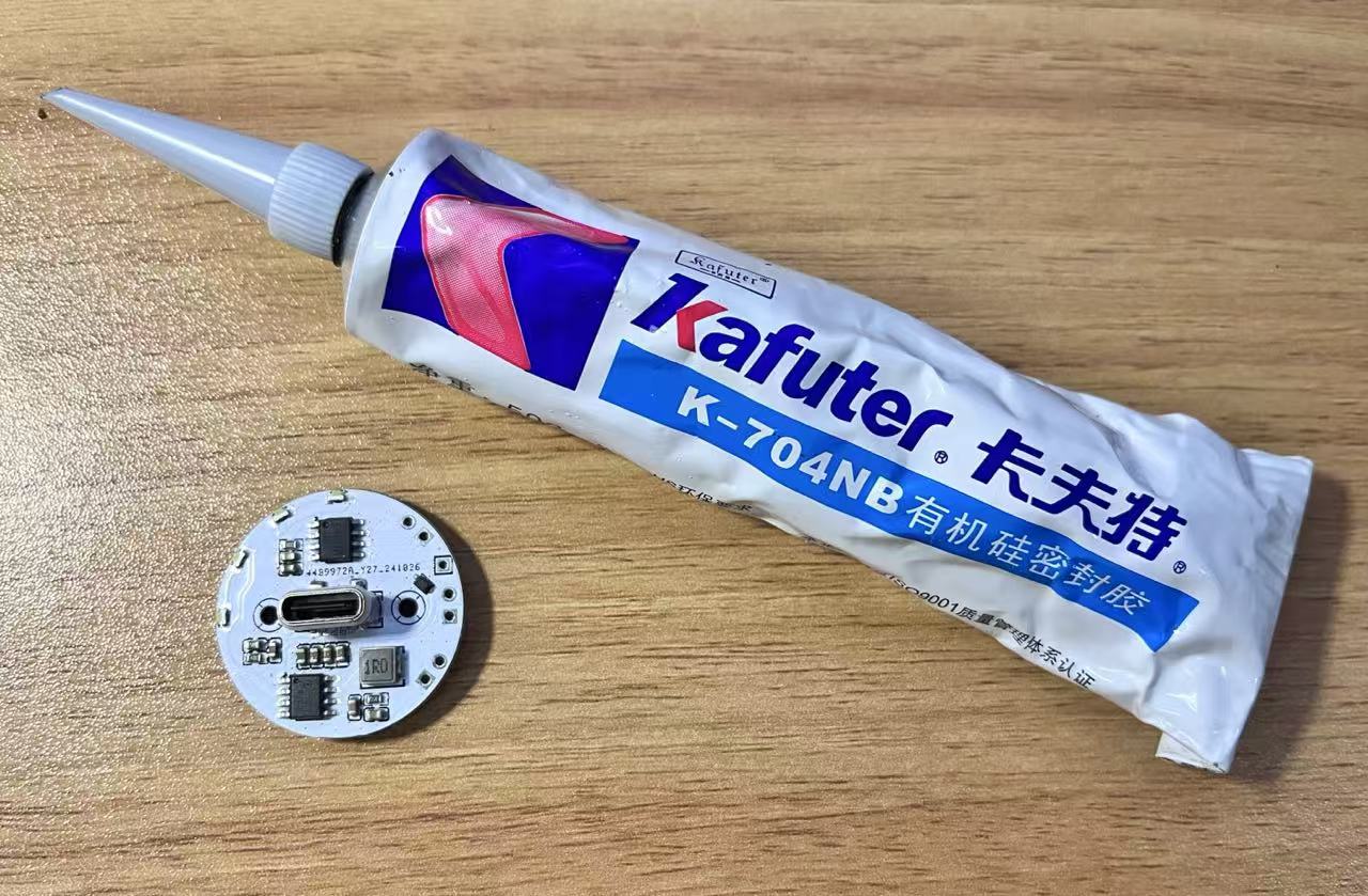

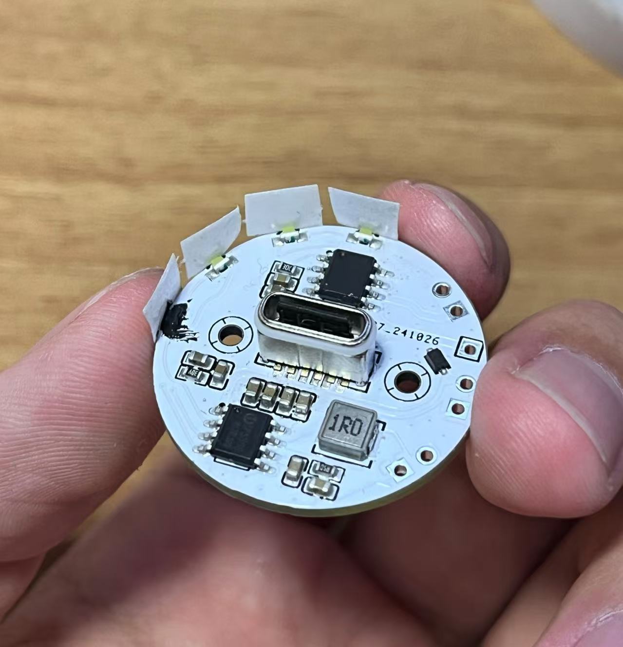

1、测试主控板电源及电量显示LED处理
  • 1.1

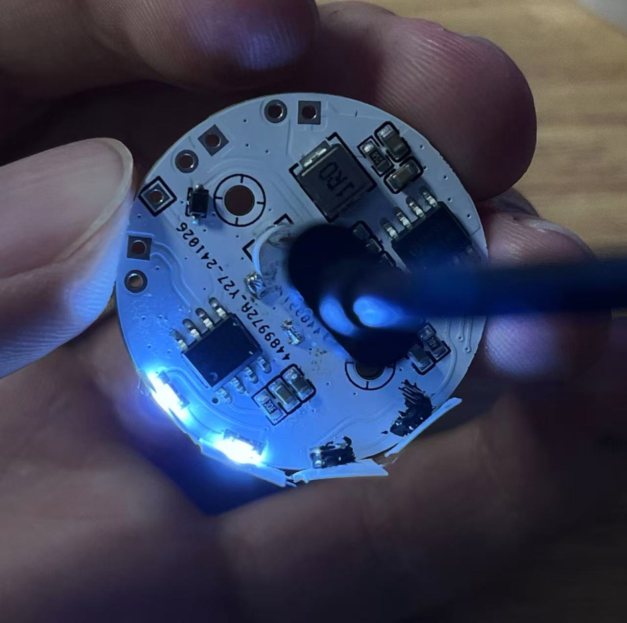

    主控板接上Type-C检测一下工作是否正常,正常情况下,插上插头四颗电量显示LED会依次亮起,就像这样:
    如果你发现你的LED亮起顺序是乱的那么意味着你把LED正负极焊反了。LED正常亮起后用万用表测一下电池接口,电压在4.2V左右是正确的。接着再测一下5V输出,黑表笔接Type-C插座外壳,红表笔接light+接口,有5V则说明主控板电源是OK的。
  • 1.2
    LED的光太散了,直接装进打印件外壳里光会糊成一片,我的解决方法是用黑色硅橡胶遮住LED其他面,只让正面发光。取一小块胶带粘在LED正面,然后用镊子粘一点黑色硅橡胶涂抹在LED其他面,静静等待几分钟硅橡胶凝固之后就可以取下胶带,如果不小心抹到了LED正面也没事,用镊子轻轻刮掉就行。

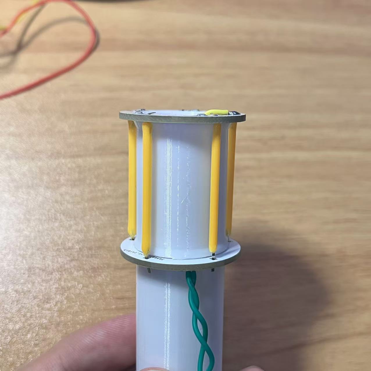

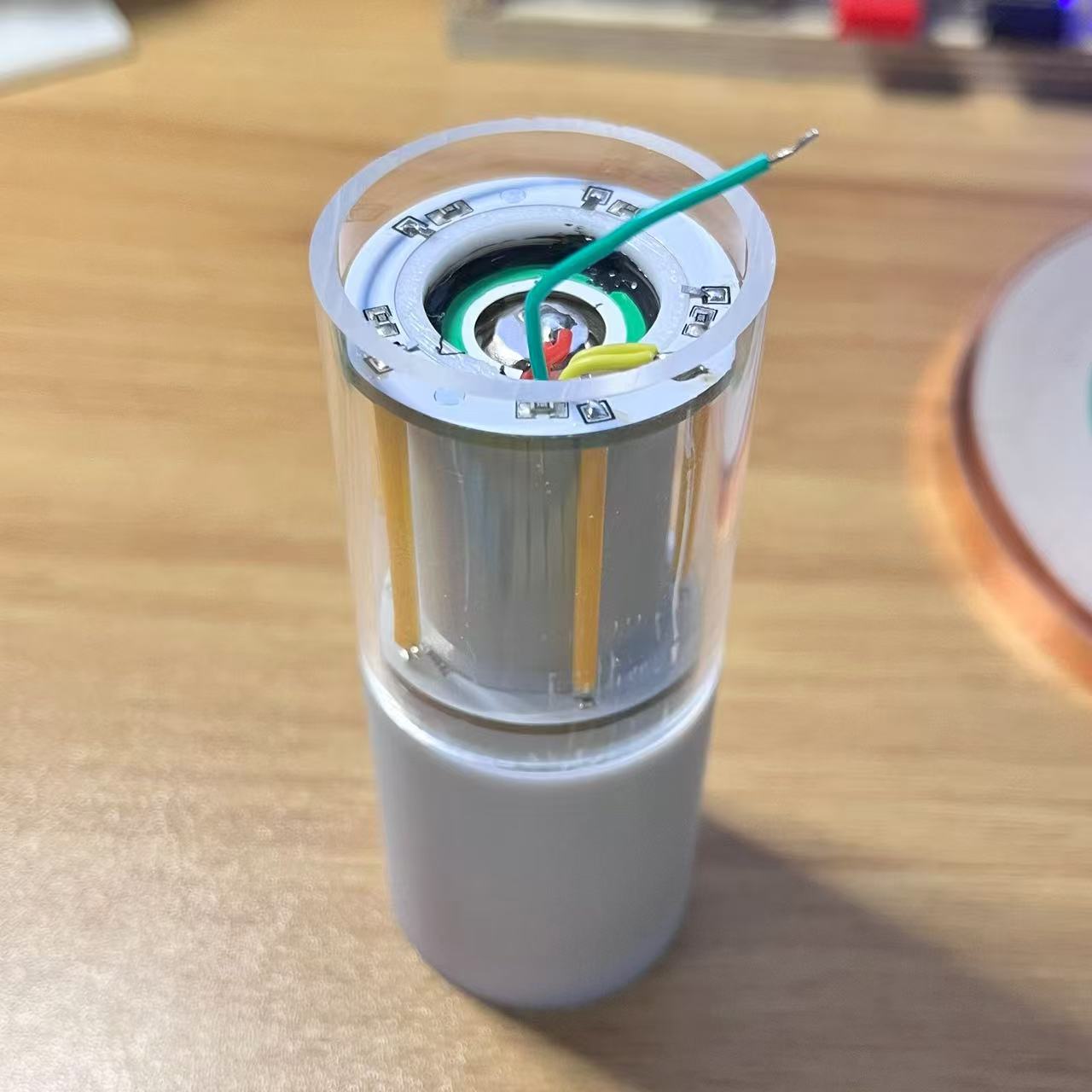

2、安装灯组

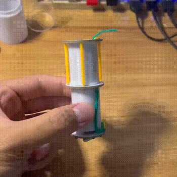

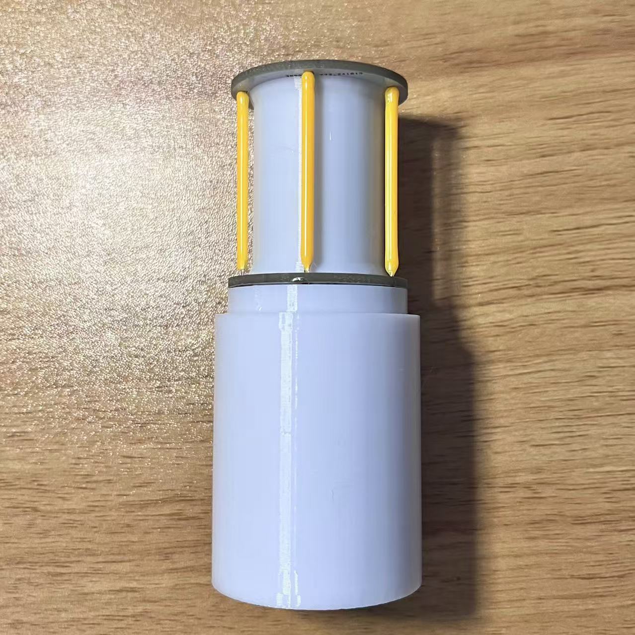

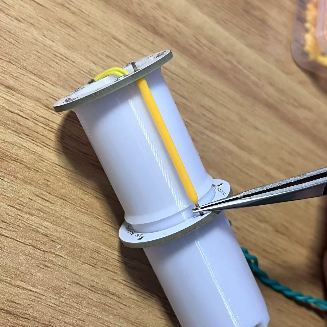

  • 2.1
    用两根导线并联焊接在灯丝固定板上,导线长度至少要够得到主控板,长一些也没关系。将灯丝固定板卡入图中位置,固定正极的在上,固定负极的在下。负极的固定板不要紧贴着限位,与限位保持几毫米的间距以方便安装灯丝。
  • 2.2

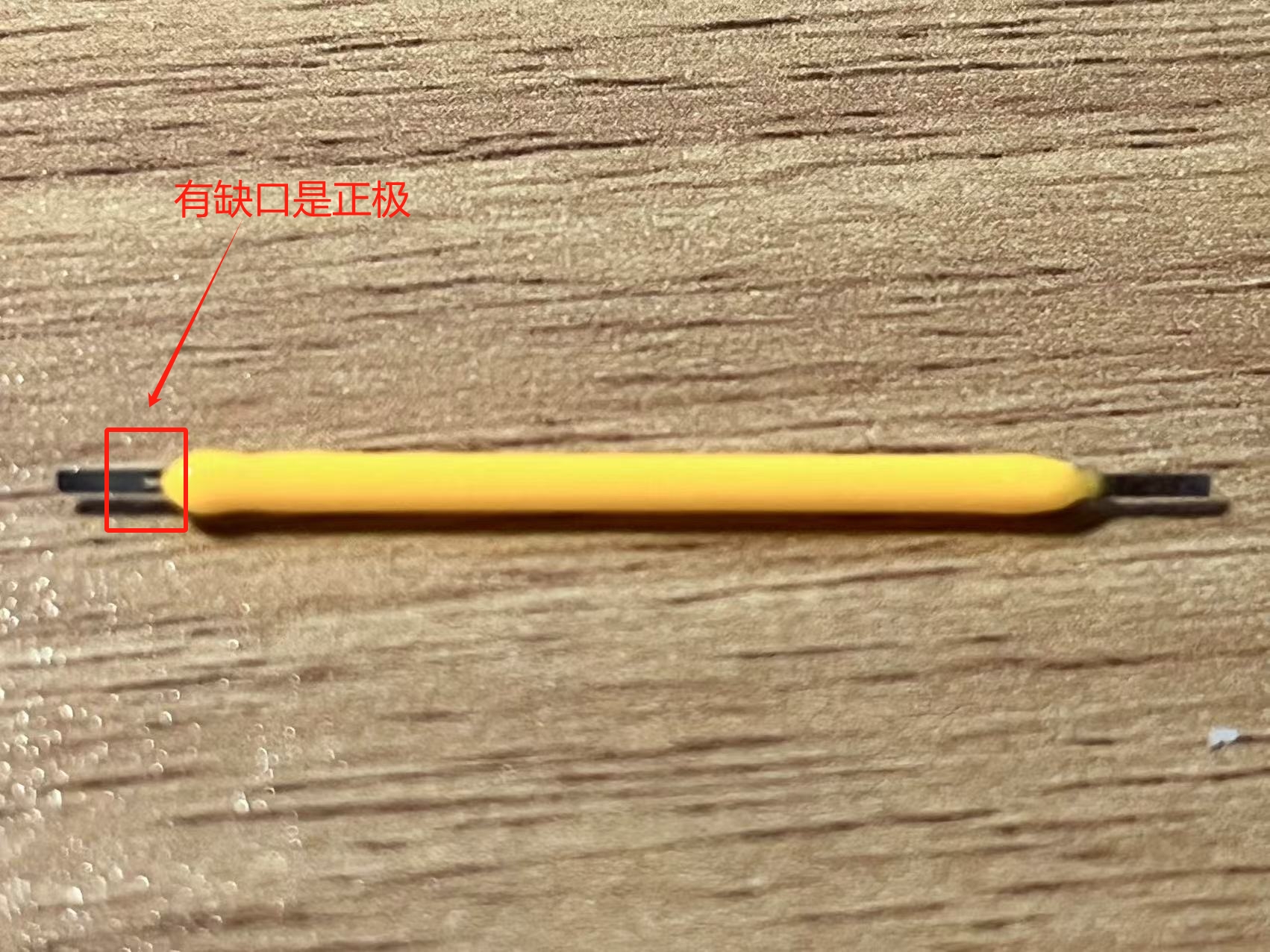

    灯丝安装之前先用万用表二极管档测一下灯丝工作是否正常。灯丝有小孔一端的引脚是正极,将灯丝正极插入正极固定板的插口,然后用镊子微微弯曲灯丝的负极把它塞进负极固定板的插口。这样我们就安装好了一根灯丝,只需要再重复几次这个步骤就可以安装完五根灯丝。
微信图片编辑_20241101202614.jpg2.2图微信图片_20241101202509.jpg 2.2图微信图片_20241101202449.jpg 2.3图
  • 2.3
    所有灯丝安装完后将负极固定板慢慢的推向限位,尽量不留间隙。如果你喜欢斜着的灯丝,也可以慢慢的旋转固定板直到灯丝倾斜到你喜欢的斜度。
  • 2.4
    做好以上步骤后,我们再次用万用表的二极管档测试一下灯丝正负极是否安装正确。依次测试完五根灯丝,建议等主控板安装完之后再焊接灯丝(经验之谈)。

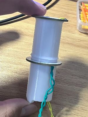

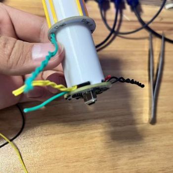

3、安装电池
  • 3.1

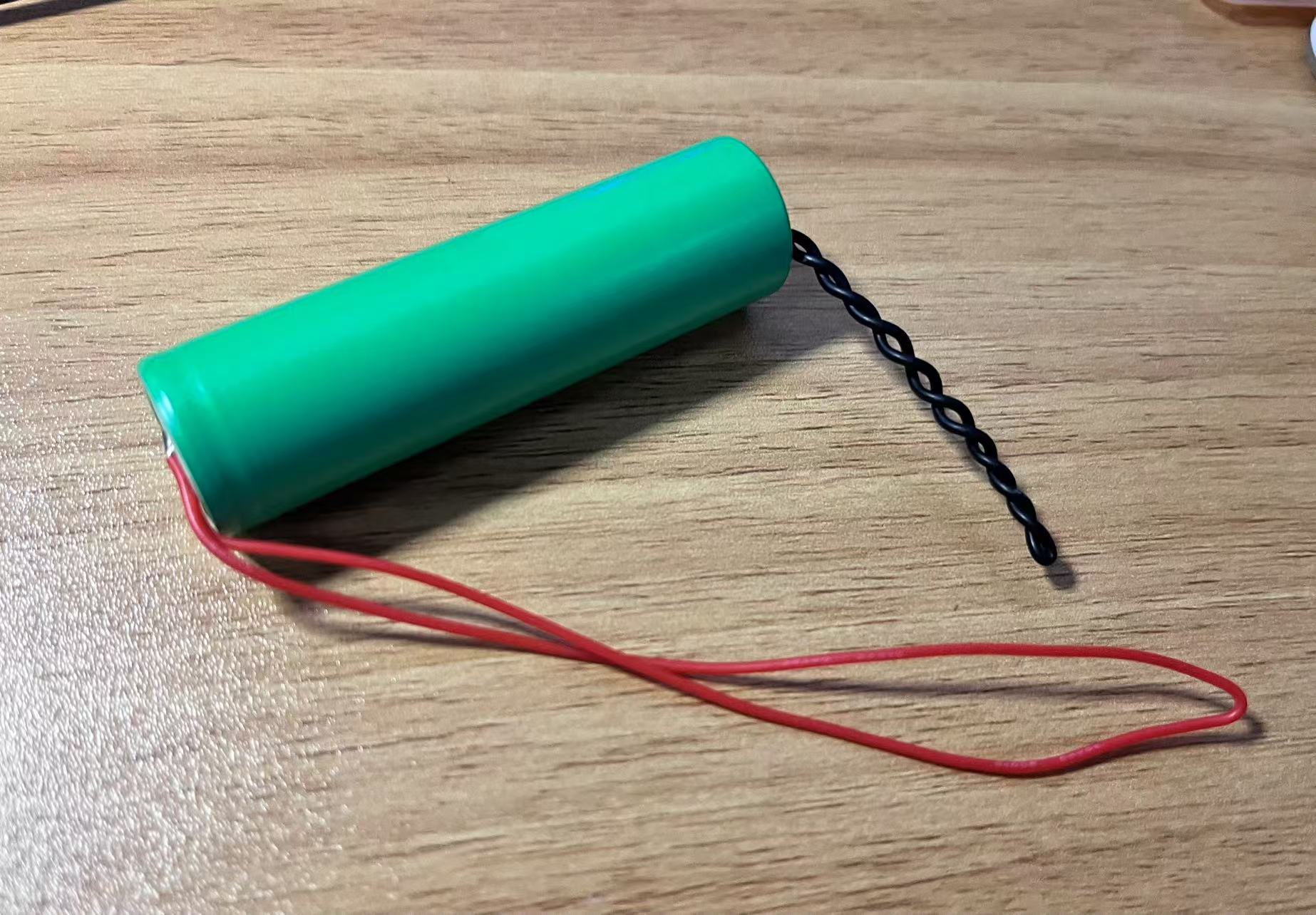

    给电池正负极焊上导线,同样,分别用两根导线并联。
  • 3.2
    把电池放进中柱,同时把线都捋进线槽里,还需要把触摸感应线也一起放进线槽,这一步需要一些耐心。
  • 3.3
    用黑色硅橡胶固定一下电池。
微信图片_20241101202502.jpg 3.1图微信图片编辑_20241101202439.jpg 3.2图微信图片_20241101204500.jpg 3.3图

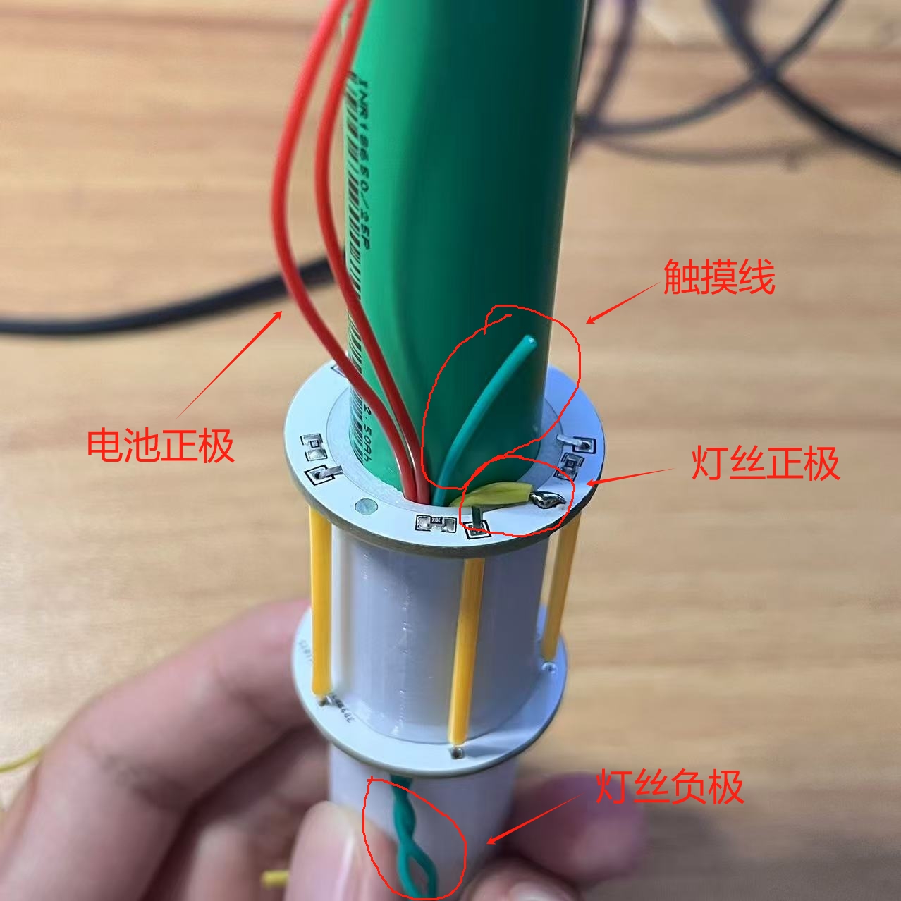

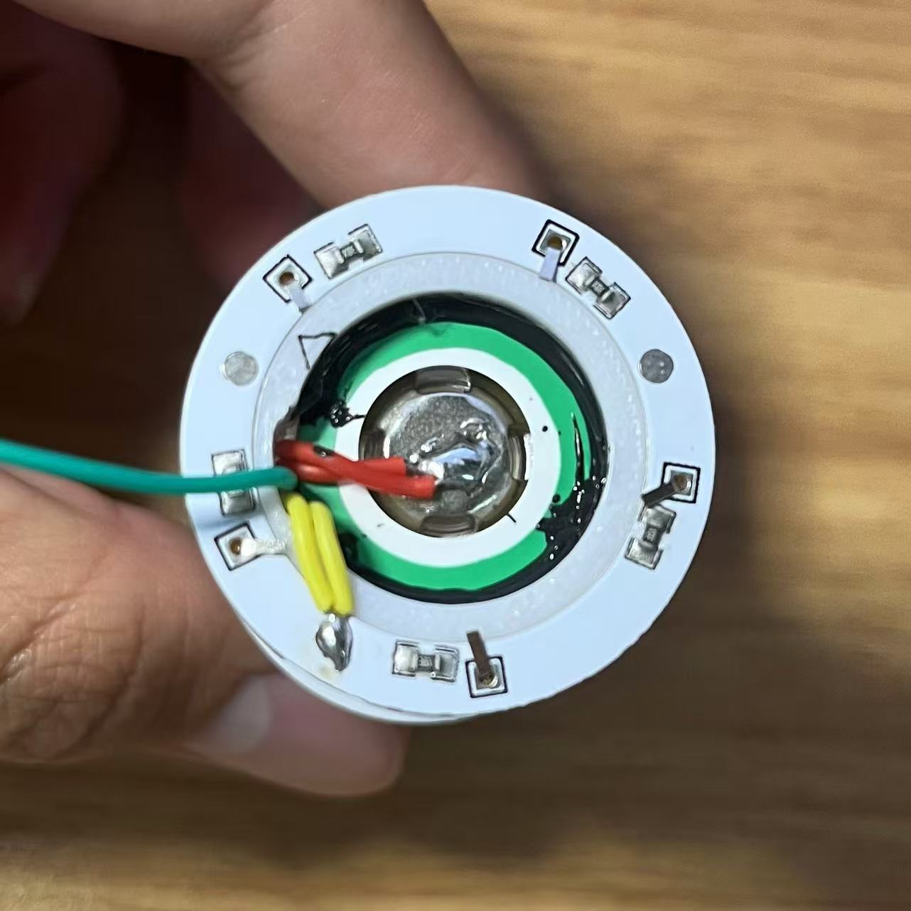

4、安装主控板
  • 4.1
    用两颗M2的螺丝将主控板固定在中柱底部,导线从哪个方向伸出可以自己规划一下,方便焊接就行。
  • 4.2
    将所有导线焊接上主控板,建议先焊接灯丝正负极和触摸线,最后再焊接电池线,焊接电池线时要注意不要短路了。
  • 4.3

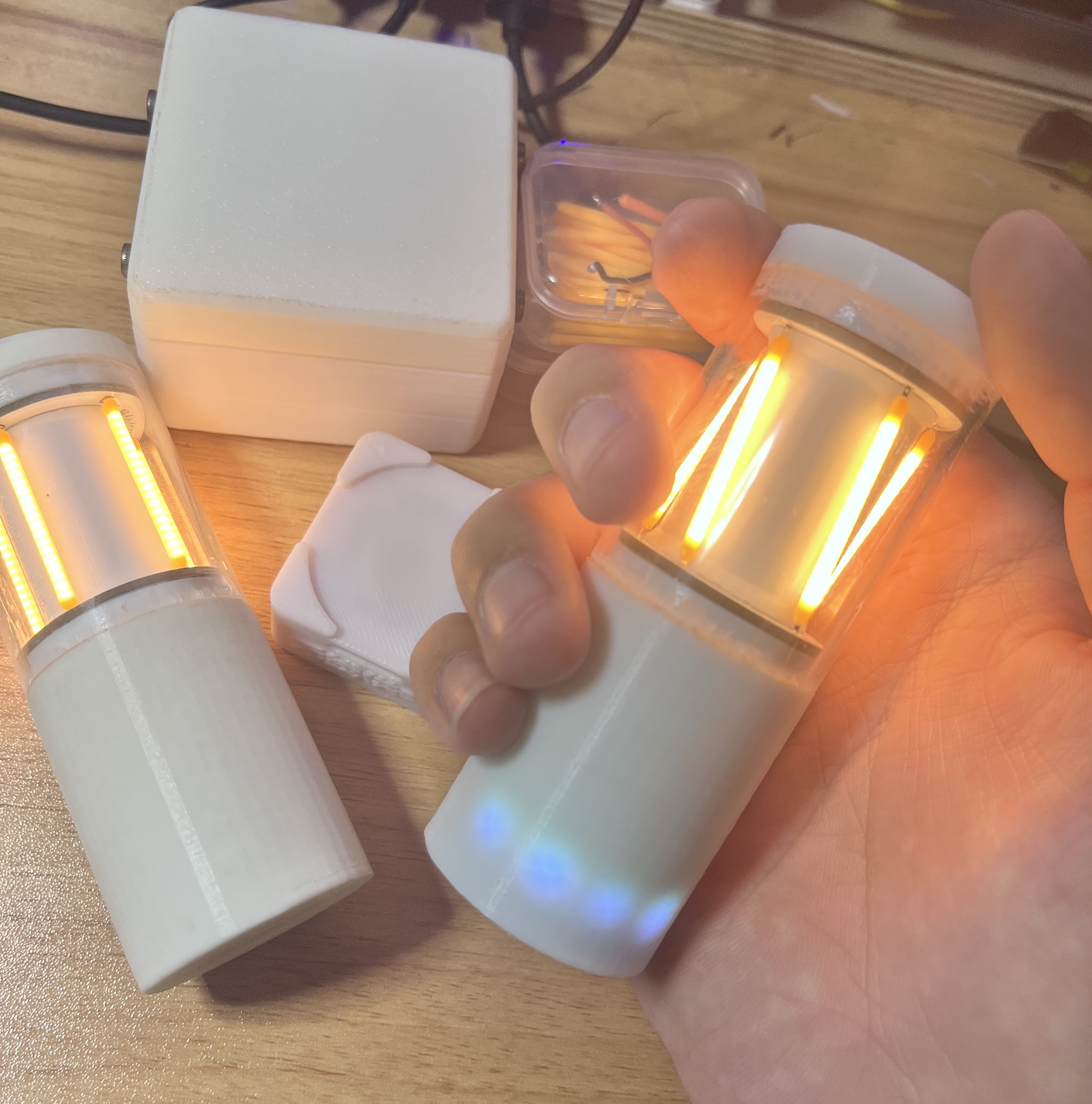

    所有导线焊接完之后,插上Type-C激活一下IC,然后用手捏一下触摸线,不出意外的话灯丝就会亮起来了。长按改变亮度,短按开关灯,试着操作一下吧!到这一步说明触控灯的功能都正常,可以将灯丝正负极焊上了。

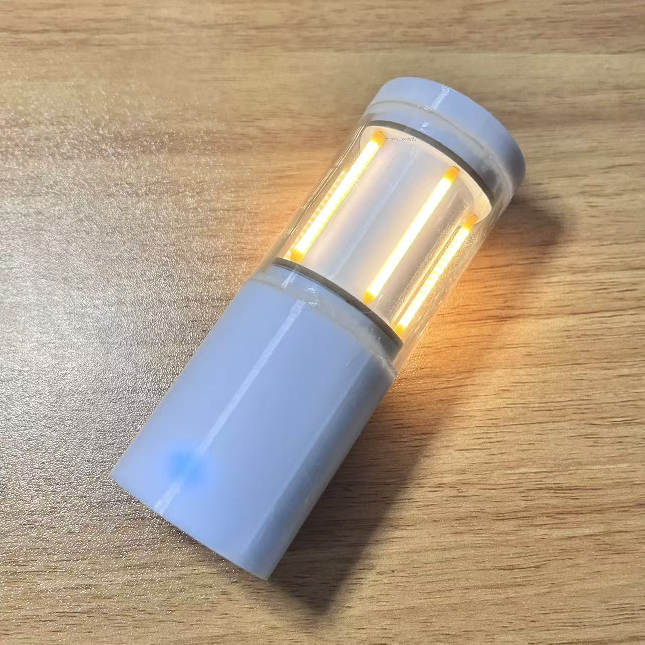

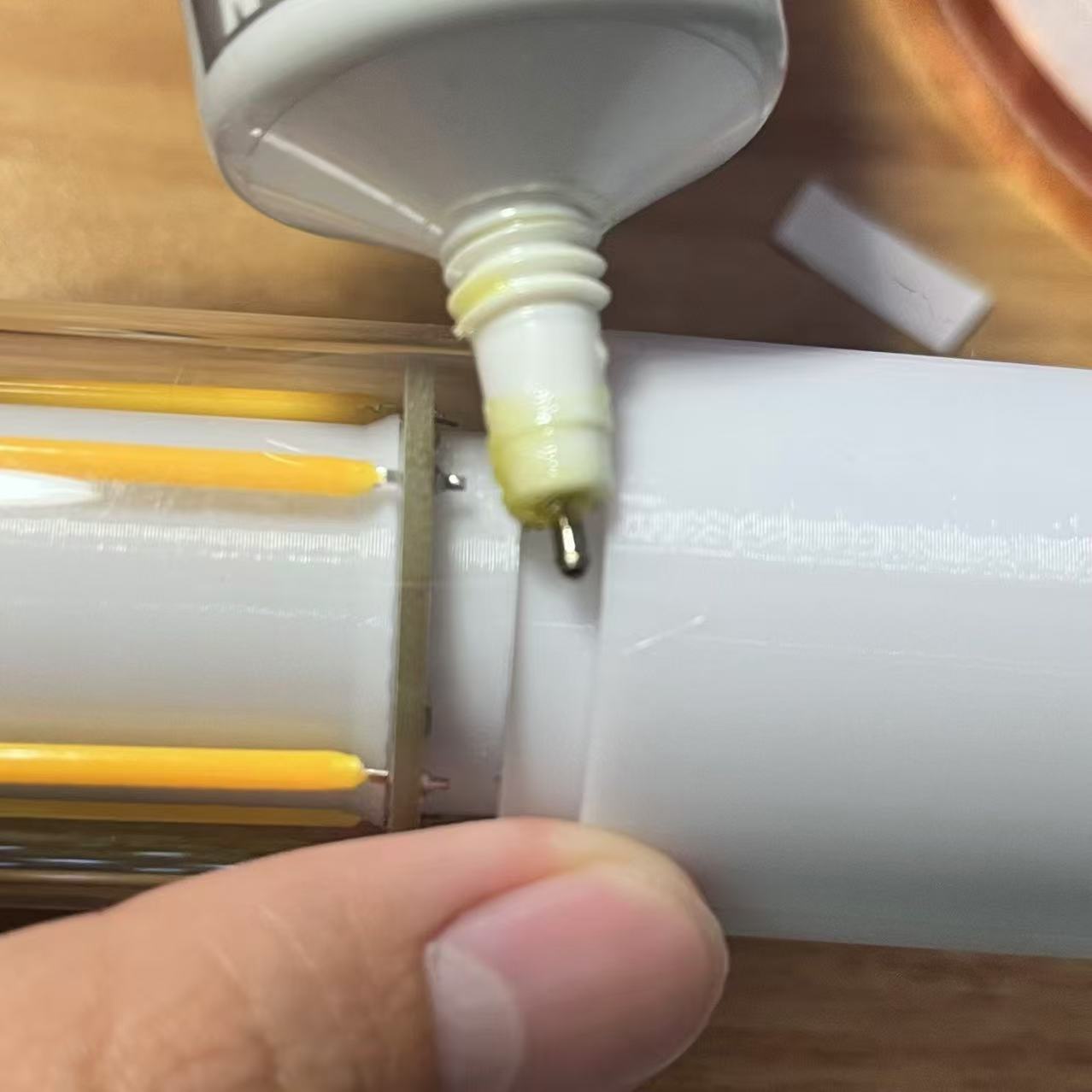

5、安装外壳
  • 5.1

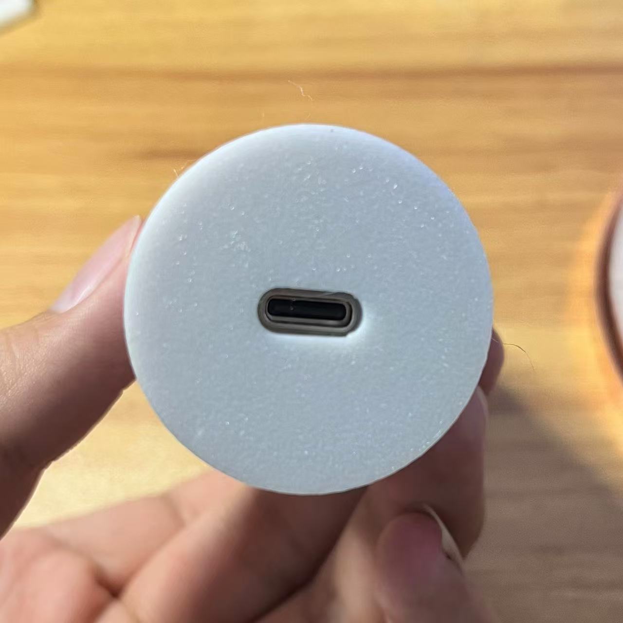

    将中柱装进打印件-底里,注意旋转一下中柱让Type-C插座对准底部的开孔。然后轻轻套上亚克力管

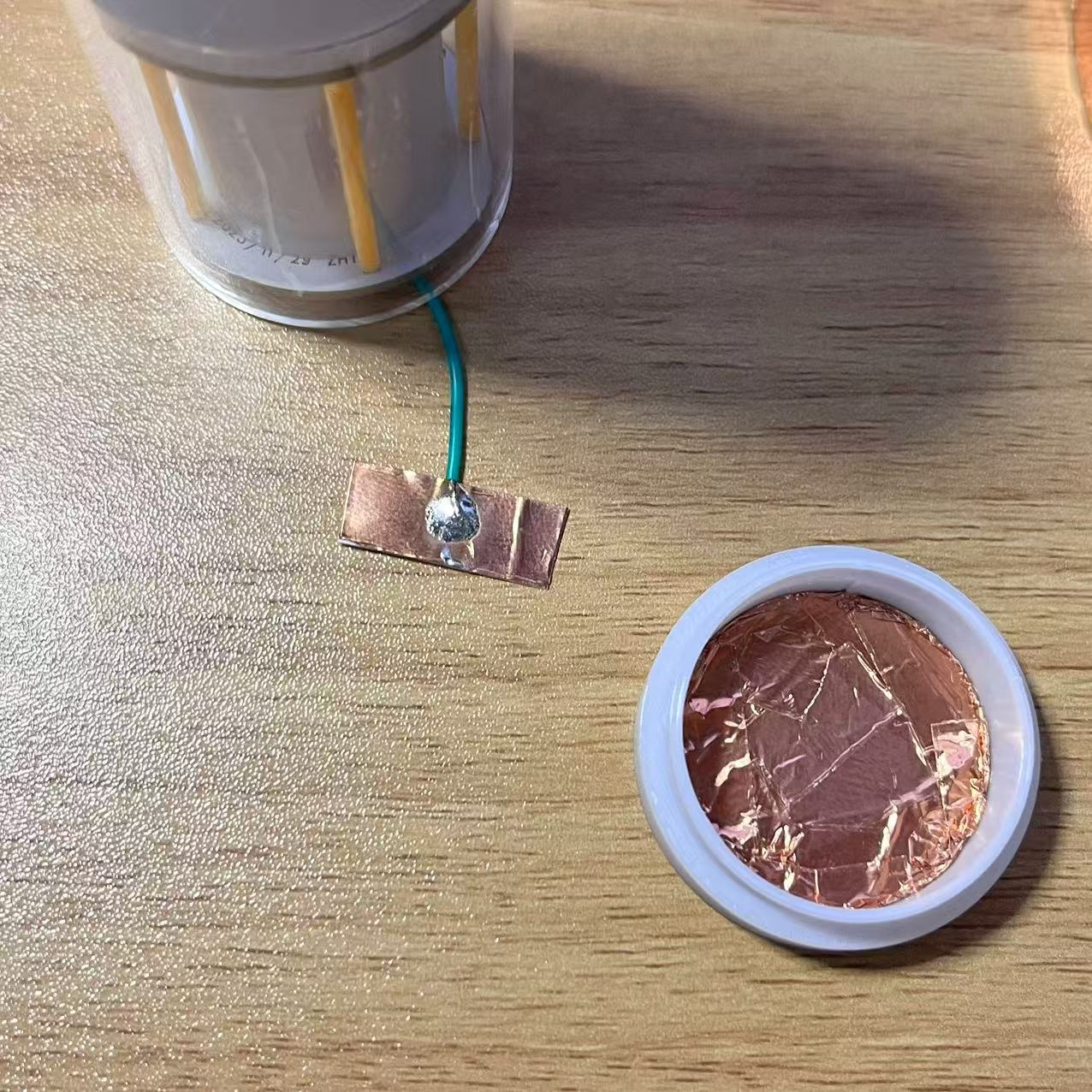

  • 5.2
    在打印件-顶里边贴满铜胶带,贴到边边了也没事,用指甲摁一下摁平就可以了。触摸线焊在一块铜胶带上,然后将它们贴在一起
  • 5.3
    给打印件-底和顶与亚克力管连接的位置涂上亚克力胶水,静静等待几分钟让胶水干透,然后就搞定啦。
