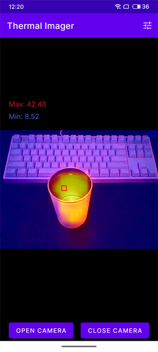

基本功能OK,完成度还需后续优化,已知问题如下:
  1. STM32 USB到SL2.1A的线路连反,工程中已修正
  2. 亮度过高的场景显示图像会过曝
  3. 屏幕旋转当前未适配,请关闭屏幕旋转

  1. 新增高低温跟踪、算法参数调整、融合模式切换、帧率切换功能
  2. 优化界面,修复一些bug,自动锁定屏幕旋转

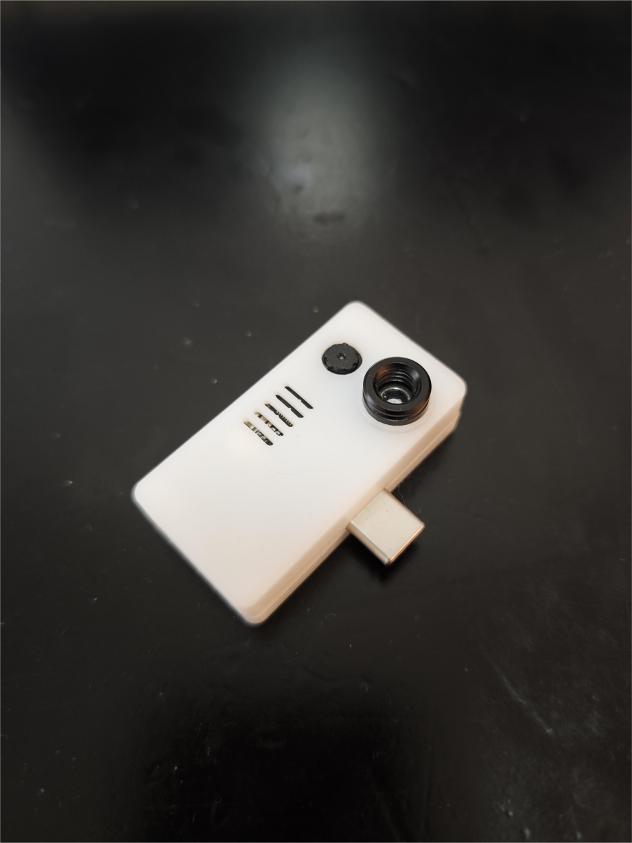

  3. 新增3d打印外壳

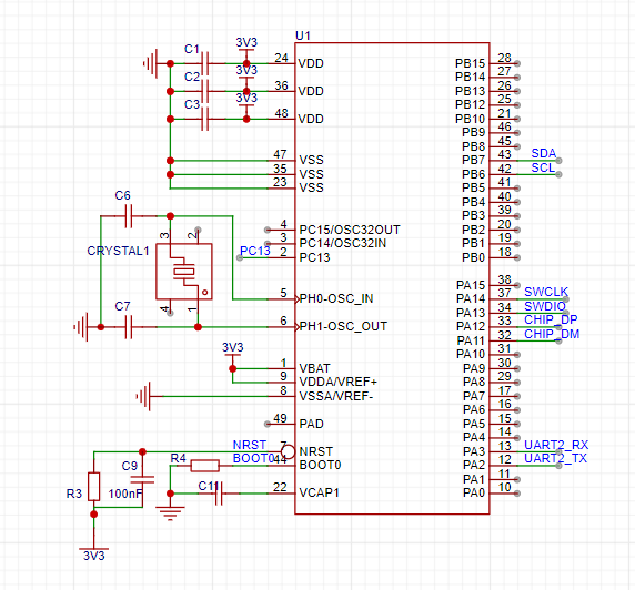

MCU

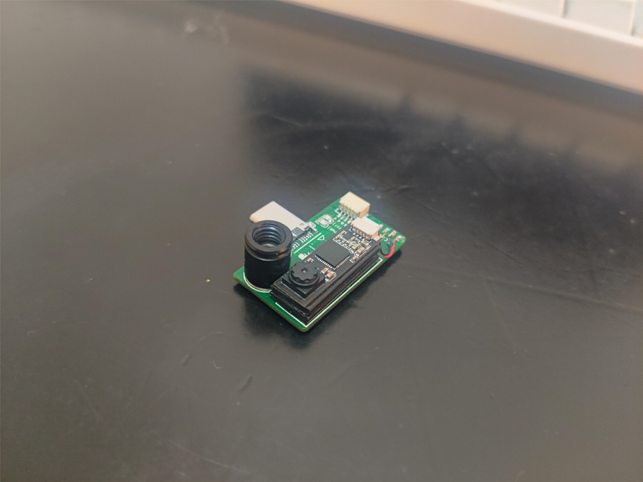

MCU使用STM32F411CEU6,带浮点运算单元可对热成像数据进行解算,带USB FS,最小系统电路如下

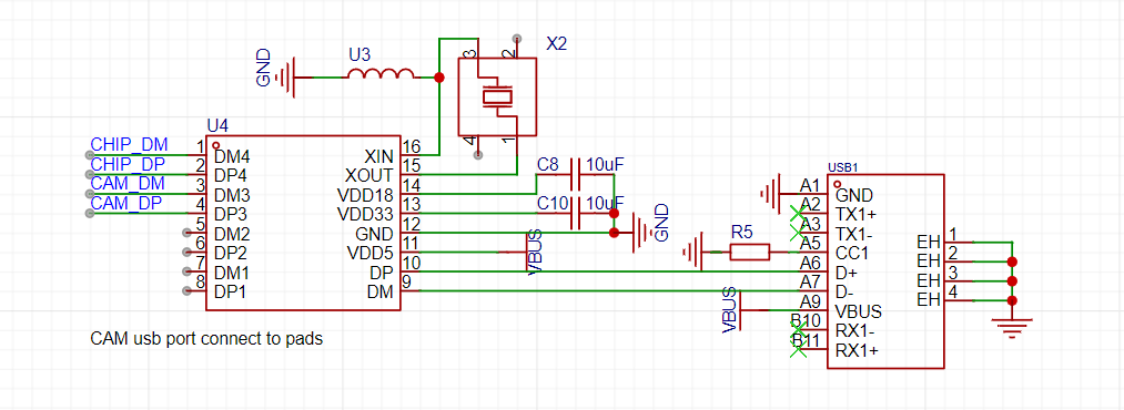

USB Hub
USB Hub使用SL2.1A,支持USB HS可以用于传输摄像头数据,根据手册此处接了晶振U3不需要焊接。USB1是一个USB TypeC公头,用于连接手机

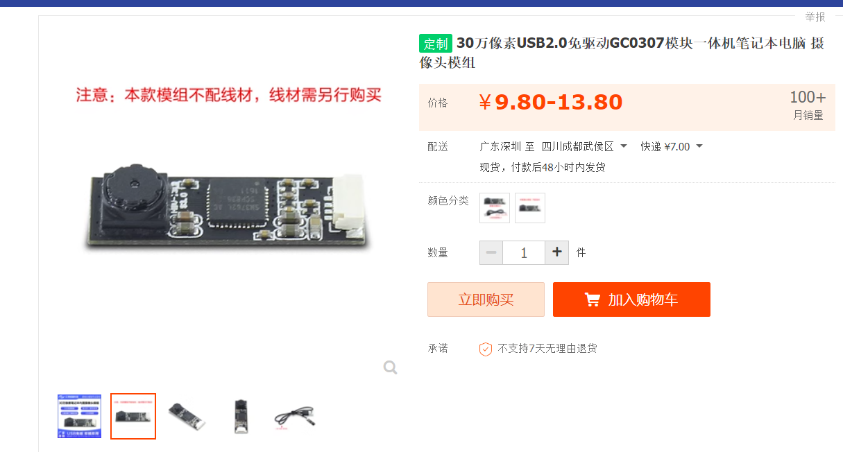

Camera使用一块640x480的UVC摄像头子板,通过焊接方式连接到CAM_DM/CAM_DP

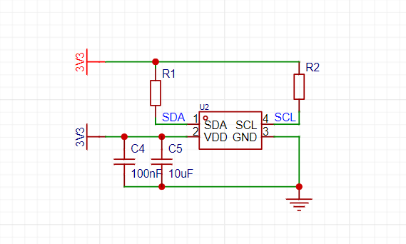

热成像传感器
热成像传感器使用MLX90640,分辨率32x24像素,I2C接口最高速率1MHz

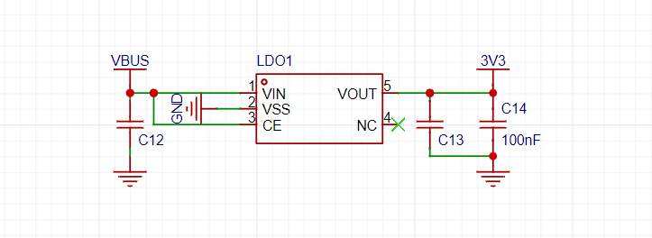

电源
直接使用一块LDO进行稳压,型号是ME6211,该型号可以直接使用低ESR的陶瓷电容进行输入输出的稳压

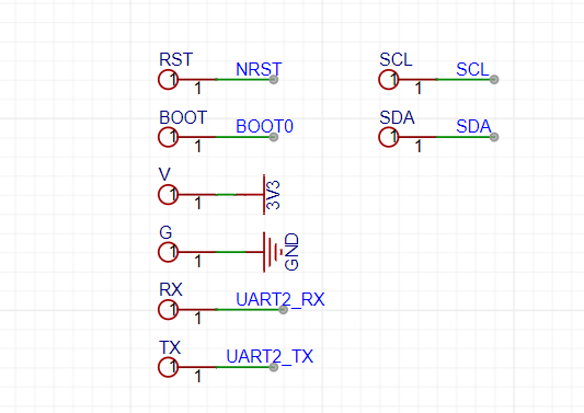

其他
电源灯和测试LED

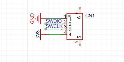

调试SWD接口
测试点,固件使用UART2作为Debug串口

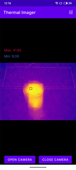

这里有两个USB设备,一个是USB串口,用于传输热成像数据,一个USB摄像头,用于传输图像数据,Android端主要完成数据读取、融合和显示功能

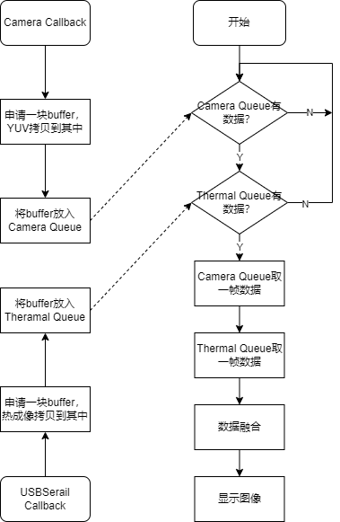

Camera和热成像传感器的数据读取都有对应的库支持,两个库对数据的读取都采用了异步回调的方式,因此这里采用双buffer缓存的机制,以Camera为例:
  1. 初始化一个长度为2的队列,当回调发生时,新申请一块buffer,将YUV数据拷贝到这块buffer中,然后将这块buffer放入队列
  2. 起一个线程,不断从队列中读取数据,用于数据融合
  3. 如果线程读取太慢,回调发现队列已经满,则从队列中取出一块buffer丢弃,然后再将新的buffer放入队列
  4. 如果回调一直不来,线程会发现队列为空,则跳过下一次再读取
  5. 因为每一次回调都会新申请一块buffer,因此buffer不存在并发问题
  6. 队列添加和删除访问的都是同一个数据结构,存在并发问题,操作时需要注意上锁
    如上所述,存在两个队列,一个存放YUV数据,一个存放热成像数据,通过一个线程来访问两个队列,当两个队列都有数据时才取出进行数据融合,综上所述,软件总体流程如下:

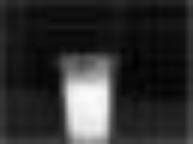

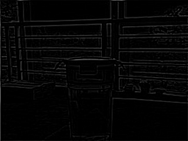

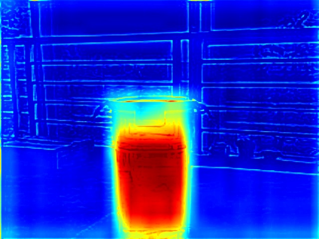

这里摄像头采集的是可见光的图像,分辨率是640x480,热成像采集的是温度分布,分辨率是32x24,融合算法的目的是通过参考可见光的图像,让热成像采集的温度图像拥有更多的细节。
融合算法第一步是从可见光相机中提取其中的高频信息,当前 Android 端APP集成了 OpenCV,之前的方法已没有使用,这里使用高斯模糊的方法提取高频信息,参考博客:使用OpenCV Mat对图片低频信息、高频信息提取及无损还原(高斯模糊、做差、求和)
Mat im_cam_l;
GaussianBlur(im_cam, im_cam_l, Size(11, 11), 5, 5);
Mat im_cam_h = im_cam - im_cam_l;

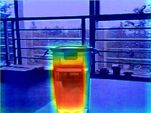

提取高频信息之后,再将其和插值放大后的热成像图像进行叠加,获得融合后的图像,最后再赋予伪彩色
Mat im_fusion = im_cam_h + im_them_scale;
applyColorMap(im_fusion, im_fusion_color, COLORMAP_JET);

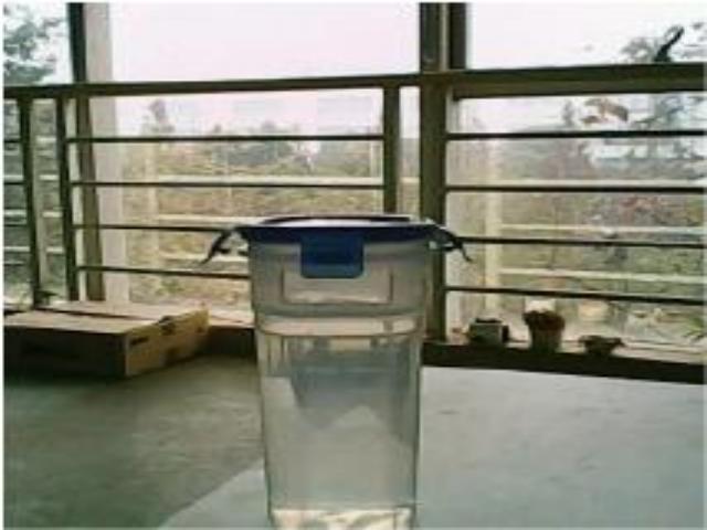

仿真效果如下,其中第一张是camera拍的图片,第二张是热成像获取的温度分布经过插值放大后的图片,分辨率均为640x480
首先对可见光相机进行高频信息提取,低频信息和高频信息分别如下
然后叠加上热成像图像,并赋予伪彩色,采用JET色彩表,结果如下

色彩映射是直接将热成像图像赋予伪彩色后,再按照YUV的方式叠加到可见光的图像中,由于可见光图像中本身包含大量的信息,相当于增加了热成像的信息量。色彩映射基本思想是将热成像的RGB分量按照公式换算为YUV分量,然后再各自减去128作为可见光图像的偏移量,叠加到可见光图像中,色彩映射效果如下

1. U3磁珠仅作测试使用,不需要焊接!不需要焊接!不需要焊接!
2. STM32到SL2.1A的usb线连反,使用飞线修正后验证正常,工程中已修改,但时间太紧还未打样,不放心可以在版本控制中回退到release_1第一次打样版本,然后自行修正

4. camera的usb速率较高,打样时需要进行阻抗控制

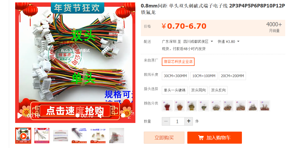

5. camera子板参考此链接,连接线间距为0.8mm,参考此链接
6. mlx90640传感器较高,最好将camera子板垫高一点

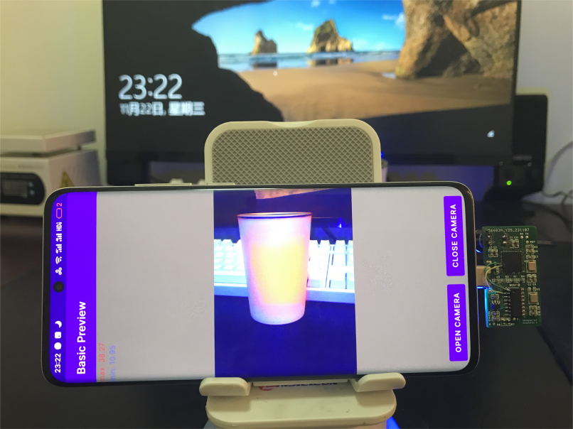

实物展示
b站视频
以下是较为早期的版本
演示
https://www.bilibili.com/video/BV1M64y177ig
原理讲解
https://www.bilibili.com/video/BV1yb4y1T7hD
单板硬件
拍摄效果
色彩映射效果
图像融合效果
