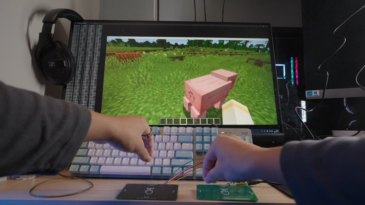

我以前做过支持手势交互的嵌入式作品,但市面上普遍的光学手势传感器需外露,影响美观。如今,我动手制作了一款可穿透物体的手势传感器,可以隔着物体隔空检测到手并识别手势动作,甚至支持3D定位。

几年前,我做过一个支持手势交互的嵌入式作品,通过向左、向右滑动手势来实现翻页效果。但一直让我困扰的问题是,以前这类手势传感器因为其原理是光学信号,所以必须无遮挡,需要挖一个窿让它露出来,这样就显得不太美观。那么,是否有办法把手势传感器藏起来,同时还能保持良好的效果呢?这是我一直没有解决的难题。
直到现在,我打算做另一个有趣的可人机交互作品,于是再次寻找是否有符合我需求的手势传感器,结果不仅找到了,而且功能更强大,灵敏度和准确性更高,甚至能精确到手的3D空间定位。这样一来,它可以在我的作品中发挥更多的创意了。
最终,我成功将这种可穿透物体的手势传感器做了出来,而且它使用I2C协议,能够比较容易地与单片机对接。复杂的算法都可以提前配置好并写入到芯片的固件中,单片机只需要进行一些简单的I2C通讯,就能检测手势。
我的视频风格主要以故事性为主,面向大众观众。因此一些细节过程没有涉及,但我会将所有资料开源并附上参考资料。
希望大家喜欢这个视频,同时也能为那些有类似想法和需求的人提供参考。
项目功能
隔空穿透遮挡物,检测到手并识别手的动作,甚至可以追踪3D空间位置,输出XYZ坐标。
