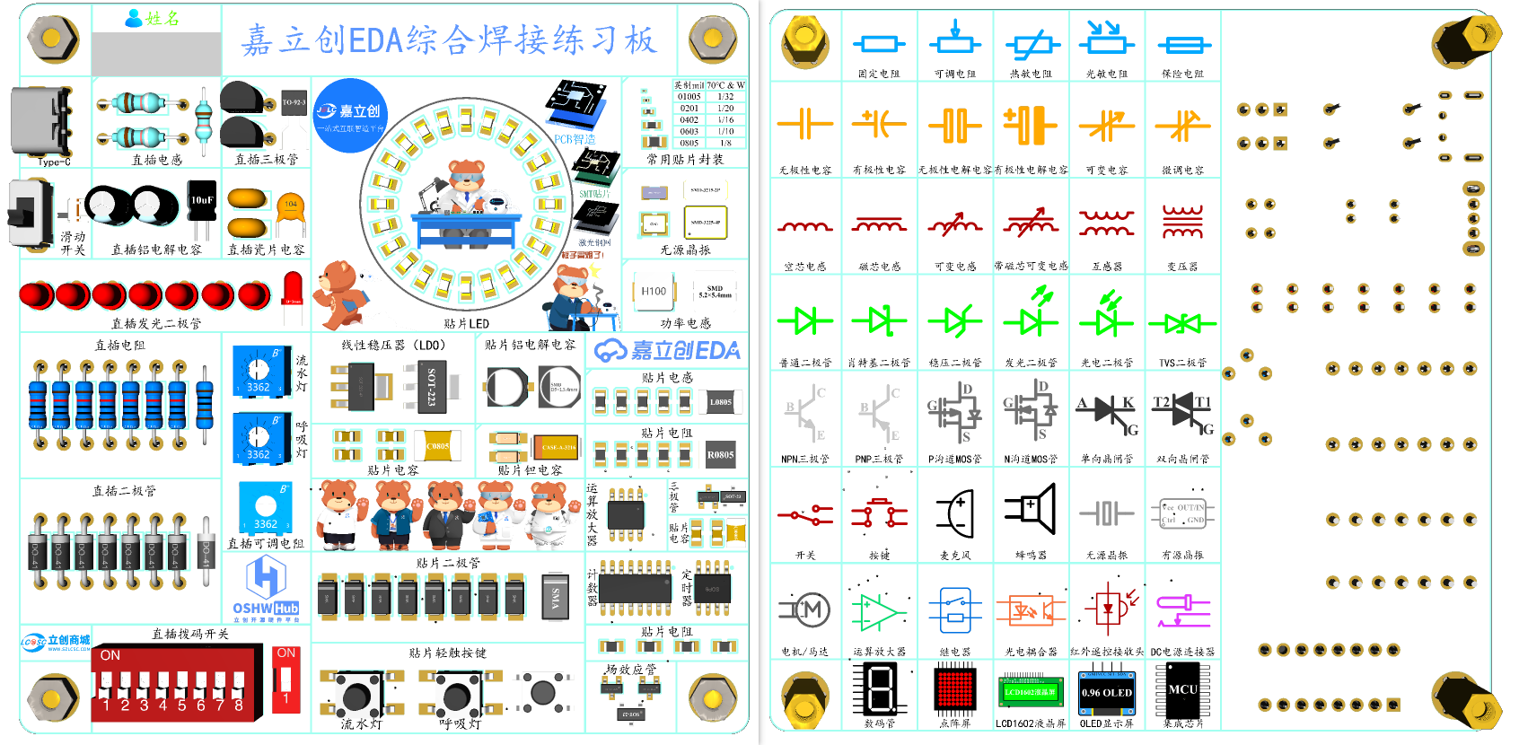

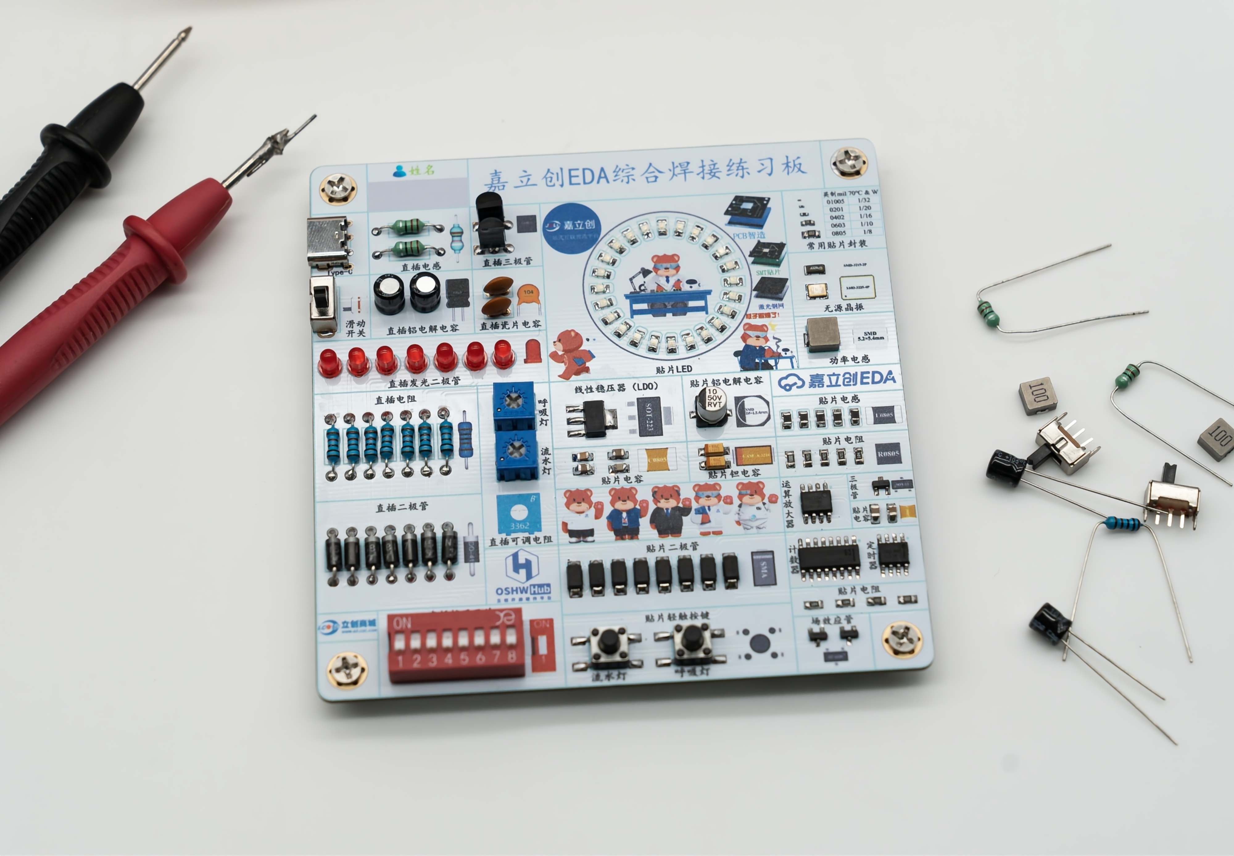

一、项目简介
嘉立创EDA综合焊接练习板,包含阻容感等常见基础元器件的插件和贴片封装,完成需要焊接(起电路功能)的元器件后可以实现流水灯和呼吸灯效果,板子上提供了0805/0603/0402/0201/01005等封装供进阶挑战,综合考察焊接者的焊接技术水平。
二、原理解析
通电后,滑动开关拨到靠近Type-C端(ON),拨码开关从左到右1-7开关对应控制直插流水灯的亮灭,最右侧的开关控制右上方的24个LED呼吸灯的亮灭,流水灯和呼吸灯的效果通过轻触按键来控制实现。
当按键未按下时,PMOS管的栅极(G)被100KΩ下拉电阻拉为低电平,使PMOS管的栅极保持稳定的低电平初始状态,防止外界干扰产生不确定状态,PMOS管导通,LED由拨码开关控制亮灭。当按键按下时,PMOS管栅极为高电平,PMOS管截止不导通,LED的流水灯或呼吸灯效果起,按键的优先级是高于拨码开关的。
肖特基二极管的作用是防止电流回灌。

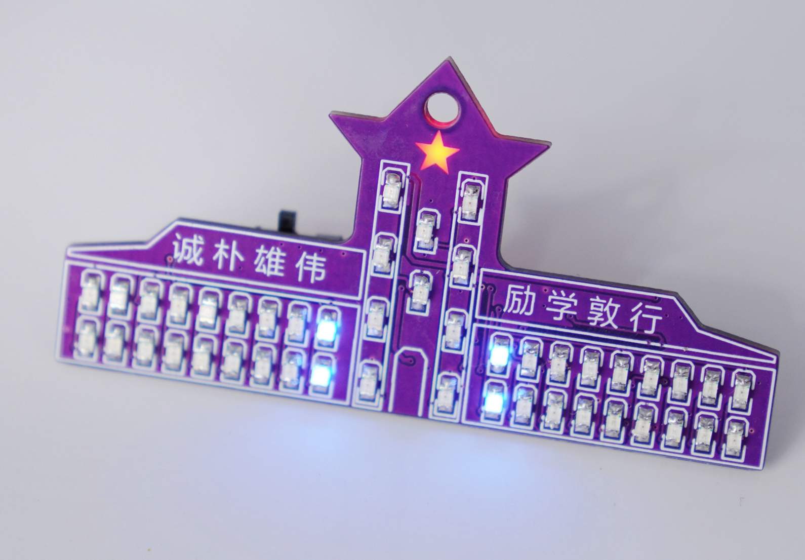

2.1 流水灯电路
流水灯效果是使用NE555定时器构成多谐振荡器驱动CD4017十进制计数器来实现的。
电路原理详情可查看参考案例:【DIY】南京大学北大楼纪念PCB

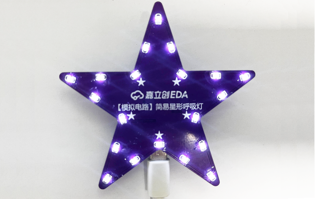

2.2 呼吸灯电路
呼吸灯效果是使用LM358运算放大器及外围电路构成的三角波信号发生器来实现的。
电路原理详情可查看参考案例:【模拟电路】简易星形呼吸灯

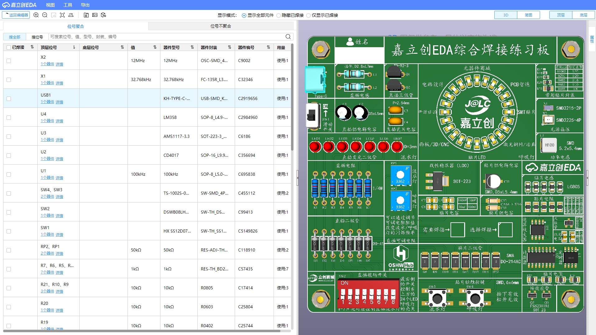

三、器件焊接

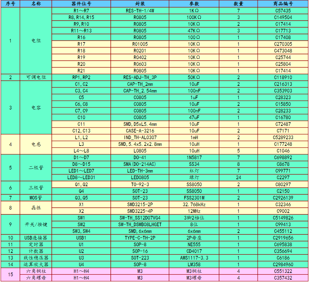

3.1 物料清单
3.2 焊接辅助工具
焊接时可以在嘉立创EDA的PCB页面里点击顶部菜单栏的工具选择焊接辅助工具,会跳转到交互式BOM页面,实时交互显示元器件在PCB板上对应的坐标位置,可勾选隐藏或显示已焊接元器件,高效率焊接。
🔗链接:焊接交互式BOM
