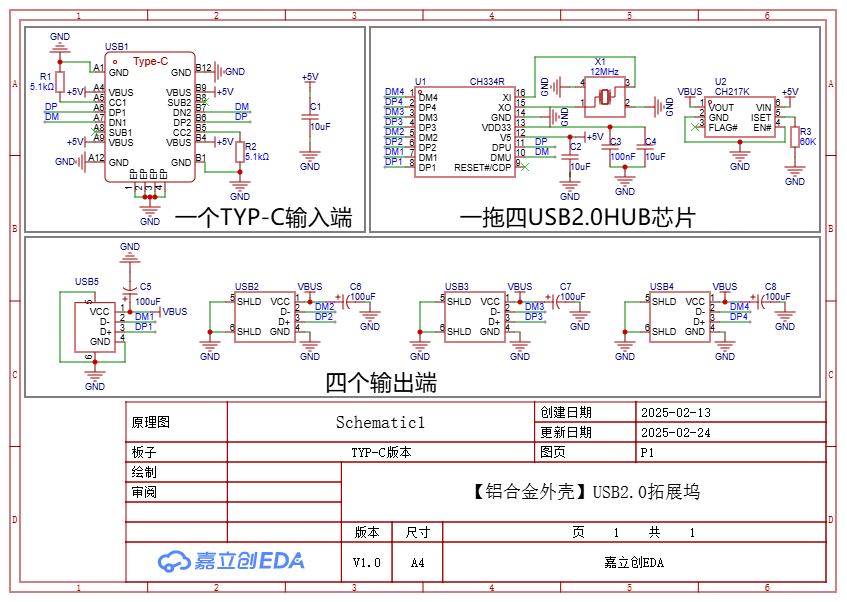

  • 本项目是基于CH334R芯片的USB2.0拓展坞,一拖四USB-HUB,四口同驱即插即用。项目分 TYP-C版本 和 Micro-B 版本,TYP-C版本结构紧凑更符合工业设计美学,Micro-B 版本器件选型适合新手焊接,纯硬件项目,无需烧录代码,更适合教学。

  • CH334R是符合USB2.0 协议规范的4端口USB HUB控制器芯片,上行端口支持全速,下行端口支持USB2.0高速480Mbps上行端口支持USB2.0高速和480Mbps、全速 12Mbps 和低速1.5Mbps。 工业级设计,外围电路精简,可应用于计算机和工控机主板可应用于计算机和工控机主板、外设、嵌入式系统等。
  • 需要注意:CH334 和 CH335 内置了专业的高精度时钟,可以去掉外部 12MHz 晶体,减小整机体积并降低 EMI和成本,可能部分指标在有些环境下会偏离 USB 规范,适用于非精密场合。免晶振属于可配置功能,CH335J默认开启,其它 CH335 和 CH334 可在订购时确认。应用时X0引脚悬空且XI引脚接GND选择免晶振,否则XI与X0需连接晶体。(经测试踩坑,建议加外部晶振使用。)
原理图&PCB
