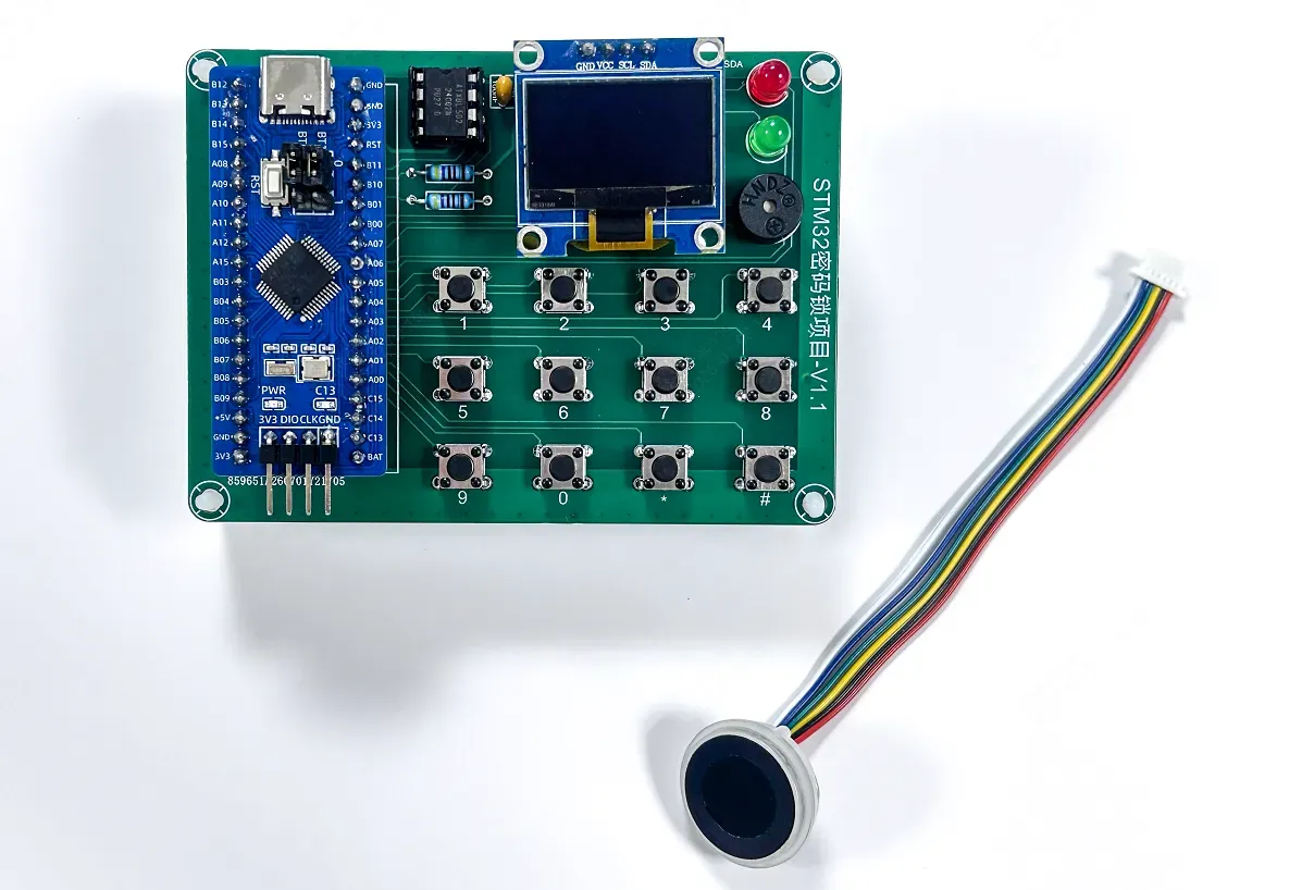

基于立创-地阔星STM32的密码锁项目;全插件器件方便焊接,支持按键解锁、指纹解锁、密码断电记忆。
项目分析

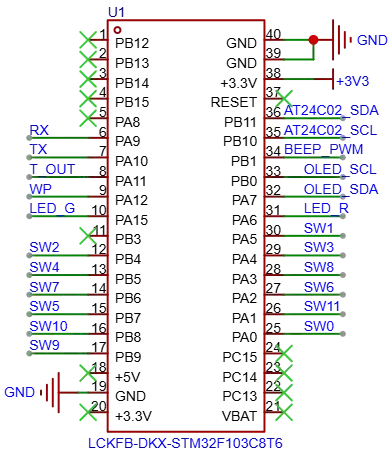

将相关引脚进行引出,需注意串口引脚与无源蜂鸣器的PWM引脚,需使用硬件串口与硬件定时器,不是所有引脚都有的;

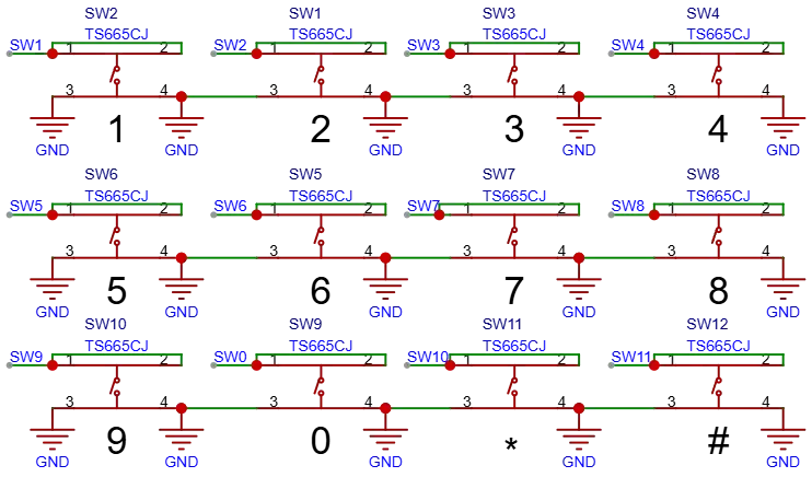

12个6 * 6按键,支持0-9密码按键,*、# 密码按键,每个按键各有作用;
使用无源蜂鸣器进行报警提示,可以实现不同音调,D1第二个位续流二极管,串联75R是防止电流过大损害蜂鸣器;
使用插件AT24C02实现断电存储密码;
使用0.96寸OLED屏幕显示数据,这里使用成品模块,还需要自己再购买一个1 * 4p排母;
支持HLK的ZW101指纹模块解锁,这里连接指纹模块的排线需要注意线序买反序的;
使用两个5mm的指示灯做状态提示;
