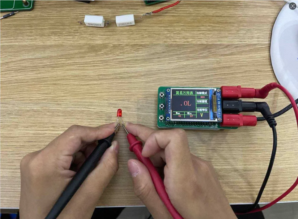

简易万用表二极管档测试

简易数字万用表V1.2版本实物图
