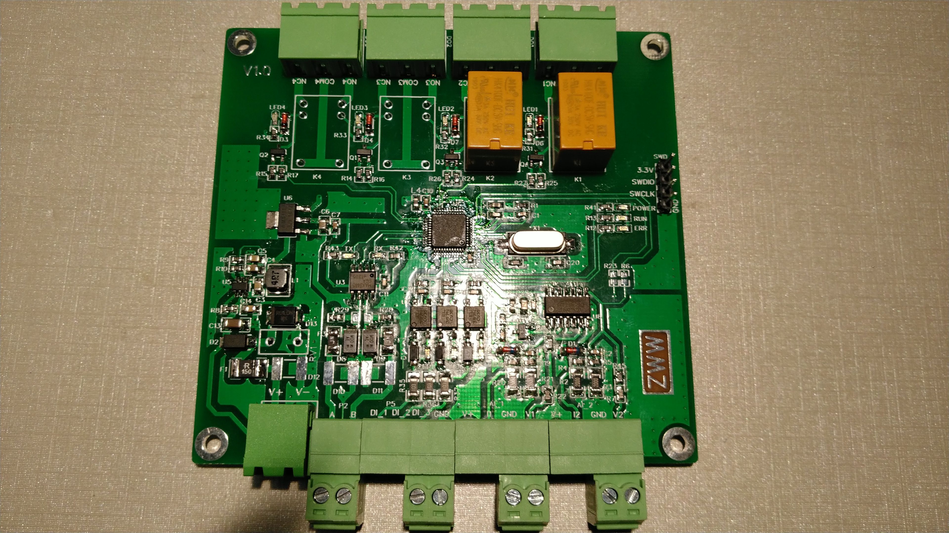

基于STM32F030的工业控制板,集成AI模拟量(4-20mA和0-10V)、DI数字量输入和DO继电器输出。带可编程上下限自动控制继电器输出功能,用于现场设备的自动控制。
简介:基于STM32F030的工业控制板,集成AI模拟量(4-20mA和0-10V)、DI数字量输入和DO继电器输出。带可编程上下限自动控制继电器输出功能,用于现场设备的自动控制。
创建时间:2019-11-24 21:44:11更新时间:2022-04-28 13:53:59
模块可采集4-20mA或0-10V模拟信号,具有24位分辨率,通过modbus协议与PLC或上位机相连,具有可编程上下限继电器输出功能。采用Free RTOS实时操作系统,可编程ADC采集频率,485接口和电源接口采用防雷和防浪涌设计。宽电压输入范围,可达4.7到40V电压范围。在特定场合非常方便,比如水位控制,到低水位时启动水泵加水,到高水位时关闭水泵。

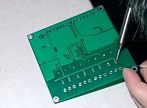

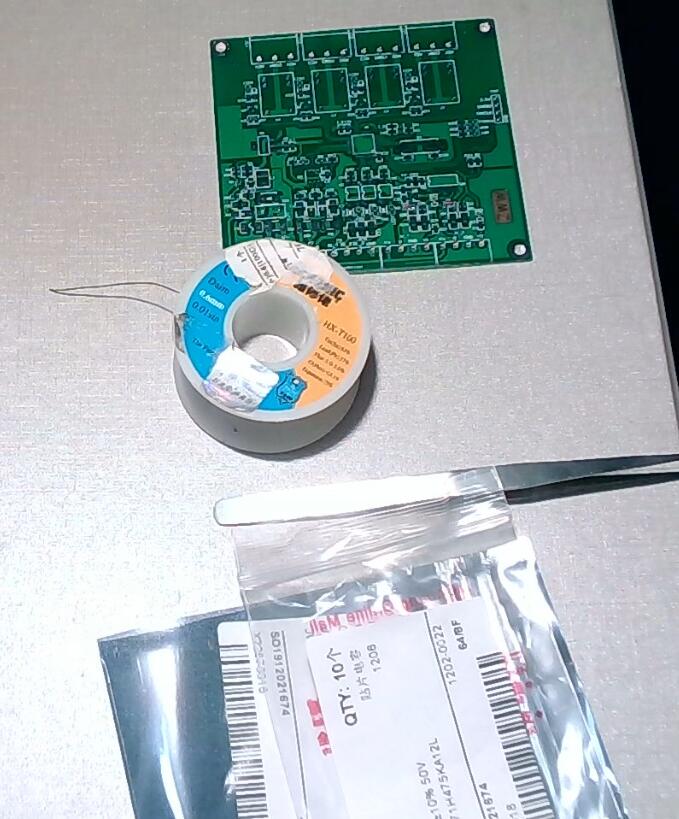

PCB和元器件回来了,开整
上工作台

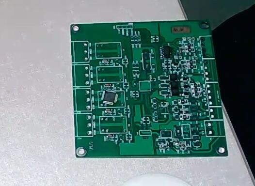

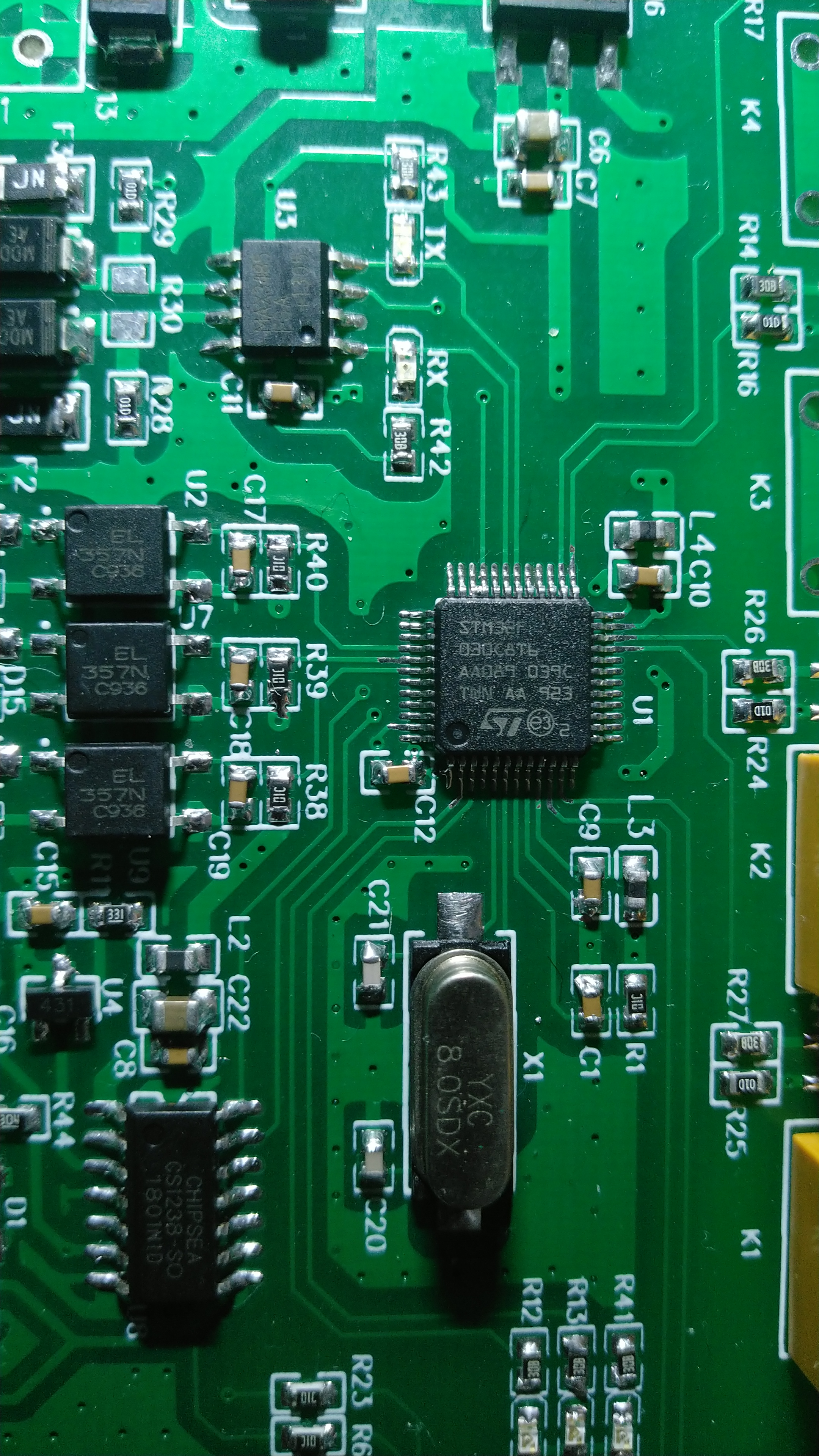

先焊外围器件

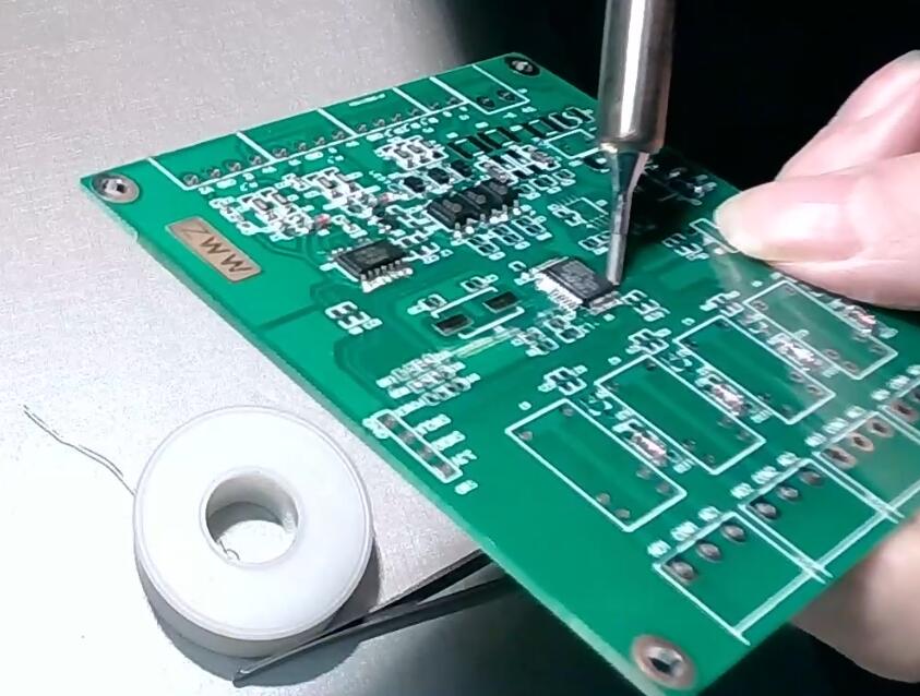

然后焊接STM32单片机

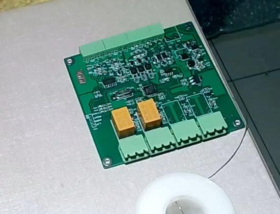

最后焊接直插件
焊接工作基本完成

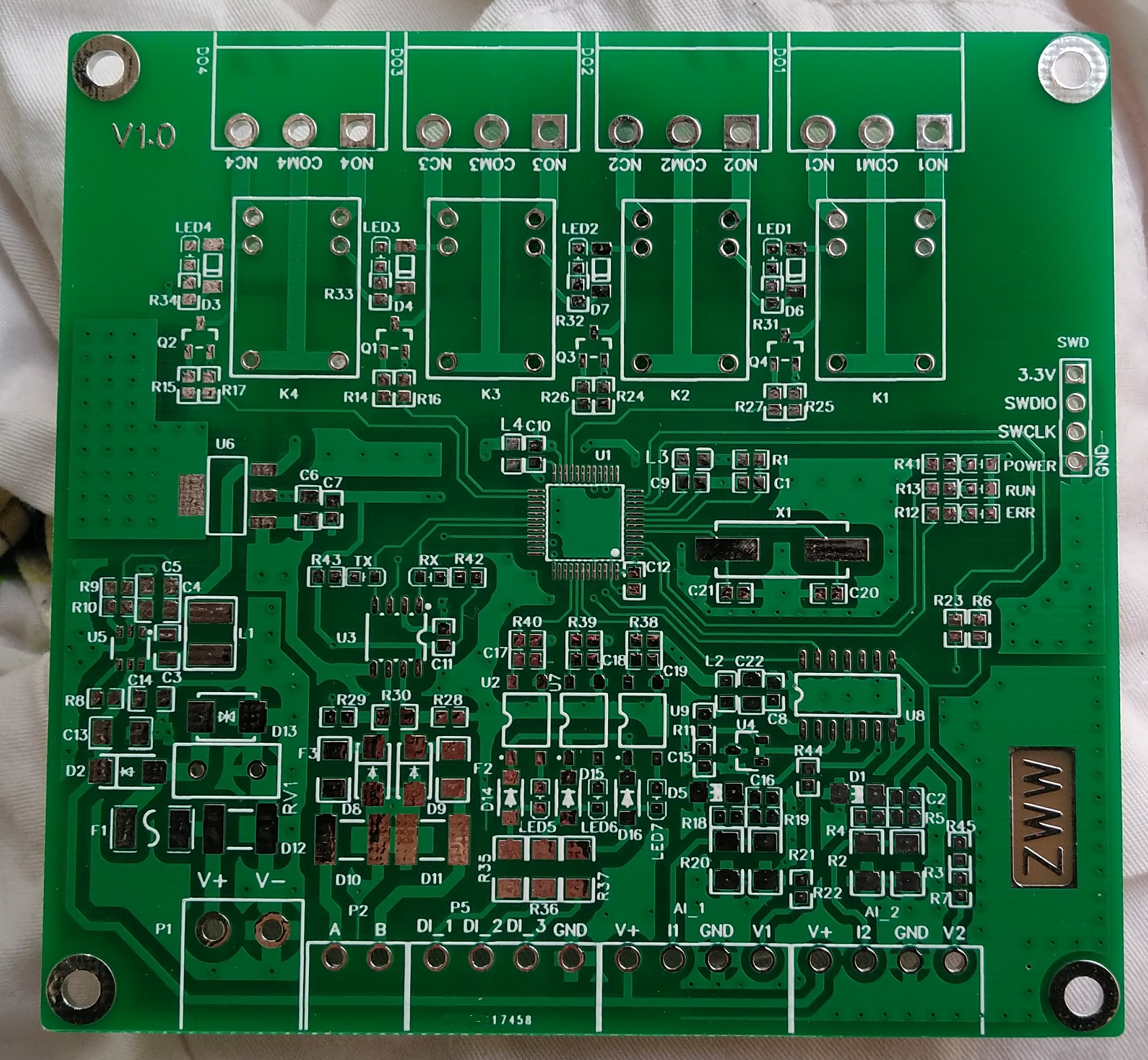

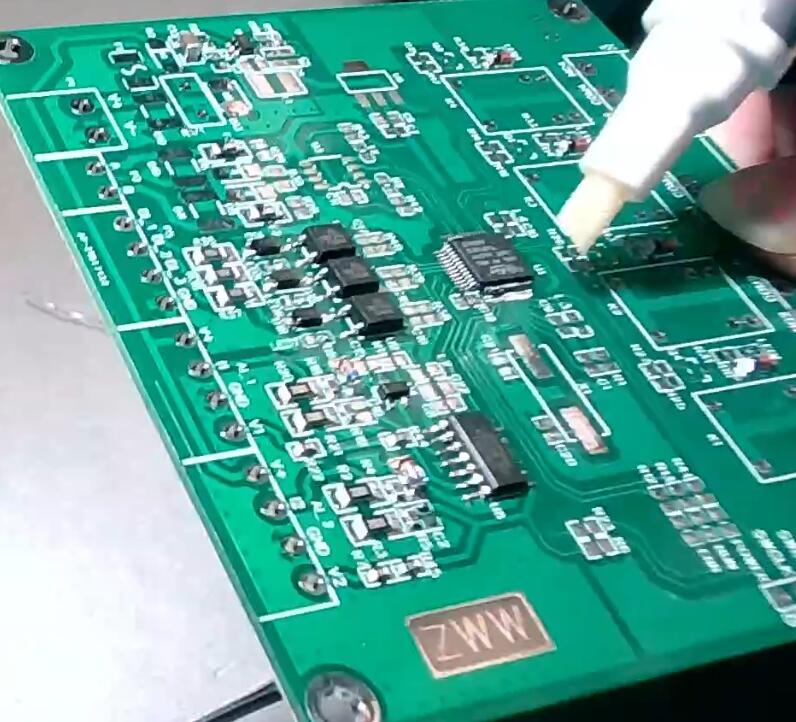

最后用洗板水清洗一下
PCB也是要面子的嘛

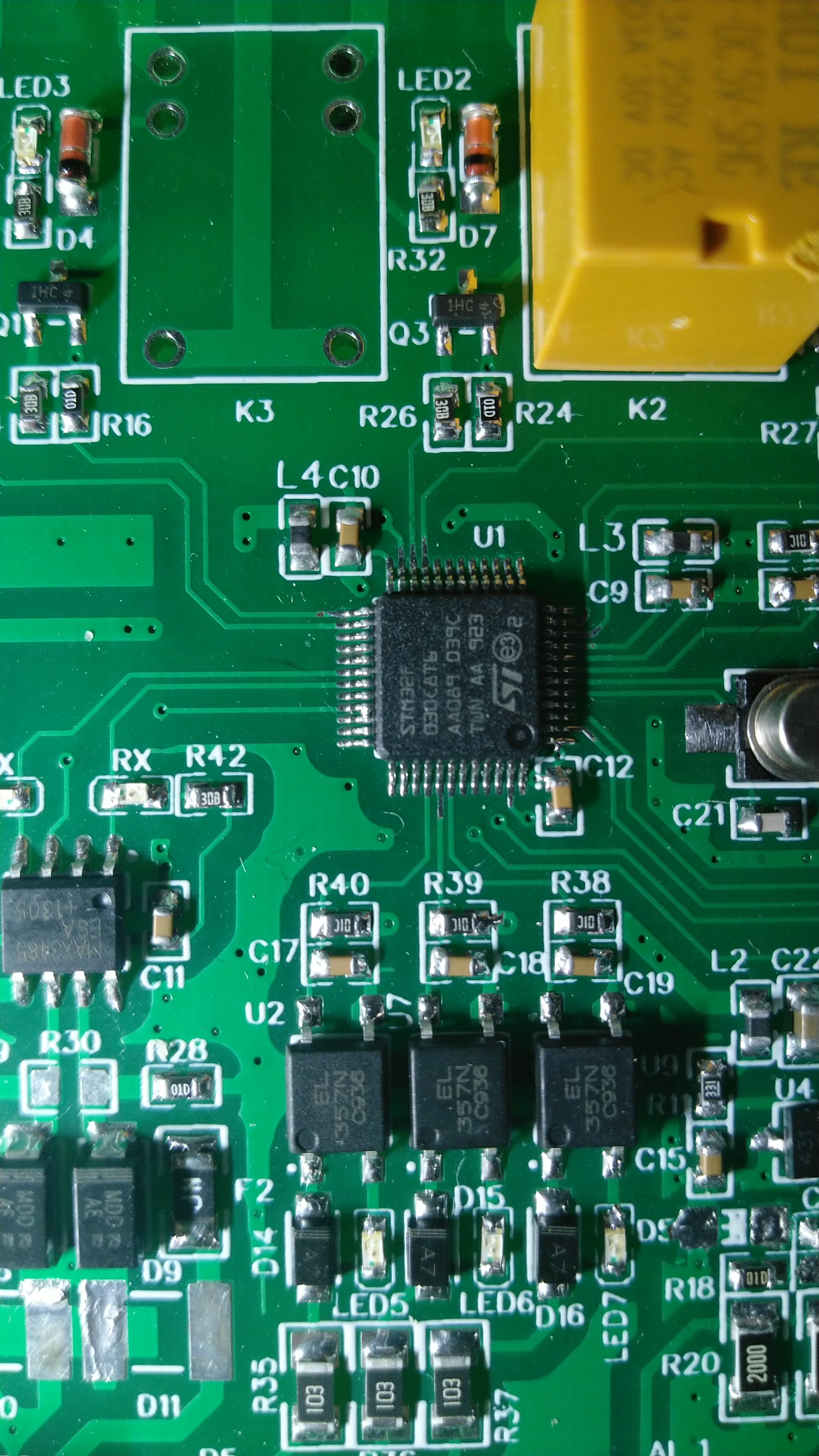

来张特写
