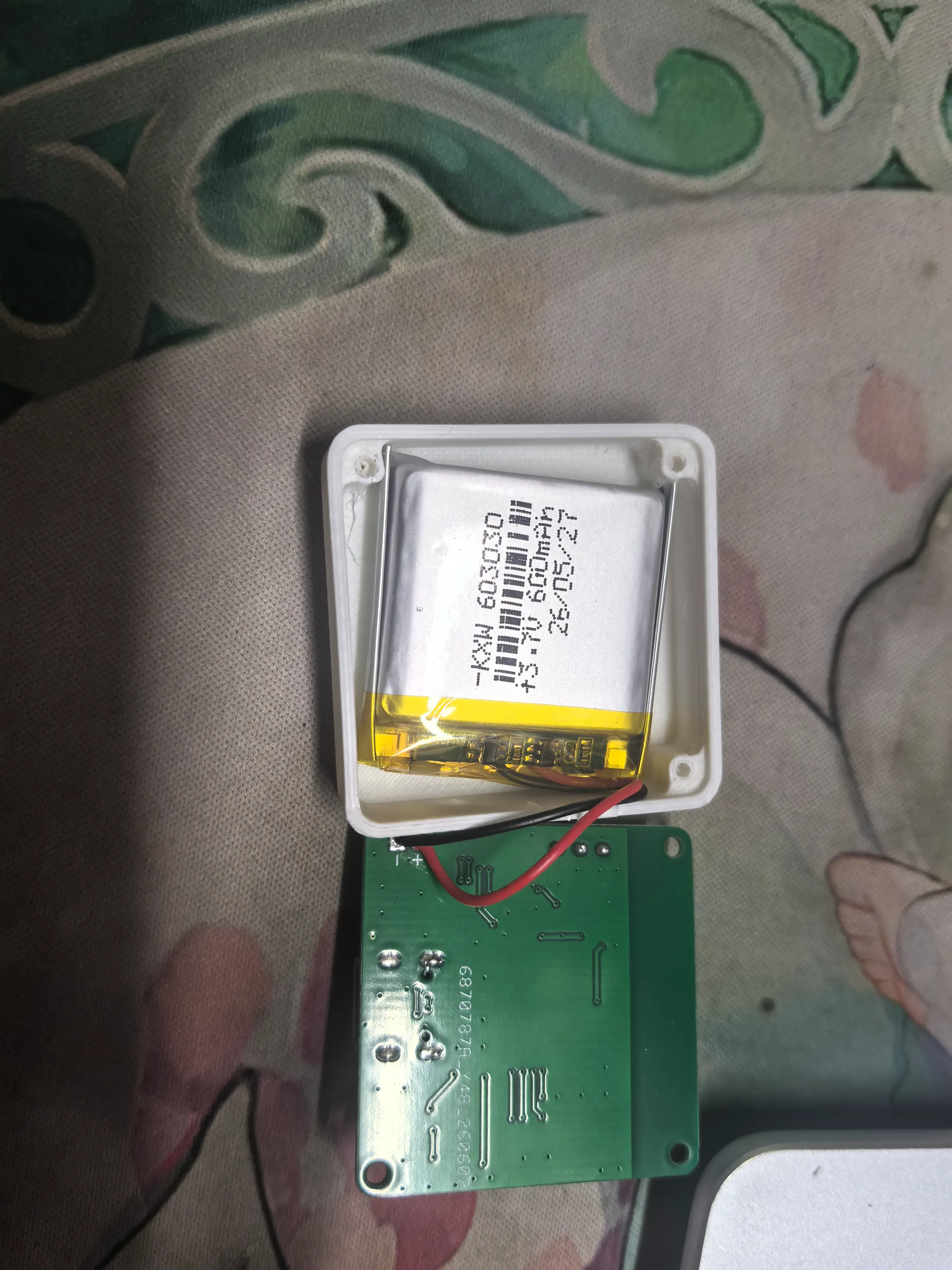

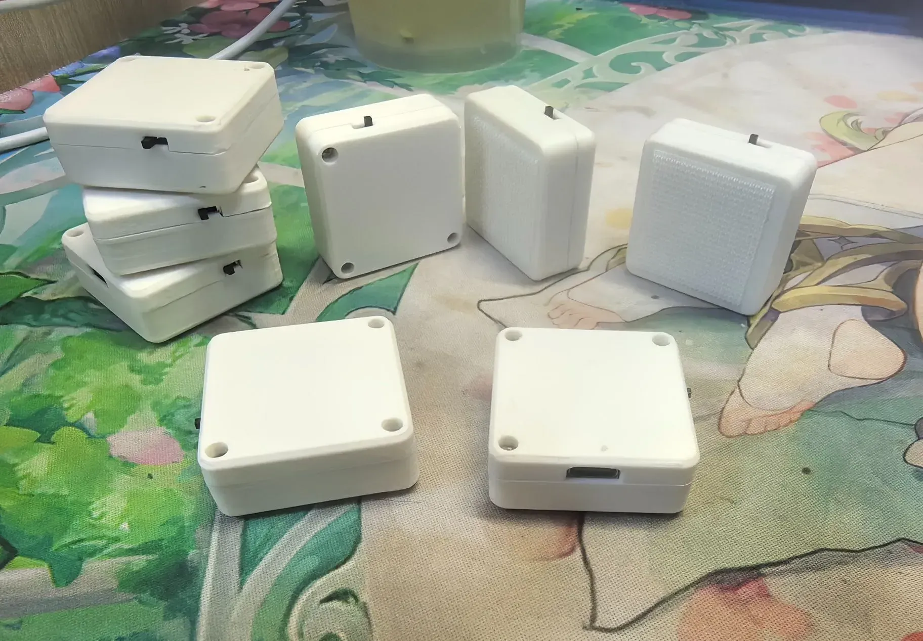

四、外壳组装
外壳组装特别简单,只需要 顶壳和底壳 + 3个M2*6的沉头螺丝 即可:
电池的摆放方式:
放上板子,对好孔位:
放上顶壳,然后拧螺丝:
注意!,拧螺丝的时候请非常用力的边向下按边拧,不然会有大缝隙!!!
至此,外壳组装部分完成~
