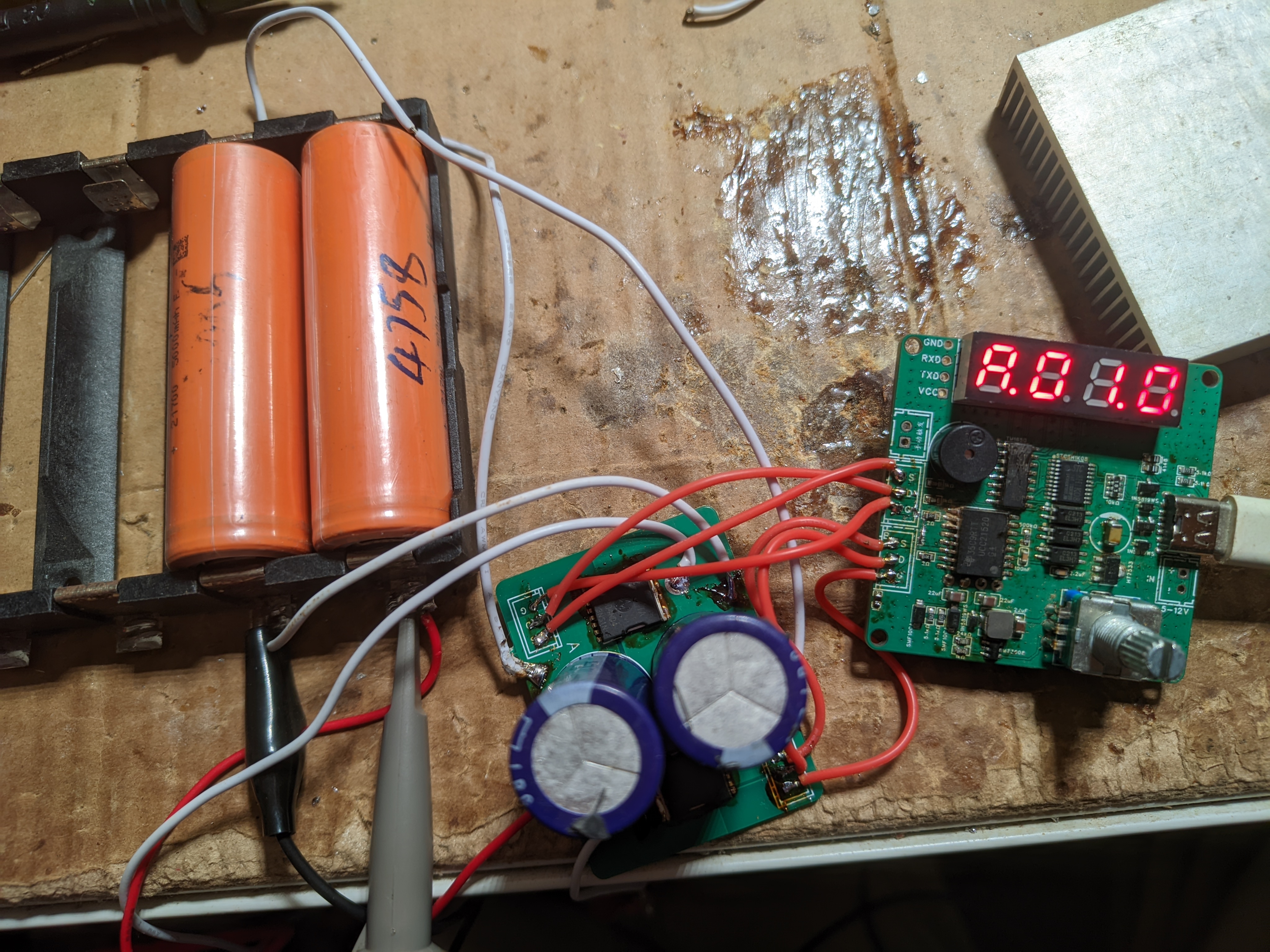

使用两组电容两组mos板的双极性点焊机控制板,需要两个隔离的电源分别对两组电容充电.

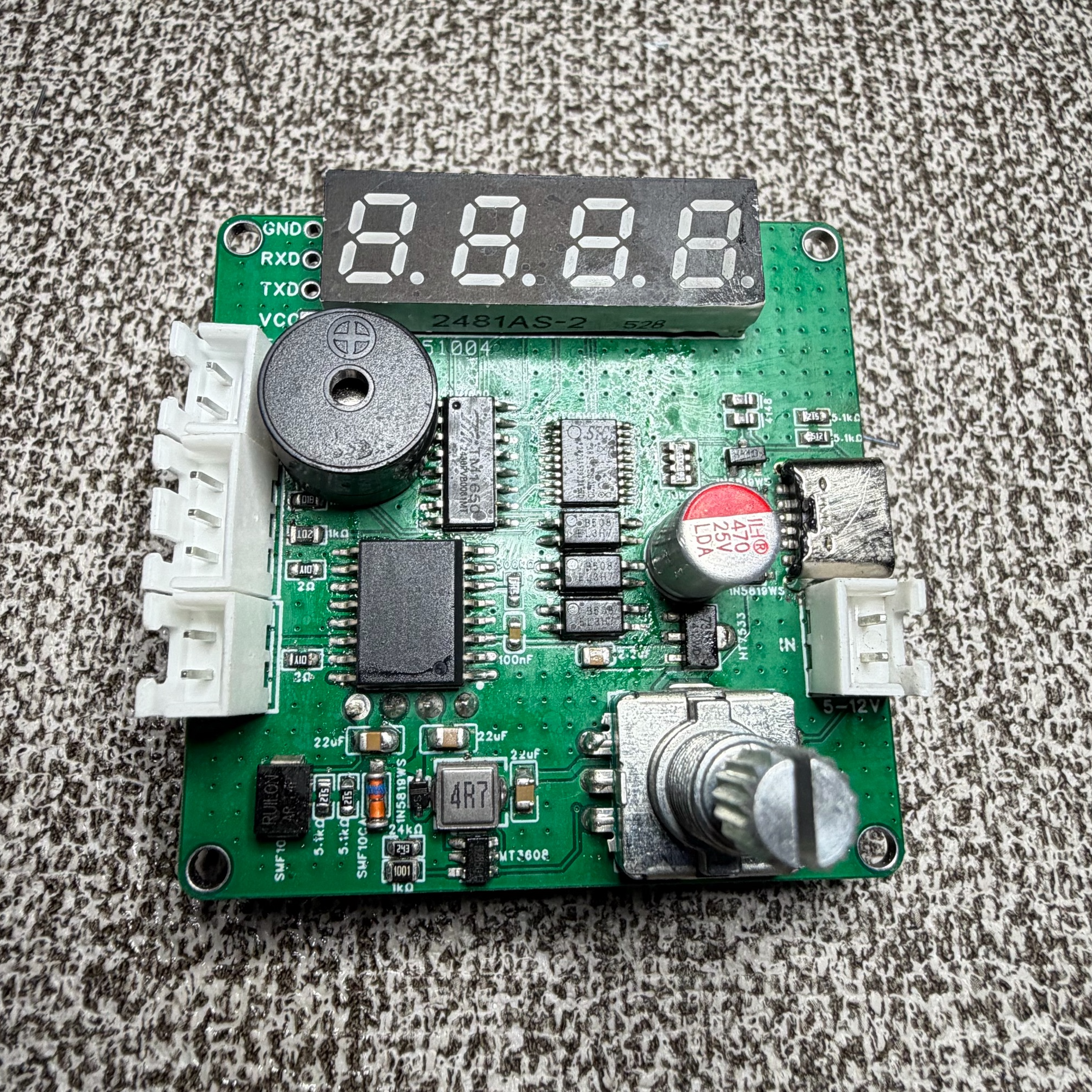

A组与控制板共地,焊接左下D2二极管可由A组电容对控制板供电,不能从B组电容取电,或者用typec或右下插口单独给控制板供电.
数码管为共阴,编码器使用20格20脉冲的,结构见原理图右下角
按下编码器开机,单击前进菜单,双击倒退菜单,长按0.25s保存参数,长按0.4s关机.
参数调节如下

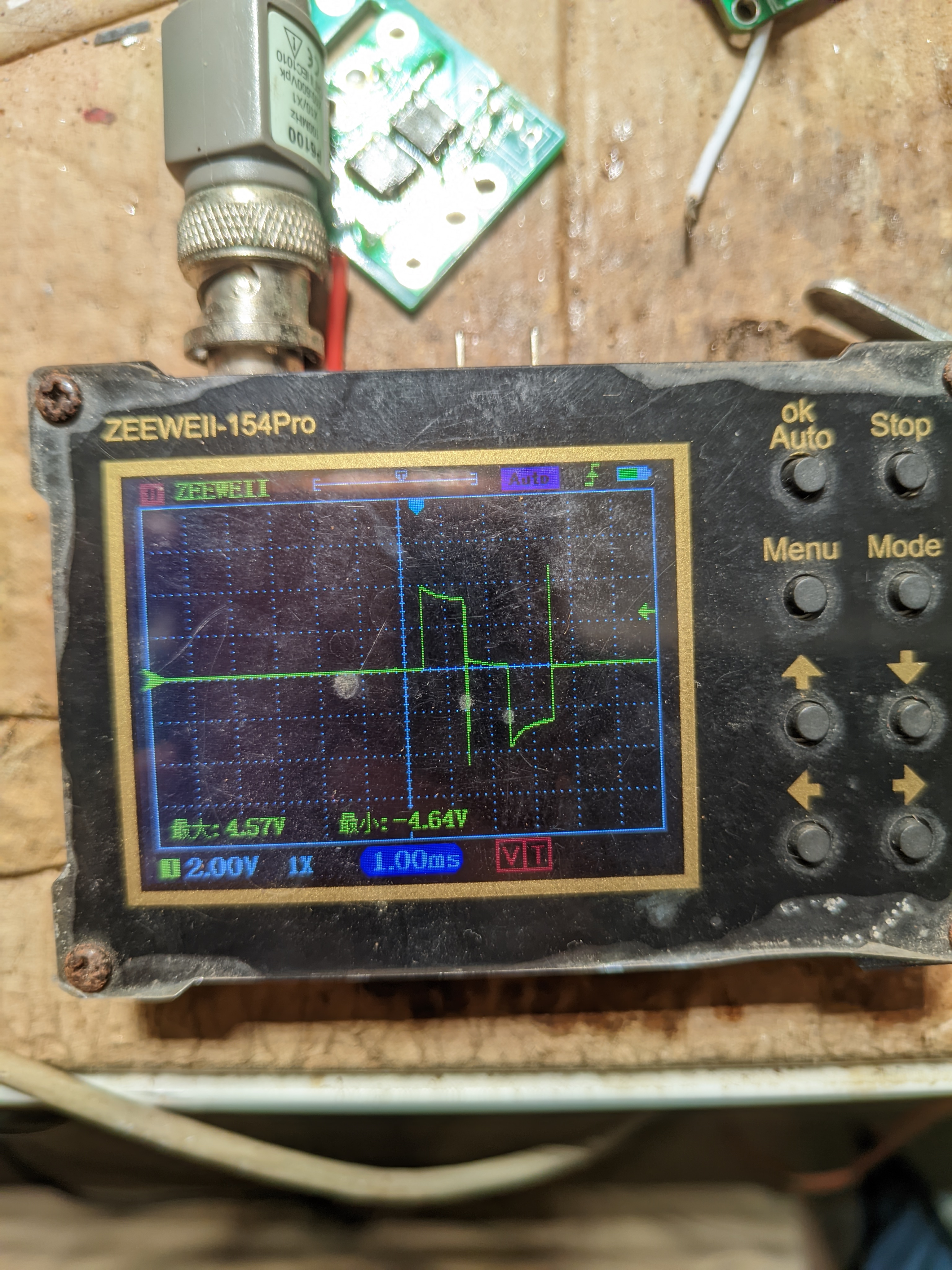

A 脉冲A时间,0-25.5ms (预热脉冲版为A组预热脉冲时间)
B 脉冲B时间,0-25.5ms (预热脉冲版为正负脉冲输出时间,正负脉冲绑定调节,间隔时间固定2ms)
J 两组脉冲间隔时间,1-20ms (预热脉冲版为预热脉冲和主正负脉冲的间隔时间)
H 手动与自动触发切换,自动触发时间0.5-5s
L 亮度调节1-8级
