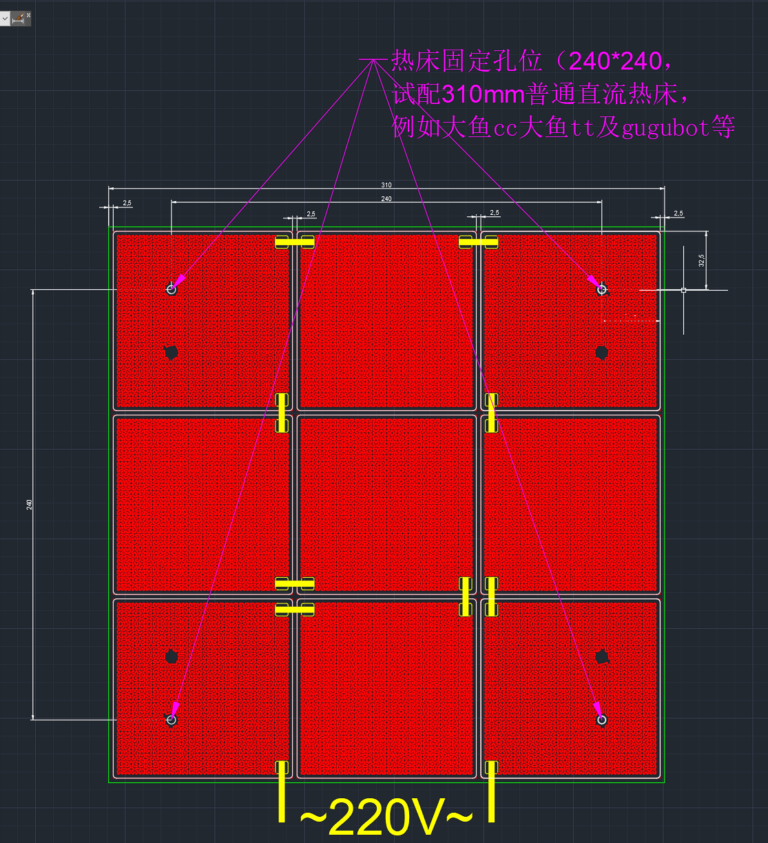

适用于改装310热床(孔距240mm),例如gugubot 大鱼tt  大鱼cc等diy的3d打印机。

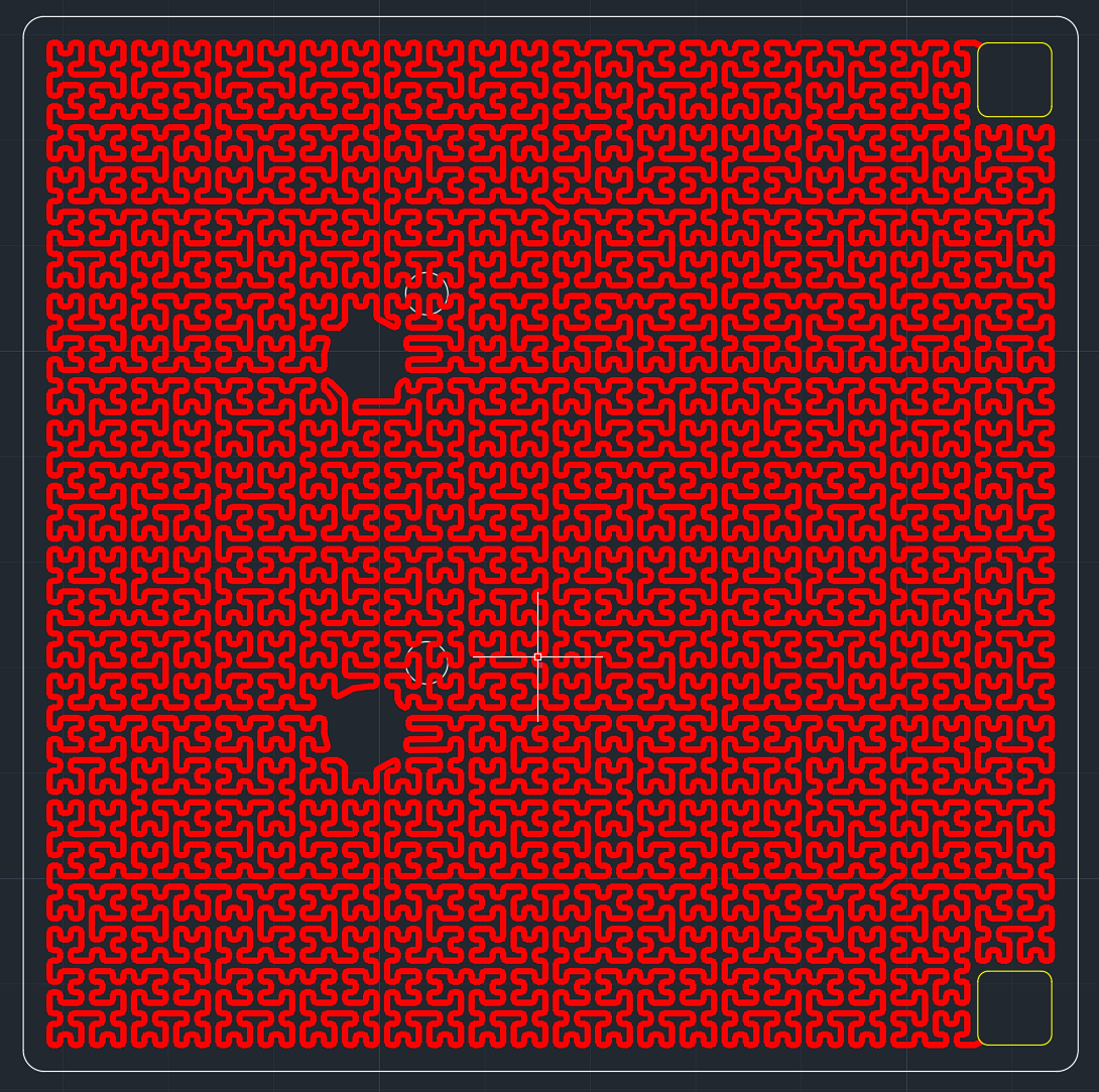

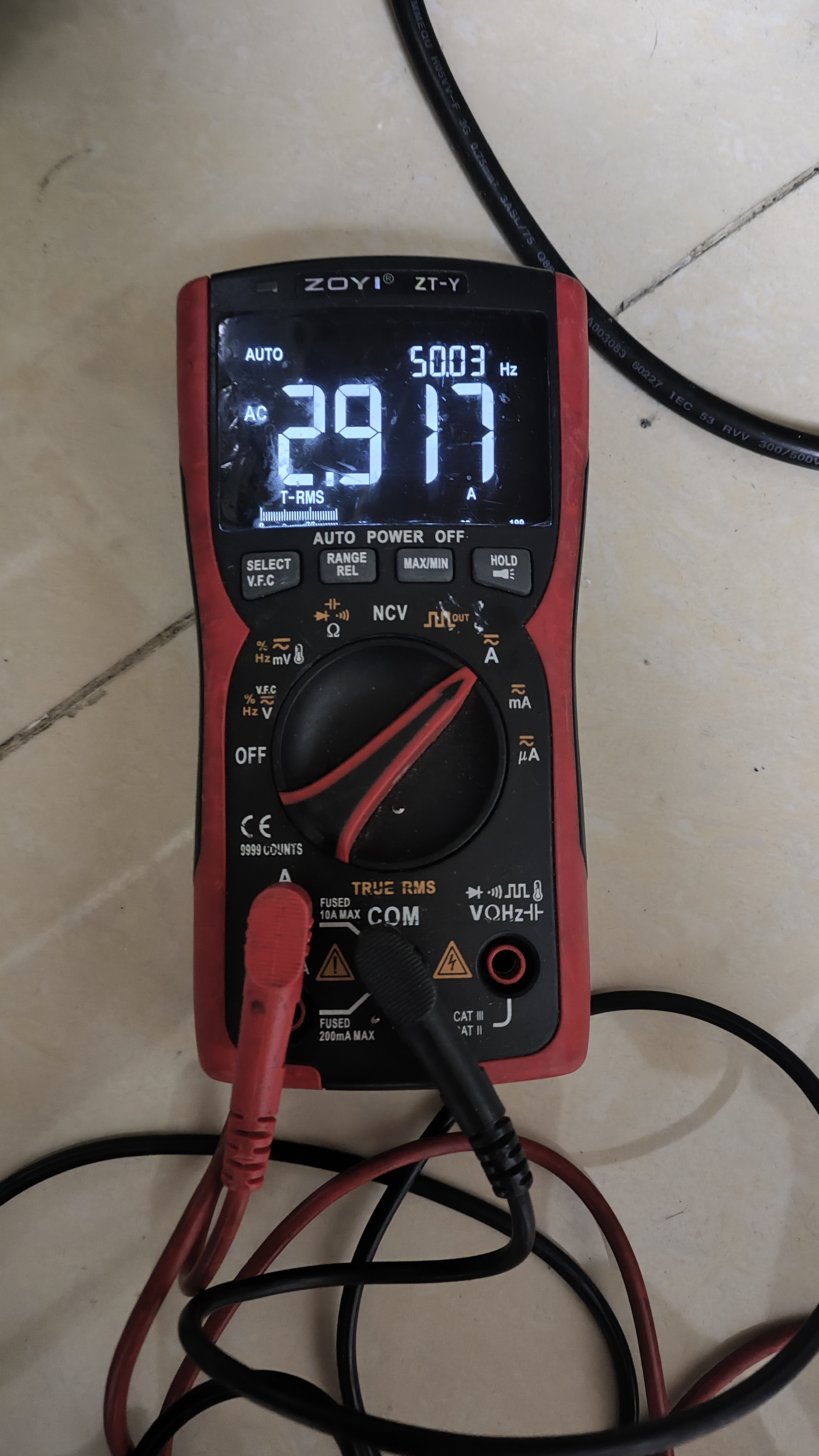

每块铝基板走线长度9.2m,厚度1盎司为0.035mm    9块铝基板串联接220v理论加热功率及实测功率:
线宽 每片电阻 理论功率(9片串联) 实测功率(9片串联)
0.5mm 10欧姆 584 541
0.6mm 7.7欧姆 701 649
0.65mm 6.7欧姆 759 703
0.7mm 6.3欧姆 818 757

9片一定要串联,且做好绝缘之后再接220v电源

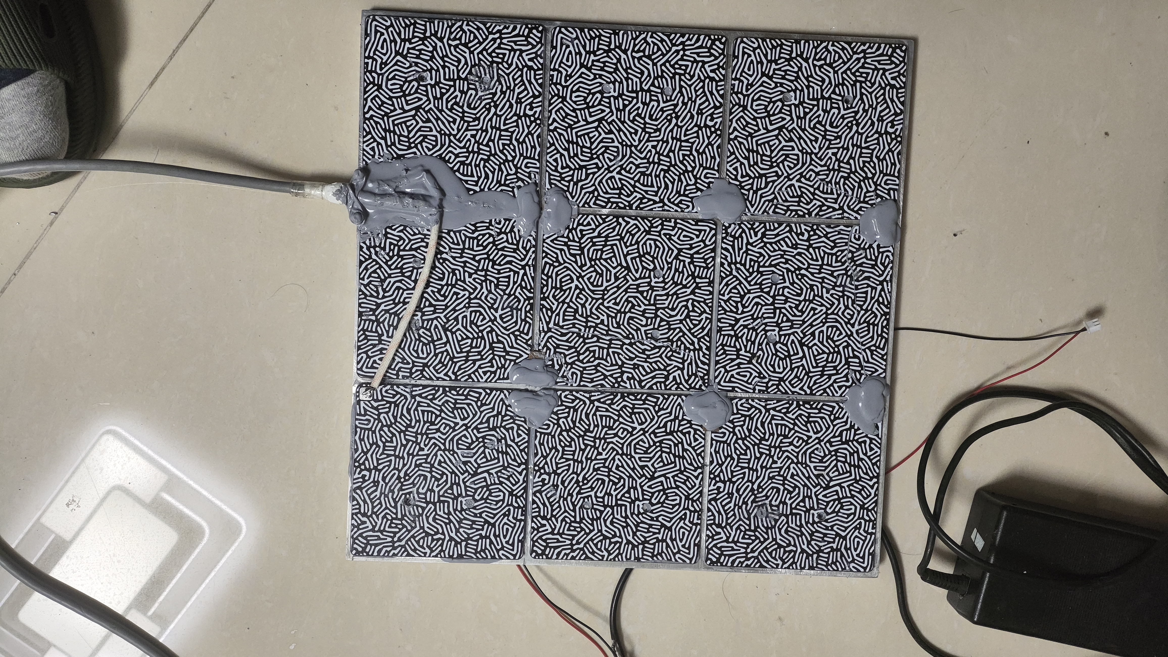

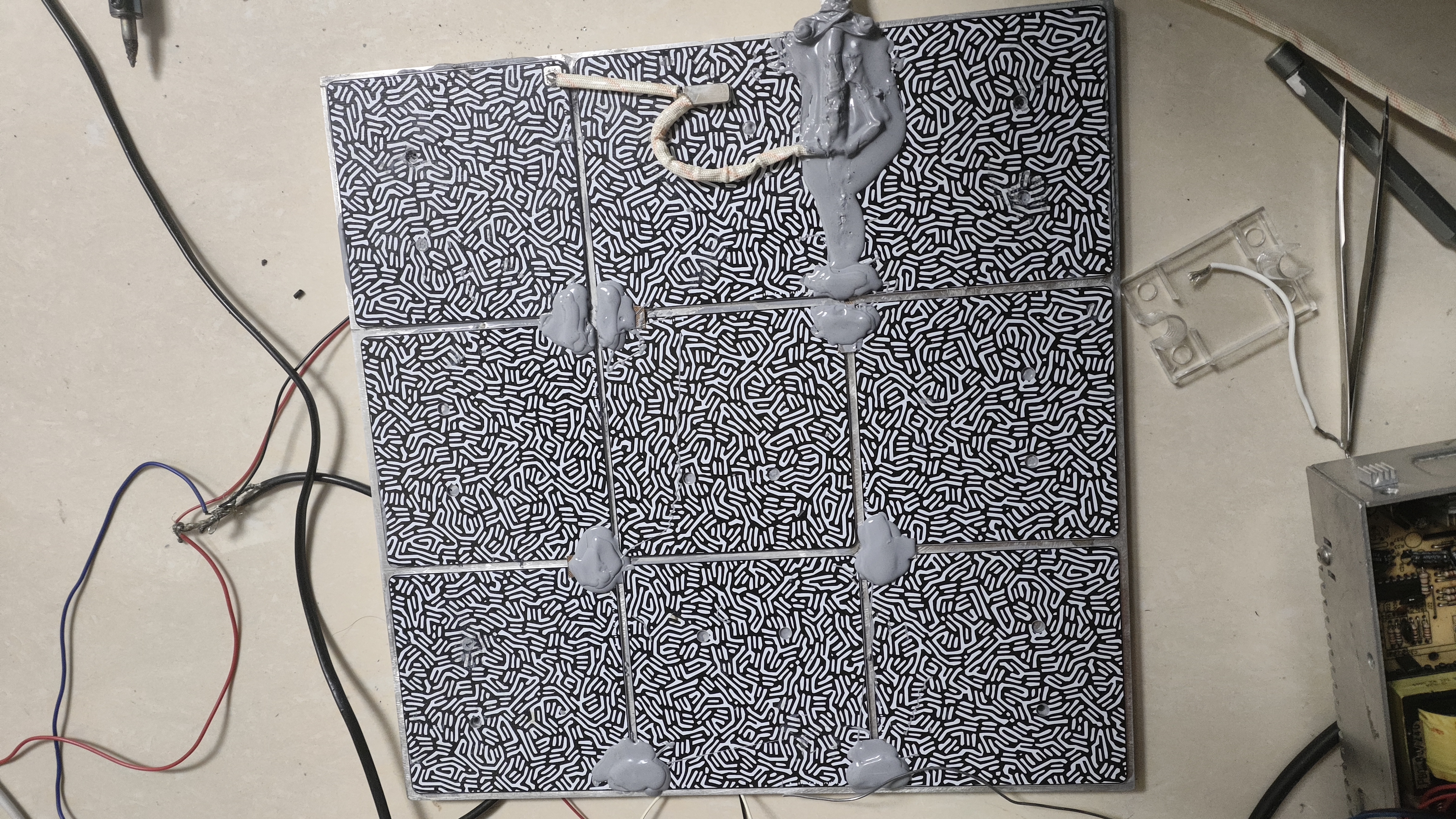

连接方式如下图,且做好好绝缘,用导热硅胶(两元1管足够)覆盖裸漏焊点
同样用导热硅胶把铝基板和热床安装下图位置粘贴上(热床可以用之前的24v热床,或者另买块310*310*8的铝板自己钻240*240间距孔成本70左右)

接入220v可串联一个常闭120℃的温度开关,以防温度过高引发火灾。
实测稳定好用,温升速度喜人。推荐0.6mm线宽(默认pcb及打板文件就是0.6mm线宽),pcb一共两种每种白嫖5块即可(带螺丝孔位的方便你固定热床)。
!!!!!!一定要注意绝缘,做好漏电保护等措施!!!!!!

希尔伯特曲线(不倒角).dwg
