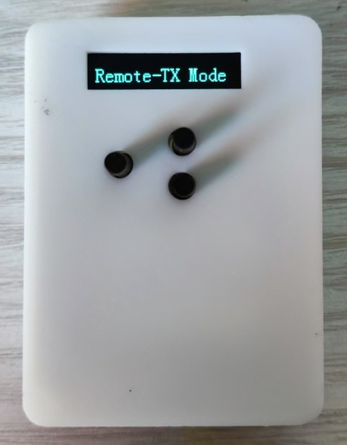

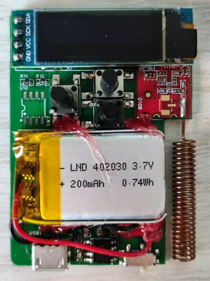

基于CC1101模块设计并制作了一款电动车遥控信号收发器,该收发器可接收、保存、发射1527编码遥控信号。
简介:基于CC1101模块设计并制作了一款电动车遥控信号收发器,该收发器可接收、保存、发射1527编码遥控信号。
创建时间:2025-01-02 09:38:46更新时间:2025-01-02 10:54:23
基于CC1101模块设计并制作了一款电动车遥控信号收发器,该收发器可接收、保存、发射1527编码遥控信号,还可通过上位机对保存的遥控码进行管理。
本设计旨在学习CC1101的使用方法和理解1527编解码方式,请勿用于非法目的。
