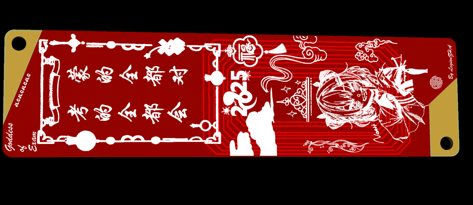

自己参考网上的NFC校园卡和静电点亮LED做了个NFC+静电消除(其实金属导体都可以消除静电,只是多了几个发光LED)的尺子,有点短,不过免费板子最长十厘米哈哈哈,短的好处是可以放文具盒里。
简介:自己参考网上的NFC校园卡和静电点亮LED做了个NFC+静电消除(其实金属导体都可以消除静电,只是多了几个发光LED)的尺子,有点短,不过免费板子最长十厘米哈哈哈,短的好处是可以放文具盒里。

复刻成本大约60块/5把,静电消除部分LED颜色随意,NFC的两个LED建议选偏暖色调的(更亮),以我浅薄和不超过5秒的大学物理残留知识分析好像可以根据灯亮判断电荷正负?!(背面丝印图案都是网上嫖的,如有侵权联系我删除/修改),有三个版本,新年彩色丝印版,新年常规丝印版,常规版。三个版本只是丝印和工艺不一样,原理图和布局完全相同。
正面背面彩色丝印版
常规版本
新年常规丝印版
测试用NFC芯片为CUID芯片,可以用手机模拟非加密门禁卡,NFC工作时LED亮起,除了2.2M电阻是0603,其他的都是0805封装,NFC芯片是1210的焊盘,注意二极管方向
打白色嘉立创彩色丝印,厚度多少都可以,作为一个尺子,推荐选磨边工艺,如果有券选沉金最好。
工艺选择:所有颜色都可以,要磨边。
新年对联图一个考试祝福,对联字符和背面丝印可以自己随便改成喜欢的。
