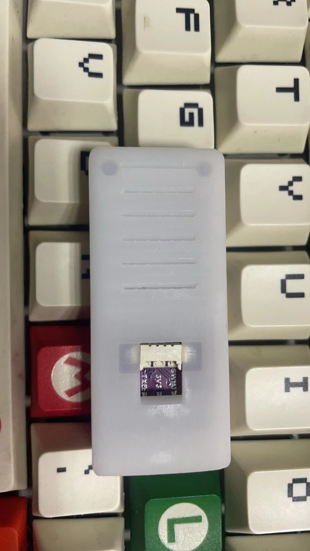

ST Link V2/1仿真器,基于ST官方开发板原理图修改而来,增加USB TVS及调试输出口TVS保护;
MCU可选用合宙AIR32F103CBT6,实测可以正常使用;
固件为网络收集,可使用STM32CubeProgrammer自由升级。每个仿真器具有不同的序列号,可以在一台PC上同时使用。
硬件兼容STLINK V2支持STM8调试:
调试STM8需要贴装R16 10k电阻,固件烧录V2固件,V2也支持STM32调试;
V2/1不贴装R16,固件烧录V2.1固件,不能调试STM8,只能调试STM32;
背面预留SWD烧写触点,可以用其他link烧写附件固件;
同时预留ISP触点,没有其他link的情况下,可使用ISP模式烧写固件;
短接BT0上电,进入ISP模式,通过ISP_TX及ISP-RX进行固件烧写。
USB为16pin Type-C,支持C2C线。、
调试接口为常规HDR2.54排针,背面预留MX1.25 4P调试口
外壳为嘉立创树脂3D打印,模型存在小于0.8mm壁厚特征。打印的时候勾选接受打印风险;
面板为嘉立创面板打印,面板厚度1.0mm
