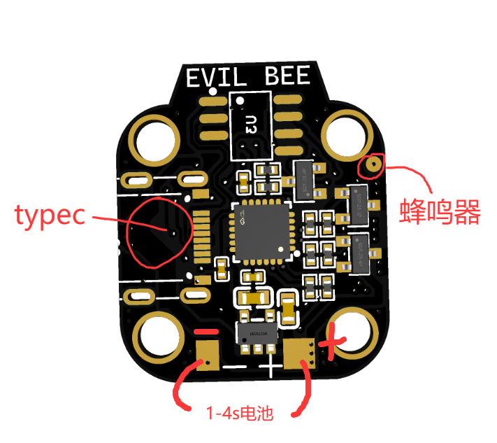

支持电池1s-4s,我只测试了1-2s很稳定,不发热。

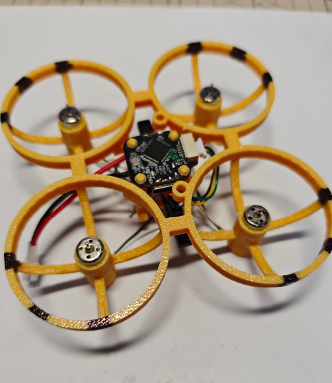

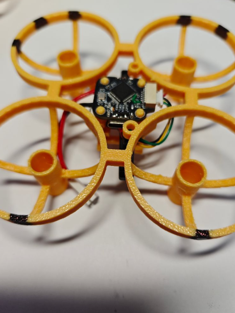

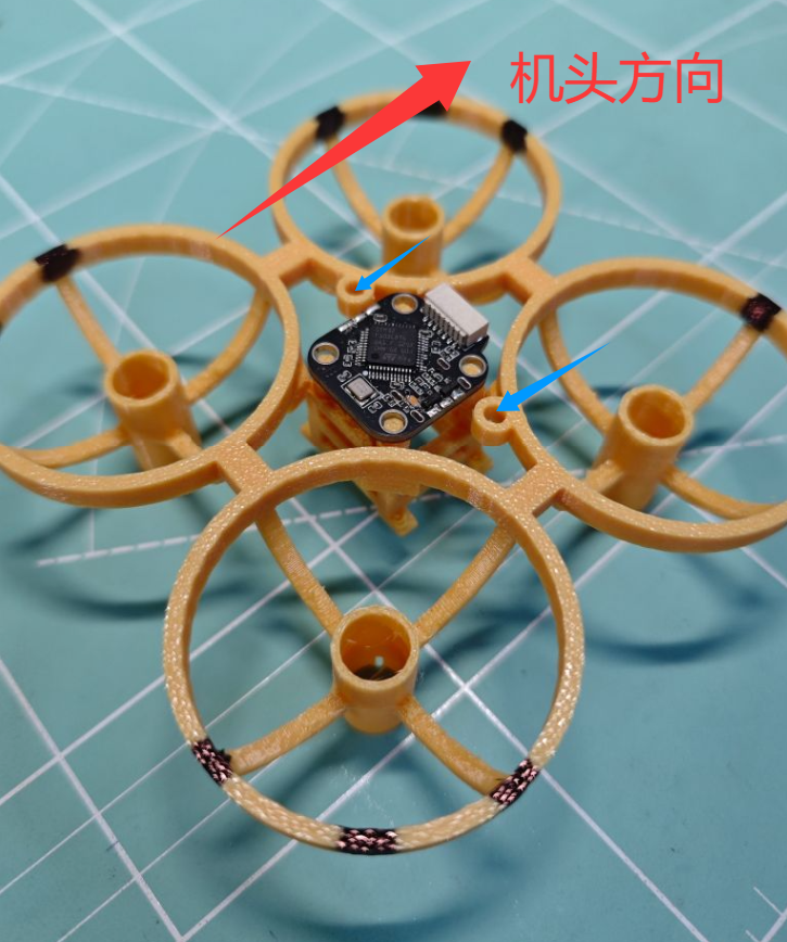

* 室内mini圈圈机电机转速快,音调很高,体型又很小,你是不是想到了蜜蜂和蚊子?既然有一个speedbee,那这个板子取名为evil bee不过分吧。
* 邪恶蜜蜂飞控刷的是NAZE飞控固件,此固件属于早期BF官方开源固件(F1飞控),配合MPU6050陀螺仪。
* 所以,此飞控的定位是入门级mini有刷室内圈圈机,而且20元成本各位,还要什么自行车。要求性能的飞友请不要喷咯。

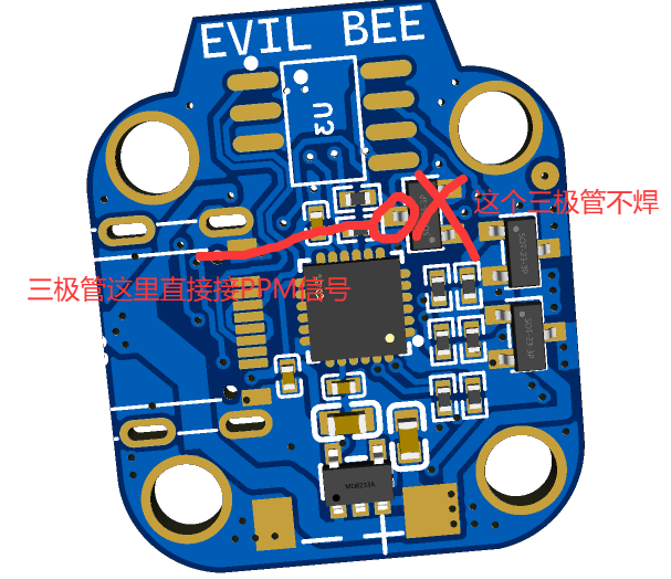

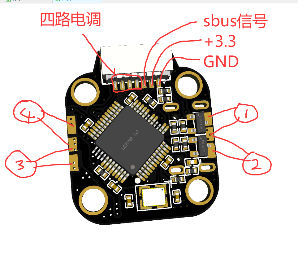

* 邪恶蜜蜂支持sbus和PPM遥控器信号,基本上大多数协议的遥控器接收机都能输出这两种信号。
* 邪恶蜜蜂最大的亮点是自带有刷电调,支持1-4s,可以直接连空心杯电机或者直流电机,每路最大支持3A电流,
而且有电压采样,可以看电池有没有电。

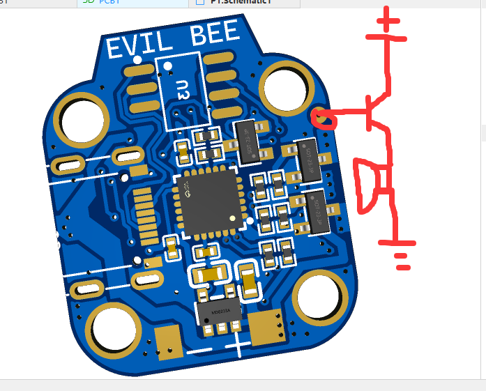

* 邪恶蜜蜂引出了蜂鸣器接口。
* 邪恶蜜蜂真的太小了,layout非常不方便,我已经尽力做规范了呢。

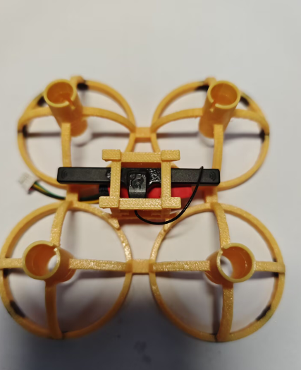

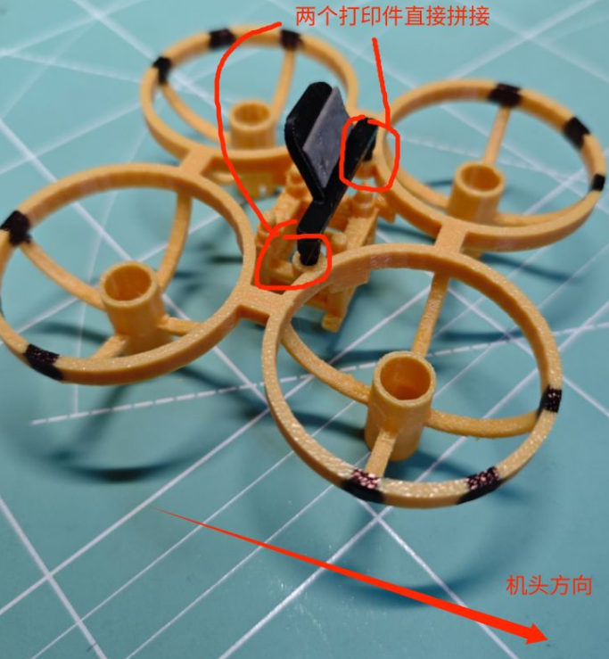

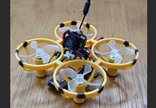

2.机架装机:

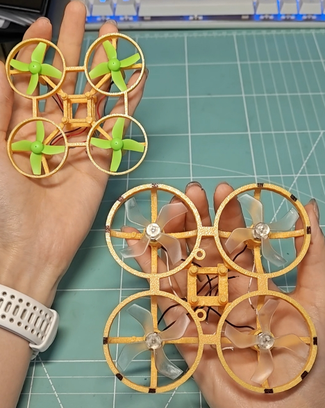

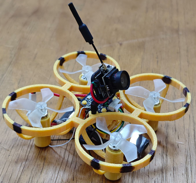

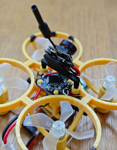

附件有两款机架,“大邪恶蜜蜂”和“小邪恶蜜蜂”,另外有一个“大邪恶蜜蜂的头”——这是固定图传的支架。

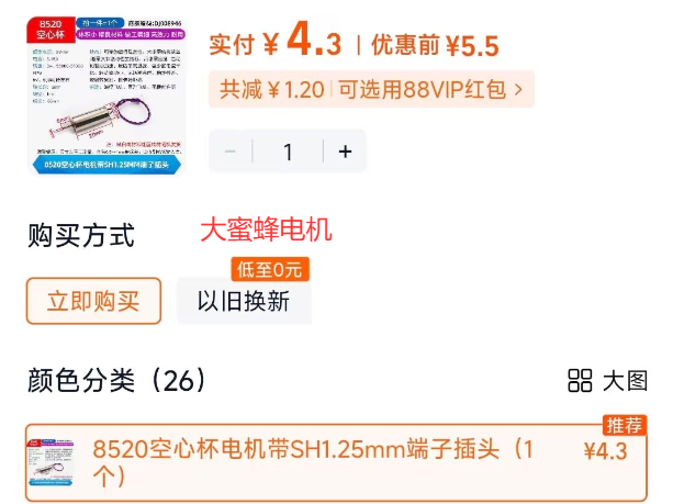

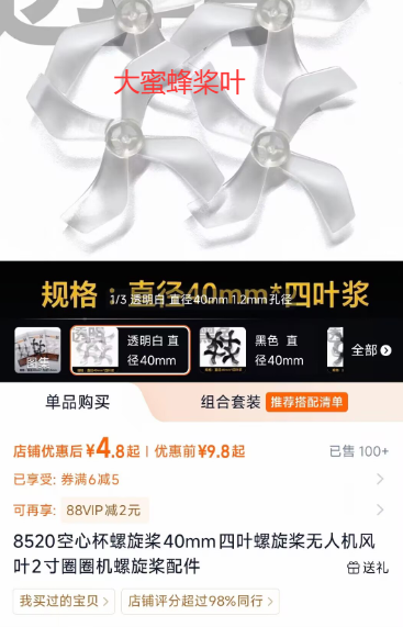

*大蜜蜂的动力要好很多
大蜜蜂是8520空心杯搭配40mm桨叶        小蜜蜂是615空心杯搭配31mm桨叶
(注意,购买的接收机必须支持sbus或者ppm协议,而且工作电压要支持3.3v)

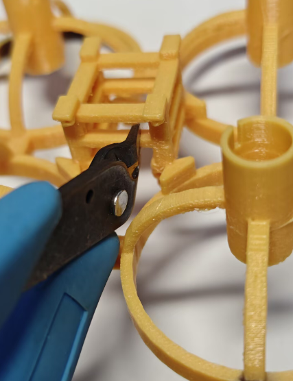

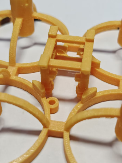

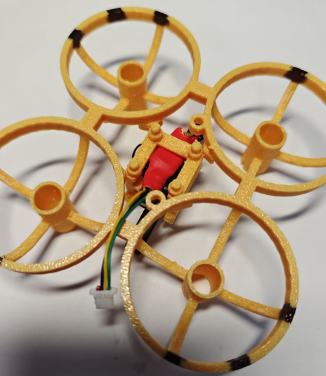

        机架的飞塔结构部分有冗余设计的横梁,大家可以随意剪断来搭配不同的设备,
比如我这里有个接收机有点大,于是我这样固定:
我是用的jumper Tpro遥控器,这里有个闲置的D16协议接收机,随手用了,有点大。

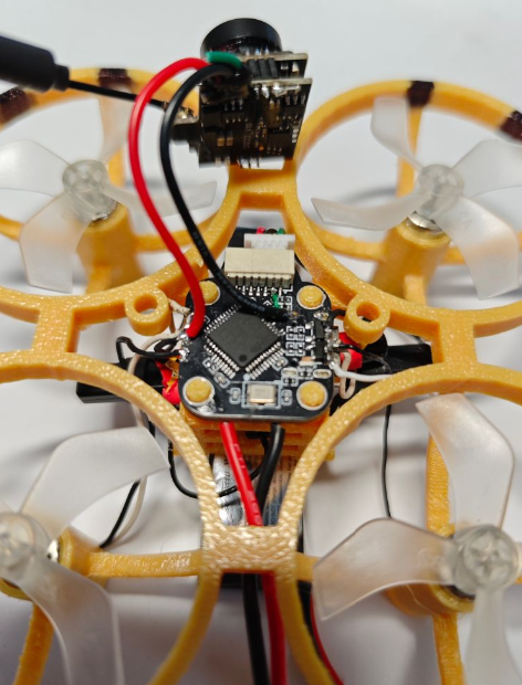

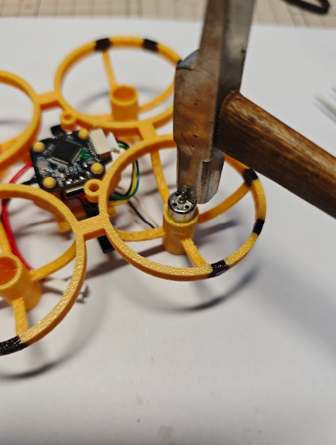

装上飞控和电机(电机可用锤子轻敲)

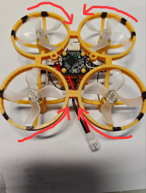

没问题就可以装桨叶了(注意看桨叶旋转方向)然后把线焊上去(看下面我的示意图)
(倘若桨叶反转,请交换反转电机正负极)

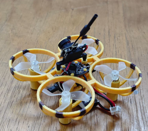

最后就是选配了,大家如果玩FPV,需要图传的话,这么接电源即可:
帅不帅,各位

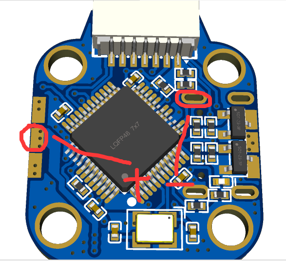

3.硬件复刻(焊板子):

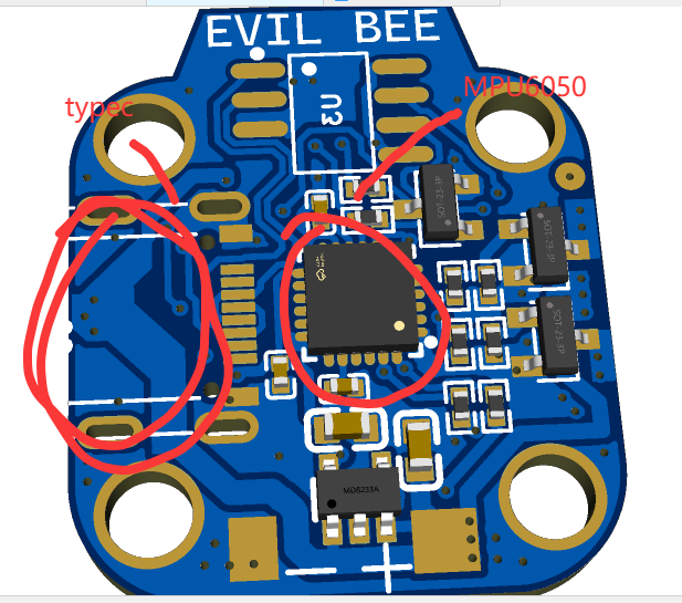

注意mpu6050不要烤久了。

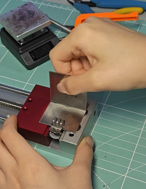

TYPEC有点不好焊接,建议花点钱开钢网都方便些,不然有点小。

            *拓展篇(蜂鸣器和ppm协议)
