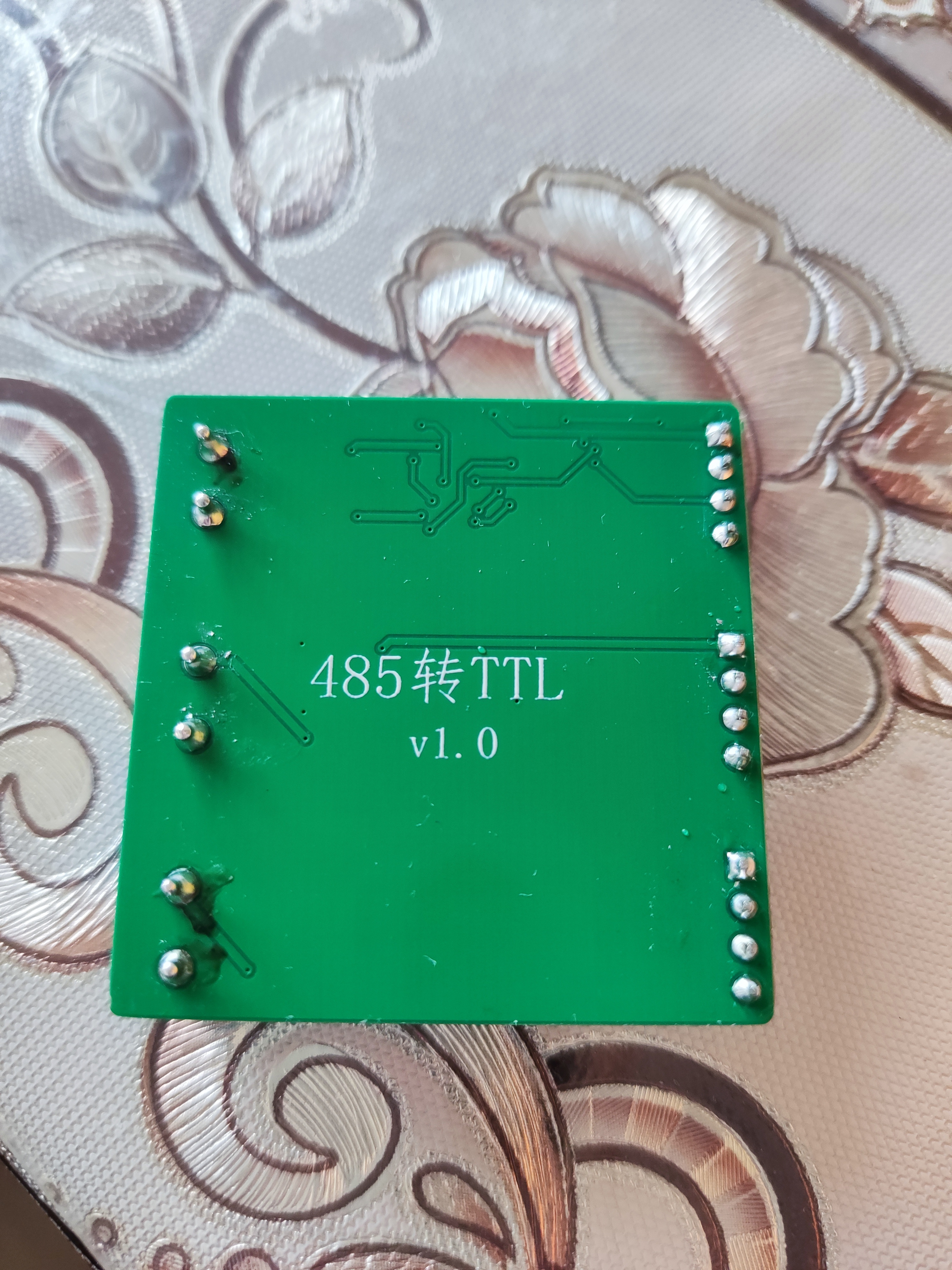

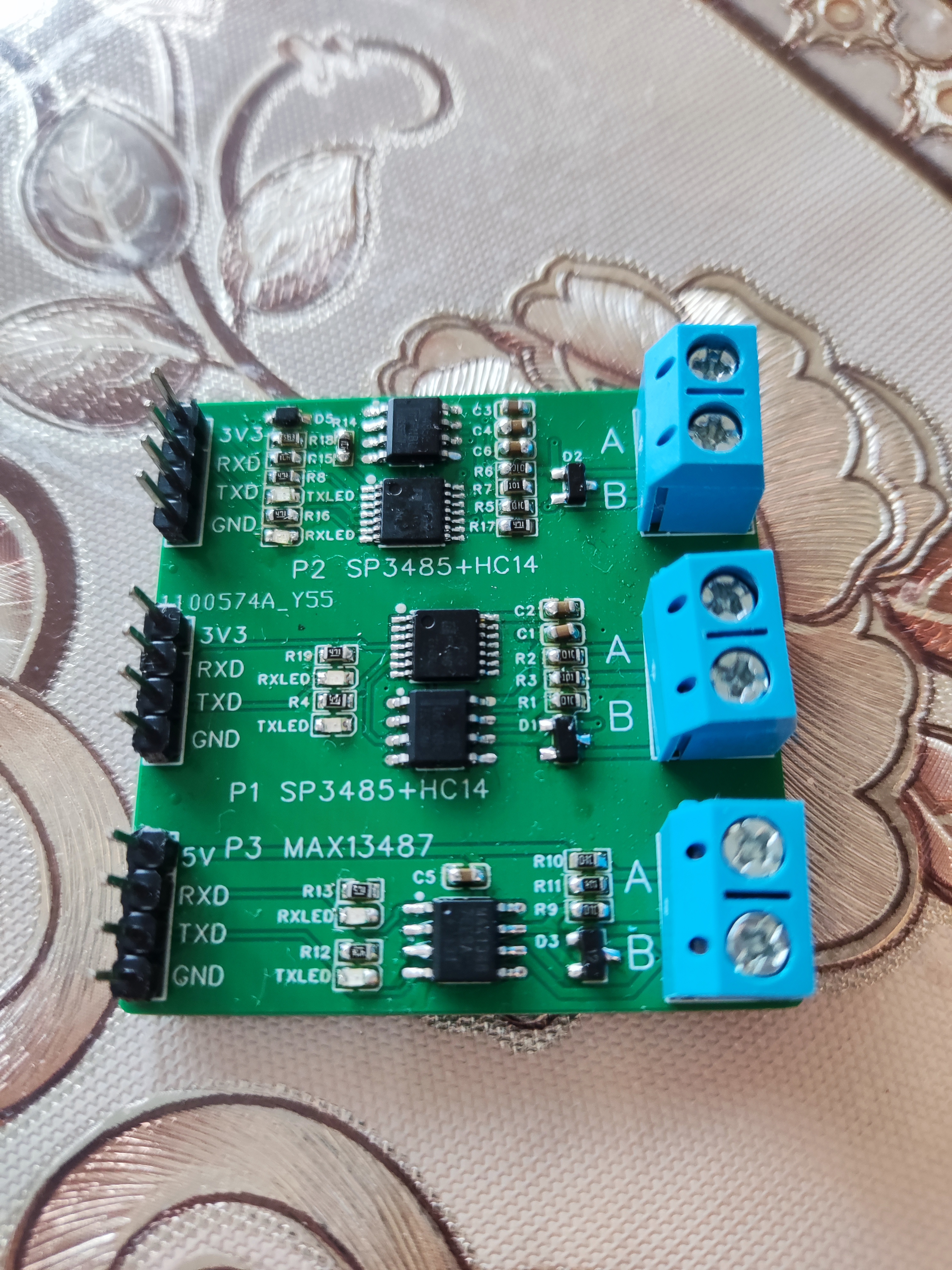

该工程内含有3种RS485互转TTL信号电路,均具有自动流向控制
P1、P2均为SP3485+HC14方案,供电3.3V,测试可用
P3为自动切换方向芯片MAX13487方案,供电5V,测试可用
测试环境:
RS485设备为具有Modbus协议的土壤传感器
与CH340串口模块连接上位机进行调试
反馈说电路存在问题,请自主甄别。
