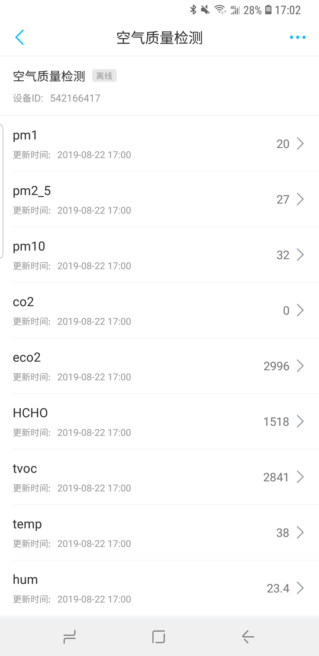

气质量检测仪使用esp12-f为主控,可连接的外设有:
  • 攀藤pm5003/7003(测pm1 pm2.5 pm10 颗粒计数)。¥80
  • Ccs811(测eCO2,TVOC,需要手动校准,不推荐使用,很麻烦,唯一优点是裸芯片便宜点)¥25
  • Wz-s-k (测甲醛)¥79
  • Sht20(测温湿度)¥6
  • IAQ core(测eCO2,TVOC)¥65
  • CM1106或senseair s8二氧化碳传感器(或同封装的二氧化碳传感器)¥150
主板十几块钱搞定。传感器价格高点没办法,可以去淘一些二手的传感器,我淘的二氧化碳才30一个,攀藤才35。
显示数据:

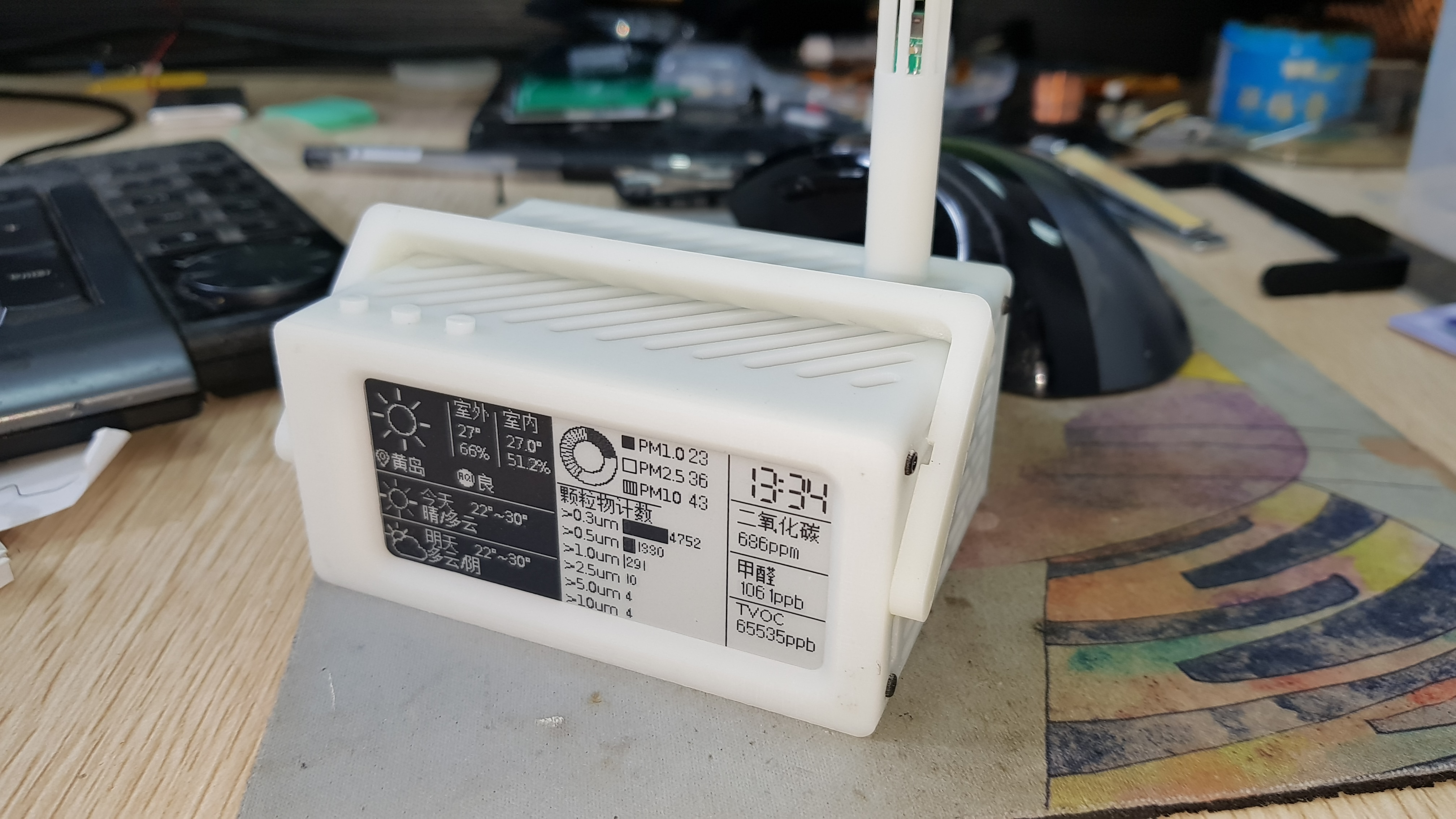

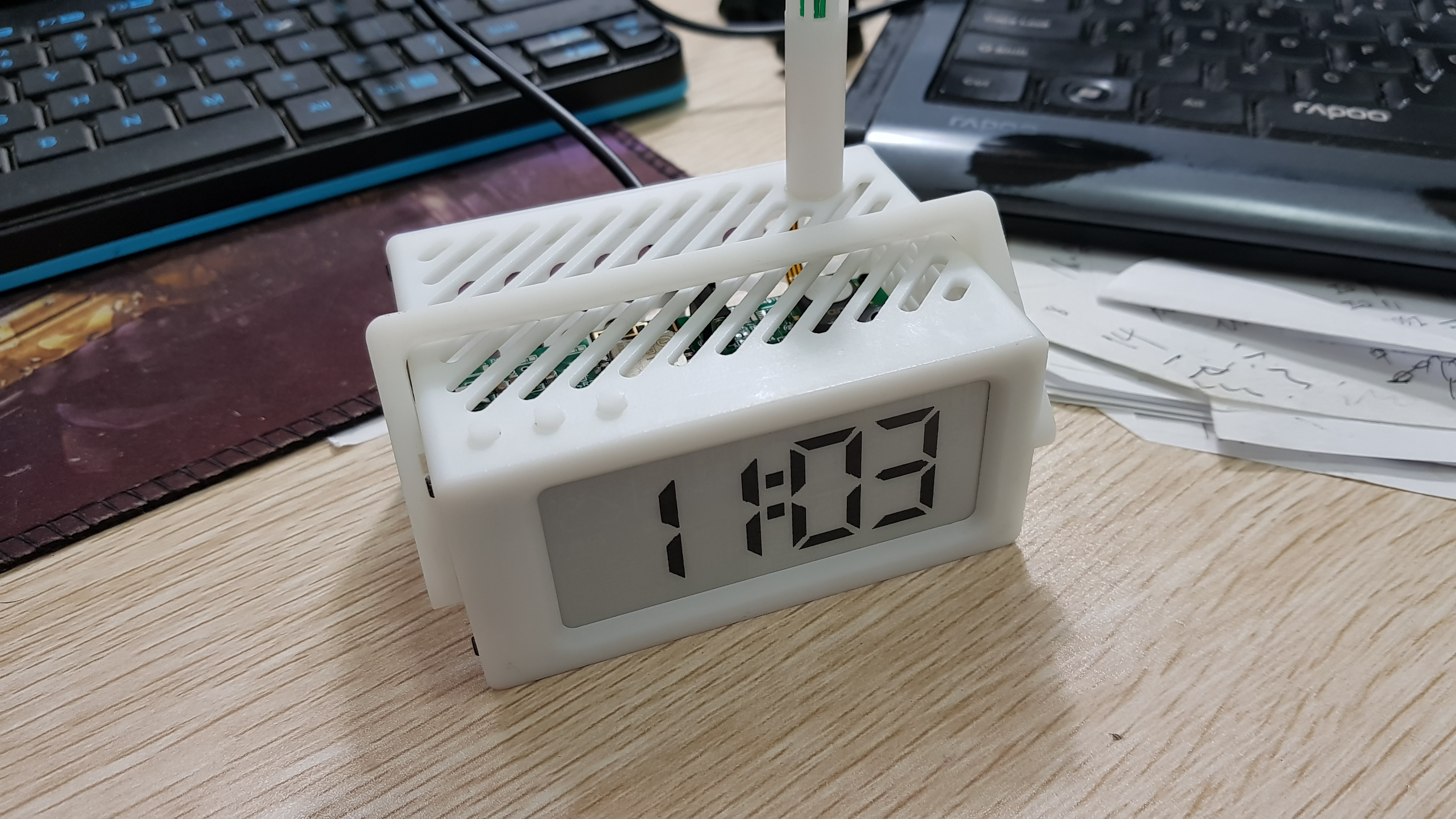

  • 0.96寸oled显示(无外壳,裸奔,性价比,或者用电纸屏版的外壳)
  • 电纸屏组件(有设计好的外壳)。

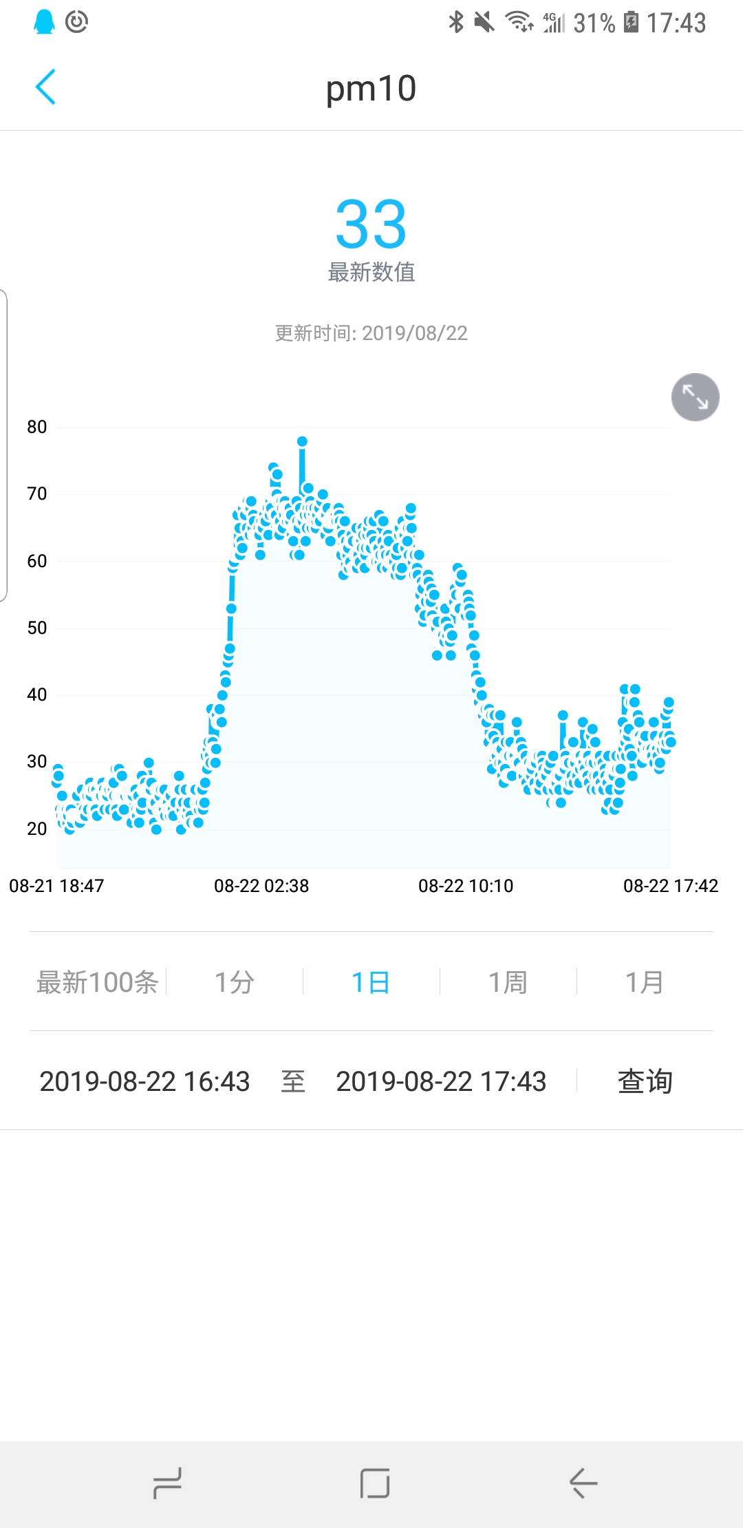

  • 连接TLINK或onenet物联网平台,通过APP查看数据和曲线

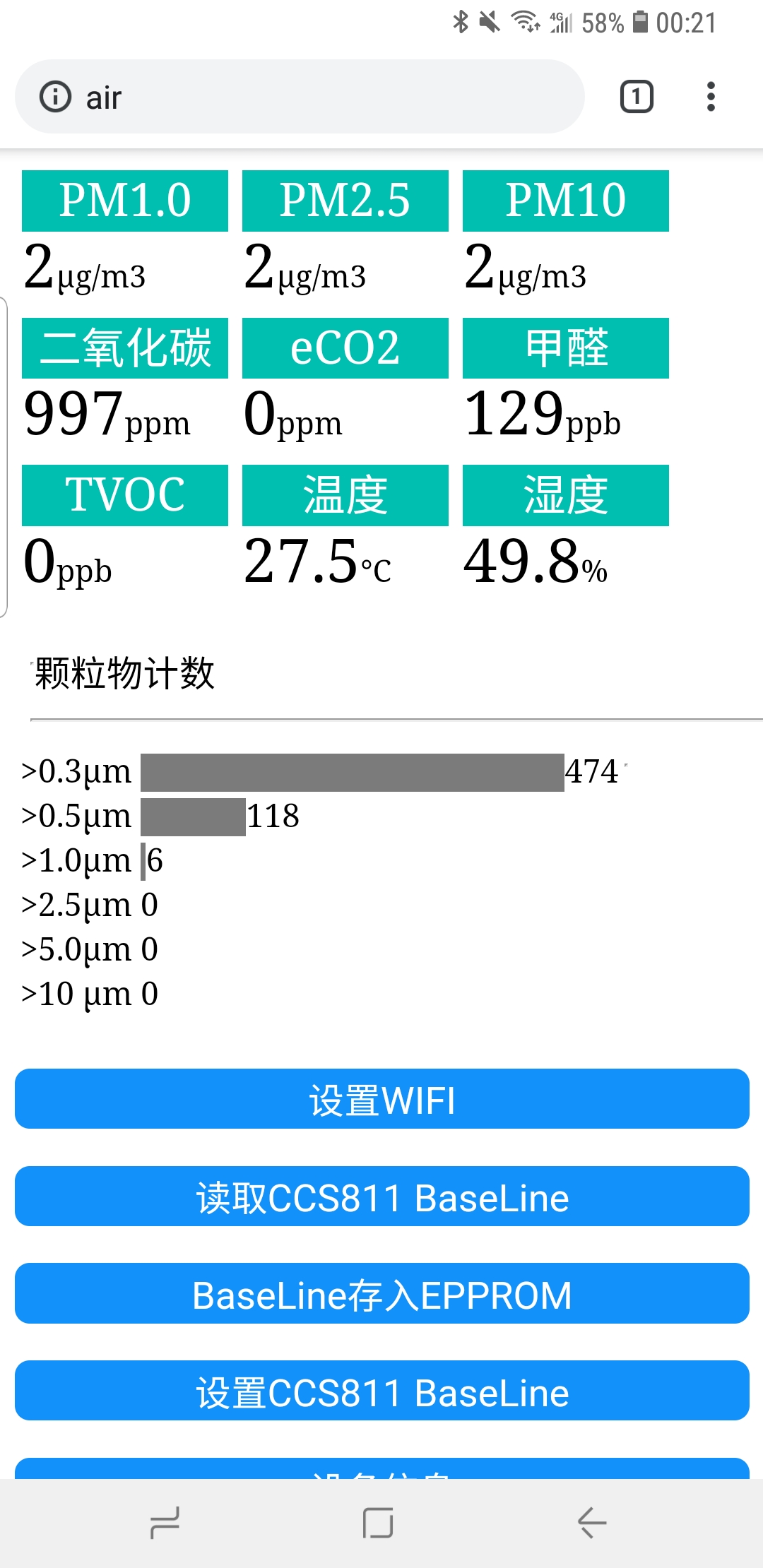

  • 连接8266发射的AP,打开网页来查看数据
  • 以上几种方式可自由搭配,同时使用

1.下载编译程序用的环境,插上USB线,上传程序(无需手动进入下载模式,无需手动复位)
2.连接AP Air_sensors,打开192.168.4.1即可查看数据,设置WIFI连接等,Air sensors这个连接点会一直开启,可随时连接。在手机和设备连接到同一个路由器时,可以直接在浏览器打开http://air/也可查看数据
3.连接onenet平台,先注册账号,新建设备,协议为HTTP。APP下载https://open.iot.10086.cn/doc/art656.html#118
4.向设备传配置,需要传城市名(如果有电纸屏),onenet平台的设备ID和key,打开查看数据的网页点设置即可
5.向设备发送消息,最晚2分钟可收到并立即跳转显示,可发送单色图片,发文本在此duckweather.tk/client.php,发图片的网页正在开发
6.关于电纸屏组件,大家自行查看BOM表https://lceda.cn/duck/kong-qi-zhi-liang-jian-ce-dian-zhi-ping-zu-jian,没啥难度,注意如果用了助焊剂别忘了洗干净,否则别上电。焊完把程序传上即可,支持微雪屏和威锋屏,程序里自行调整。
7.外壳和电路板固定的螺丝是m1.6*8,外壳按图纸找商家打印即可,SLA光敏树脂打印大概在50元左右。
