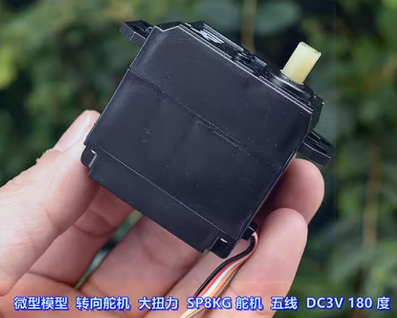

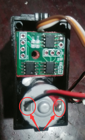

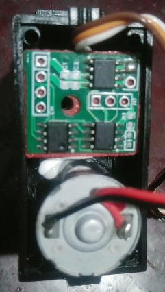

大家应该发现市场上有好多五线舵机出售,个头大,力气大,价格也相当便宜,我是1.8元一个买的。如下图所示。
拆掉好的舵机控制板或买一块控制板总感觉不合算,成本比这款舵机都贵了。于是我决定自制一款。用航模遥控器控制舵机也是一种方法,但我不喜欢,因为我最终的目的是用这些舵机去做机械手之类的玩具,我想直接通过电脑去控制这些舵机会更好一点。因为动作我随时可以在电脑上编程改变。

五线舵机里面有一个电机(两根线),一个电位器(三根线)所以它才会是5根线。因为舵机内部的空间较小,容纳不下太大太多的元件,所以本次设计均采用贴片元件,一些保护电路也能省则省。

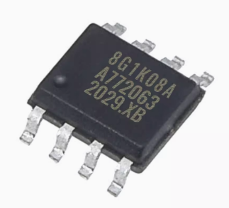

1、STC8G1K08A-36I-SOP8 单片机 1片 (主控芯片)

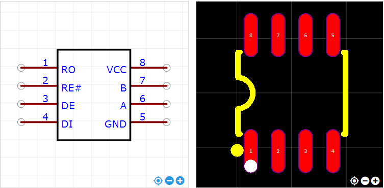

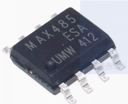

2、MAX485-SOP8 1片 (用于通讯)

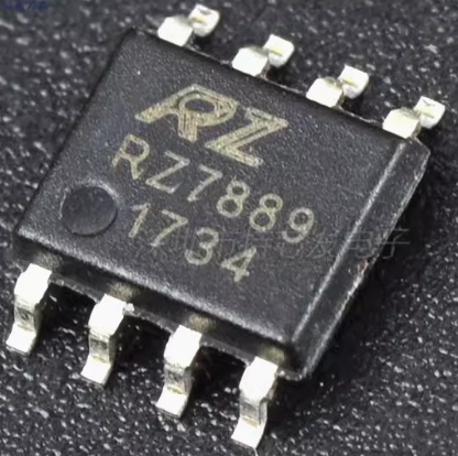

3、RZ7889-SOP8 1片 (电机驱动)

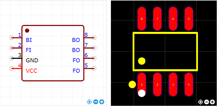

2、MAX485-SOP8 引脚图

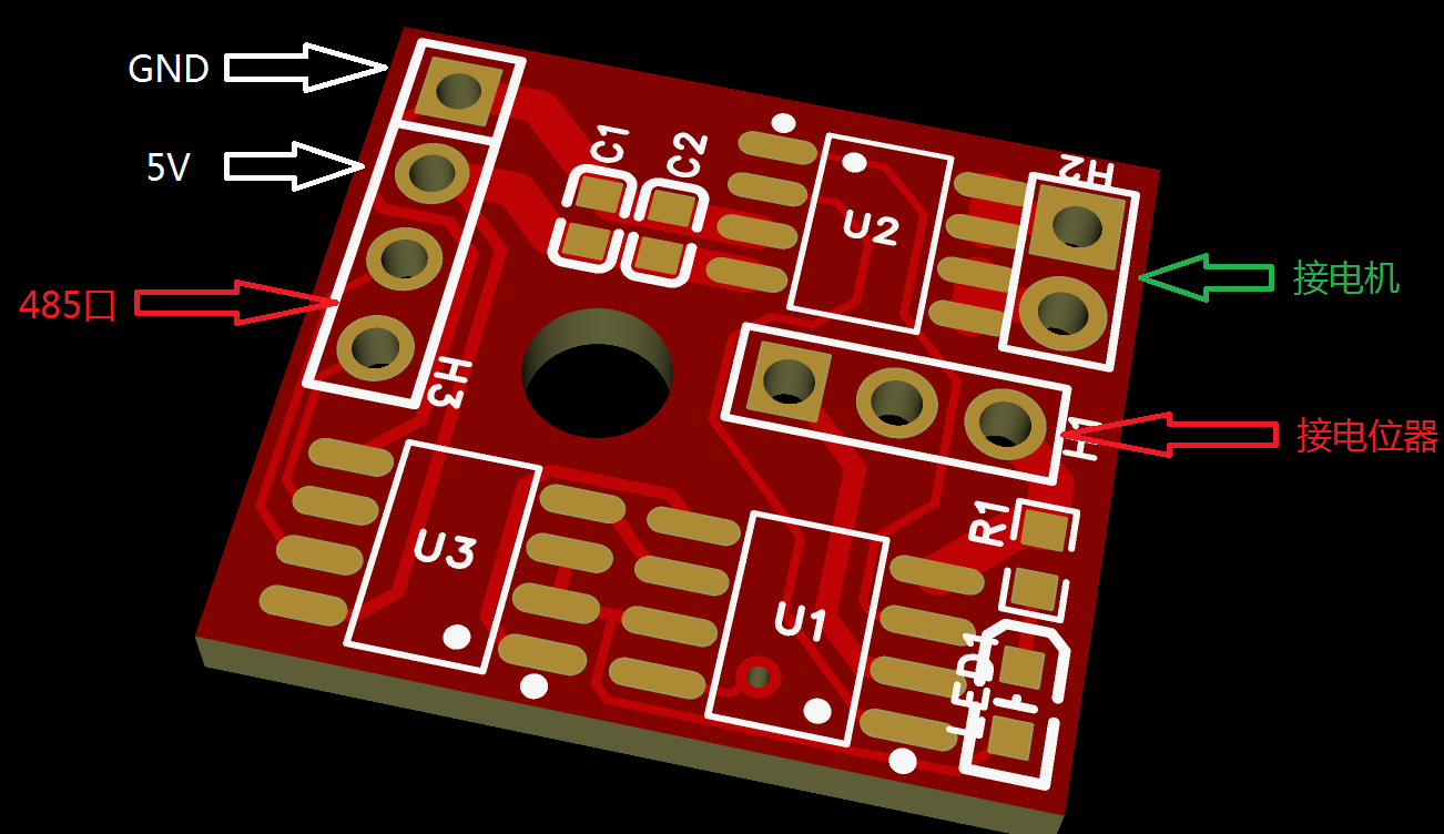

PCB说明
pcb上的3个插座是不需要购买的,那里是直接焊线的位置。485口,电机,和电位器我没有明确标明哪接哪,是因为这些地方我也分不清,最容易接反。焊接第一块pcb时注意(如果你有好多舵机需要改造),3个主要芯片焊接好之后,原则上先焊接485,然后用电脑与板子通讯,看是否能正常通讯。如果通讯不上,给485口的两根线调换一下顺序(在485上调换,不是在pcb上调换线序,之后你所有的板子都按照这个线序焊就行了)。通讯正常后焊接电位器,用手搬动舵机臂,看电脑上的反馈数据是否正常,正常之后焊接电机。这里注意,因为电机线序可能会焊反,所以要小心。试验的时候随时断电,试验的时候不要给太大的舵量,如果正常,舵机到达正常位置停下来,如果反了,就会达到极限位置卡在那里,所以要及时断电,调整电机线序。经过以上就确定了控制板接线的线序,之后的控制板按照刚才试验的线序焊就好了。

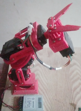

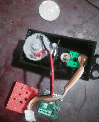

我买的舵机,它的电位器是用一个带大平垫的螺丝固定的,为了避免线路板接触螺丝短路,我用3d打印机打印了一个隔层。这个你也可以用其他绝缘材料代替。我的绝缘垫安装进去如下图所示。再拧颗螺丝进行固定就可以了。焊工很渣凑合看吧,又舍不得SMT费用。毕竟我的设计低成本是永恒的主题。

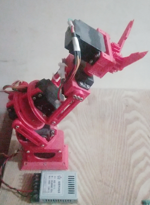

我做这个舵机最终就是为了完成下面这个东西,我想就叫他机械手吧,当然这只是初级的,和人家成品机械手没法比。就是个玩,为的就是掌握某种知识。正常机械手爪子不是这样,网上13元一个,没舍得,自己设计了一个。你看它像啥,其实是根据卡尺设计的。

首次焊接时因不知道舵机旋转方向和电位器反馈信号方向是否一致,所以在实验时舵机电源上最好有能快速分断的开关。如果真的是方向错误,把电机上的两根线对调一下就可以了。
关于演示视频(就让我的机械手动弹两下吧,实际并未开发出像样的上位机软件呢,仅用STC的串口助手发了4条指令,只是证明一下舵机程序是好用的)
注意,本文不是教大家制作机械手,我用机械手演示是告诉你们我做的这个舵机能干什么,同时证明舵机程序及电路是有效的,能用的。我的机械手还没有完善,动作还很不协调,最主要的是头重脚轻,各种尺寸还需要修改,因此不赞成大家模仿。
