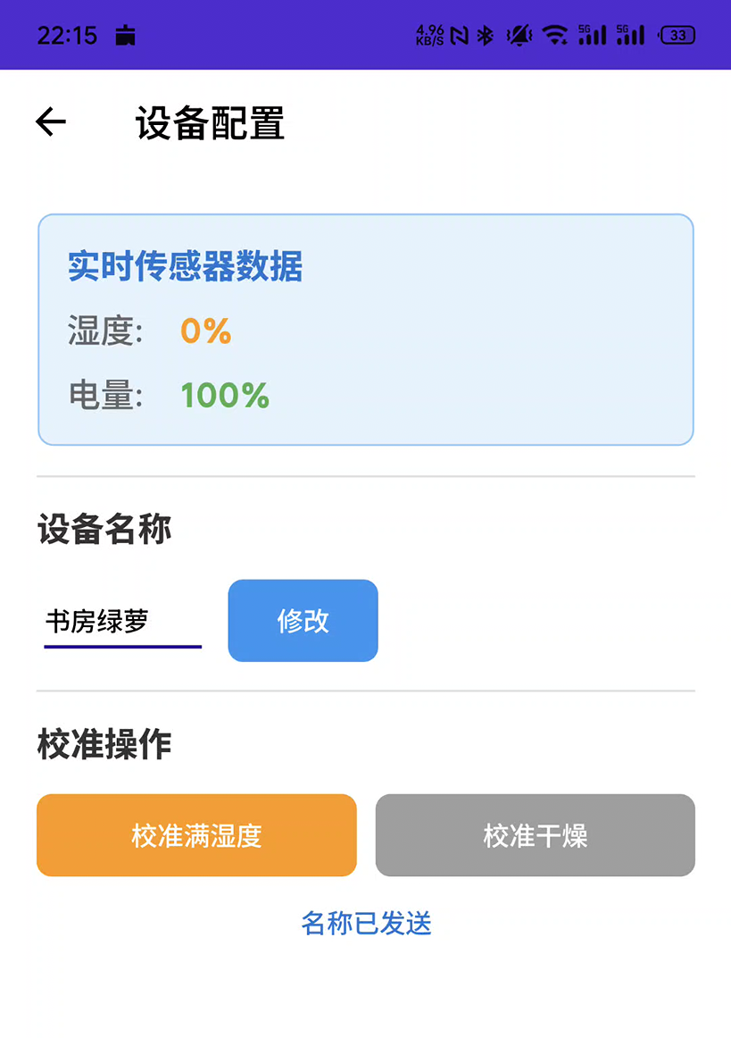

土壤标定流程
首次使用时,需进行土壤标定。通过发送蓝牙指令,可以分别标定两个基准点:
  1. "全干土壤" → 对应 0% 湿度
  2. "全湿土壤" → 对应 100% 湿度
固件记录这两个基准值后,后续土壤湿度通过线性插值计算得出。最后可以为设备重命名,就能与不同花盆中的其他设备区分开了。

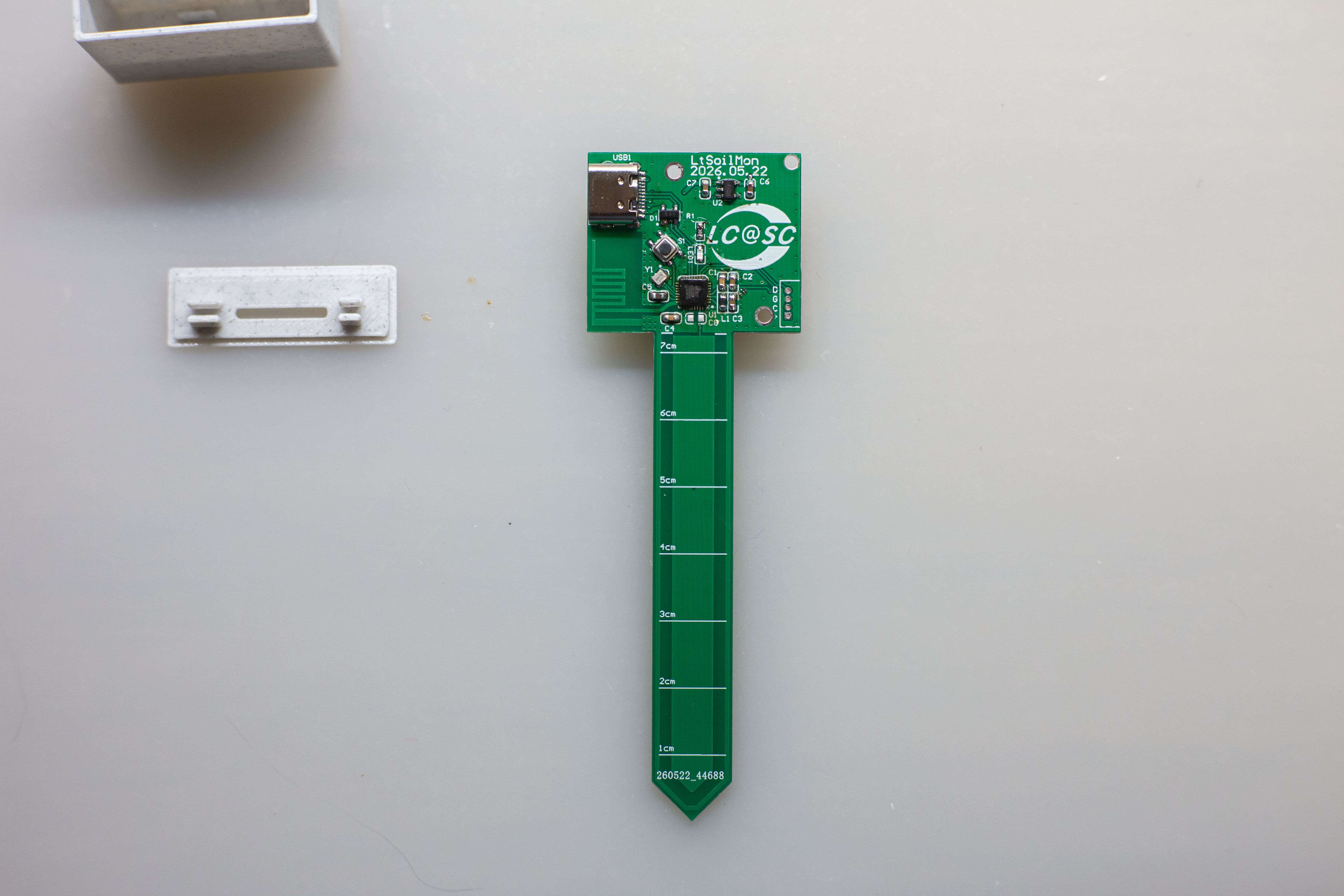

*4、硬件部分
这个湿度计核心部分其实就是CH584F最小系统,USB\LDO\TVS只是为了没有烧录器的人下载程序用,去掉不影响设备运行。
触摸传感器本质上也是电容测量,所以只需要设计一个合适的“触摸区域”,就能直接利用芯片进行土壤湿度检测。

参数修改
还是在mainApp.cpp里,void newDatain(uint8_t * inData,int len)负责处理蓝牙写入的指令处理。
代码都有完整注释,可以直接看到每一个指令。
写入指令为  0x75 0x35 负载长度 命令字 负载数据
0x75 0x35 为识别头,负载长度即负载数据的字节数。
命令字目前只有3个:
    switch (bcmdBuffer[3]) //命令字
        case 1: //修改蓝牙名
            if(bcmdBuffer[2] < 2)
                //蓝牙名无效
            else
                if(bcmdBuffer[2] > 15)
                    bcmdBuffer[2] = 15;
                cfgMgr.SetBleName(bcmdBuffer+4,bcmdBuffer[2]);
        break;
        case 2: //设置为满湿度
            cfgMgr.SetWetADC(curKval);
        break;
        case 3: //设置为干燥值
            cfgMgr.SetDryADC(curKval);
        break;
