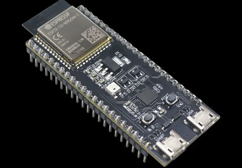

本项目是基于乐鑫官方 ESP32-S3-DevKitC-1 v1.1 参考设计,进行 1:1 精准复刻 的开源硬件项目。
项目以乐鑫官方提供的原理图、PCB布局和BOM表为唯一依据,力求在电路设计、引脚定义、板框尺寸和核心功能上与官方版本完全一致。可作为官方开发板的直接替代品,用于ESP32-S3的软件开发、功能验证和项目原型设计。
🎯 复刻目标与特点
  • 1:1 精准还原:完全遵循乐鑫官方发布的参考设计文件(v1.1版本),包括主控模组、电源电路、USB转串口、按键、RGB LED以及两侧2×20排针的完整引脚定义。
  • 核心规格一致
    • 主控模组:适配乐鑫官方多种ESP32-S3-WROOM系列模组,可自由选择板载PCB天线(-1系列)或外接天线(-1U系列)版本。
    • 接口:保留官方设计的双USB接口——USB-to-UART烧录口(用于供电、烧录及串口通信)及ESP32-S3原生USB OTG/JTAG口(支持全速USB通信及调试)。
    • 按键复位键(Reset) 和启动/下载键(Boot) 位置与官方一致,置于板中央以方便调试操作。
    • 指示灯:板载 3.3V电源指示灯 和 可寻址RGB LED(v1.1版本使用GPIO38控制)。
  • 版本说明
    • 当前提供:基于官方设计的 Micro-USB版本,与官方接口完全一致。
    • 同步提供USB-C接口版本(16P封装),CC引脚采用5.1kΩ独立下拉电阻,兼容正反插,方便使用现代线缆。
    • 后续计划:推出 CH340芯片版本,作为CP2102N芯片缺货时的替代方案,同时降低BOM成本。
  • 丝印优化:在保留官方产品标识的基础上,对PCB丝印进行美化与规范化设计,提升板面可读性与视觉效果。
⚙️ 设计说明
  • 设计工具:基于 [立创EDA专业版] 绘制原理图与PCB,工程文件完全开源。
  • 板层与工艺:2层FR-4板材,1.6mm厚度,绿色阻焊,沉金工艺(与官方一致)。
  • 供电方案:兼容官方三种供电方式——USB口供电5V排针供电3.3V排针供电
  • 参考来源:所有设计均以乐鑫官网发布的 ESP32-S3-DevKitC-1 PCB v1.1 参考设计 为准。
