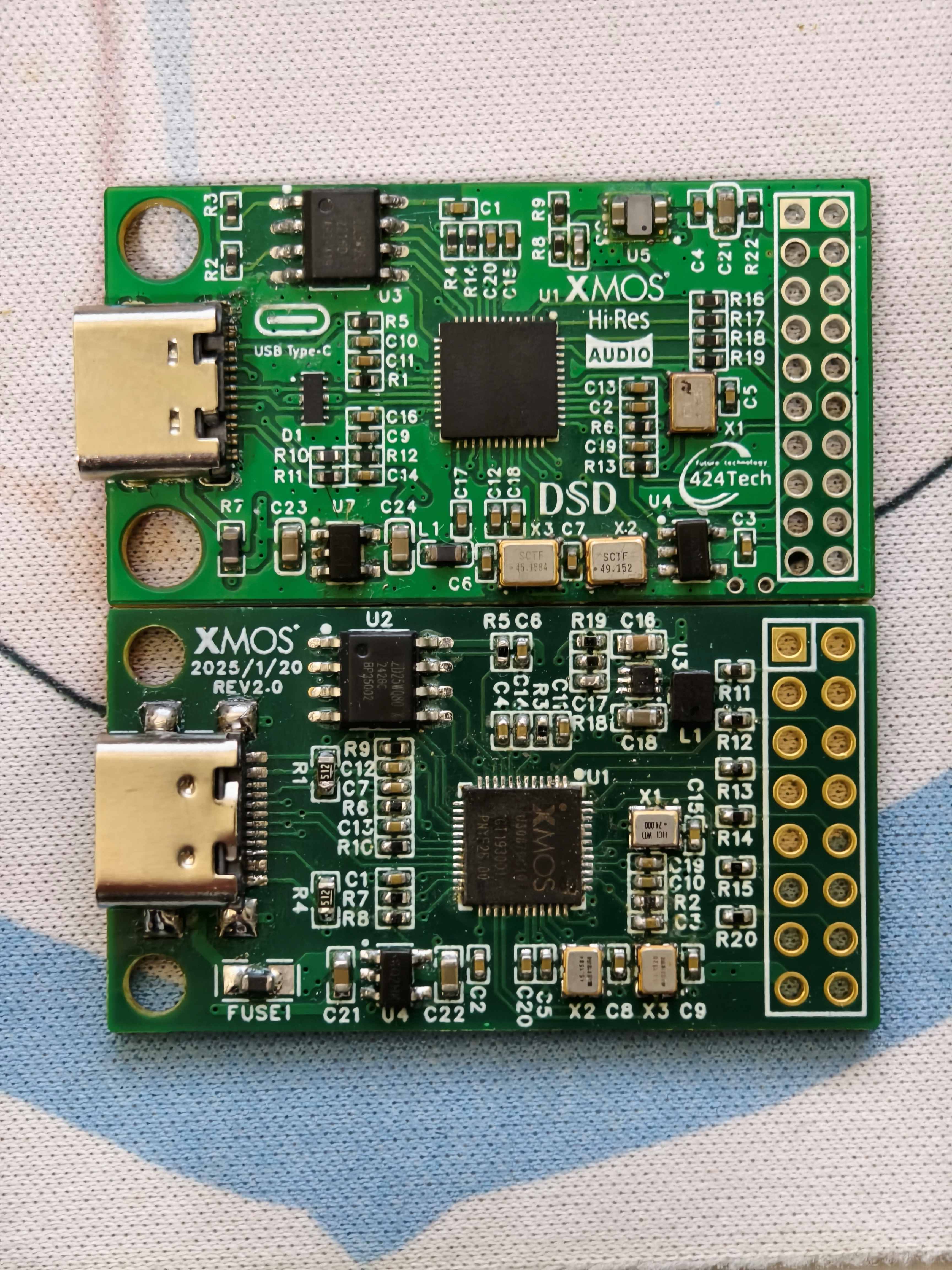

这是一个采用XMOS XU208制作的USB转I2S音频接口界面,最高支持32bit/768kHz,DSD256模式。使用4层板工艺,大小4CM×2.2CM,和前一代保持一致,应该是目前体积最小的数字界面。
电路说明:
主芯片使用QFN48封装的XU208-128-QF48-C10,内建高速USB2.0 PHY,简化电路设计。
该芯片需要3.3V的IO电压和1.0V的核心电压进行供电,3.3V电压从LDO取得,核心电压则使用TPS62A01 DC-DC方案,减小系统功耗。
搭配的时钟是Accusilicon的AS318B,2520封装。默认的晶振频率为45.1584MHz和49.152MHz,也可以换成22.5792MHz和24.576MHz的晶振。
上电复位(POR)电路使用的是TPS62A01自带的Power Good功能。
固件存储在外置SPI NOR Flash进行存储,以QSPI方式连接,需要flash芯片支持QSPI。

相比上一版,主要改动如下:
1、XMOS核心供电电源由MUN3CAD01-SC模块改为TPS62A01。
2、去除NCP303LSN09T1G上电复位电路,使用TPS62A01实现。
3、Flash连接方式由SPI改为QSPI。
4、输出排针由2.0mm改为常用的2.54mm。
第一代(上)和第二代(下)对比:
