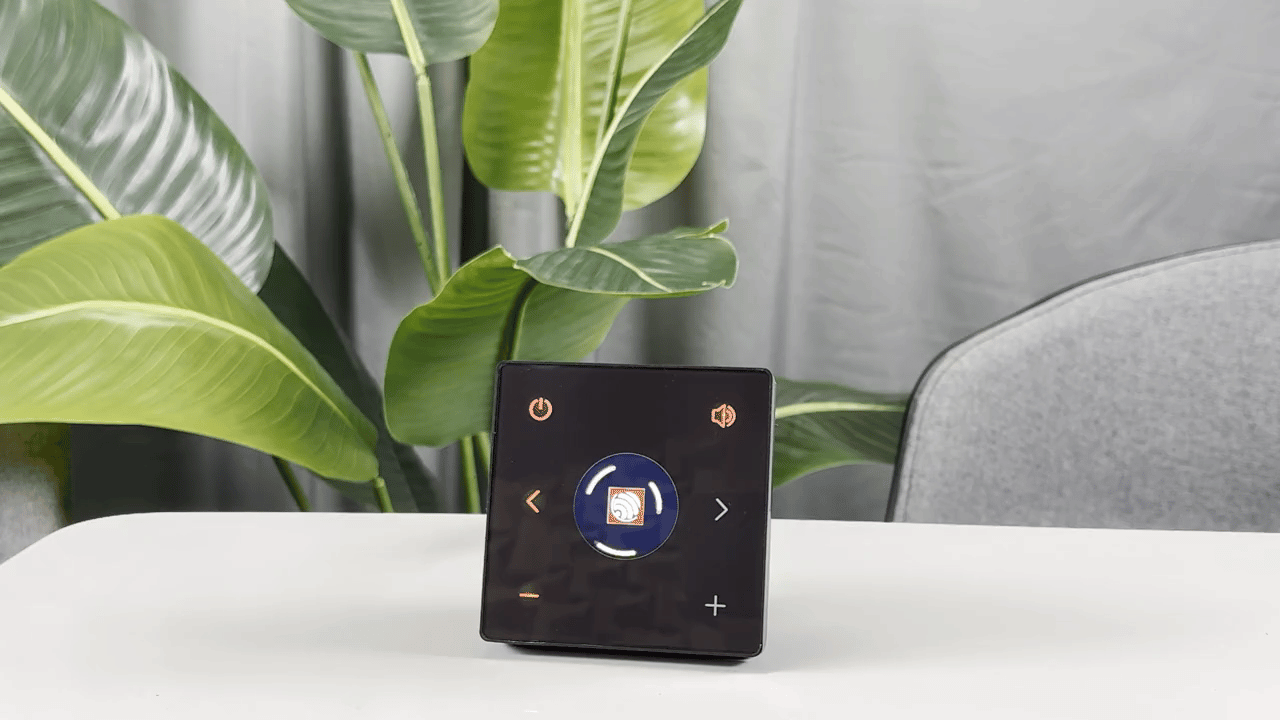

ESP-HaloPanel 是一款基于 ESP32-C2 开发的 超低成本智能家居面板,面板中央配备一个圆形屏幕用于显示信息,屏幕周围均匀分布了 6 个触摸按键,用于控制操作。
简介:ESP-HaloPanel 是一款基于 ESP32-C2 开发的 超低成本智能家居面板,面板中央配备一个圆形屏幕用于显示信息,屏幕周围均匀分布了 6 个触摸按键,用于控制操作。
复刻成本:35
创建时间:2024-09-14 16:43:11更新时间:2024-11-05 13:59:01
项目简介
随着生活品质的不断提升,智能家居不断走进千家万户,同时一款设计精美、体积小巧、操作简便的全屋智能家居控制面板也成为每个家庭的新宠。它不仅能够提升您的居住体验,更能以前所未有的便捷方式管理家中的一切。
ESP-HaloPanel 是一款基于 ESP32-C2 系列模组(ESP8684-WROOM-02C-N4)开发的 超低成本智能家居面板,面板中央配备一个 圆形屏幕 用于显示信息,屏幕周围均匀分布了 6 个触摸按键,用于控制操作。它通过 Wi-Fi 接入 Home Assistant 智能家居系统来实现对多设备的快捷控制。同时具备三个功能界面,分别用于 洗衣机控制、灯光控制温度控制

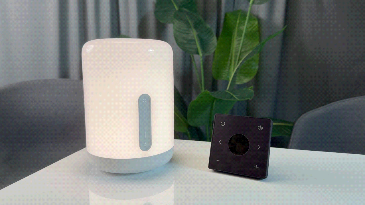

  • 控灯演示
与传统开关相比,ESP-HaloPanel 提供了更灵活的灯光控制方式,允许用户轻松调整灯光的亮度和颜色,以适应不同场景和个人喜好,带来更加个性化和舒适的照明体验。

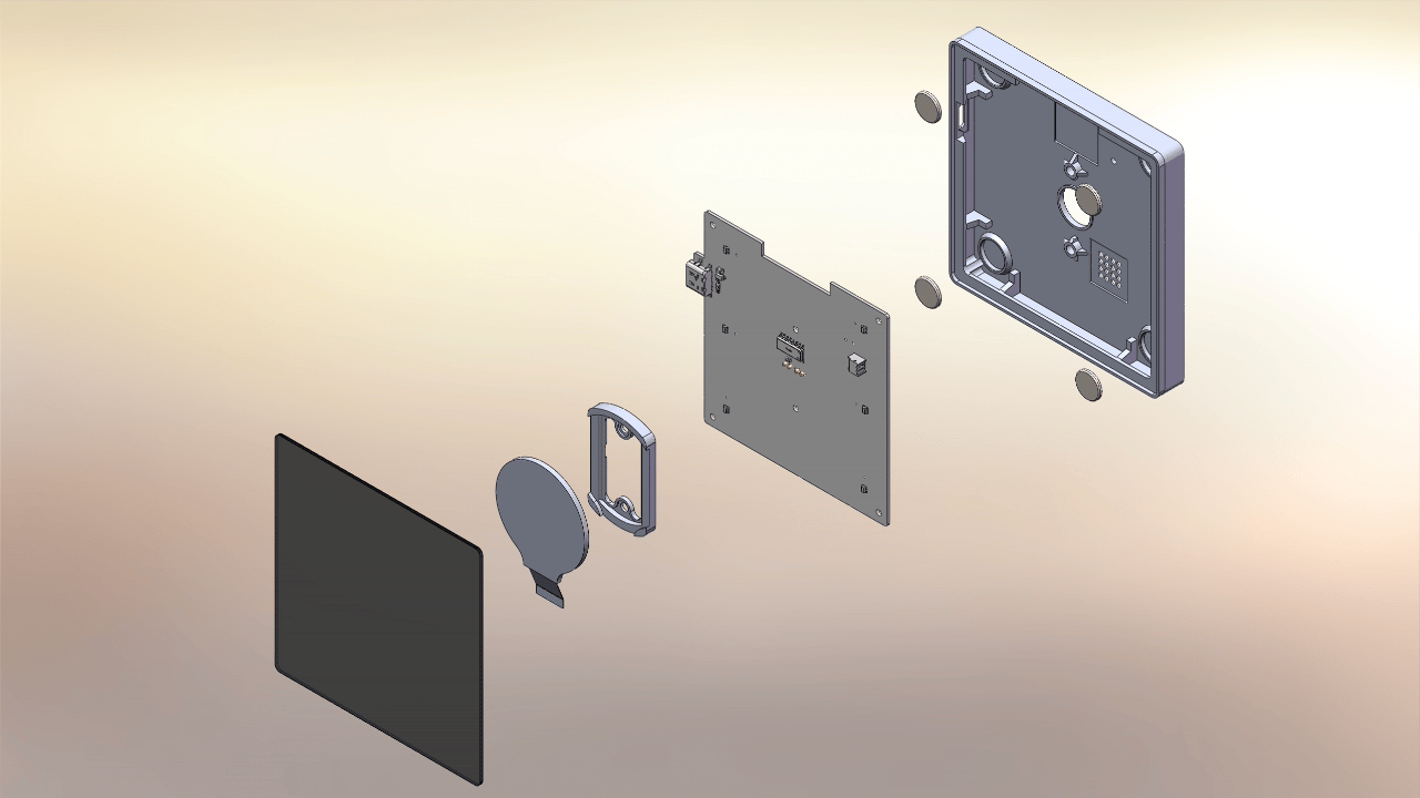

3D 展示
3D 文件已上传至附件,有需要可自行下载!
