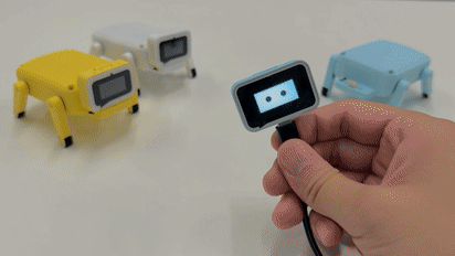

ESP-Hi 是一款基于 ESP32-C3 的 超低成本 AI 对话机器狗。通过接入大语言模型(如小智 AI),可以实现智能对话功能;内置水银开关可以感知晃动,实现唤醒和动作控制;集成了一个 0.96 寸的彩屏,用于显示表情,机器狗已实现十数种动作。通过对 ESP32-C3 外设的充分挖掘,仅需最少的板级硬件即可实现拾音和发声,同步优化了软件,降低内存与 Flash 占用,在资源受限的情况下同时实现了唤醒词检测与多种外设驱动。

ESP-Hi 这款 AI 玩具内置了一个水银开关,可以感知晃动的速率,从而实现唤醒/打断对话/执行动作等。
  • 机械狗功能

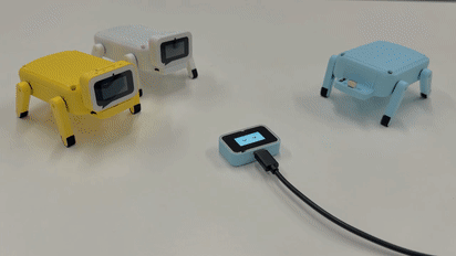

ESP-Hi 通过 USB Type-C 接口连接舵机底座后,就可以变身为一个 AI 机械狗,在机械狗控制组件中已实现数十种动作,此外,机械狗底座集成了电池管理功能。

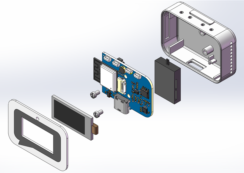

ESP-Hi 本体采用层叠式设计,本体由一块 ESP-Hi MainBoard PCB(板厚为 1.2mm)、两个 3D 打印结构件(一个外壳、一个遮光消噪结构件)、一块正面亚克力面板(厚度为 1mm)组成。

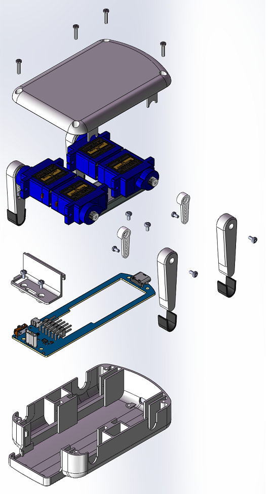

ESP-Hi 机器狗底座部分由一块 ServoDogBoard PCB 板、4 个 3D 打印零件、一块 702040 500mAh 锂离子电池、4 个 180 度 SG92R 舵机组成,3D 结构爆炸视图如下:

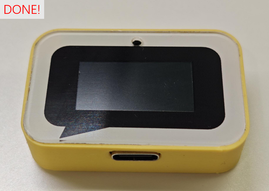

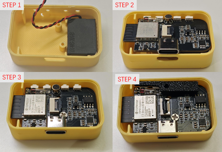

本体结构件较少,装配时先将扬声器固定在结构件上,然后将 PCB 固定到打印外壳上,注意天线与外壳的距离很近,装配时请先将左侧和顶部嵌入外壳中,然后利用3D打印外壳韧性将 USB 口放入外壳中。
装配完成图:
由于 PCB 和打印面板间还有较大的空隙,因此必须使用遮光消噪结构件来降低麦克风拾音噪声。

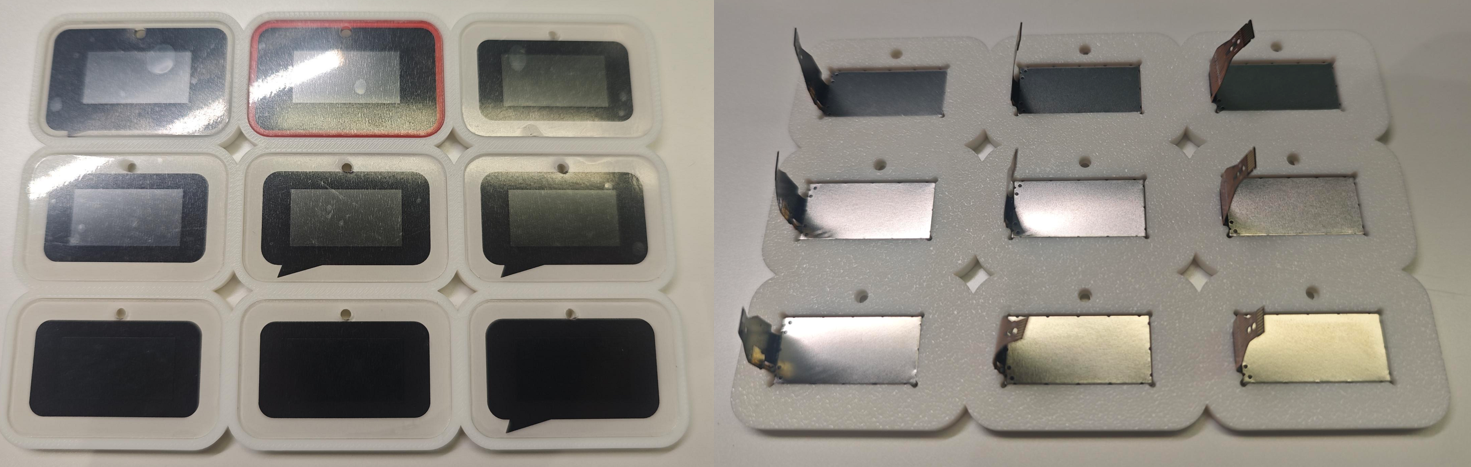

显示屏需要粘贴在亚克力面板上,为避免徒手贴歪,在附件中提供了一个屏幕辅助粘贴治具,推荐先将屏幕固定到治具上,然后粘贴屏幕并取下。

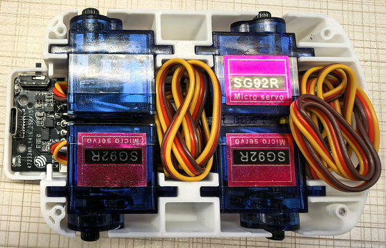

机器狗底座装配
在装配前需要事先准备好所有 3D 打印件。

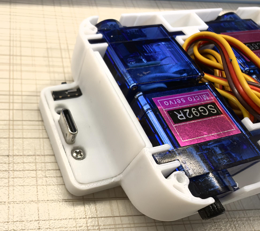

第一步:将 PCB 板、电池和四个舵机依次装入底部外壳中,装配后的效果图如下:

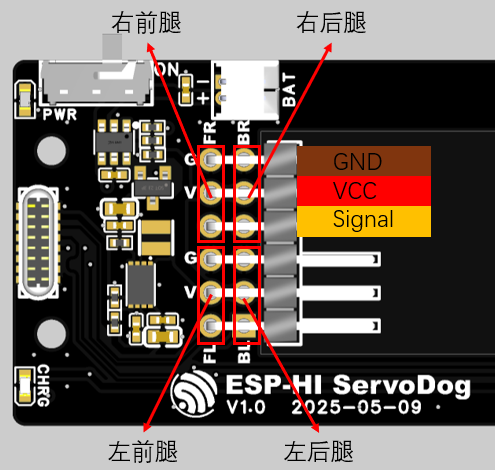

需要注意:装配舵机时,舵机的引脚顺序别接错了,请按照 PCB 板上的丝印标号进行插接,装配示意图如下:
第二步:装上 PCB 前盖板,效果如下:
第三步:装上外壳上盖。

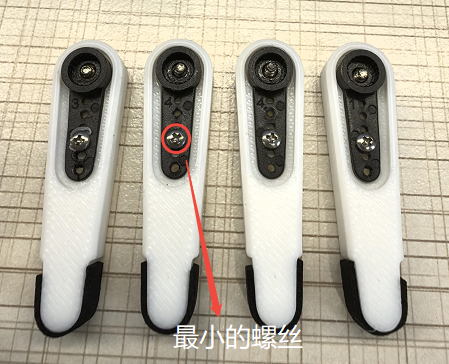

第四步:将舵机配件包里最小的舵臂用最小的螺丝固定在 3D 打印腿上,效果如下:
第五步:也是最后一步,将腿装在舵机上,并用螺丝进行固定。

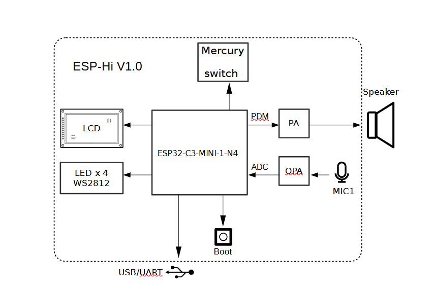

ESP-Hi 硬件部分主要包含电源管理、MCU、音频、显示和舵机机械狗五个部分,总体硬件框图如下:

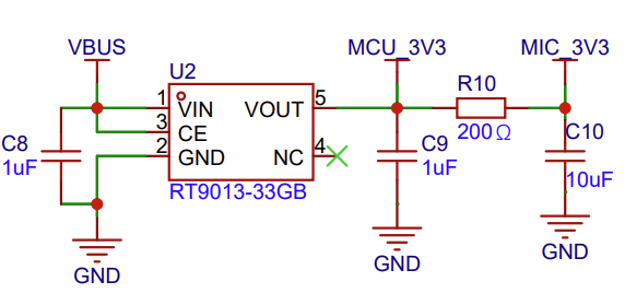

供电方式
ESP-Hi 使用 USB-Type-C 供电,使用 RT9013 将电压降低为 3.3 V 电压供 MCU 与音频使用。由于 ESP32-C3 Wi-Fi 发包时瞬态电流较高,可能会影响麦克风音频播放与拾音效果,因此推荐使用负载调整率尽可能低的 LDO 或者 DCDC 芯片。为了防止电源噪声引入麦克风端,需要添加额外低通滤波电路分离麦克风与 MCU 电源轨

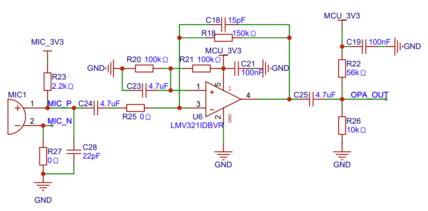

音频
ESP-Hi 拾音采用驻极体咪头作为拾音设备,使用跨阻抗放大器将驻极体麦克风的输出电流转换为输出电压,经过电阻偏置后送到 ESP32 的 ADC。由于 ESP32-C3 的电压采集范围约 0 ~ 1 V,放大倍数请根据所选用咪头实际的灵敏度调整 R18。

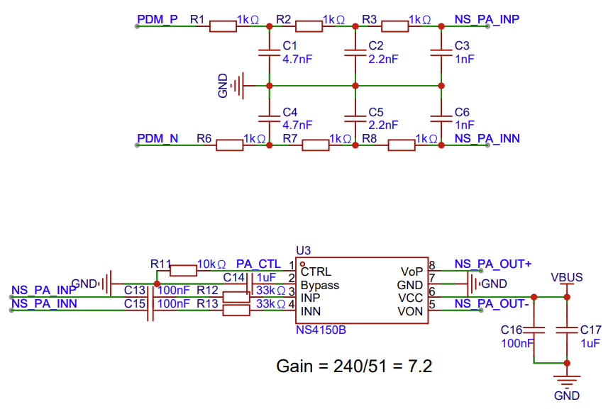

发声部分采用 I2S-PDM 信号直出,为了避免 Wi-Fi 传输对输出信号的干扰,采用差分的方式进行传输。经过 RC 滤波后经音频运放 NS4150B 放大输出,输出的放大倍数设定为 7.2 倍。

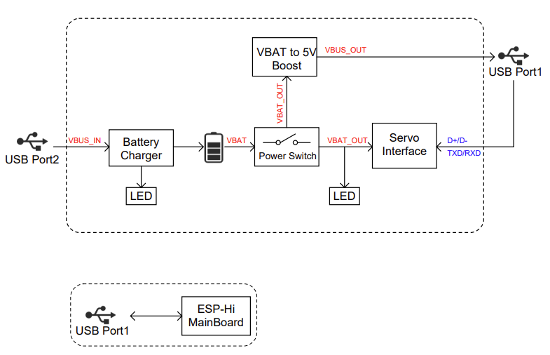

机械狗底座电路设计
舵机机械狗底座由四个舵机构成,同时集成了电池管理功能,舵机控制线通过 USB-C 直连到 ESP-Hi 本体。舵机由电池直接供电,底座对本体供电由电池电压泵升到 5 V,从而避免了舵机在执行动作时,电池电压波动对系统的影响。
底座硬件框图如下:
电池电压升压电路
由于舵机直接由电池进行供电,为防止舵机工作时电压不稳定影响 ESP-Hi 本体的正常工作,需要将电池电压升压至 5V 后再供给 ESP-Hi 本体,升压电路如下:
电源开关电路
舵机工作时电流较大,尤其是 4 个同时工作时,而额定工作电流大的拨动开关体积都偏大,无法满足机器狗的结构设计。因此,在本项目中采用小开关和一个 MOS 组合的开关电路,具体电路如下:

2.舵机底板USB CC1/CC2 线需要分别接一个 5.1K 电阻对地。否则使用 USB C-C 的线无法正常充电。
