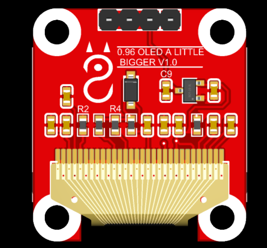

通用的0.96寸I2C 四针OLED 屏幕模块,和tb 同款模块的螺丝孔位一致,PCB 尺寸稍微大了几毫米,正好适配老王店里的屏。

老王那款0.96 寸OLED 屏幕的玻璃面积比tb 模块上的大一点,虽然我本来的目的并不是这个,但是增大PCB 尺寸之后倒是正好适配了。

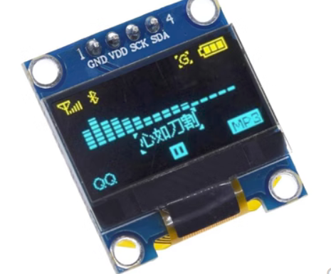

螺丝孔位对照tb 上的同款0.96 寸OLED 模块,就是下面这款:
PCB 面积比这个成品模块大了几毫米,因为从上面图里也能看出来,这模块的四个螺丝孔相当的靠边。实测最窄的地方只有0.6mm,而且孔径是2.8mm。我把孔径增大到了3mm,孔壁1.5mm。

电路没什么好说的,差不多都标准化了,经过验证OK。
所有电容都可以随便塞个104 上去,用起来没觉得有问题。我记得标准电路图上电荷泵的升压电容C1 和C2 好像是2.2uF 或者1uF,喜欢讲究的人可以换上。R2 电阻我用了560K,详细得可以看电路图上的说明,取值范围还是挺大的,怎么方便怎么来吧。R4 和左边一个电阻是I2C 总线的4.7K 上拉。剩下的电阻都是10K 上拉。
