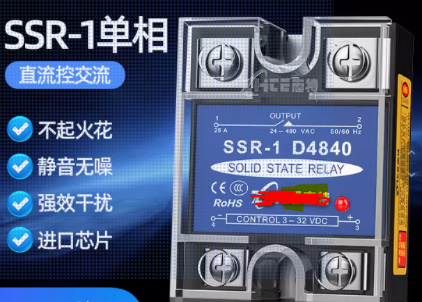

有两路加热系统,一路接固态继电器用于加热适用于大功率加热器,保持养殖箱的温度保持在合适的区间内,一路板载的固态用于200w以内的加热灯。

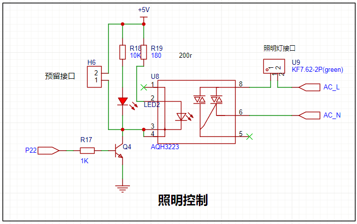

  • 采用aqh3223光耦隔离微型固态继电器,能实现强电弱电隔离,保证单片机安全

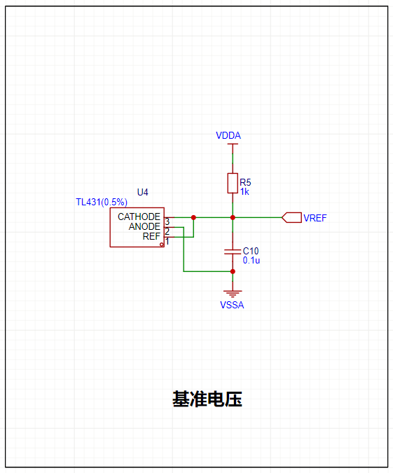

  • 采用TL431为ADC检测电路提供电压基准

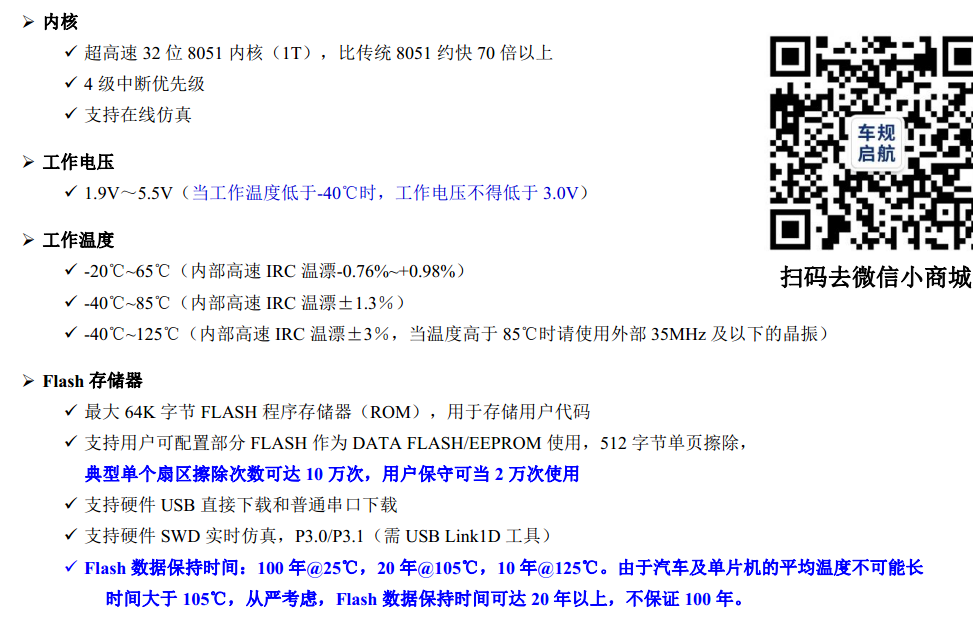

本项目由以下部分组成,电源部分、主控部分、加热部分、照明部分、温度检测、光照强度检测、温度报警、RTC实时时钟等电路

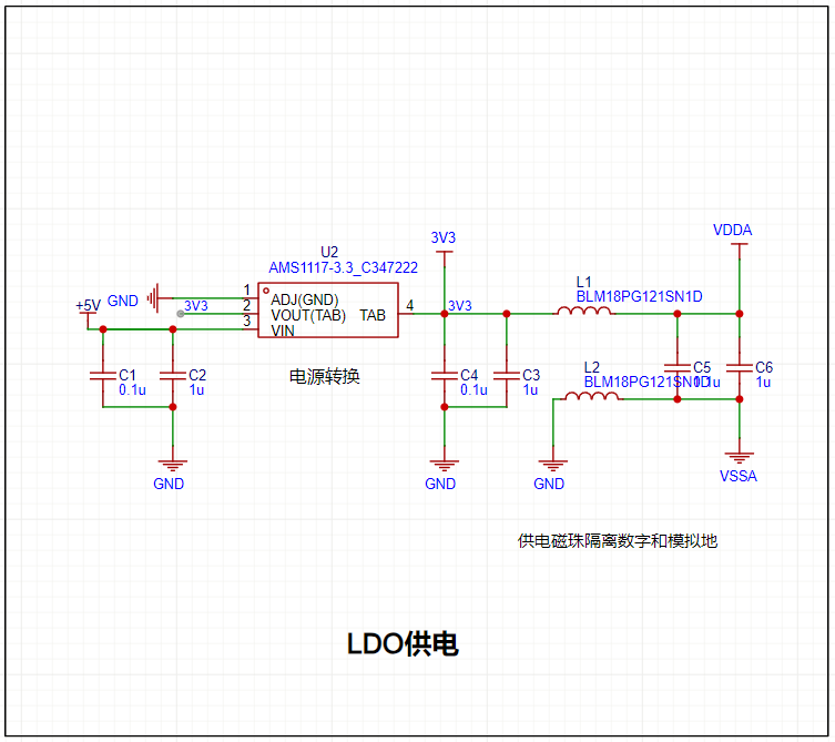

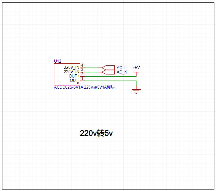

电源部分
交流220v转5v
5v转3.3v和数字供电和模拟供电用磁珠进行隔离
主控采用stc内核超快的,性能超强的AI80C51U
基准电压是由TL431提供的

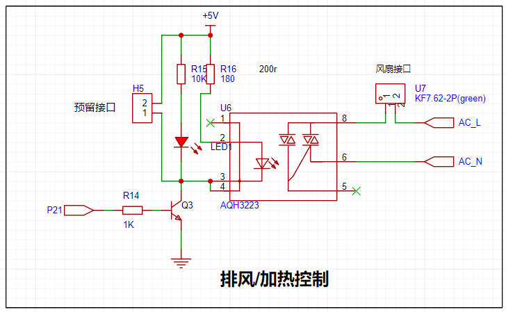

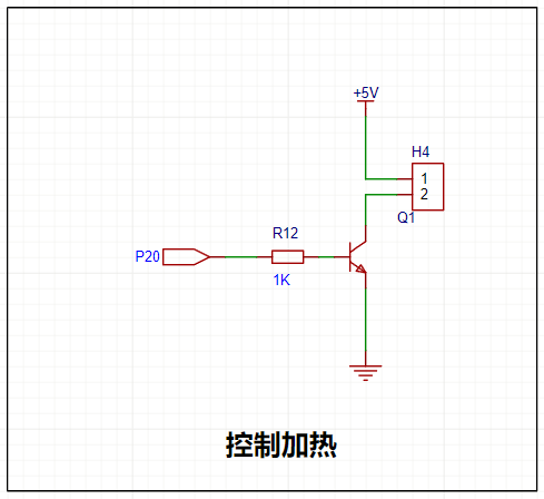

加热驱动电路有两路,一路小功率的200w以内,一路是驱动固体继电器的(一般都在10A左右,也就是2kw)
小功率用AQH3223隔离固态继电器,隔离强电保证系统安全。
大功率驱动固态继电器比较简单,
大功率固态继电器
照明电路,一般驱动LED灯,功率比较低,采用AQH3223隔离固态继电器,同小功率加热一样

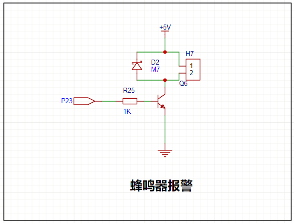

报警电路,用的是有缘蜂鸣器,简单实用。

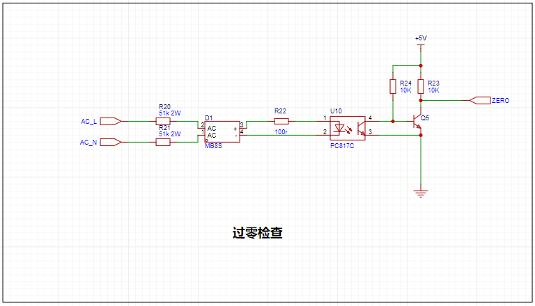

预留了一路过零检测电路,用于无闪烁控制加热灯的功率,

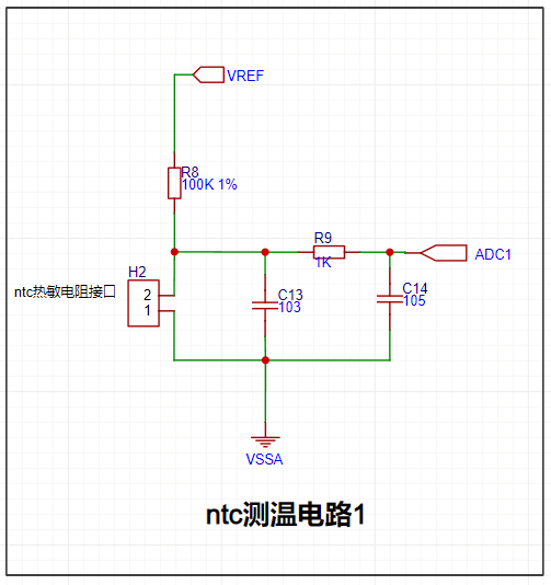

温度采集

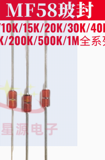

测量温度选择NTC热敏电阻(型号是MF58 100K 1%精度 B值3950)
‌‌NTC热敏电阻是一种传感器电阻,其电阻值随着温度的升高而减小。‌ NTC热敏电阻,也称为负温度系数热敏电阻,是一种广泛用于各种电子元件中的传感器电阻.
为什么选择玻璃封装的,因为玻璃封装的NTC热敏电阻具有高稳定性和可靠性,能够在恶劣环境下使用‌.主要还是考虑在100度以上的情况使用.一般的3D打印的挤出头和热床也都是选用玻封的NTC热电阻.

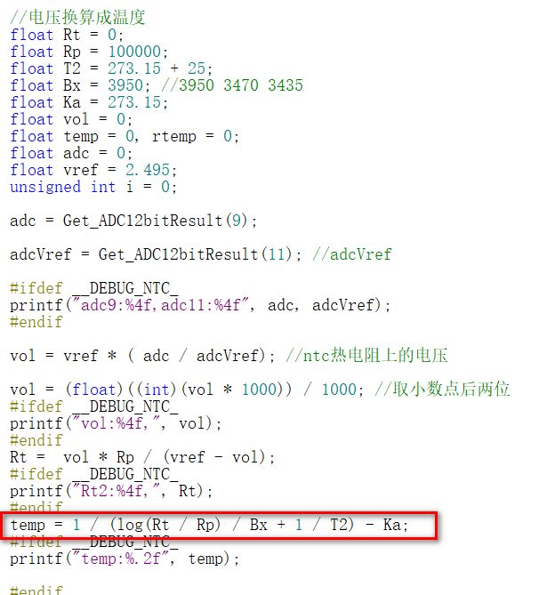

测量电路是选用主控自带的ADC读取NTC电阻的电压值,从而求出电阻值,通过公式算出温度值.
NTC热敏电阻的计算公式有Steinhart-Hart方程和B值法两种方法,本项目采用的B值方法:
Rt = REXP(B(1/T1-1/T2))
T1 =1/(ln(Rt/R)/B+1/T2)
这里T1和T2指的是K度即开尔文温度,K度=273.15(绝对温度)+摄氏度;其中T2=(273.15+25)
Rt 是热敏电阻在T1温度下的阻值;
R是热敏电阻在T2常温下的标称阻值;
B值是热敏电阻的重要参数;
EXP是e的n次方

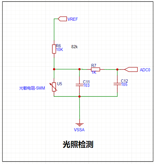

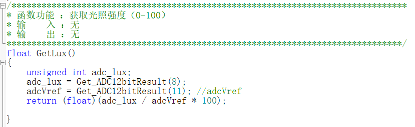

光照强度采集-光敏电阻电路和测温电路类似,

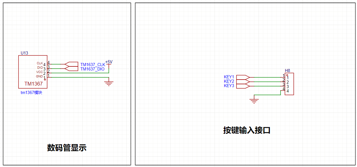

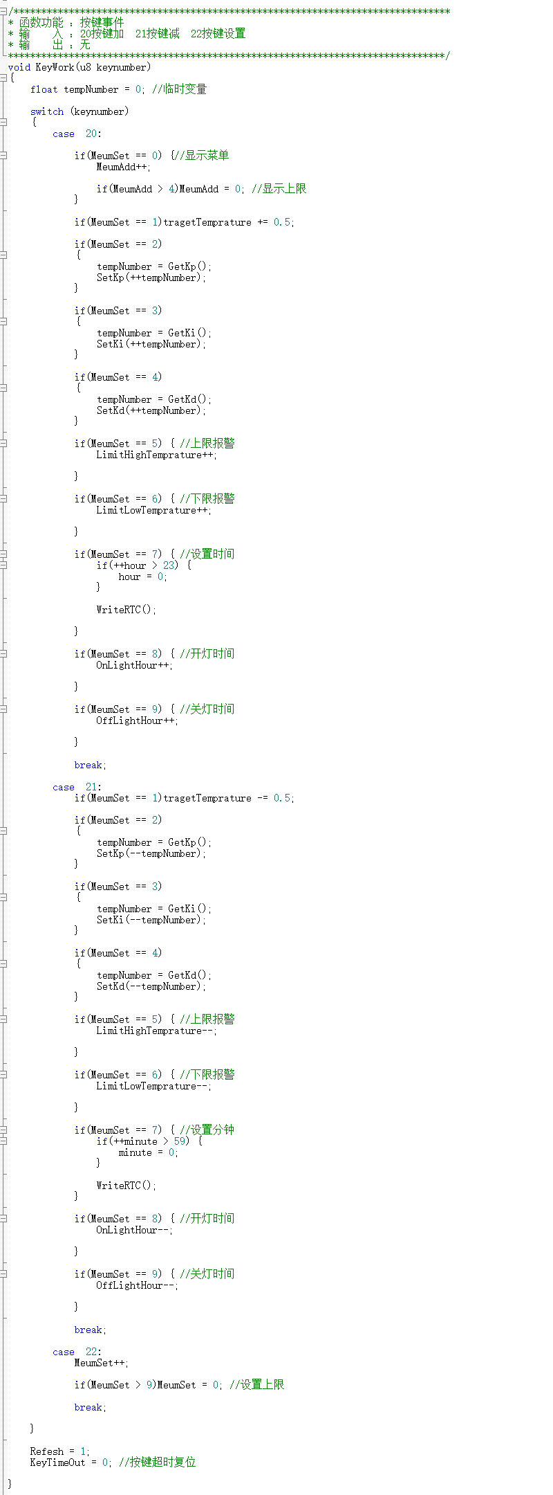

交互界面比较简单,通过三个独立按键设置和查看参数,4位数码管显示

温度测量:红框内是转换公式
光照强度检测

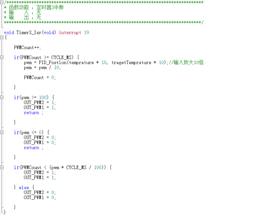

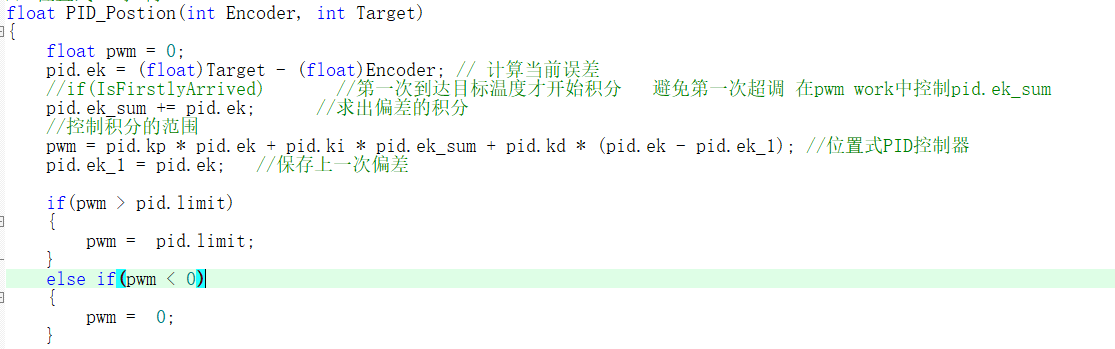

PID计算公式
定时实验模拟pwm信号输出
通过定时器检测按键和刷新数码管

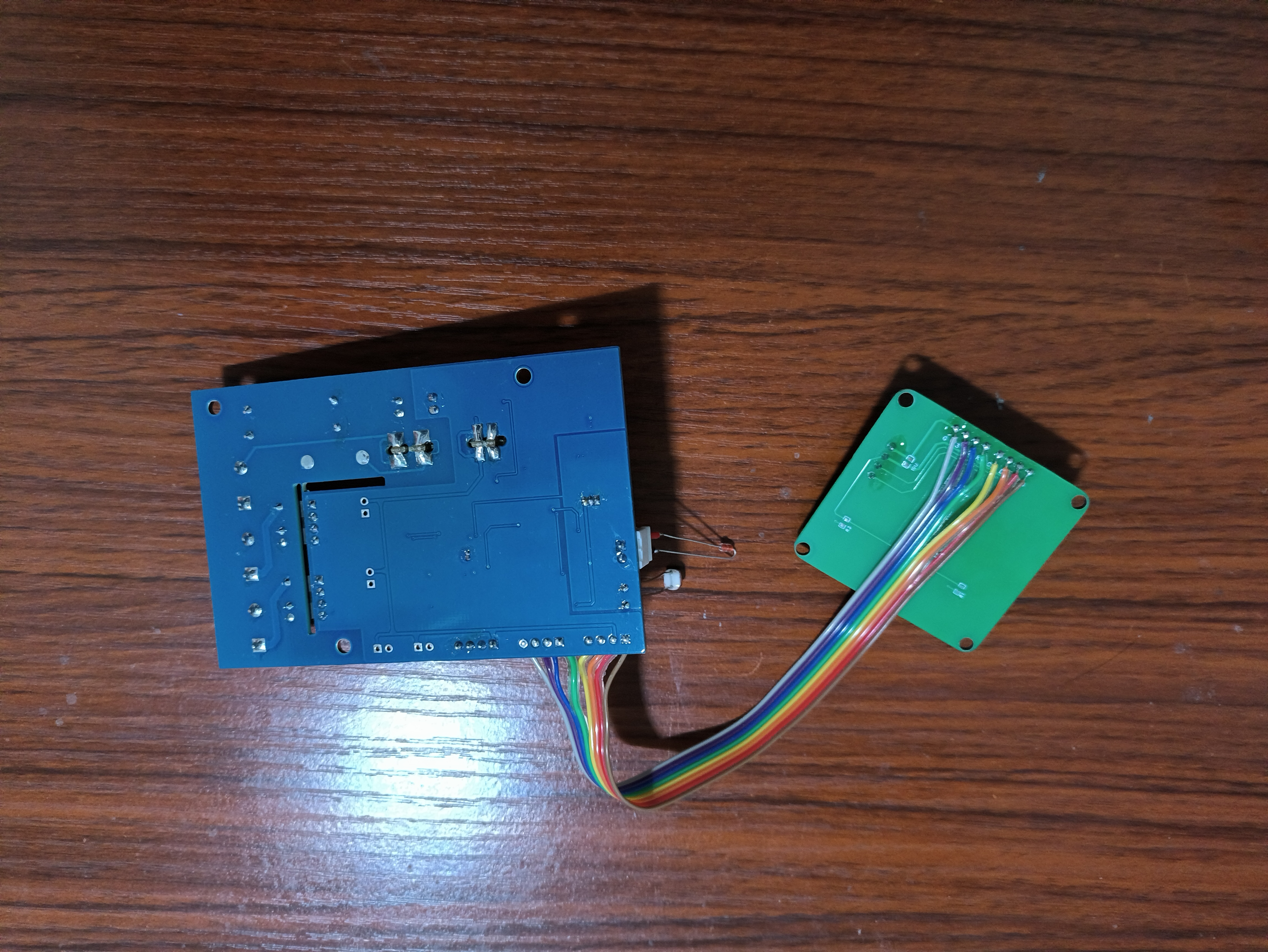

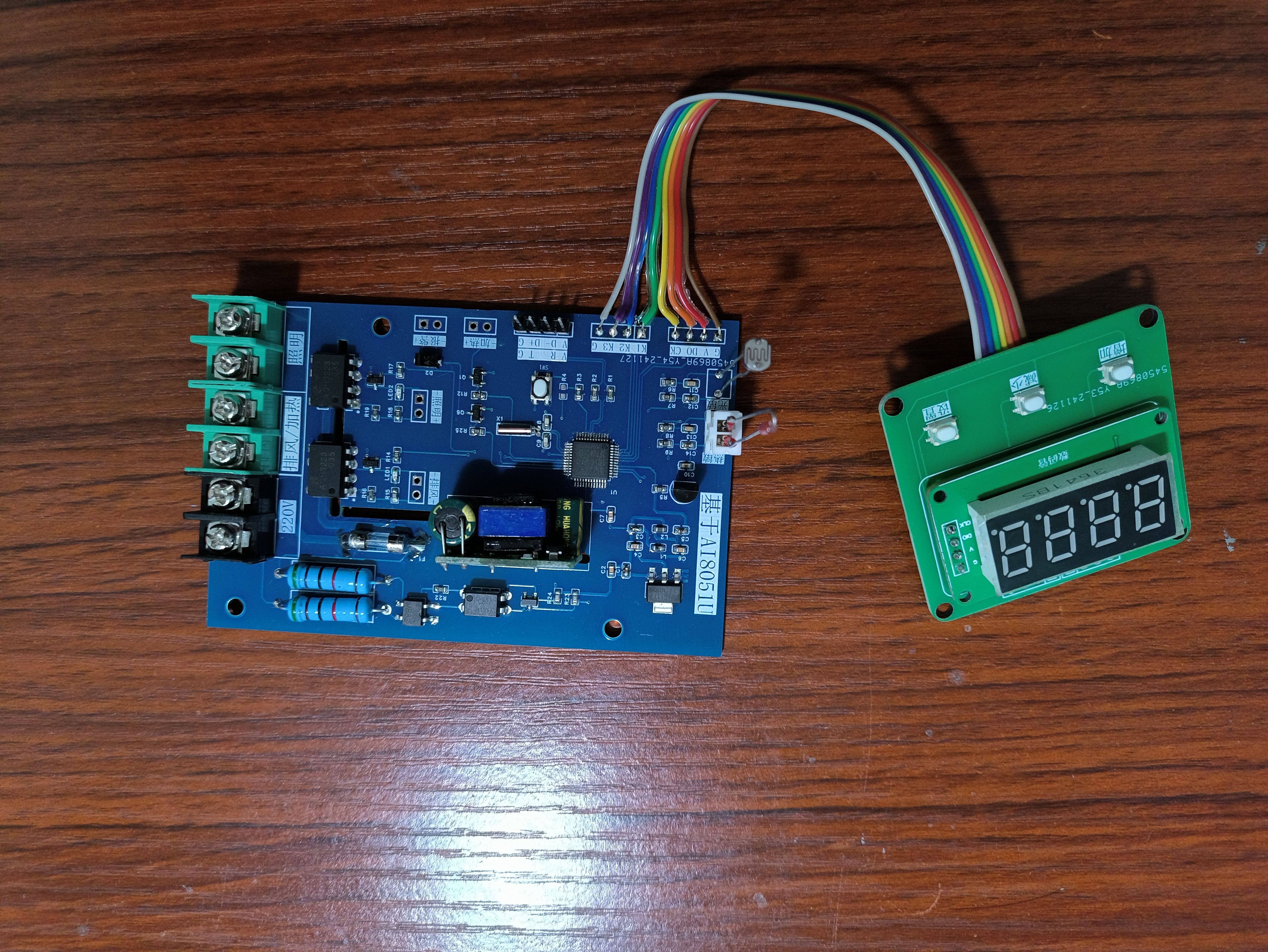

实物图
