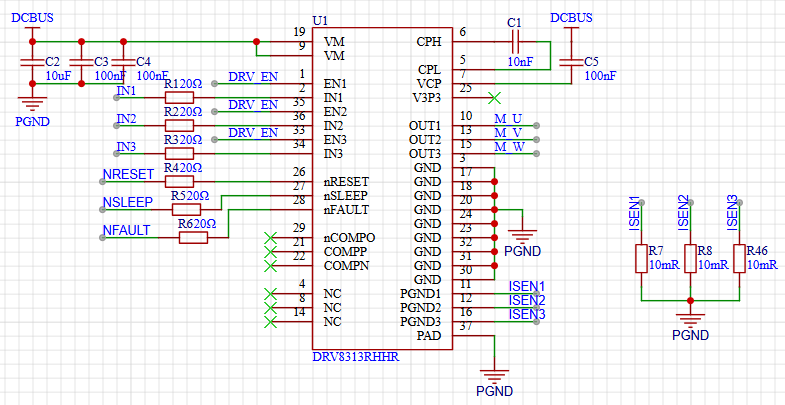

本驱动板适用于4008/4010云台无刷电机,使用不高于16V电压。主控采用STM32F103C8T6,驱动芯片为DRV8313/AT8313,最大电流2.5A,使用低侧电流采样,驱动板集成CAN收发器,使用CAN通讯控制。
项目参考自B站UP主:会飞的车_S的开源项目,在硬件上做出如下修改:

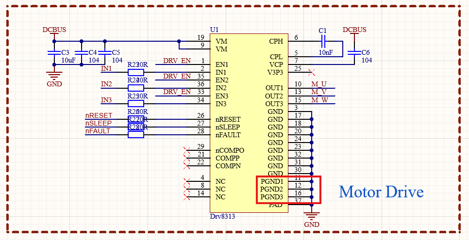

  1. 修改原本的母线电流采样为低侧电流采样,母线电流采样对运放要求较高,需要使用比常规放大器更好的PWM抑制功能的高精度双向运放,原设计采用INA240,价格比较高;低侧采样则对运放没什么要求,这里使用INA181。

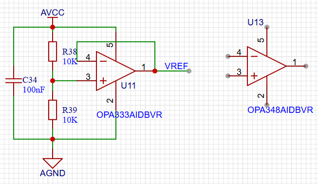

  1. 运放参考电压使用电阻分压加电压跟随器,降低阻抗。参考电压为1.65v,满足双向电流采样的电压偏置。可使用OPA333或OPA348,OPA348价格比较低。

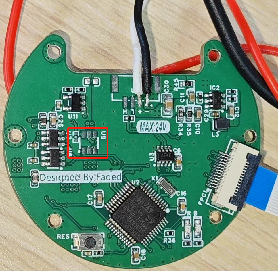

由于原本是画在一块方板子上的,后来改了圆板子,很多布局是直接复制过来的,也懒得修改了,看起来有些奇怪,但是能跑就行。
运放可以只焊接两个,即U相和V相,W相(红框内)可不焊接。
