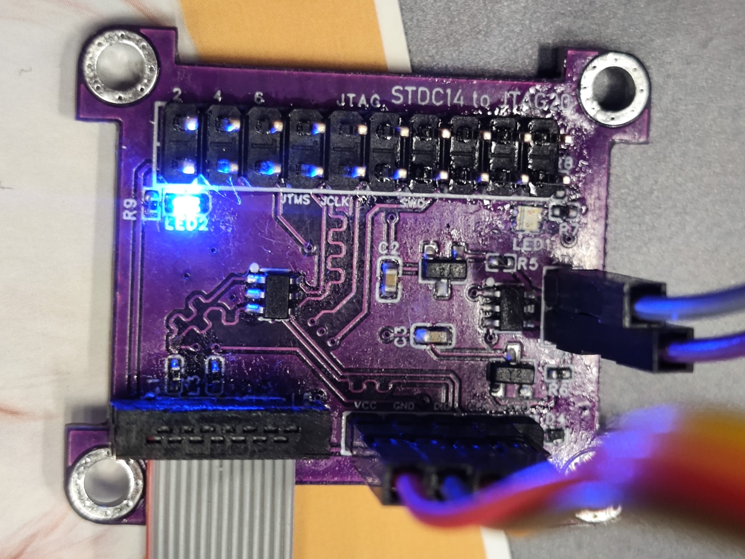

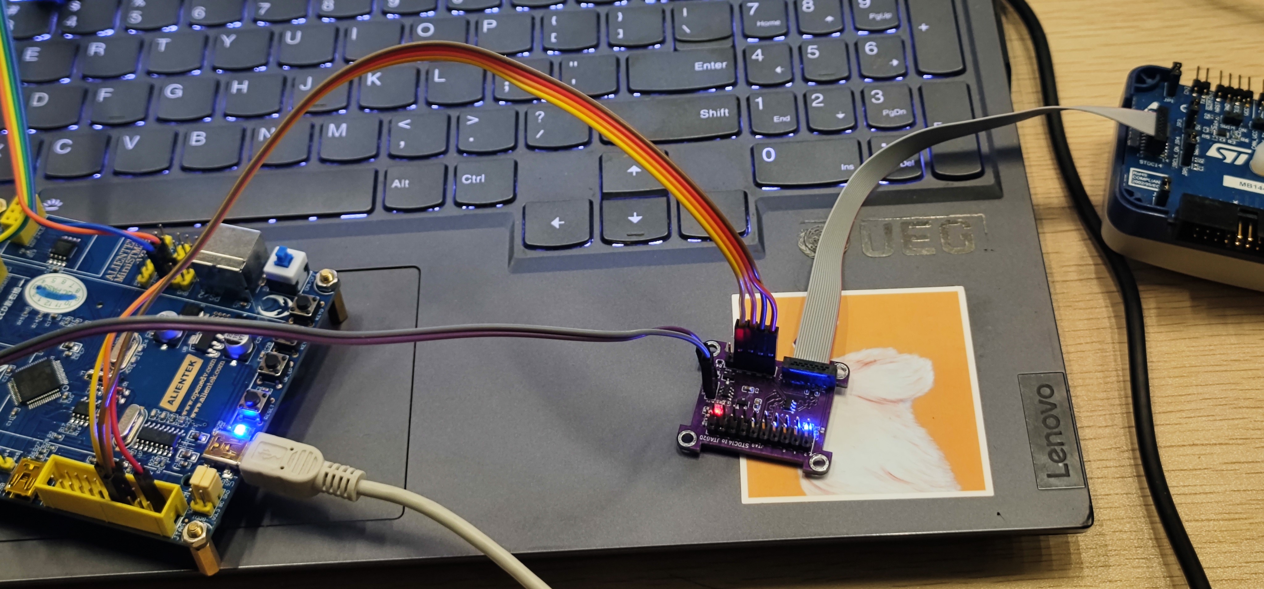

STDC14接口转JTAG的转接板, 依据STDC14的引脚定义引出5线SWD和UART接口.
很多开发板的T_VCC会引出3.3V, 所以没有做USB供电
特性
  1. 串口指示LED
  2. ESD和EMI保护
  3. 体积小

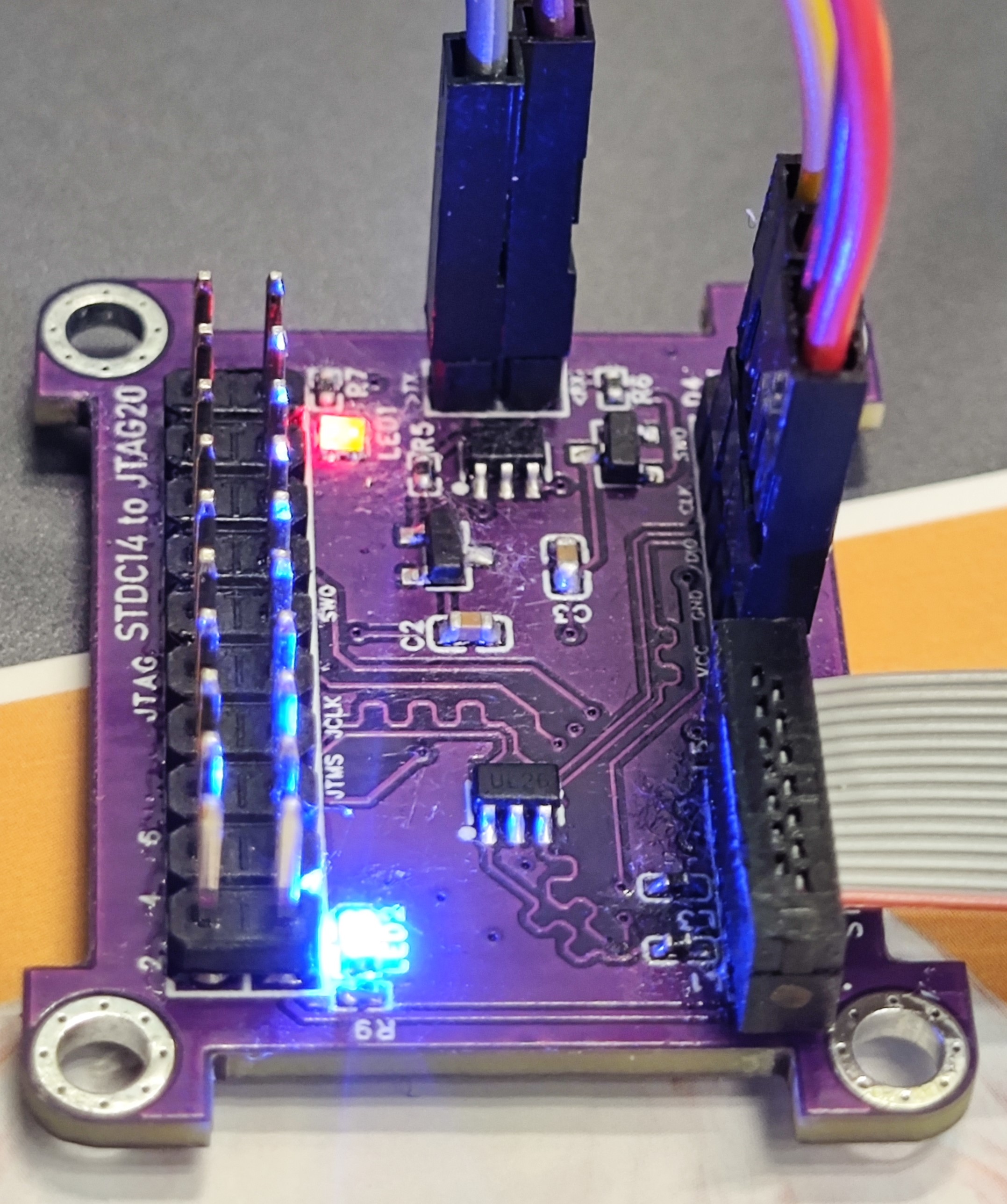

LED1为指示串口数据收发的双色LED, >TX引脚(STLink的RX, 连接到目标板TX)有数据时上半LED闪烁, <RX引脚(STLink的TX, 连接到目标板RX)有数据时下半LED闪烁.
JTMS/JCLK对和UART TX/RX对各有一组ESD二极管保护, 5线制SWD接口裸露的SWO引脚则由两个ESD二极管保护, 尽可能防止静电通过转接板窜入单片机和调试器. STDC14接口周围有磁珠保护JTAG和UART信号线.
作者的调试器是体积比较大的stlink-v3set, 因此尽可能减小PCB面积, 四周有可以用卡扣卡住的凹槽方便做3D外壳.
踩坑
0402电阻、ESD二极管和磁珠手工点锡膏很容易上多导致回流焊连锡
LED1和D2、D3容易被烫坏, 热风枪温度尽量控制在250度以下
焊好之后先给SWD的VCC/GND上3.3V电压(数字电源最好限流500mA-1A), 如果总电流不在0.9-1mA或者LED1不亮说明大概率有连锡或者脱焊. 总电流检查之后用万用表测一下D1-D4四个ESD二极管检查是否烫坏, 以及正反面各个电阻是否跟磁珠搞混.
