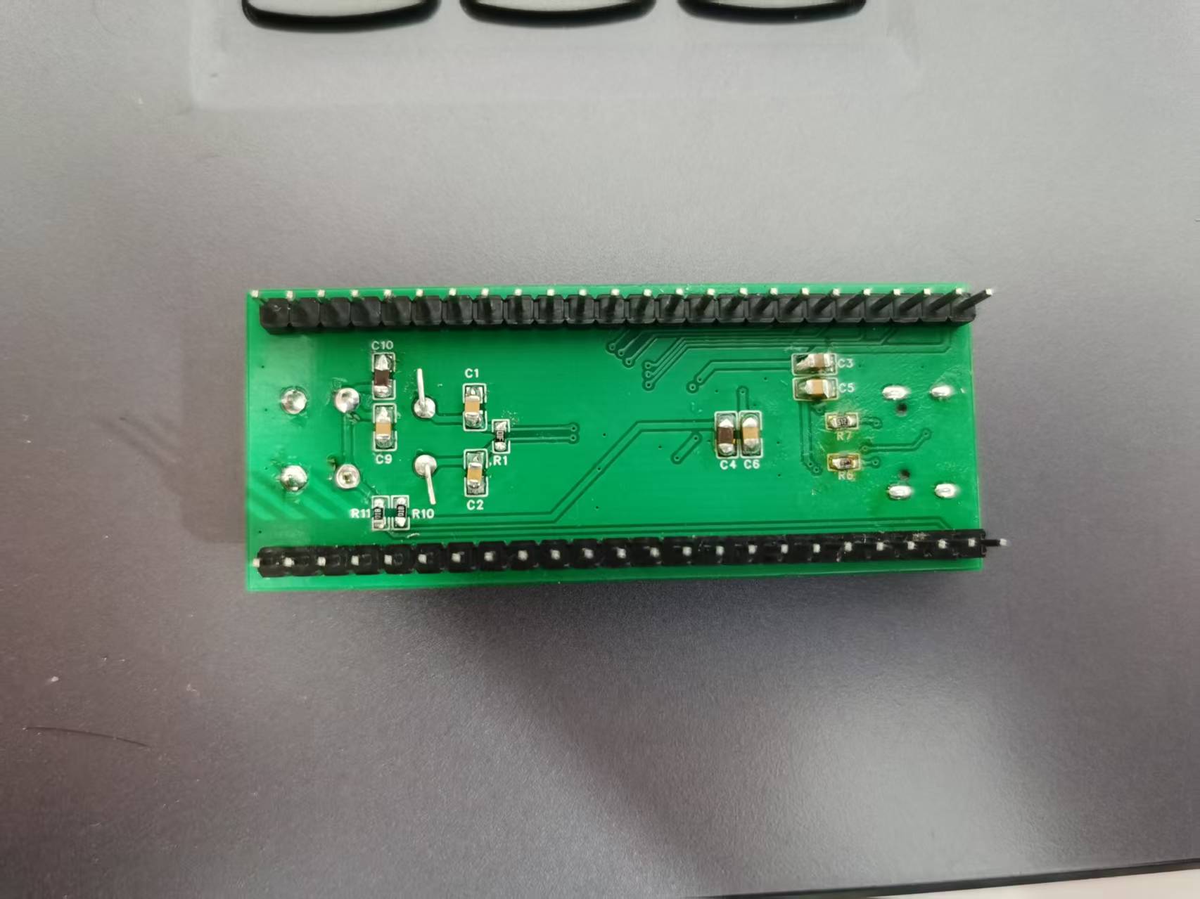

8051f340的最小系统板,使用TypeC接口供电,C2接口用于程序下载。
简介:8051f340的最小系统板,使用TypeC接口供电,C2接口用于程序下载。
复刻成本:20
创建时间:2025-01-11 21:51:08更新时间:2025-01-16 09:52:36
项目简介
8051F340最小系统板
项目功能
8051F340最小系统板,两排引脚间距为25.7mm,可直插面包板。
项目参数

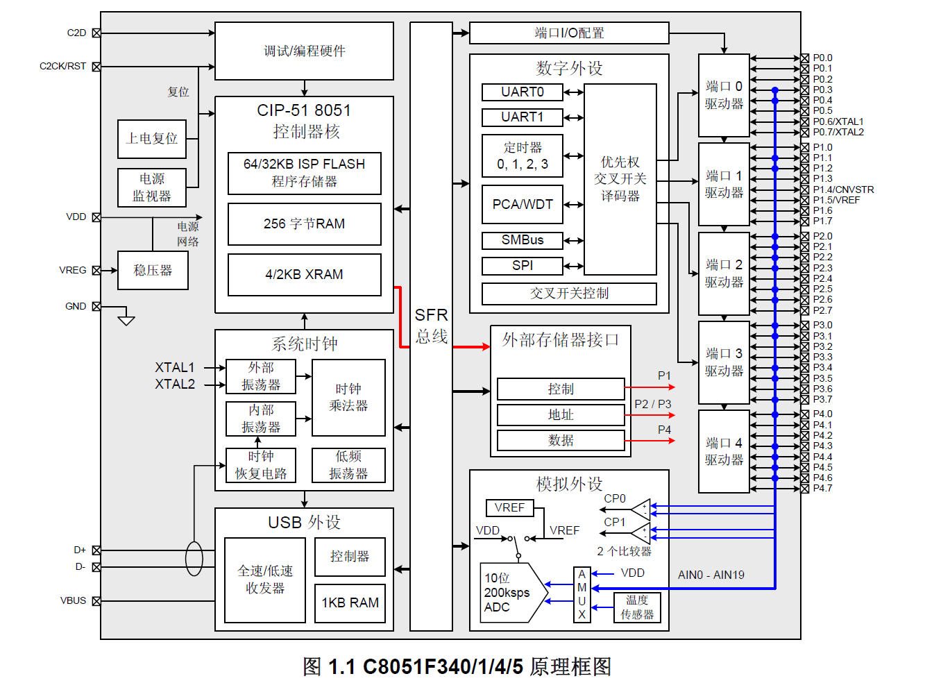

  • 本设计采用8051F340芯片,板子外扩3阁5V接口,两个3.3V接口,以及26个IO口,接口丰富可用于各种项目。
  • 本设计采用TypeC接口,方便易用,作为8051增强型芯片,支持USB进行传输。
  • 板载一个电源LED和两个IO口LED(330欧电阻亮度过高,建议更换为10K)。
原理解析(硬件说明)
电源电路:
采用TYPE-C-16P接口作为供电接口。在CC1和CC2引脚处加入5.1K下拉电阻,便于不同主机识别和配置。
调试电路:
使用8051F340的C2CK和C2D接口进行调试(需购买U-EC6下载器)

焊接注意事项
排针焊接时一定要正放,不然插不进面包板。芯片焊接时,不要加过多的焊锡。一定要做好芯片定位,焊完后引脚偏了就不容易再弄回去。TypeC塑料底座,焊接时温度不要太高。
实物图
