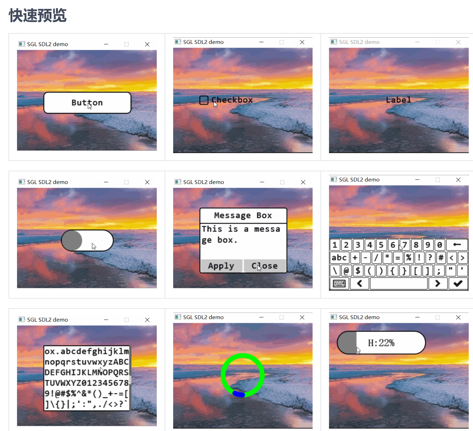

SGL图形库
该开发板主要想应用于轻量级GUI测试,众所周知,LVGL的效果非常炫酷,但同时内存占用非常大,对于我们这种超轻量级的MCU来说是不可能能应用的,那如果要现代化的GUI就没有办法了吗?有的兄弟,当然有的!往下看!
SGL图形库的移植和介绍在CW32官方微信公众号已有相关文章,这里不重复介绍,有兴趣的可以移步至官方。
SGL地址:
https://github.com/sgl-org/sgl
镜像仓库地址:(每天2点同步)
https://gitee.com/sgl-org/sgl

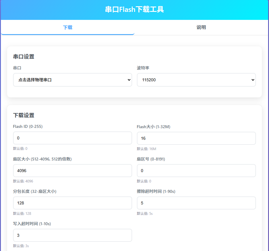

相关配套上位机
串口flash编程工具(CW32微信公号以开源)

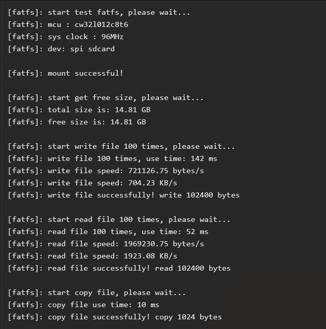

高速SPI性能测试图片
测试SD卡写入&读取速度
