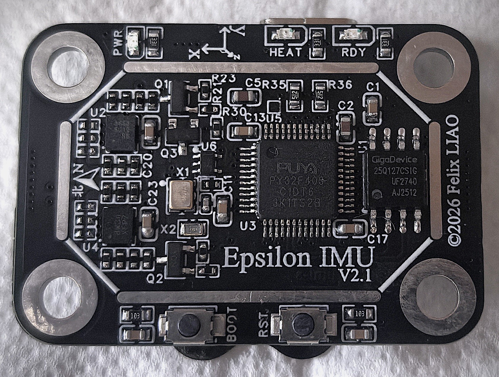

  • 传感器采用QMI8658B+SC7U22TR双六轴MEMS硬件方案,兼顾动态响应静态零偏稳定,同时可选配一颗磁力计;
  • 主控MCU采用普冉PY32F403芯片,低成本325DMIPS@260MHz极致算力,384KB大容量零等待Flash64KB全速SRAM,以及各种丰富的外设,可以轻松满足各种自定义拓展需求或者二次开发

  • 板载独立的MEMS温度补偿系统,时刻确保MEMS工作在最佳温度
  • 首次固件刷入后自动校准传感器零偏,自动存储校准值至Flash
  • 完成上位机手动校准后掉电自动保存无需每次上电频繁校准;

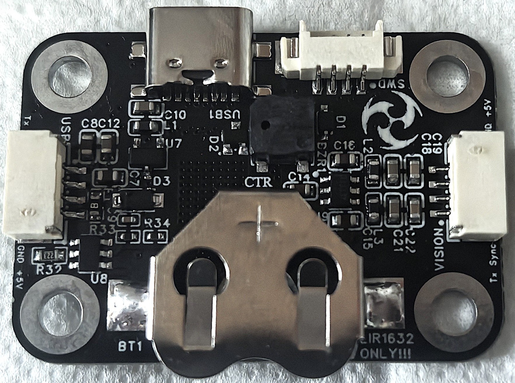

  • MCU与MEMS完全独立供电,同时两颗MEMS拥有独立的一分二LDO复用器由MCU控制,电源和信号组件完全分离的Layout设计,同时有预留屏蔽罩设计;
  • 三个LED指示灯分别提示电源预热运行状态
  • 5V@2A电源树VBUS设计有过压过流防反接保护,无须担心线序错误等偶发失误导致模块损坏

  • 机械安装M3孔位20*32,"CTR"点为准确的机械中心,两颗MEMS严格按中心轴对称
