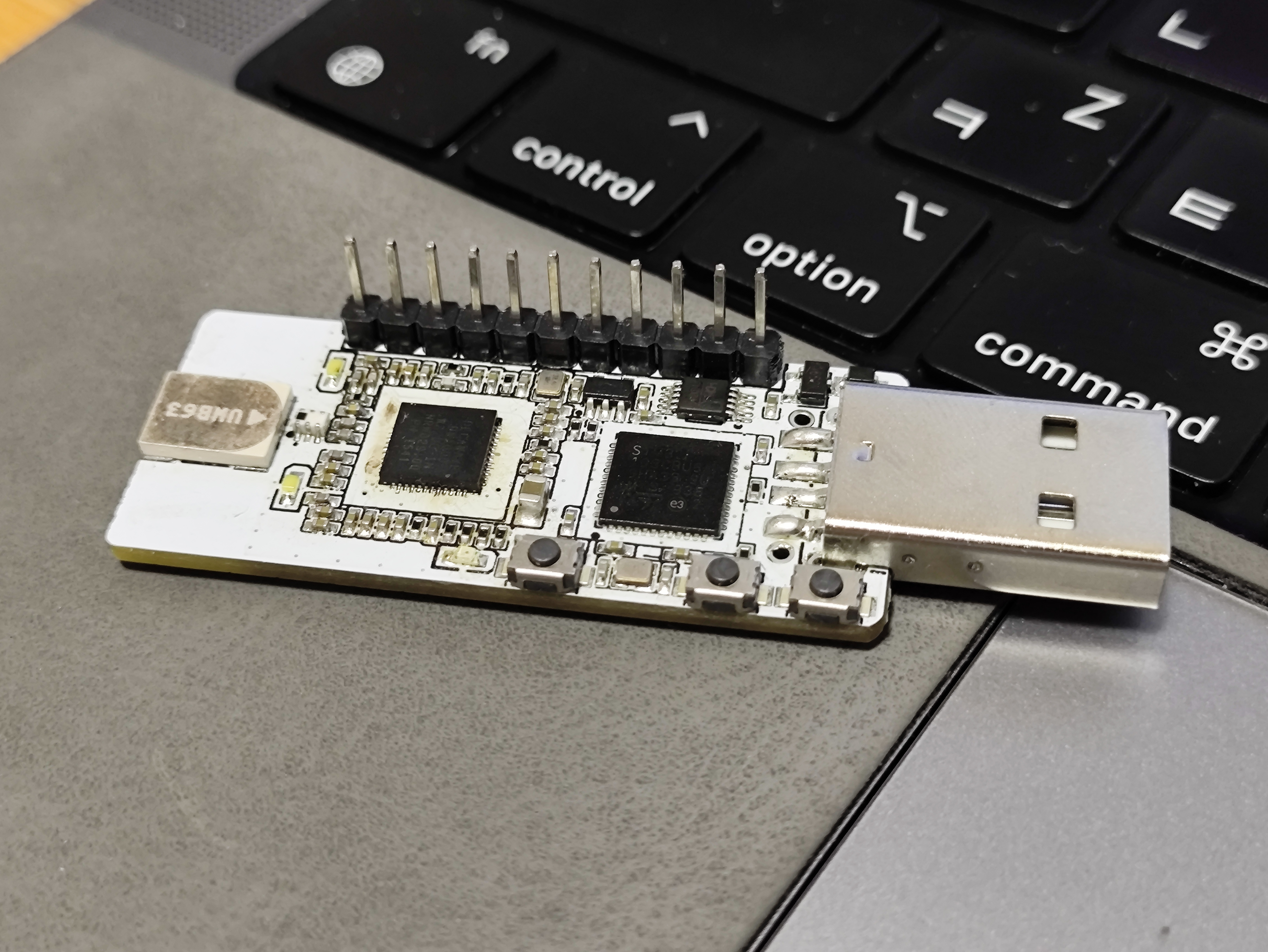

  1. 采用树莓派PICO板型,可焊接排针,也可作为核心板焊接在母板上;
  2. 采用STM32L431作为主控,更低功耗;
  3. 板载CH340X自动下载电路;
  4. 引出L431全部引脚,引出SWD和usart排针;
  5. 引出VBAT,可以使用电池供电。

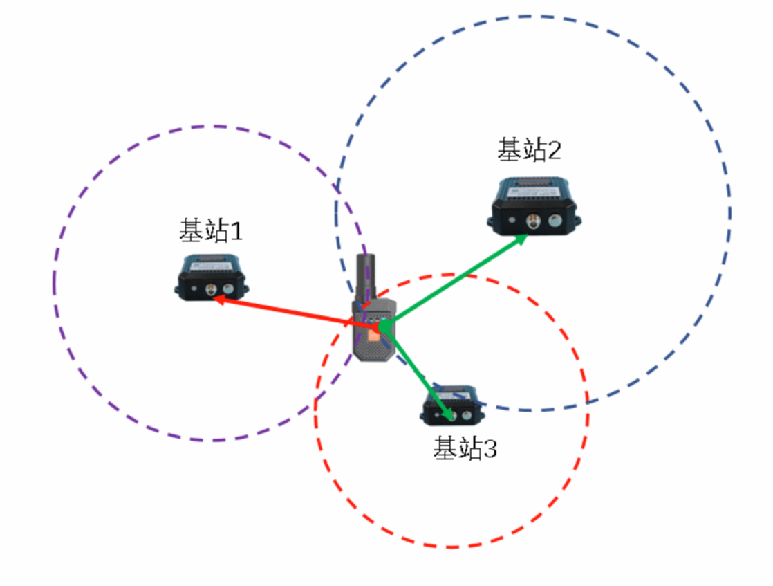

通过TOF测距法计算出基站与标签之间的距离,当标签和多个基站测距的时候就可以获得多个基站和标签的实时距离,然后我们以基站为圆心,基站到标签的距离为半径画圆圈,3个圆圈的交点就是标签此时的位置。
在实际的应用中3个圆圈因为测距误差是很难相交于一点的,只会相较于一个区域,这就是定位的误差,目前我们的定位精度可以做到10到30厘米。
