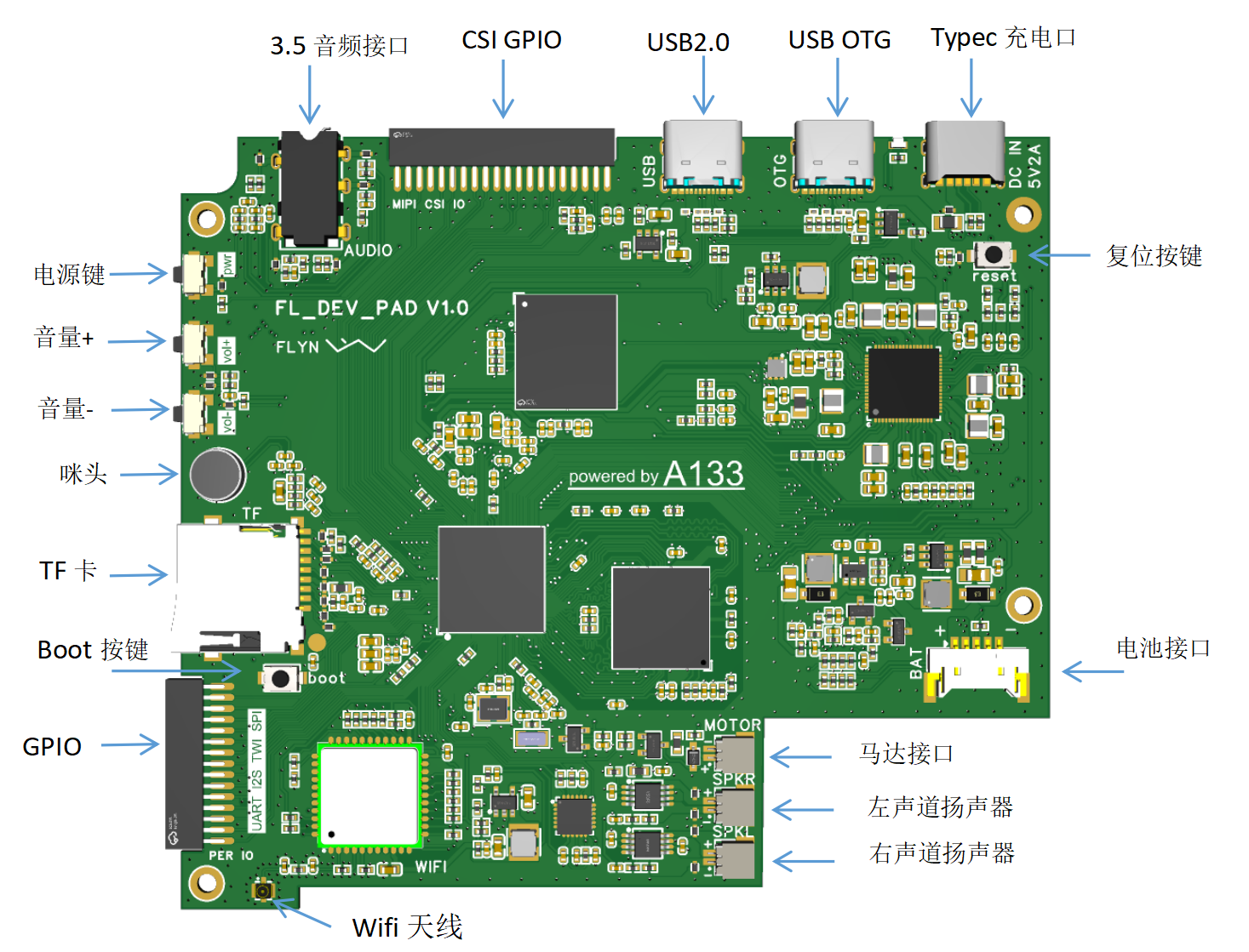

1.硬件

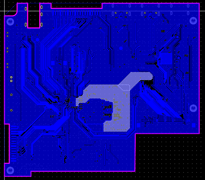

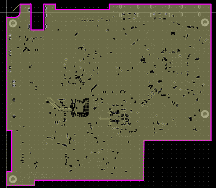

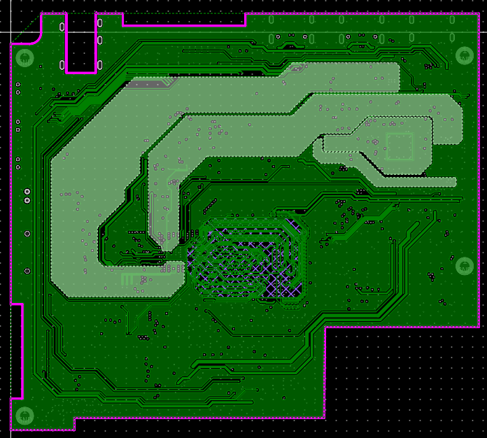

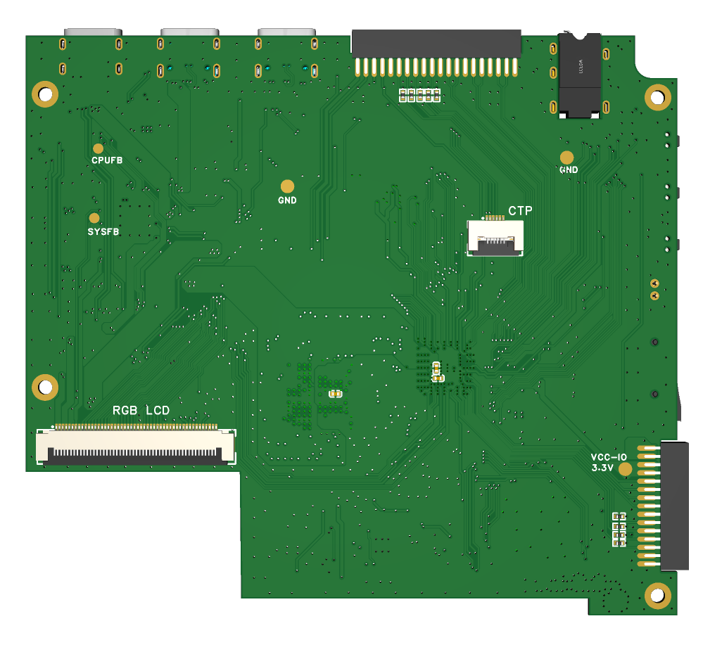

PCB按照嘉立创4层板免费打样规则设计,3313层压,1.2mm厚度,线宽线距3.5mil,过孔0.3/0.4,尺寸10x10以内。元件基本是布在正面方便贴片加工,背面是显示屏的fpc连接座。

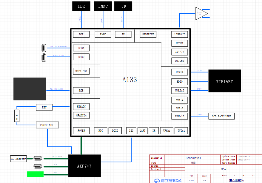

1.1框架
1.2结构

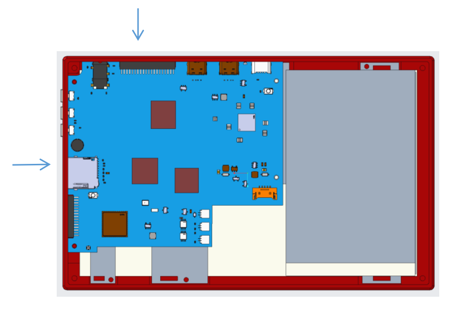

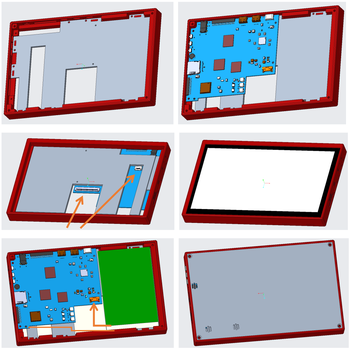

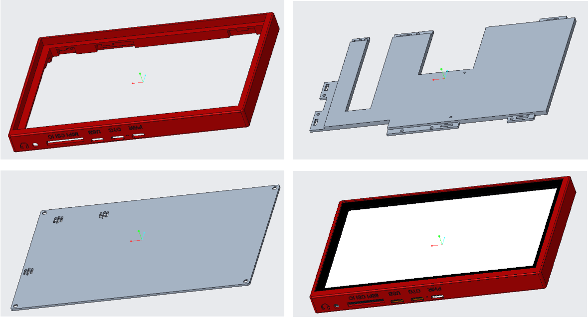

考虑到成本以及适应不同需求设计,外壳分为外框、中间层、背板三部分。外框采用PLA 工程塑料材质,具有较高的硬度,中间层采用X树脂 SLA光敏树脂材料成本低,背板如有散热要求可以用铝型材cnc,可直接贴在处理器和ddr上,想要低成本可以选择PLA或者SLA。
中间层扣在外框上作为PCB和显示屏的固定支架,觉得扣不牢的可以选择小螺丝继续固定。显示屏是直接卡在外框上的,背面和四周可以用双面胶粘住,注意装好后很难拆下来。请保证屏没有问题后再安装,这样设计的目的是让屏幕和外框齐平(建议外框颜色选择黑色和屏幕比较搭)。
PCB安装时注意图中箭头方向侧有突出部分,先往一个方向插入再利用外框的一点点弹性卡住另一边,过程有点困难,而且装好后比较难拔出来,建议先安装好PCB后再安装液晶屏,想要方便拆装的可以把外框的接口处槽开大点。

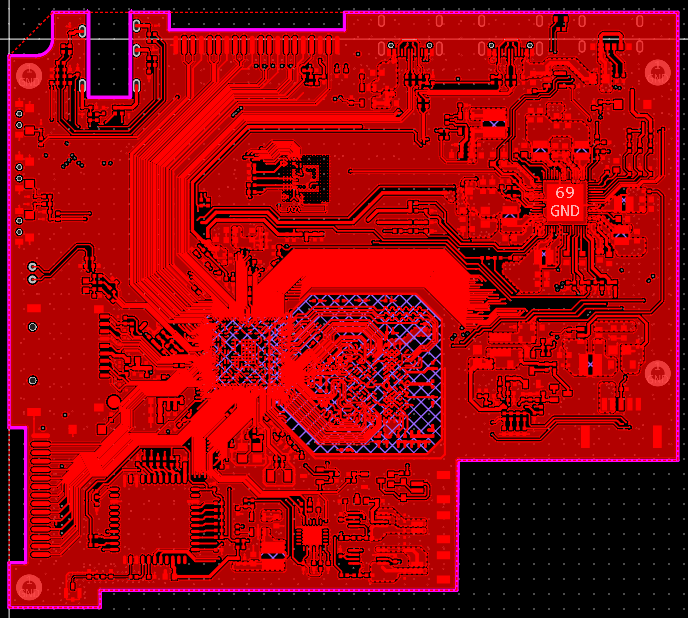

1.3布线
这里稍微讲下布线设计,为了能使用免费打样券,采用了4层板设计。主要难点在A133扇出和ddr走线,A133封装是0.5pitch的BGA,扇出走3.5mil线宽线距,为了走线有部分焊盘改成椭圆形,DDR尽量走了3W,而且免费层压结构最接近的是3313结构,走50阻抗要求线宽6.16mil,我用的是4mil阻抗上有偏差。层压为信号层-GND层-VCC层-信号层,DDR布线区域为信号-GND-信号-VCC。注意VCC-CPU和VCC-SYS等这些大电流的电压走线,要尽量粗和短,换层连接处多打过孔。布线前最好能找到一些官方的硬件设计指南资料之类的,有助于避坑确保一板过。

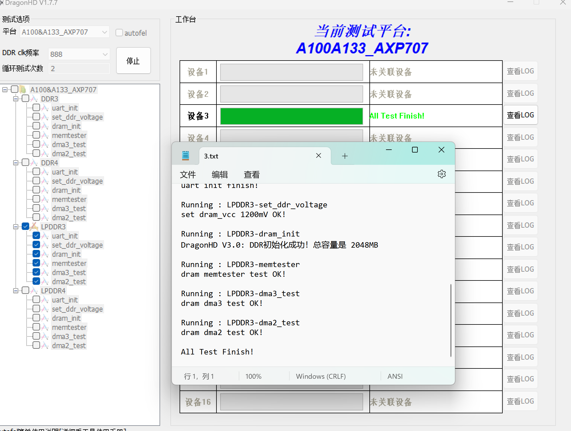

2.1DDR测试
拿到焊了部分元件的PCB板后,可以先通过DragonHD软件进行ddr测试,通过USB OTG接口连接到电脑,打开DragonHD选择A100&A133_AXP707,LPDDR3频率888,点击启动按钮后按下板子上的复位按键即可开始测试。

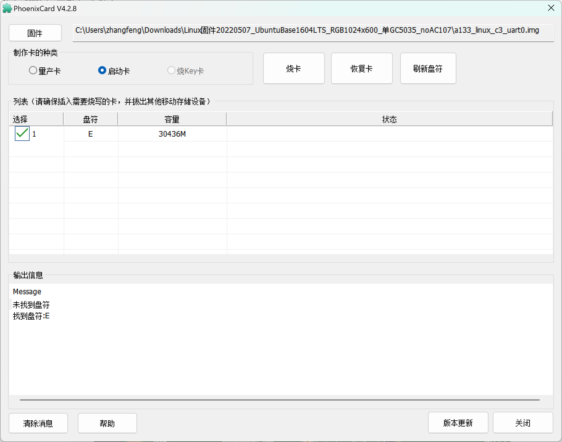

我用的是PhoenixCard软件,将镜像文件烧入到TF卡中来启动,内置的EMMC尚未使用。将TF卡插入电脑,打开PhoenixCard选择好对应固件后,先点击恢复卡来格式化TF卡,再选择启动卡点击烧卡即可。

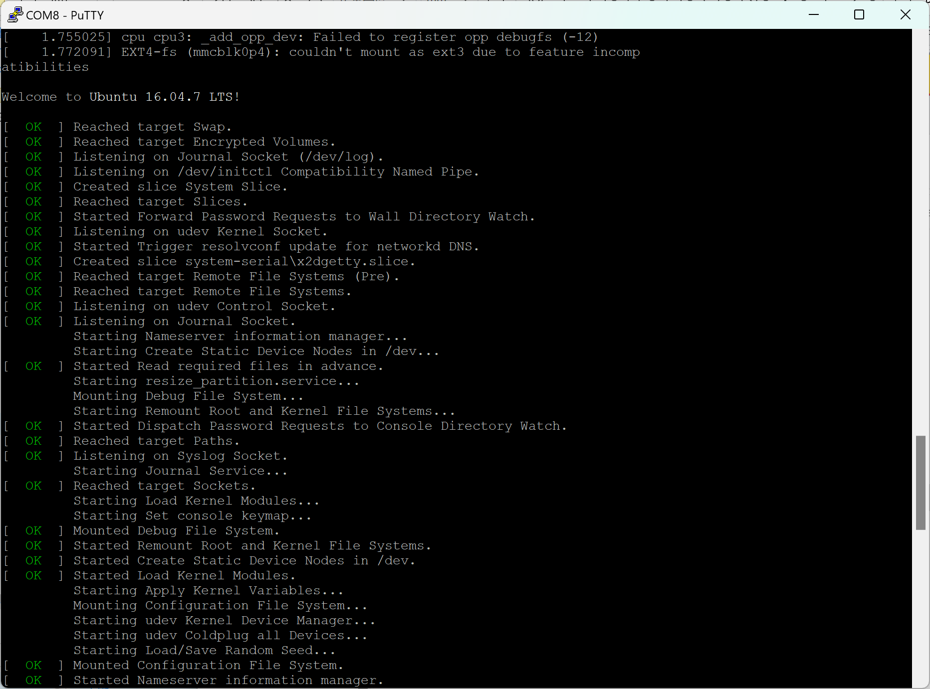

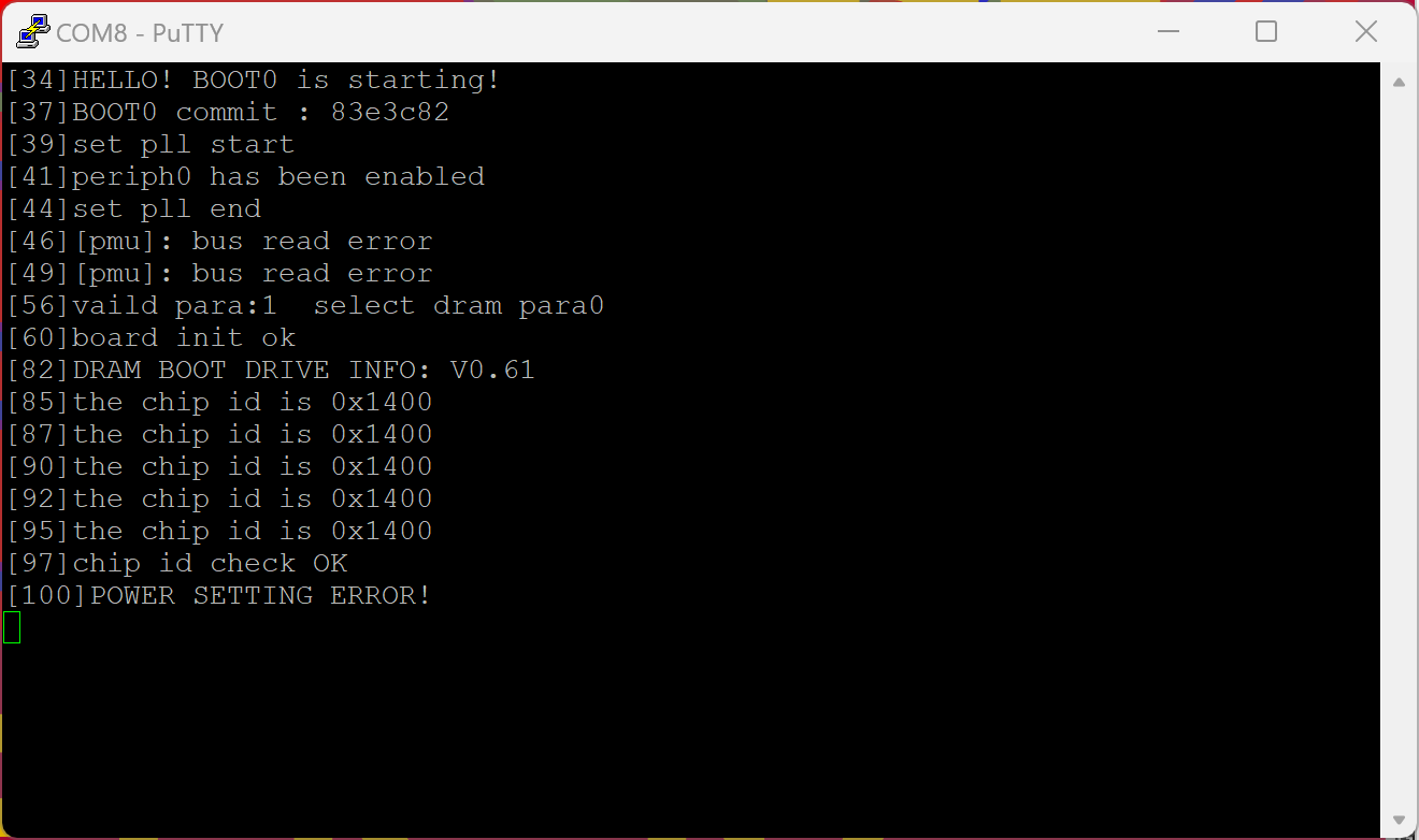

2.3串口查看信息

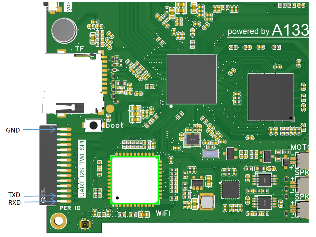

板子接出了Jtag和串口,可用来调试和查看信息,Jtag口目前未使用,串口引脚如下图所示:
设置波特率115200即可通讯,接口因为尺寸原因用的是1.27间距的排座,后面有设计转接板转成2.54间距的插针,方便调试和使用。通过串口信息我们可以定位到问题出在哪里,比如之前出现过系统启动不起来,通过查看信息知道与PMU的通讯不正常,我后来发现是PL口的电压选择到了一个开机默认是1.8V的电源口上,导致a133和axp707通讯不正常。
3.组装
平板结构比较简单,可以参考以下方式安装。
1、先将中间层卡在外框上,再将PCB板固定在中间层。
2、接好液晶屏的fpc排线,将液晶屏背面贴好双面胶后扣进外框。
3、连接好电池、扬声器、天线等并固定。
4、盖上后盖,拧紧螺丝。

5.使用和其他
关于使用
与普通平板没有什么差别,长按电源按键可实现开关机。目前实现了基本功能,能安装apk,视频播放、音乐播放都能正常使用,有一个bug是插入耳机时,扬声器仍然会播放,查看电路耳机插入信号能正常检测到,扬声器功放芯片关断IO未拉低,猜测可能是系统未匹配好。另外wifi信号不好,可能是我买的天线不匹配,用的是之前做4G手机的天线。

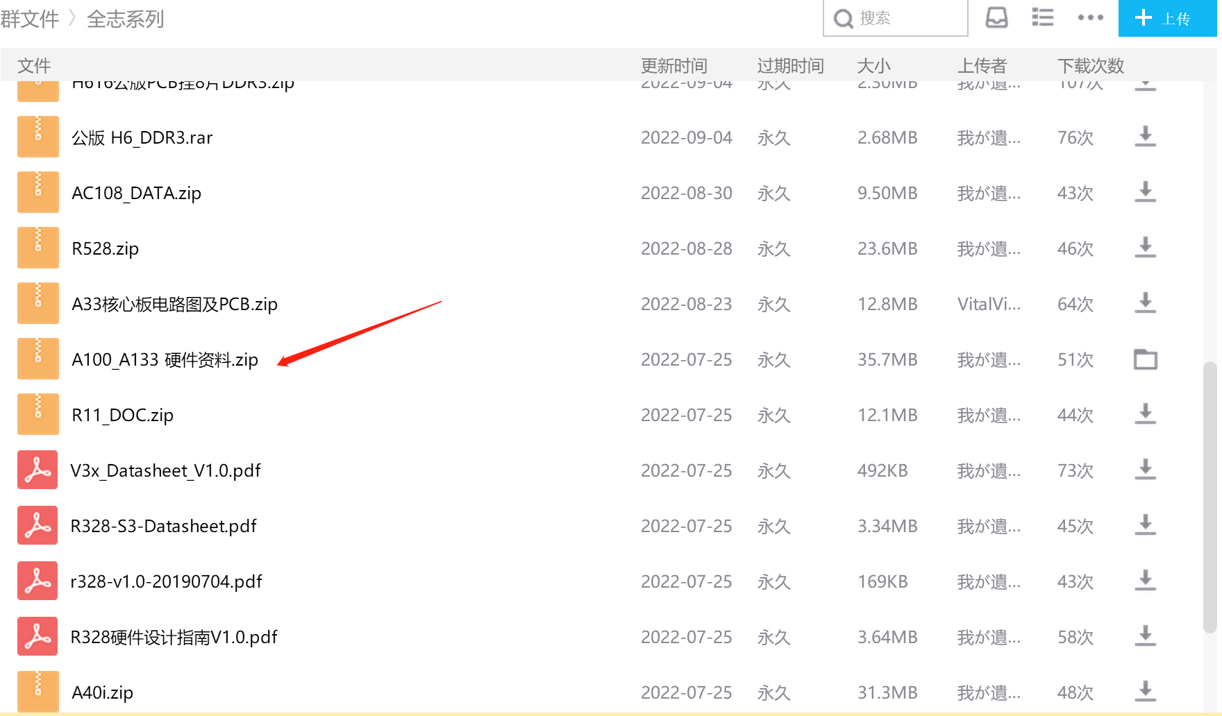

关于资料如何查找

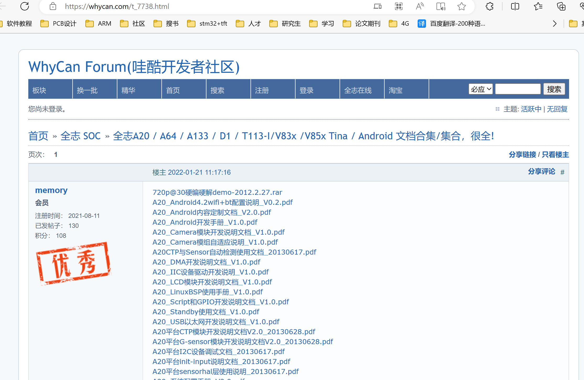

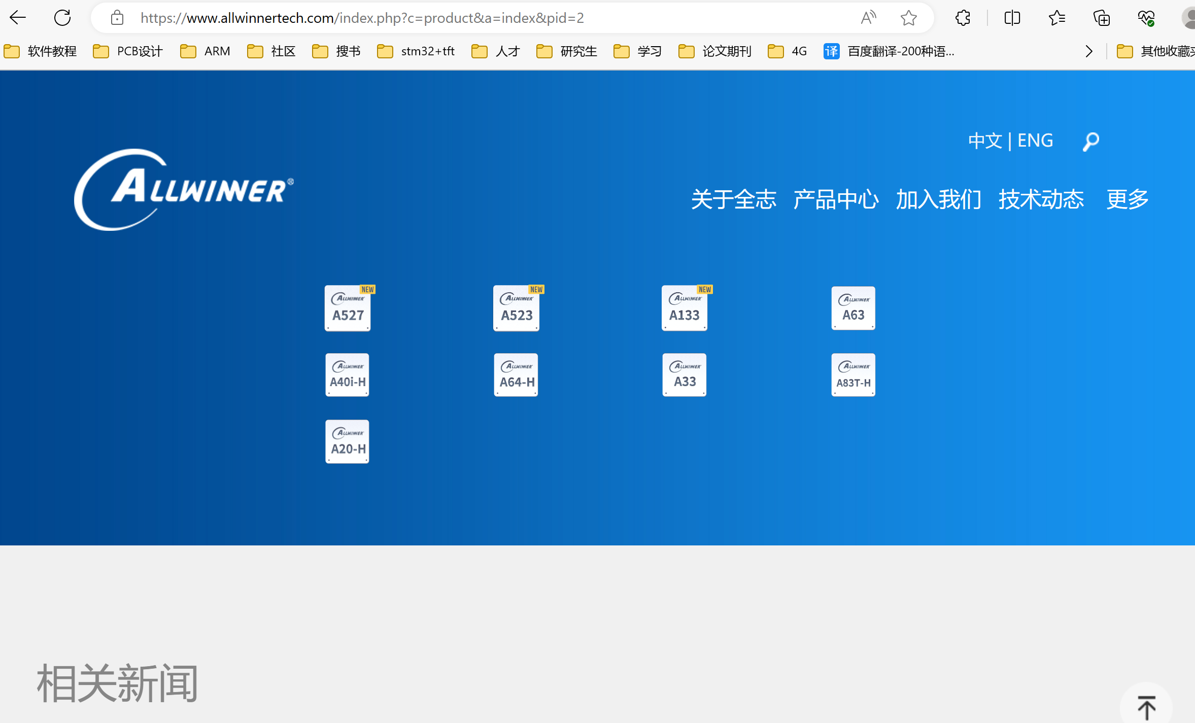

有些芯片的资料网上不太好找,不像ST之类的百度一搜就有,我这里整理了几种方法:
1、直接登录官网,搜索对应的芯片型号看看有没有对应的资料。这种一般的芯片资料都能找到,像MCU之类的有用户手册,应用手册,数据手册等等。但是像全志这些公司的官网就没什么资料。
2、登录其相关论坛,可以搜索下对应的芯片或公司有没有论坛,登录进去看看别人发的帖子,有些人会提供一些资料。比如Index(主页) / WhyCan Forum(哇酷开发者社区),你可以下载下来。
3、在立创开源平台之类的平台上搜索相关项目,很多项目附件里都有对应的资料共享出来。
4、添加相关的QQ群,搜索相关项目或者名称的QQ群,加入后可以在文件一栏里寻找你想要的资料。
5、实在找不到只能用钞能力了,去买块开发板,肯定有相当多的资料赠送。而且前期你可以用开发板验证,如果手头宽裕的伙伴建议还是买块开发板,对照着来可以节省很多时间。
