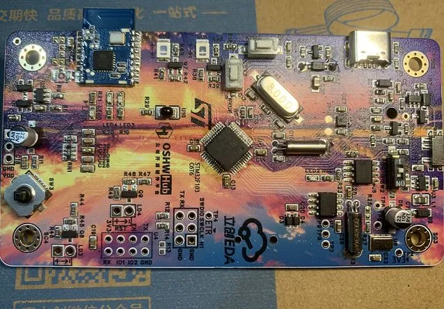

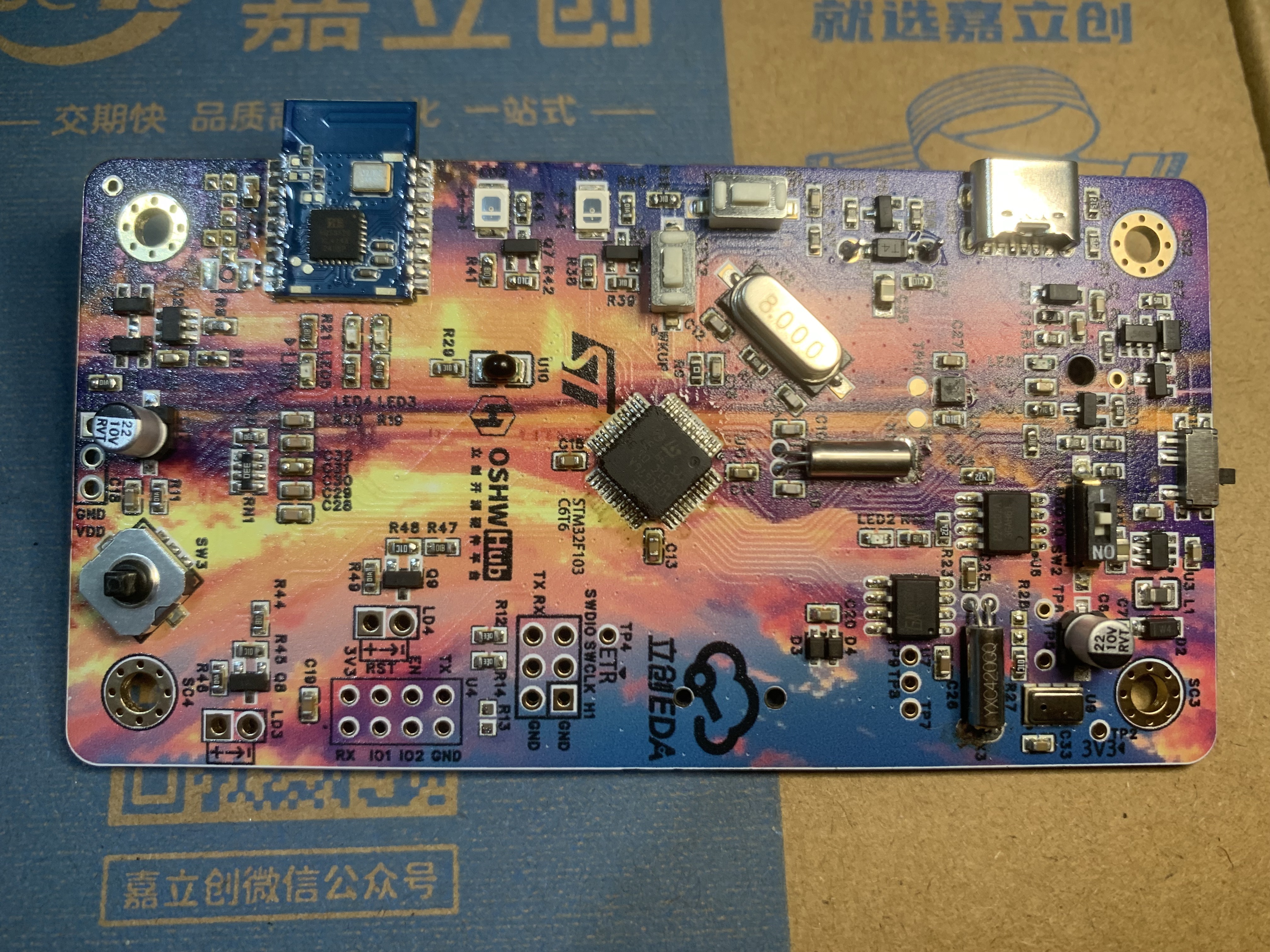

多功能红外遥控助手,可实现空调、电视等设备的自动遥控,配合ESP8266亦可实现联网控制;(主要目的是起床的时候提前开空调,专治懒床)
简介:多功能红外遥控助手,可实现空调、电视等设备的自动遥控,配合ESP8266亦可实现联网控制;(主要目的是起床的时候提前开空调,专治懒床)
”暖冬创趣迎新年“
复刻成本:50
创建时间:2024-12-13 21:00:55更新时间:2025-01-23 01:45:11
IR remote control
供电
Type-C
锂电池
  • TX4310B
    • 单片机
    • RTC实时时钟
    • 蓝牙
功能
RTC实时时钟计时
红外发射与红外接收
蓝牙&串口输出日志
按键实现便捷操作
ESP8266接口,方便实现联网控制
控制方案
STM32F103C6T6
  • DS1302
    • 实时时钟芯片,实现精确计时,方便进行
  • 红外发射管
    • 发射红外信号进行遥控
  • 红外接收管
    • 学习遥控器的遥控码
  • 蓝牙模块
    • 手机连接,设置参数,获取LOG
  • AT24C02
    • 存储用户配置参数
