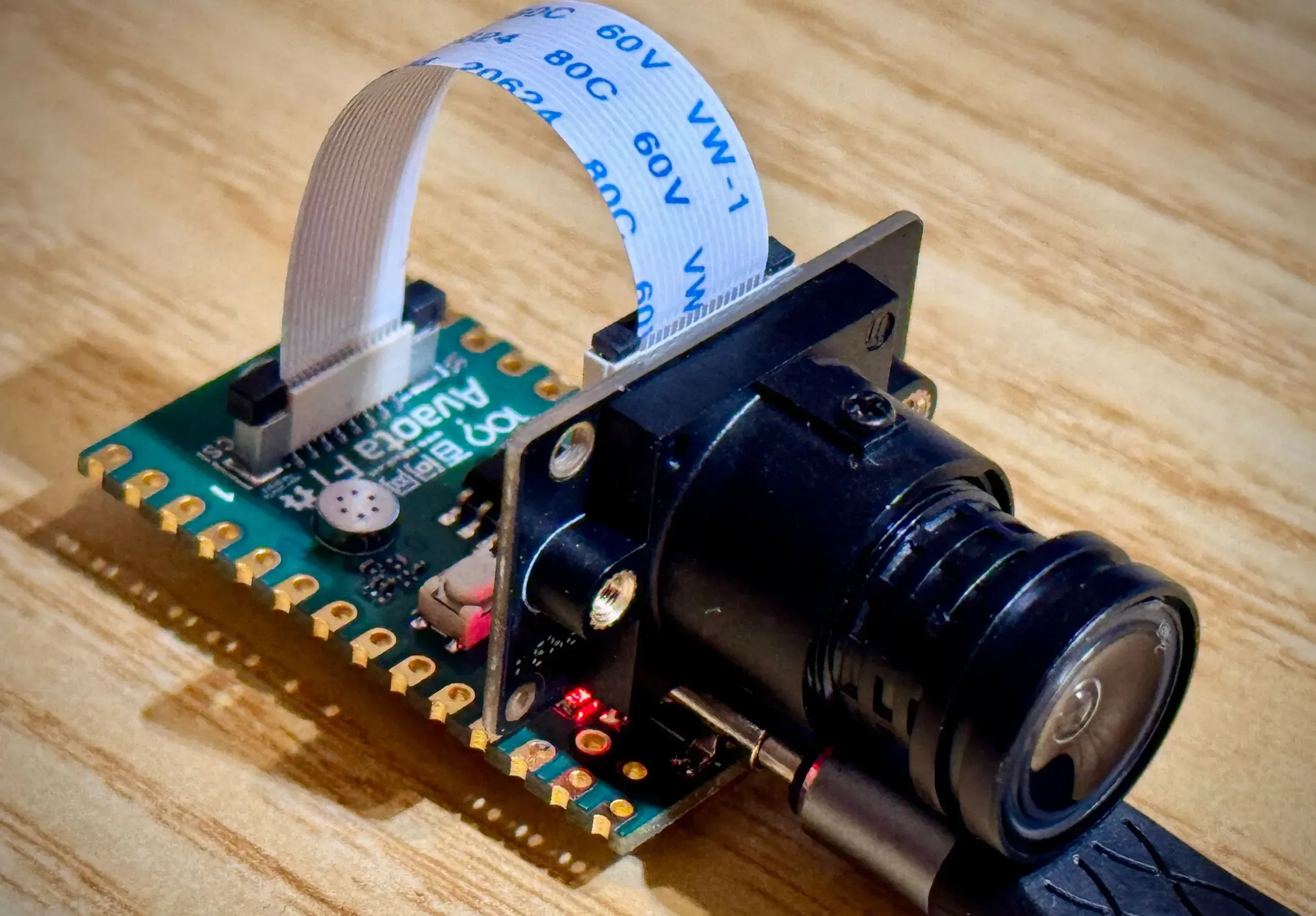

AvaotaF1 双核 RV32 迷你 Linux 无线视觉模块
AvaotaF1 V821 开发套件 采用 Pico 尺寸设计,紧凑且功能强大,支持标准 2.54 排针接口,方便与面包板连接,进行 DIY 实验。其超薄双面设计令其尺寸仅与 1 元硬币相当,集成了 V821 所有核心功能,极大地提升了开发灵活性与可扩展性。
这款开发套件具备多种强大特性:
  • 板载 MIPI CSI 摄像头接口,支持高清图像采集。
  • MIC 拾音功能,便于音频采集。
  • SPI NOR FLASH(32MB),提供充足的存储空间。
  • WiFi 陶瓷天线,支持无线连接,拓展网络功能。
  • TF 卡卡座,方便数据存储和扩展。
  • 烧录按键,简化固件烧录操作。
  • 丰富的 GPIO 资源,可灵活配置和控制外部硬件设备。
该开发套件支持最新的 Tina Linux 5.0 系统,可直接在 V821 AvaotaF1 上进行开发。除此之外,还支持多种配件:
  • MIPI 摄像头 GC2083,提供高质量图像采集。
  • SPI 屏幕:包括 3.5 寸 320x480 分辨率显示屏和 1.54 寸 240x240 分辨率显示屏,适应多样的显示需求。
AvaotaF1 V821 开发套件集成了丰富的功能,操作简便且便于拓展,是进行嵌入式开发与实验的理想选择。
开发板参数
项目 参数
主控 全志V821L2-WXX
PMU 集成电源芯片EA3036
DDR Internal 64MB DDR2
Memory Nor Flash 32MB(PY25Q256)
无线网络 SIP 2.4GHz WIFI
摄像头 单目 1920x1080@30fps
屏幕 3.5寸(320*480)SPI 屏
麦克风 模拟麦克风*1
按键 FEL烧录
LED * 1
Debug 支持uart串口调试,支持ADB USB调试
USB Type-C USB * 1, 同时支持供电和数据传输以及串口输出
GPIO 引出双盘排针30Pin 支持多达28个GPIO信号
板身尺寸 长35mm*宽22mm
板层 6层板
